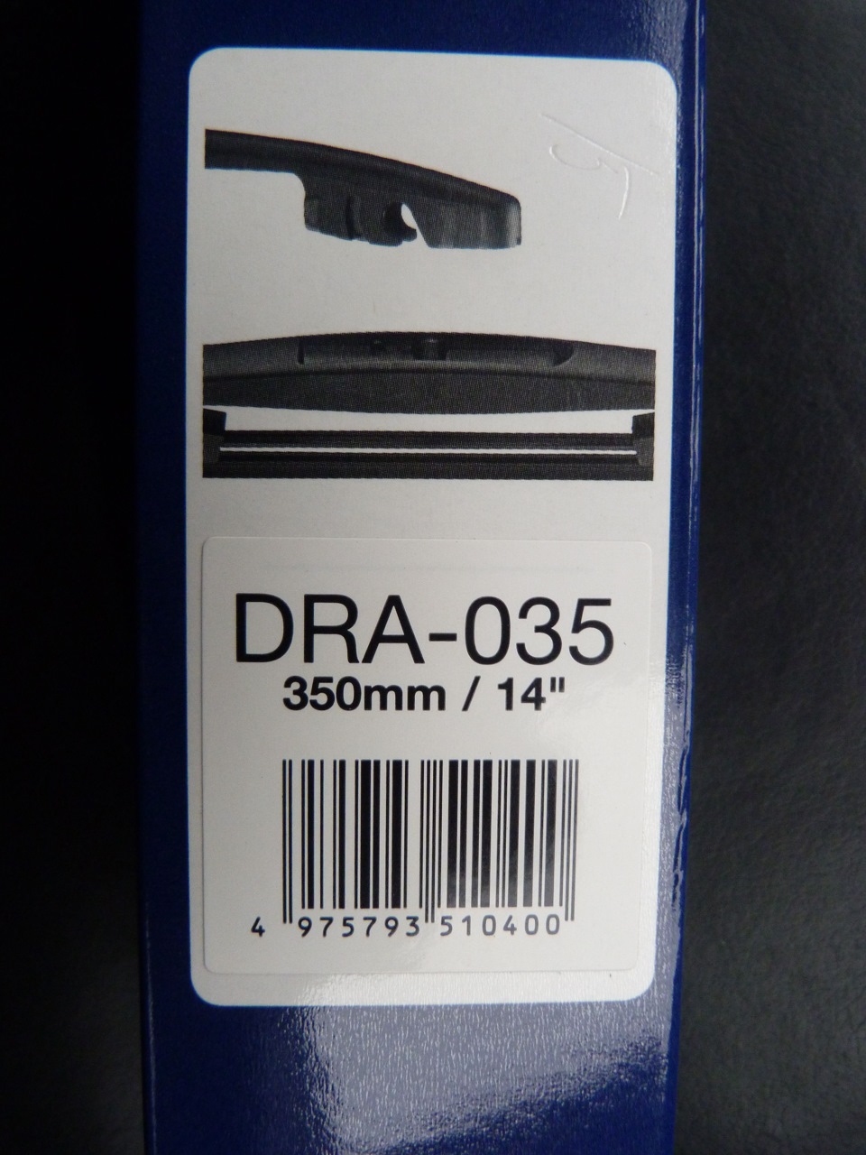

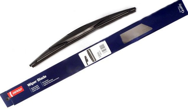

Три месяца езжу и почти не пользуюсь щёткой на заднем стекле, шаркает сучка… совсем наверно высохла… походу больше я её не возбуждаю :-( Сегодня терпение треснуло, купил щётку Denso DRA-035 на 5 см. длиннее оригинальной. (штатная идёт — 30 см.)
Теперь протирает прямо впритык к спойлеру, а главное без звучно, нежно и мягко :-) Ну и конечно площадь очистки, когда смотришь в зеркало заднего вида, стала заметно больше, хотя казалось бы какие-то ничтожные 5 см., но это факт не бздю.

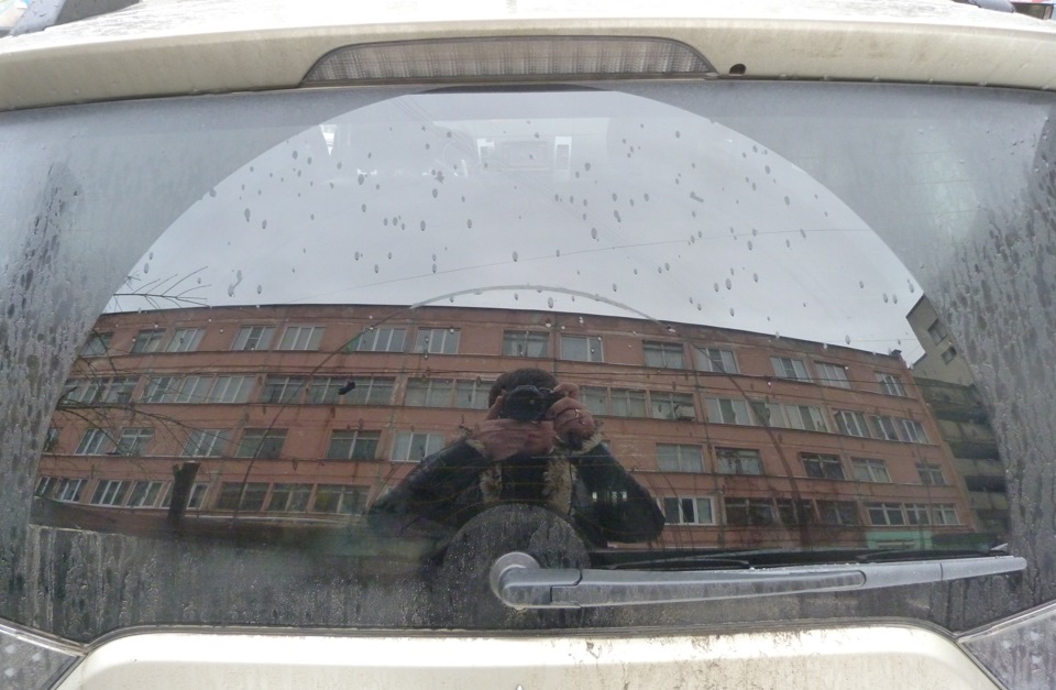

Для примера, вот так тёрла штатка:

Знакомая последняя фотка, только немного обрезана)))
:-) я не сфоткал свою штатку, поэтому вбил в поисковике… сорян если что :-)

Классно! Надо тоже на такую поменять, она сразу в сборе идет, ну без кронштейна только?
Ну да, как на 1-ой картинке и 5 секунд замена :-)
