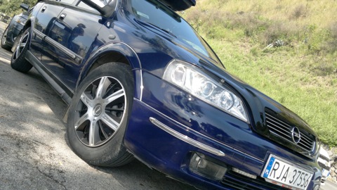

Начала запотевать изнутри правая фара.Поменял фару, но проблема осталась.Фара тоже запотевает, не могу понять причину.Может кто уже сталкивался, то подскажите решение проблемы.
Opel Astra 1999, двигатель бензиновый 2.0 л, 82 л. с., передний привод, механическая коробка передач — наблюдение

Проверьте клапан вентиляции — это такой хоботок буквой г из корпуса выходит где-то сзади.
Он должен быть и должен быть незасорен-неперегнут
дето сифонит похоже, уплотняющие заглушки те что вокруг ламп на месте, мож не плотно надеты?
