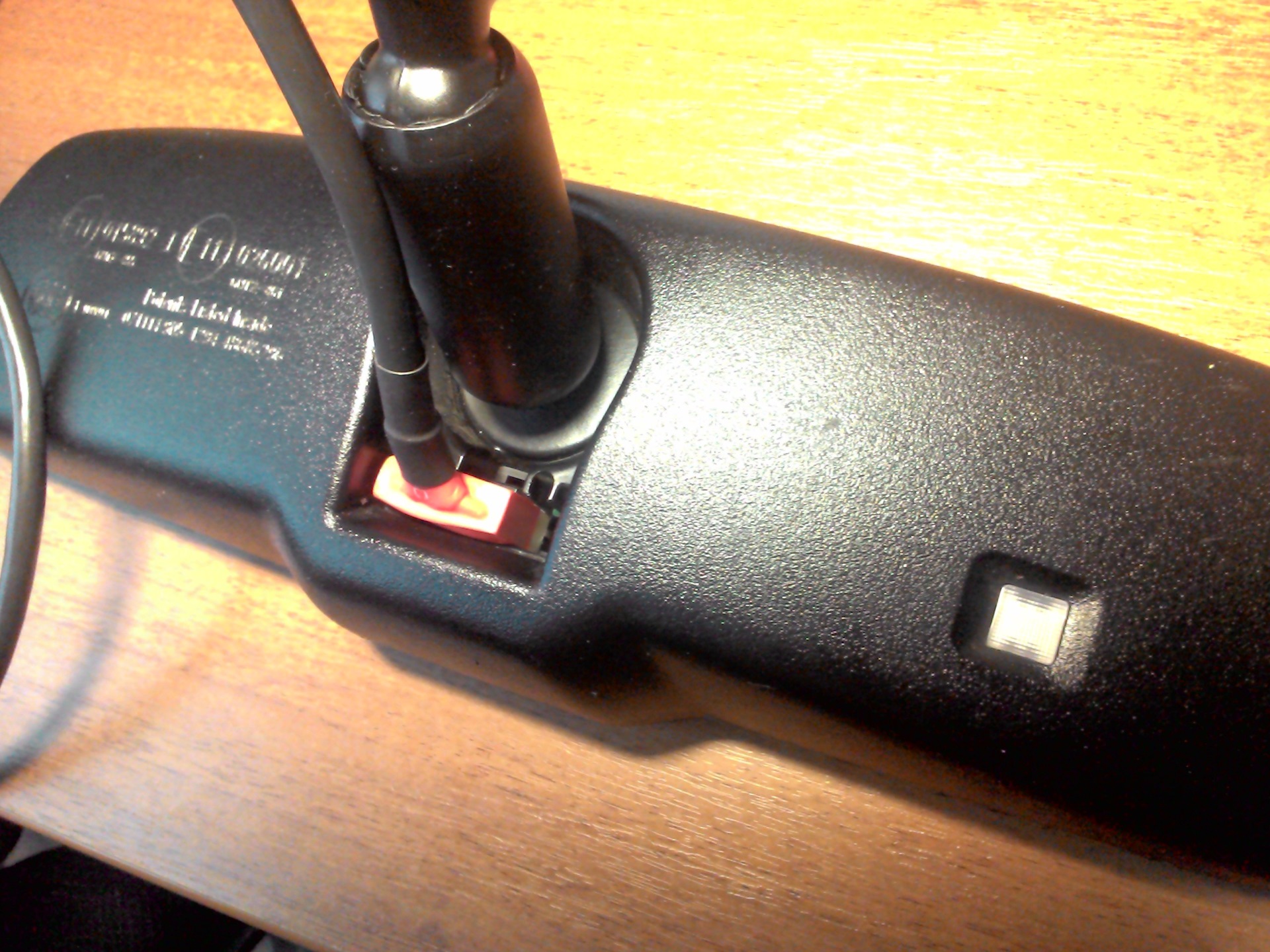

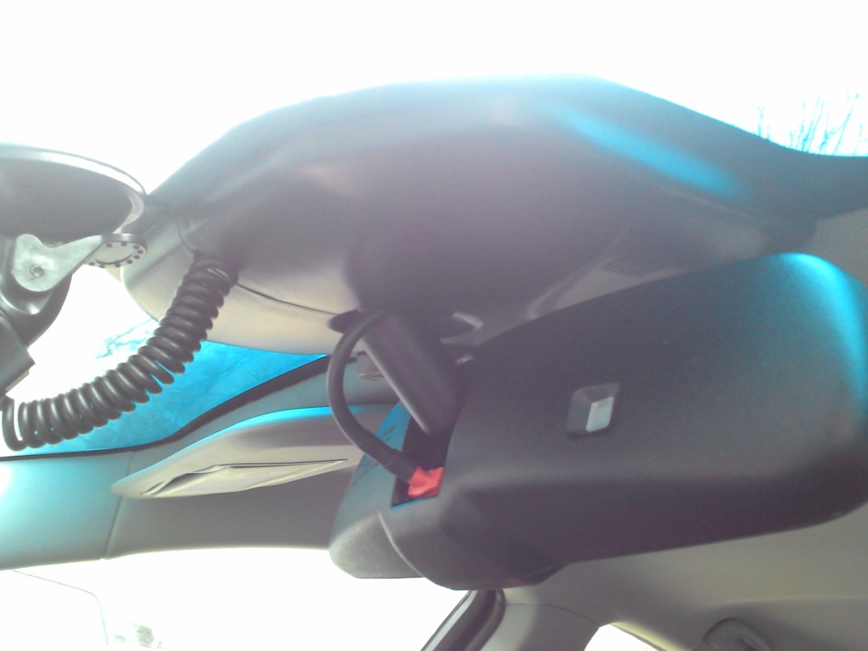

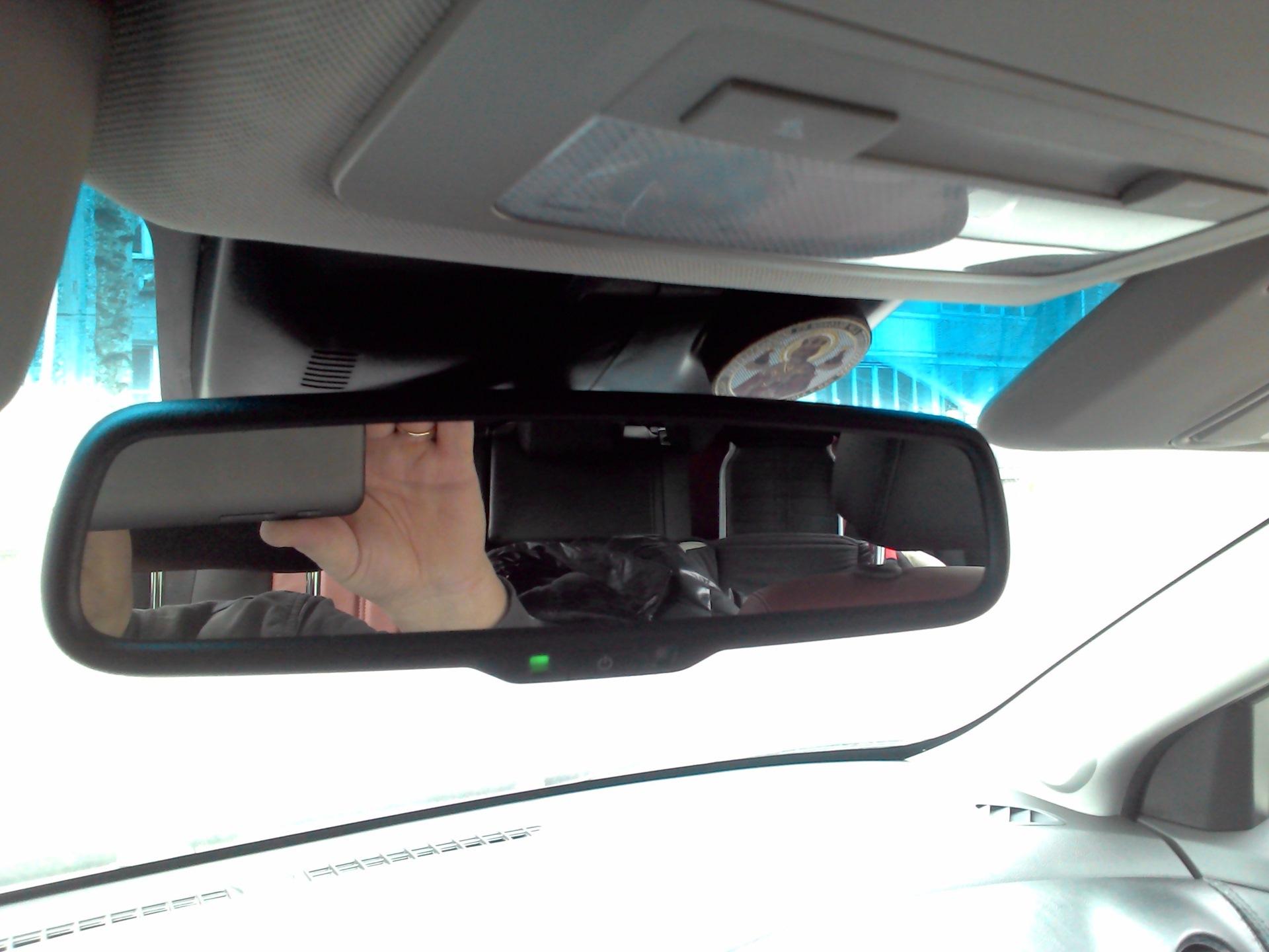

Раз уж начал сегодня ковырятся с машиной решил за одно подключить зеркало и "по цивильному" комбик.Ранее в область зеркала был протянут провод с + от салонного блока предохранителей.В рамку плафона инсталировал фильтр питания для комбика и подключил к нему провод "пружинку" с припаяным штекером.Разводку "+" и "-" удобно делать с помощью многоразовых соединительных клейм.Жгуты замотал нарезанным на ленты самоклеящимся карпетом.

А фишку от чего нашли в зеркало?
Заранее спасибо.
Или может ее артикул для заказа знаете?
По-моему от шлейфа БП компьютера. Подбирал с зеркалом в магазине радиодеталей
Спасибо, подбиру тогда тоже.
Дело в том что это не китай, и так просто, без разборки зеркала, кронштейн на зеркале Gentax не поменять.От Nissan мне подошло.Оригинального Gentax с монитором под Cruze вроде неделают.Стоп! А на какую машину, Мерс?

хорошо получилось, а нет распиновки данного зеркала?
Зеркало от кого? Я поставил от Камри с автозатемнением и компасом, всего два провода, отлично работает
Nissan Teana.Пока тоже подключил только 2 провода.
понятно
Где брали зеркало?
Интернет барахолка.Зеркало новое.
что за окошко с наружи
Датчик света, их два, один смотрит вперёд, второй назад.Второй с права от кнопки включения.
