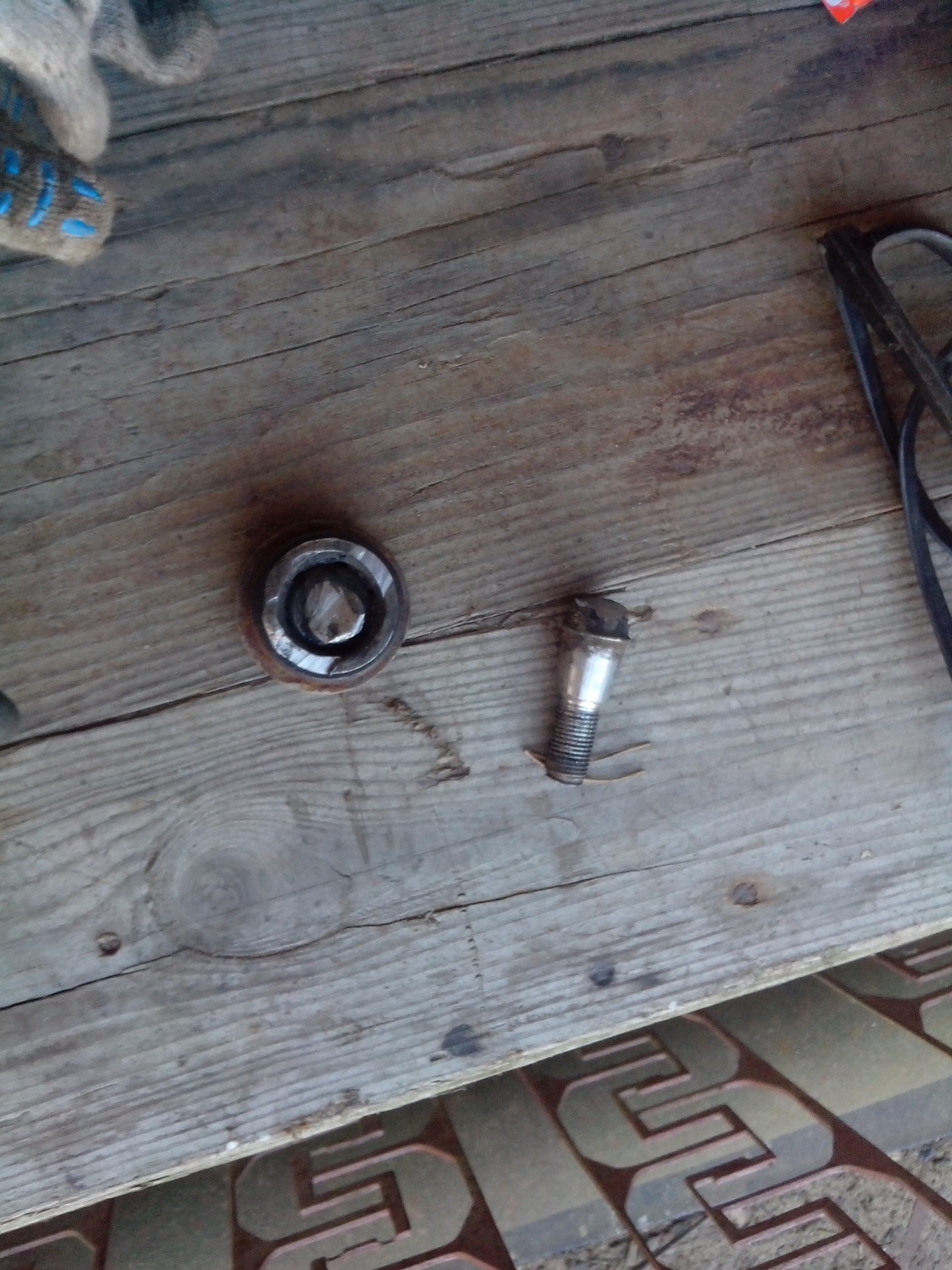

На диагностике подвески приговорили 2 шаровые и втулки стабилизатора, решил пока шаровыми заняться, еле выбил ее с рычага, пришлось палец с шаровой срезать чтоб легче выбить было, в итоге чуть пострадало крыло, один раз кувалдой и один раз молотком задел, ставил ас-металл Турция.

тоже предстоит замена мне шаровых.подскажите чем впрессовывали ее в рычаг?
подставлял под рычаг трубу и выколоткой аккуратно вокруг шаровой обстукивал
