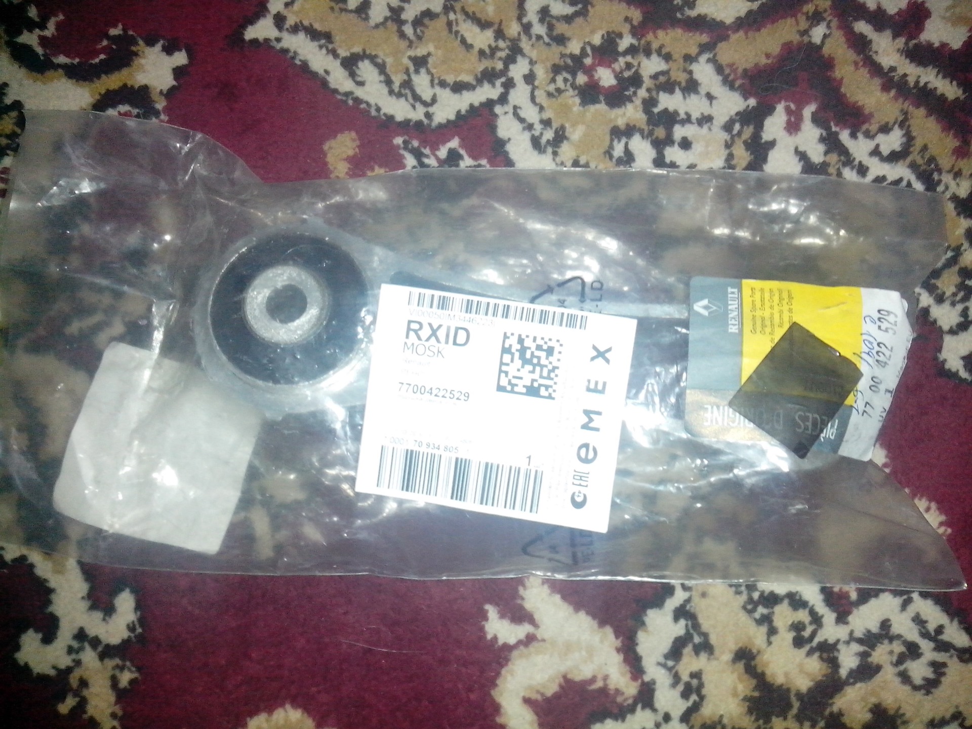

Запчасти на фото: 7700422529
Начал дергаться рычаг кпп, купил подушку оригинальную и решил заменить, болт ближе к мотору открутился без проблем, а второй чуть открутился и стал прокручиваться, его открутить так и не получилось, КТО ЗНАЕТ КАК ЕГО ОТКРУТИТЬ?

С верху накидной ключ нужно вставить.
там вверху гайка есть, зажать надо ключем =) Точно пока сам не знаю, в воскресенье полезу менять эту подушку, и узнаю точно. Но она вроде как не влияет на рычаг КПП. Хотя могу ошибаться =) Просто у меня она порвана вхлам, и с рычагом КПП проблем нет.
влияет. Если подушка разбита, то рычаг кпп будет сильно дёргатся и вибрировать
