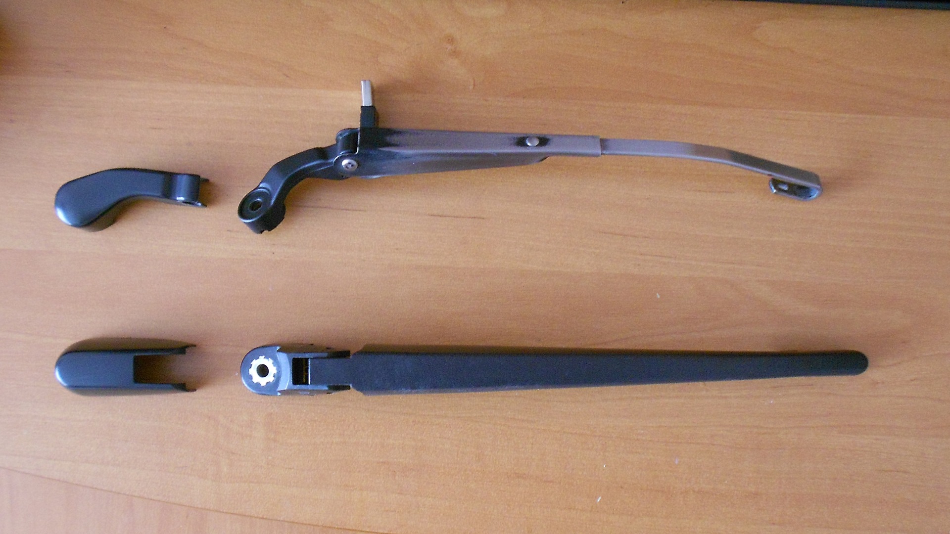

В определённый момент мне надоело смотреть на то, что поводок заднего дворника облез и немного заржавел и я решил его покрасить. Сняв дворник и счистив с него старую краску вдруг пришло в голову, что не стоит оно таких усилий, так как для качественной покраски нужно было ещё очень много, а это грунтовка, краска, время и т.д. Вместо всего этого было решено просто купить контрактный поводок и поставить.

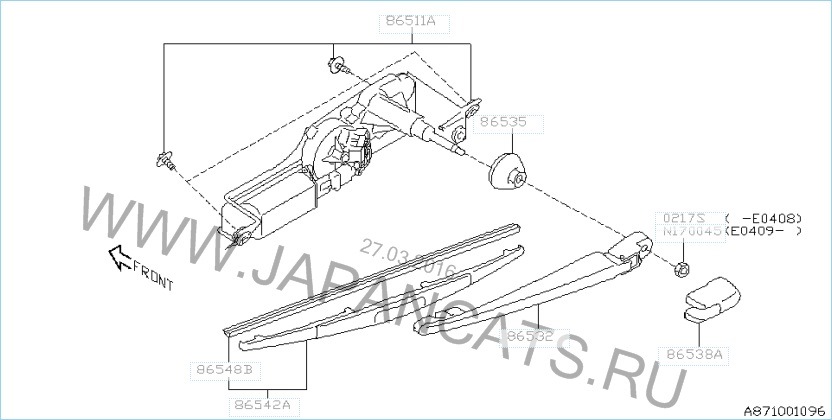

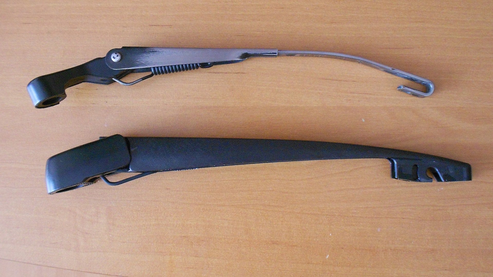

Начав искать нужное мне на сайтах разборок обнаружил, что c 2004 года встречается пластиковый поводок а не железный. Который естественно уже не так подвержен коррозии и стиранию краски, так как там её просто нет. Вот, решил проверить, насколько они взаимозаменяемы по каталогу.

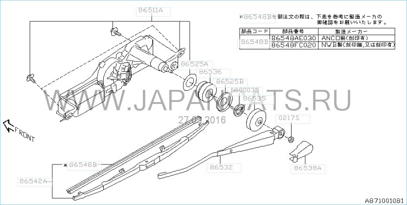

Как видно по схемам, отличаются не только поводки и щётки, но и сам механизм стеклоочистителя. Я всё же решил проверить и заказал пластиковый поводок с разборки.

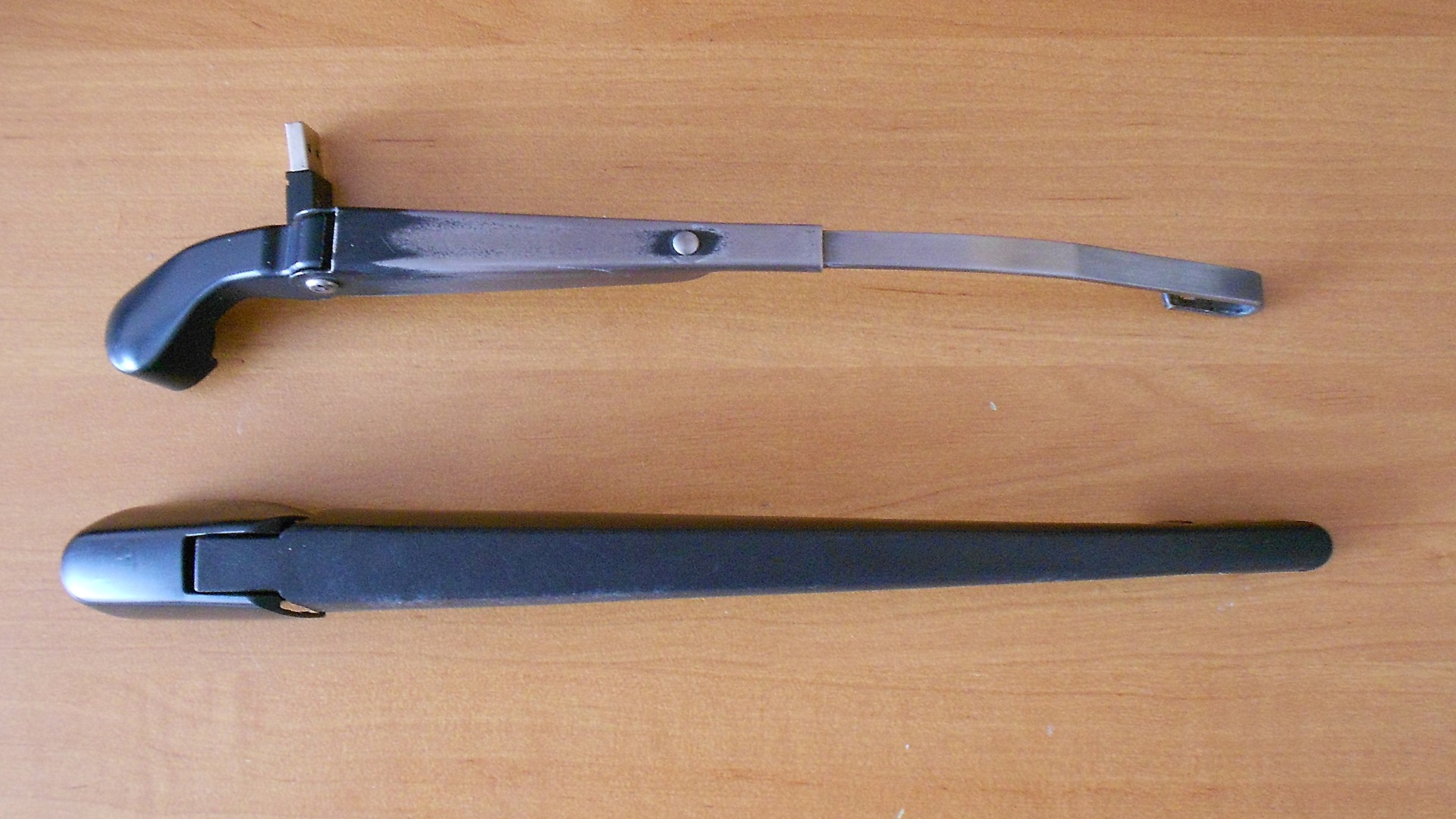

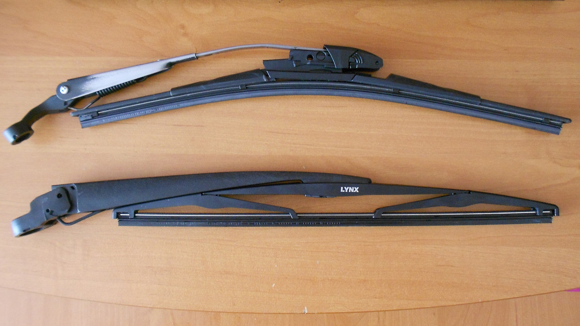

По приезду сразу же проверил, подходит ли пластиковый поводок на место железного и оказалось, что подходит и даже не нужно менять прокладки и резинки в месте его крепления, которые на схемах очень отличаются. Ну а раз уж поводок подошел, то сразу же прикупил и щётку под новое крепление, взял LYNX Auto LR35D.

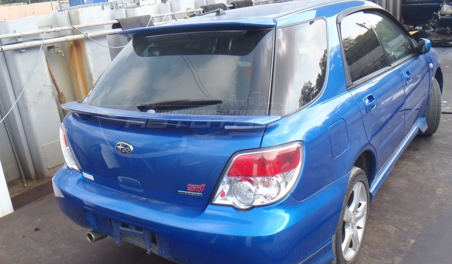

По мне, так в пластиковом варианте вся конструкция выглядит куда более опрятнее. На этом пожалуй всё, фото на моей машине пока не будет, слишком уж она грязная, да и спойлер красить надо… Вместо этого, фото которое меня воодушевило :-)
Затраты:
Пластиковый поводок заднего дворника Subaru 85632-AG080 (б/у) — 814 ₽
Щётка заднего дворника LYNX Auto LR35D — 311 ₽

Привет! А дворник паркуется не рараллельно спойлеру, под углом? И по памяти парковочное место вроде слева, а у тебя на фотке справа?😮
Всё верно, дворник паркуется слева (сторона пассажира) и делает это параллельно спойлеру.

у меня пластиковый выгорает со временем и получается серый оттенок с пятнами.
У меня вроде пятен нет, х.з. появятся может быть. Но я на большинстве импортных тачек по наблюдал, и везде стоит пластиковый.
А я поставил дворник Denso DRA-040 — он 40см, а не 35 — чуть пошире область очищает!
Ну если бы знал, то можно было попробовать) Теперь надеюсь не скоро придётся туда лезть)

Интересно, я и не знал что такие железные бывают. У пластикового спец крепление щетки и она из за этого дороже стоит :)
Бывают) Да, разница есть, но 100 рублей это не такие большие деньги)
