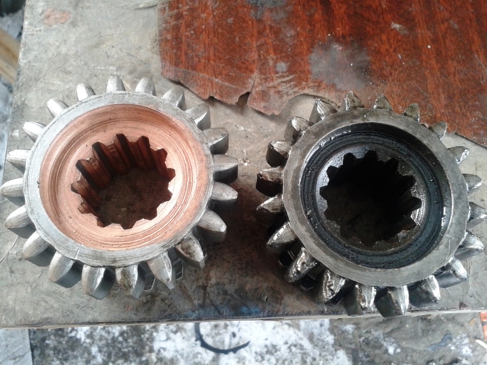

Как писал в этой теме появился шум в Раздаточной коробке (РК). Решил разобрать, сказали там не чего сложного. Снял, разобрал, осмотрел.
Оказывается шум в РК был из-за того, что шестерня сместилась на промежуточном валу и начала задевать вилку. Отсюда и был этот странный вой. Также в плачевном состоянии была шестерня включения пониженной передачи.
Поехал в Магаз, купил 4 подшипника на промежуточный вал и вал переднего моста, и взял новую шестерню включения пониженной.
Поменял подшипники и шесрерню
Все собрал, при установке возникли не большие проблемы новая шестерня с трудом заходила на вал КПП, пришлось воспользоваться кувалдой и все встало на свои места.
Комментарии 29
Добро пожаловать в клуб! Какие подшипники ставил — роликовые? Почему на кит не решился? А про кувалду вообще не понятно.
Подшипники роликовые, как и старые. Ждать долго, а мне за 4 дня надо было все сделать и с финансами проблема. А с кувалдой все просто, шестерня пониженой новая и она одевается на вал КПП очень туго. это так и должно быть
Странно — она ведь по шлицам ходить должна — у меня две шестерни и старая и новая легко ходят. Я даже не представляю, как бы я РК на вал КПП накидывал — она и так неподъемная, а если еще и шестерня не ходит…
Я когда кит ставил, все шестерни на валы от руки одевались.

выбоины на зубьях пониженной на фото, похоже на переключение мимо нейтрали без двойнооговыжима стоя, либо переключение в пониженную и обратно в движении авто
хотя может и от старости
Это когда пониженая вылетает и ты ее сразу втыкаешь с хрустом, а надо остановить машину, выжать сцепление и включать.
