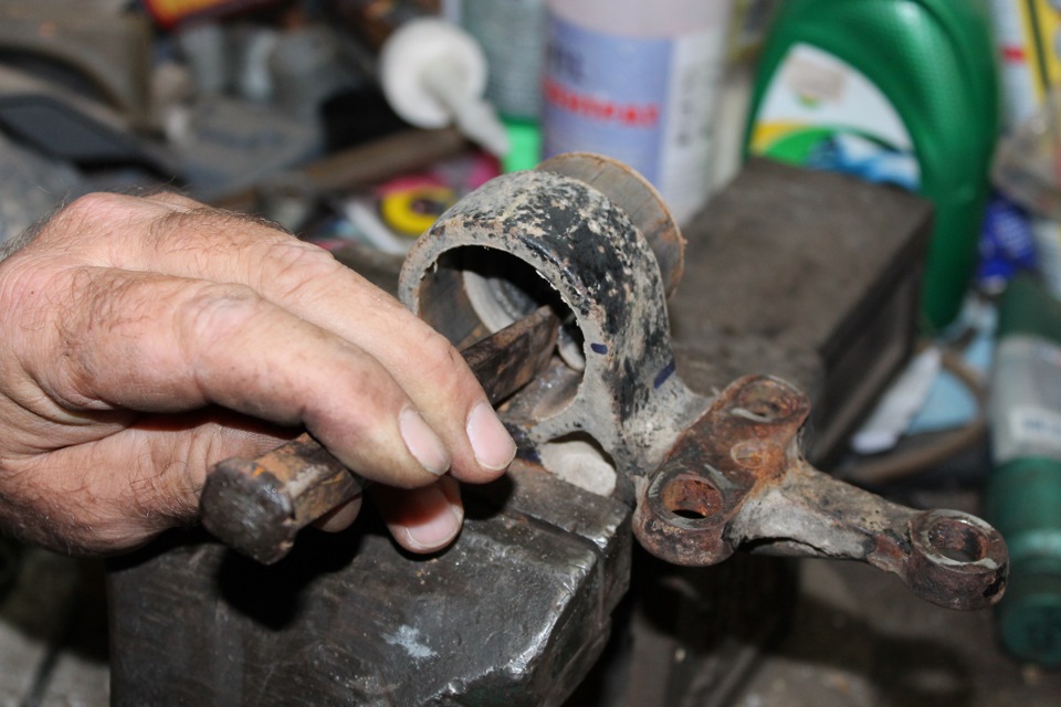

Немного остановлюсь на сайлентблоках. Передние выпресовывал следующим образом:

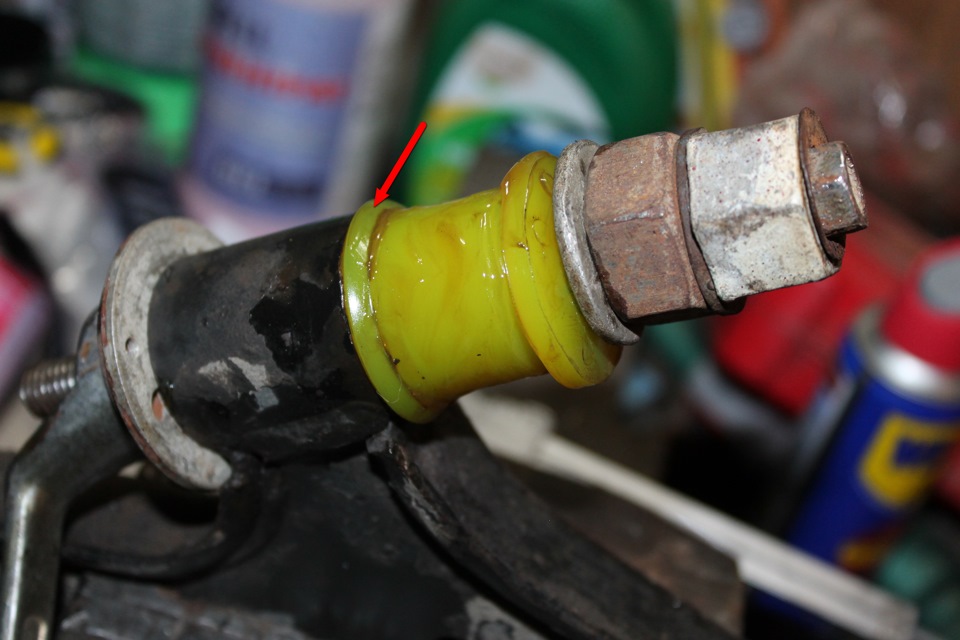

Затем всё почистил, хорошо обработал смазкой идущей в комплекте посадочное место в рычаге и сам сайлент, взял болт побольше, набрал шайбы/гайки и начал стягивать
немного стянул и далее плоской отверткой аккуратно начал заправлять кромку во внутрь рычага (дело не из легких:) )

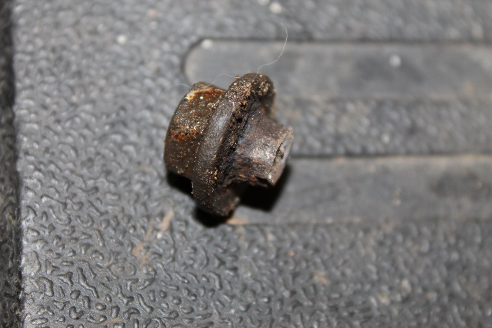

Теперь демонтируем задний, не забыв отметить положение кронштейна относительно рычага, я решил делать это так:
кто-то вырезает ножом.
Далее взял болгарку и сделал небольшой пропил
Из кронштейна выпиливал ножовкой
, затем выбивал

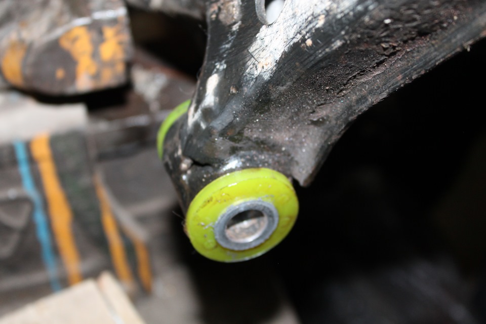

Ну и запресовываем в тисках

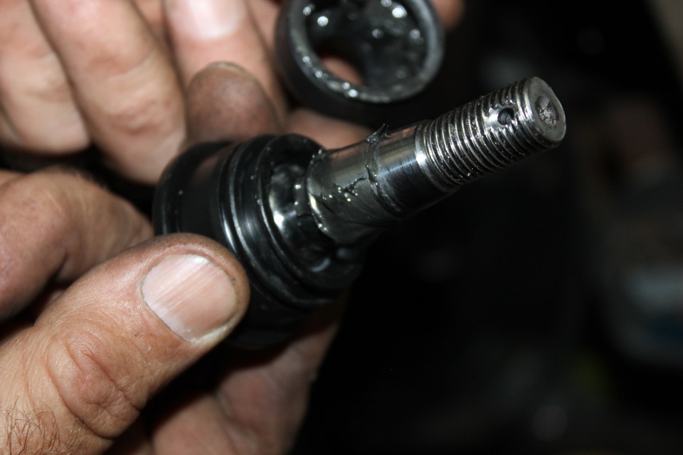

Шаровые решили вскрыть и посмотреть наличие смазки:
Так что добавили туда "шрус", собрали и поставили в рычаг.

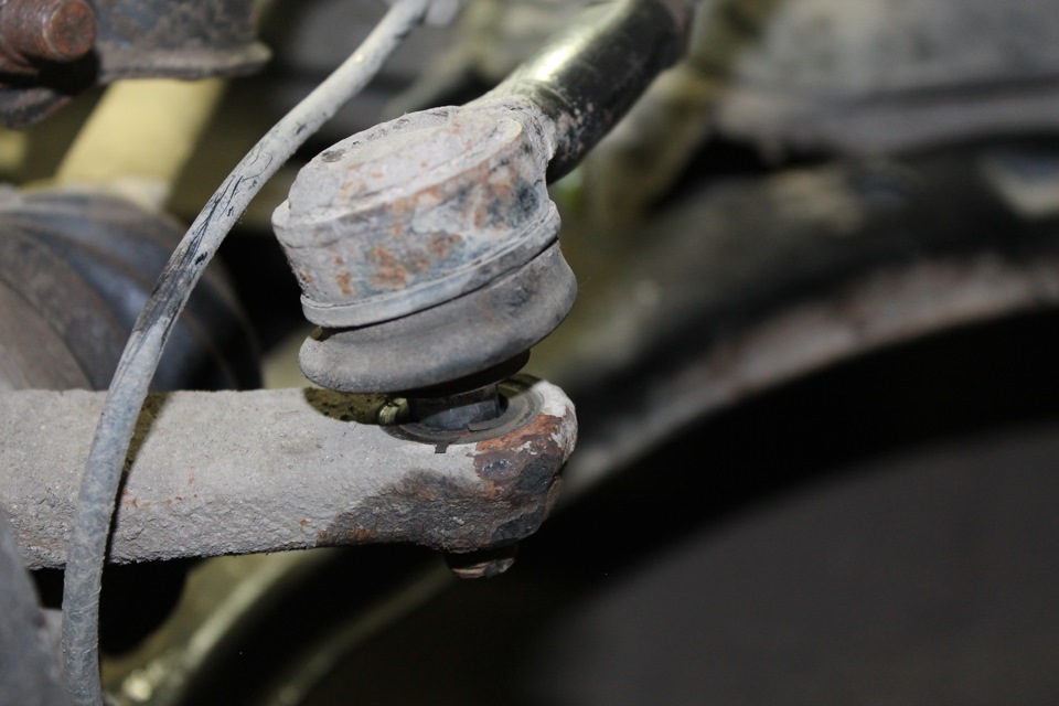

Далее заменил рулевые наконечники, тут все просто, старые открутил, новые прикрутил)

скажи, а задний кронштейн тяжело на рычаг напреовывается?
нет, набивали молотком через головку (делали вдвоем — один держал, второй стучал)
т.е. относительно легко?
ну да, больше трудностей возникло с запресовыванием переднего сайлента)
а его как? просто думаю делать все это самому, или ехать на СТО, все уже куплено
В описании есть, там где болтом с гайками стягивал, лучше конечно, когда есть помощник) одному не очень удобно.
