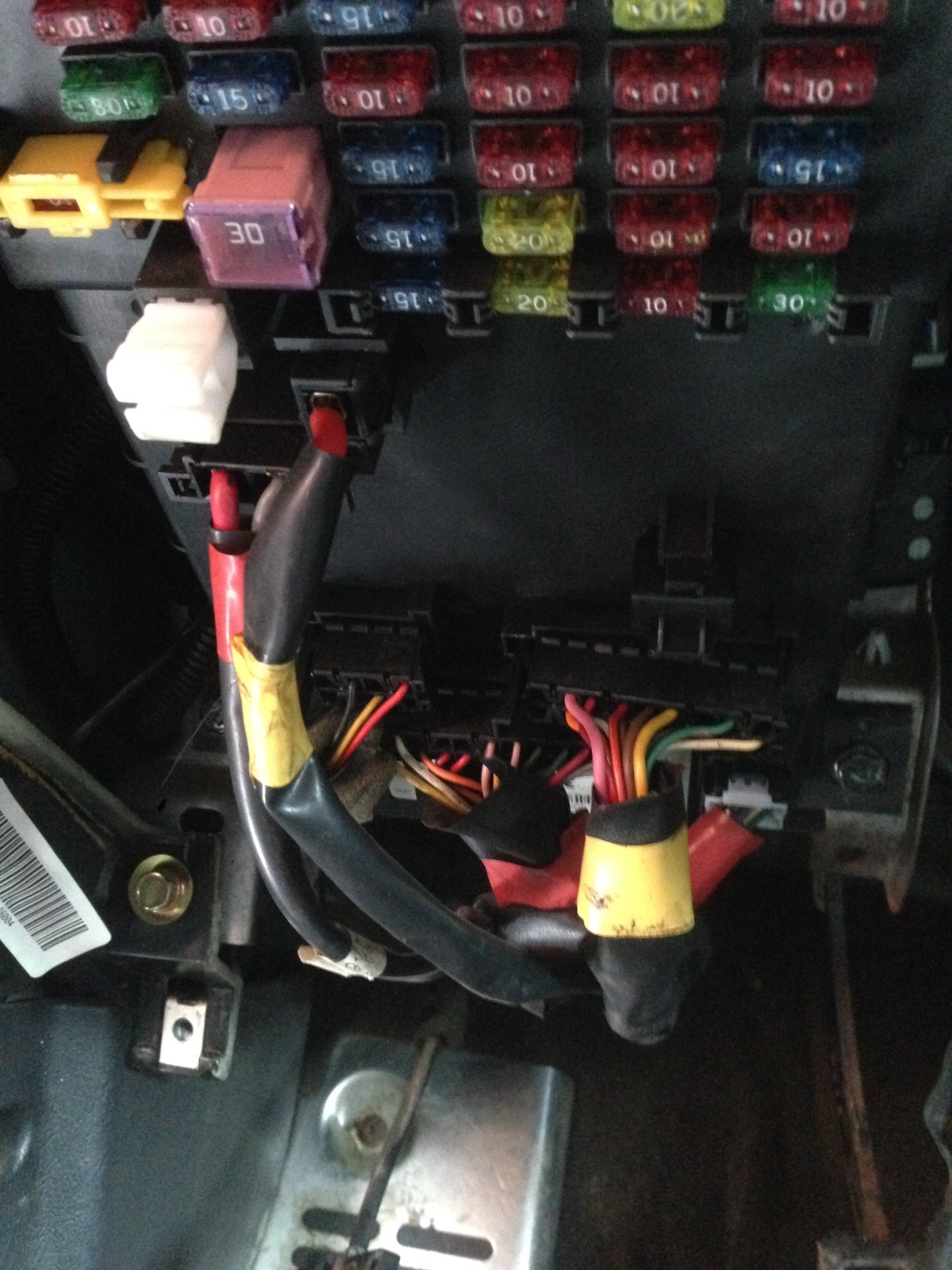

Вот и пришёл мой черёд устранения болячки с залипанием поворотника. Работать он перестал ещё у предыдущего владельца, поэтому несколько недель ездил с поворотом в одну сторону. Представляю сколько ху…в в спину мне было брошено :D В общем информацию перед началом работ изучал в этих источниках: 1. www.newtiburon.com/forums…m-turn-signal-fix-__.html 2. www.drive2.ru/l/3341274/ 3. www.drive2.ru/l/6318894/ После изученного материала вооружился хорошим другом, банкой кофе, амбициями и понеслась…
Начинаю потихоньку добираться к этой самой зловещей релюшке.
блок реле с другой стороны

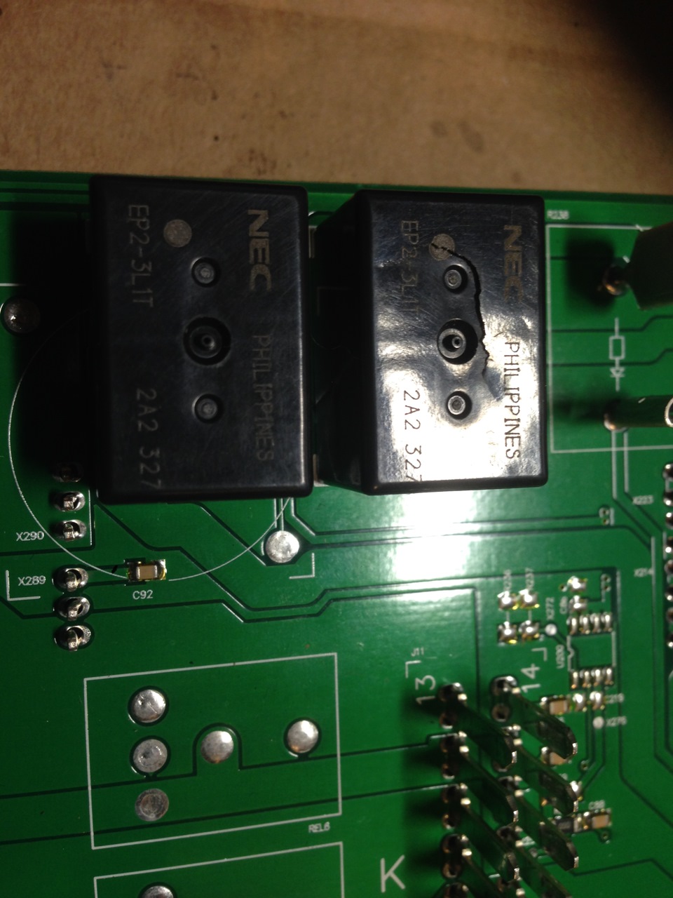

фото платы передняя сторона
фото платы обратная сторона
Вот она эта зловещая релюшка! Та которая треснута является неисправной, а треснула из за того, что её пытались вскрыть умельцы ещё до меня. Как показала практика неудачно.

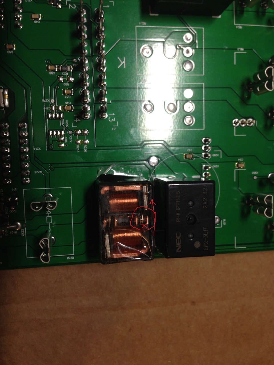

Собственно вскрытое реле. Аккуратно срезал крышку реле что бы увидеть что внутри :) Причина неисправности была выявлена, хоть и не сразу. Опишу ниже…
На этом фото я отметил красным кружочком механизм реле который был неисправен конкретно у меня. Этот механизм отвечает за левый указатель поворота. У меня оно было залипшее и поворотник всегда горел, что бы не садился АКБ в фарах были отключены фишки. Так вот… пружинка этого самого механизма почему то немного растянулась и упиралась в пластик обозначенный на фото красным крестиком. После не долгих манипуляций отверткой (попытки отогнуть лапку) в направлении направления красной стрелочки, реле ожило) Так как крышку я угандошил пришлось мастерить что нибудь что бы защитить от пыли. Был наклеен скотч аккуратно что бы не цеплял механизмы реле. Фото ниже
Верх реле закрыт прозрачным скотчем, работает!
Манипуляциями описанными выше была устранена болячка с залипшим поворотником. Блок установлен в машину и успешно продолжает выполнять свои функции правда не знаю пока как на долго хватит, но с поднебесной уже заказано новое реле что бы в случае неисправности можно было перепаять на новое. Спасибо за просмотр и потраченое время, если кому помог, то рад стараться ;) Удачи!
