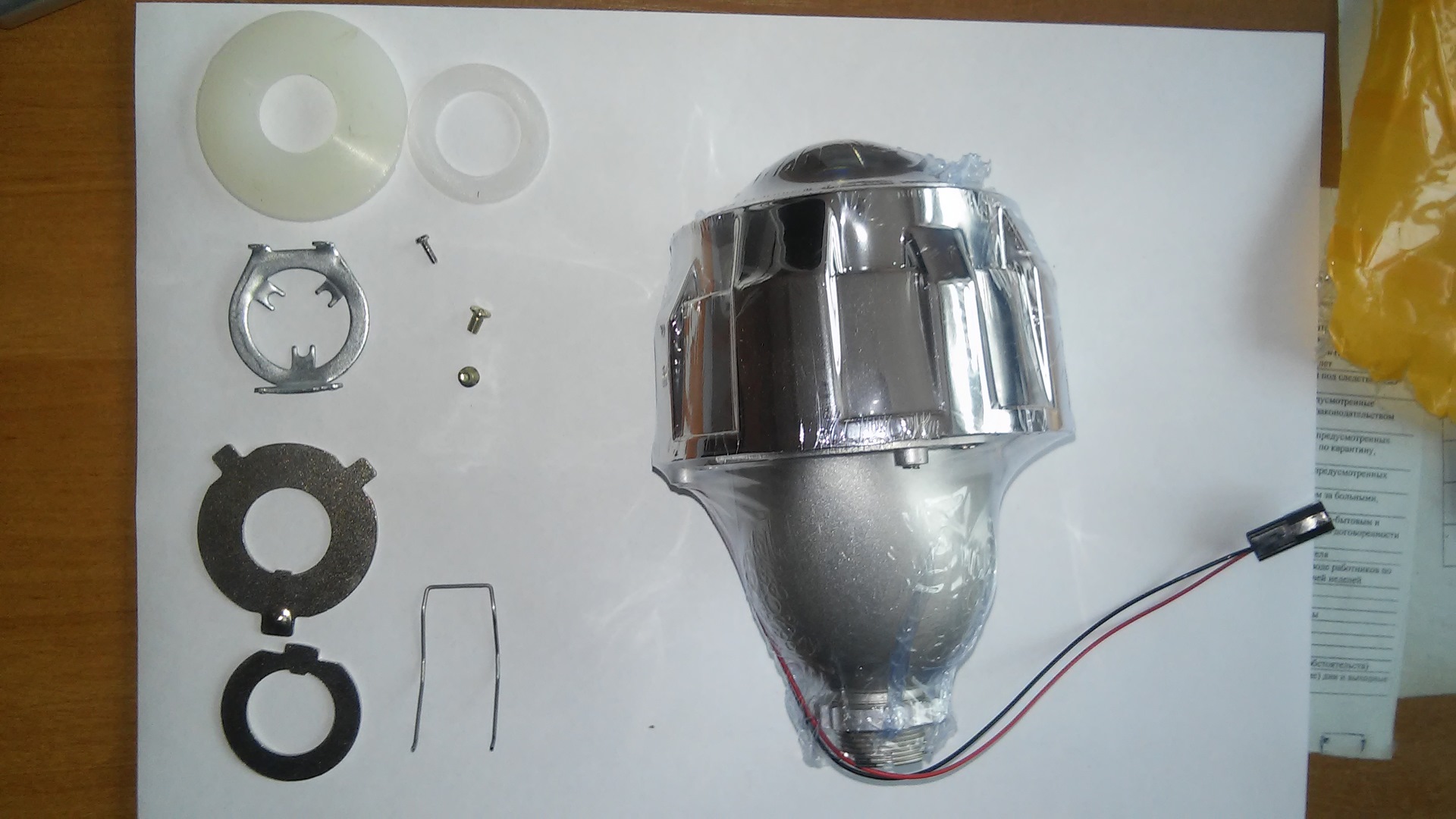

Выходные пришли, решил заняться светом основных фар (поставить линзы), тем более все для этого уже было приобретено. Опять порадовал дядя Чен Ли — прислал линзы. Заказывал полностью металлические, т.к. пластиковые побоялся ставить.

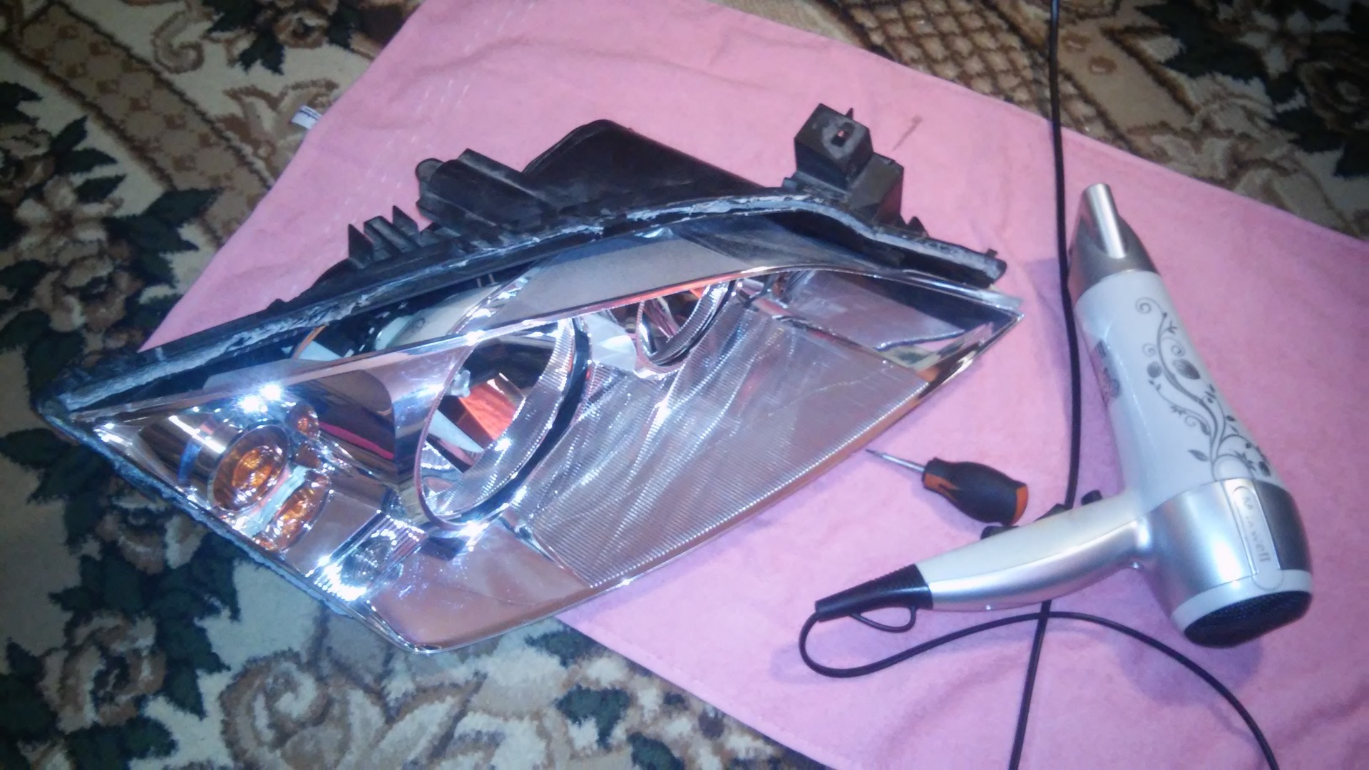

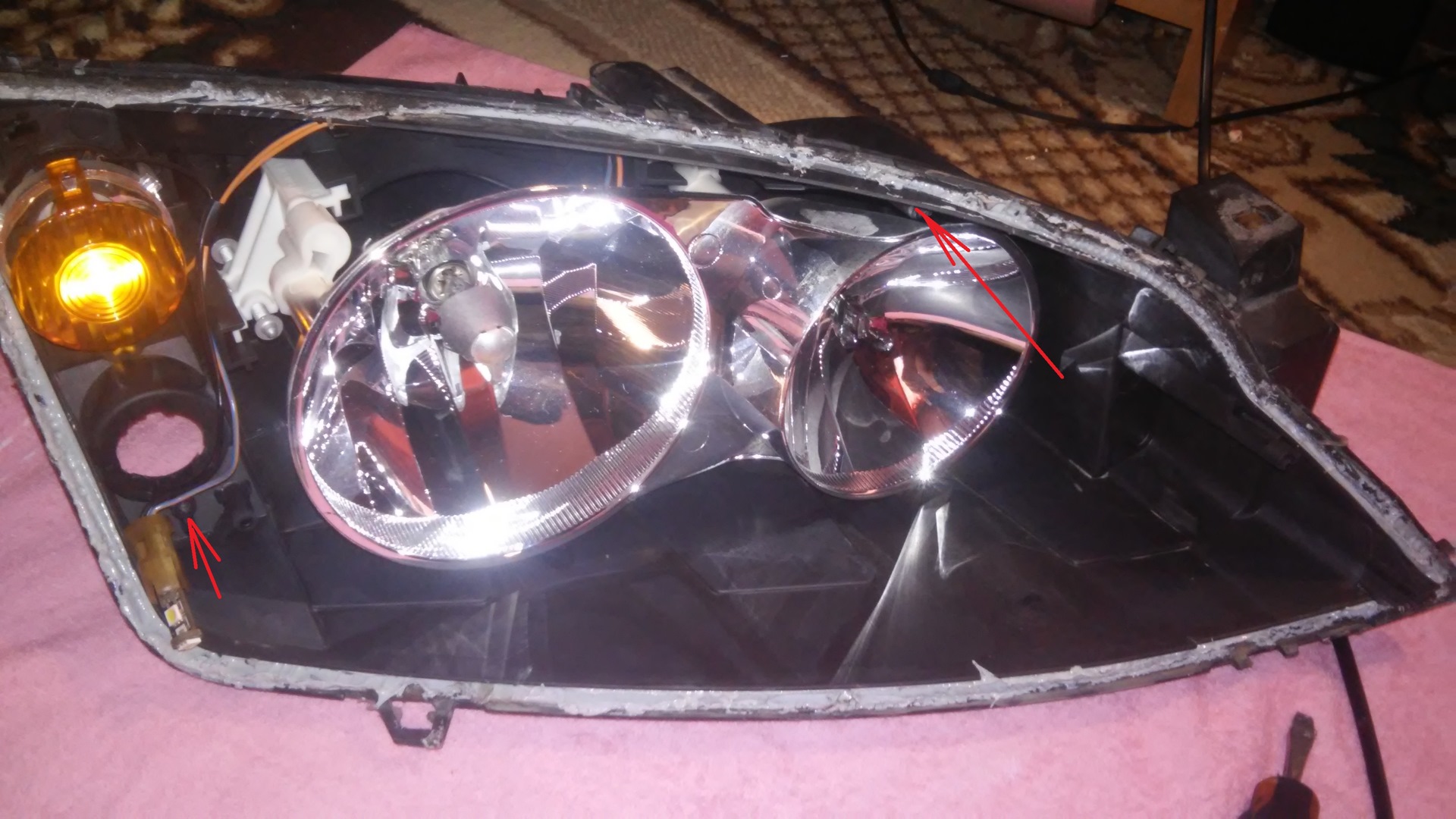

Распаковать фару не составила труда, тем более до меня уже кто то лазил в неё. Пока жена не видела, я воспользовался её феном что бы прогреть фару. Снимается на горячую все прекрасно.
затем снял маску фары что бы не мешала.

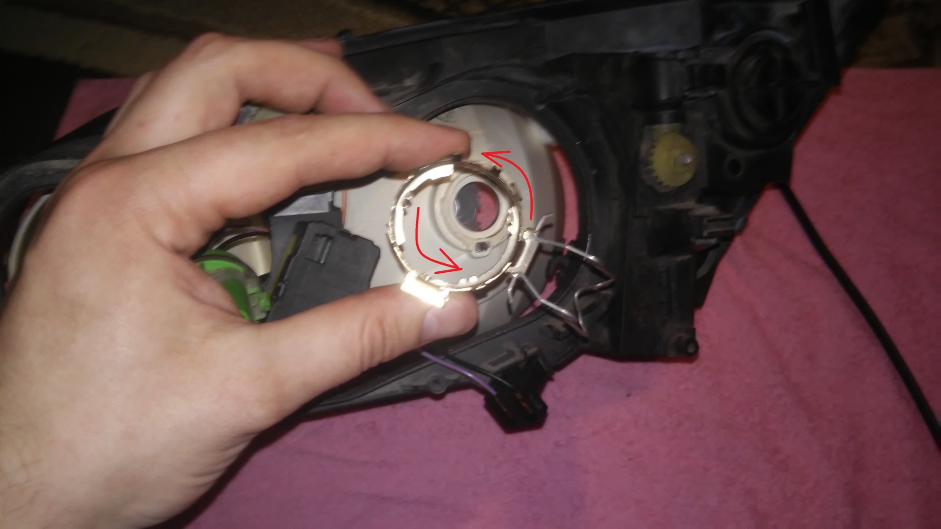

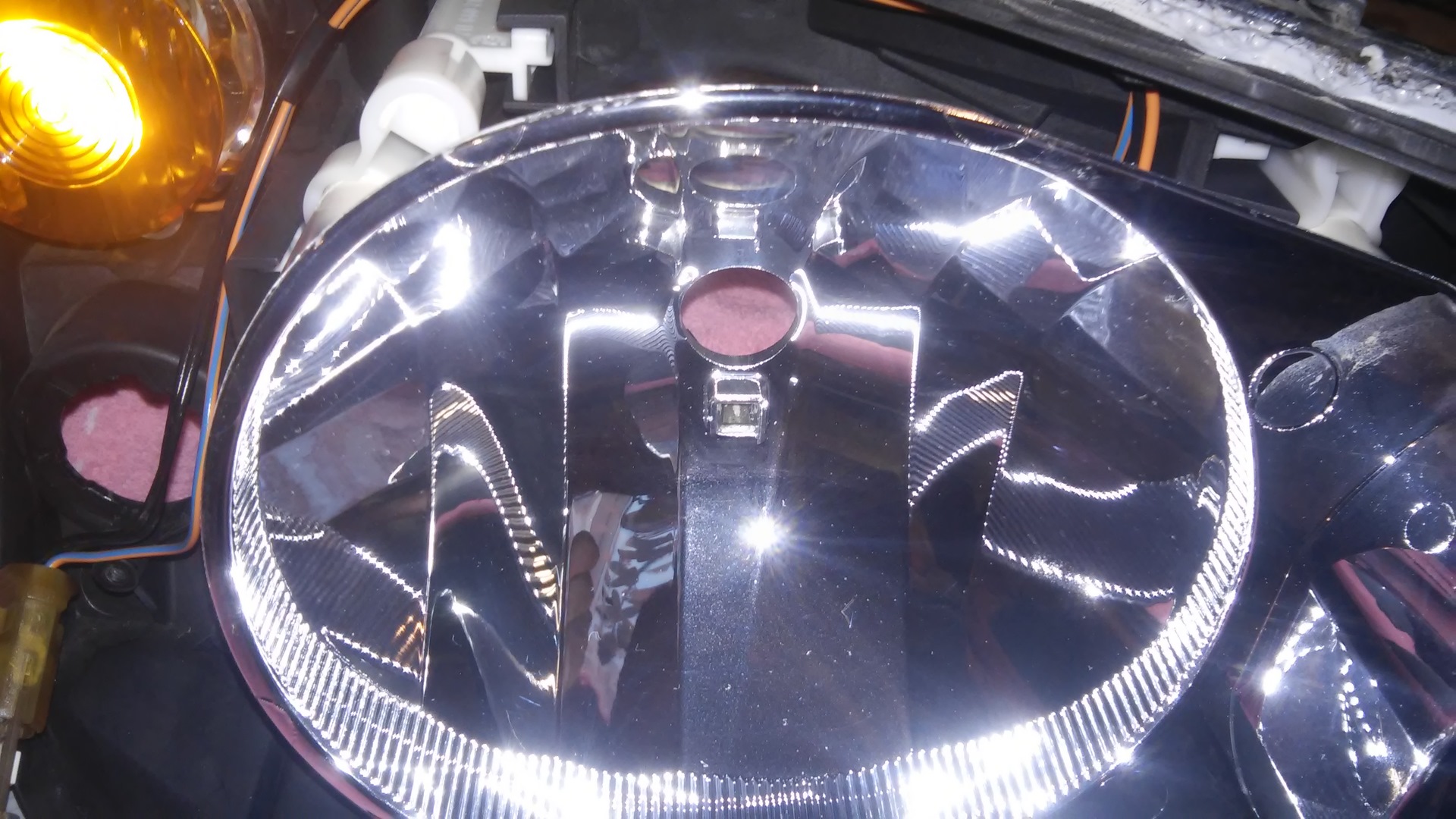

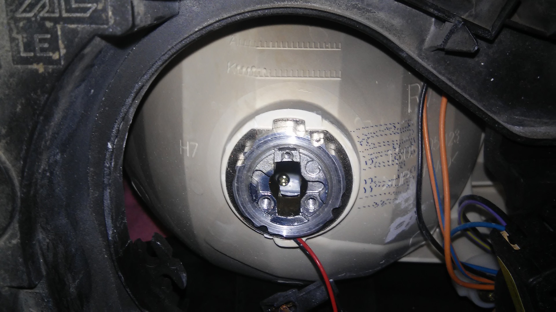

С отражателя снял отсекатель, а внутри фары крепление лампы H7 путем поворота против часовой стрелки.

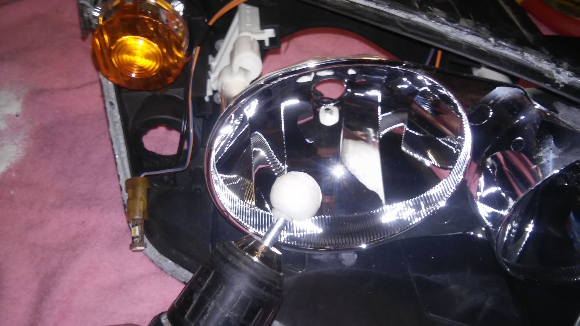

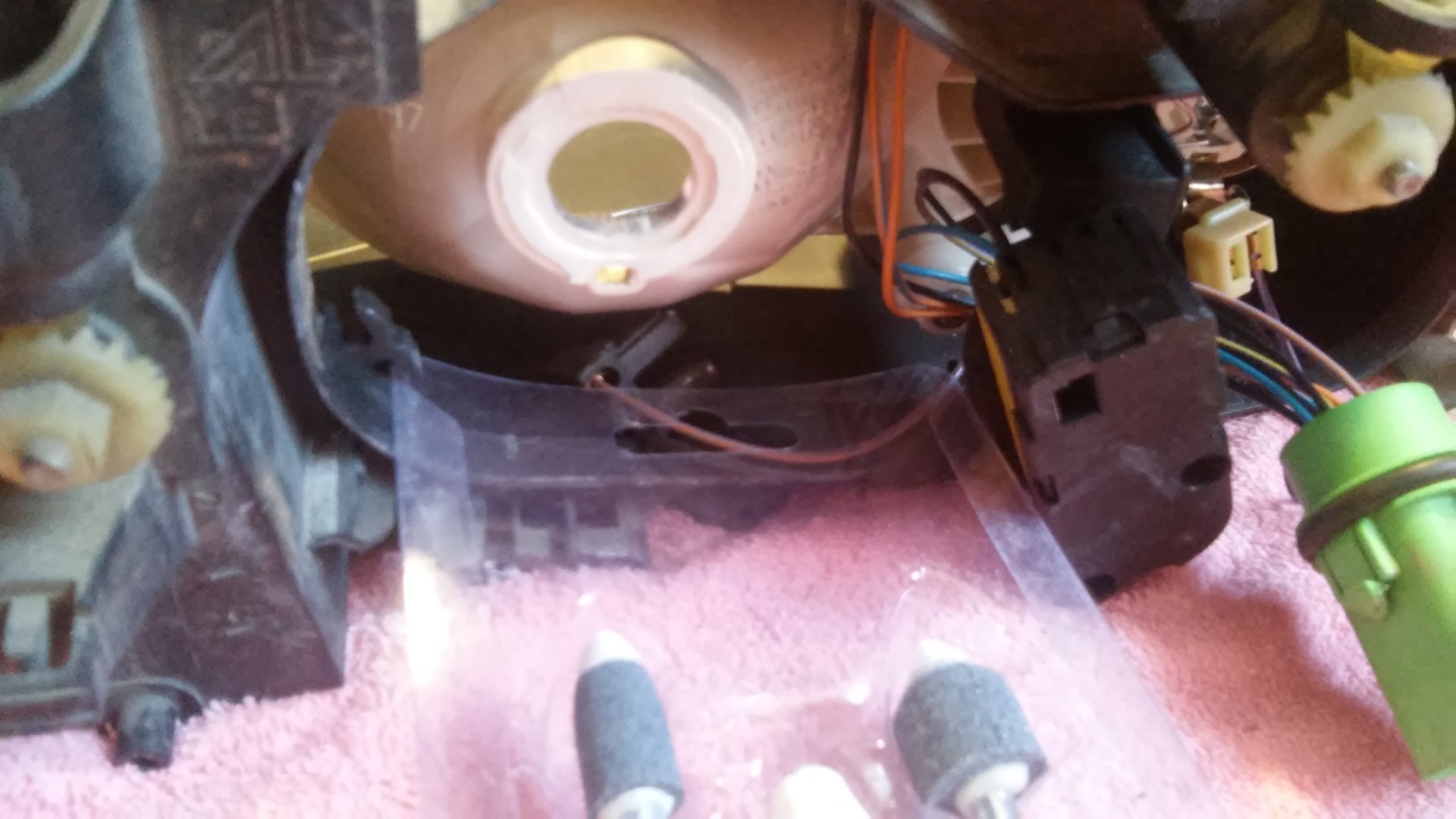

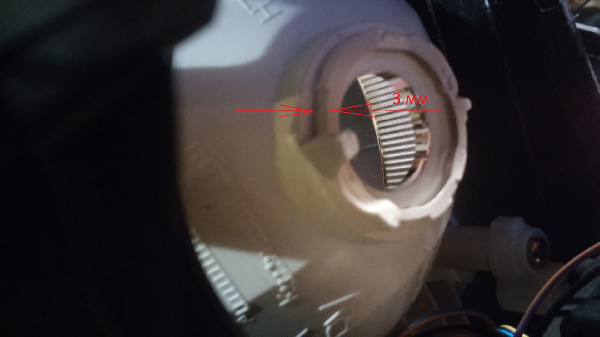

Выступ на отражателе сточил абразивными шарошками.
А вот дальше были не большие проблемы, т.к. резьба на линзе оказалась маловата для крепления, мне пришлось сточить 3 мм задней стороны отражателя.
Перед креплением линзы протер её изнутри, в процессе транспортировки все равно садится пыль. провода шторки протянул через свободное отверстие в отражателе.

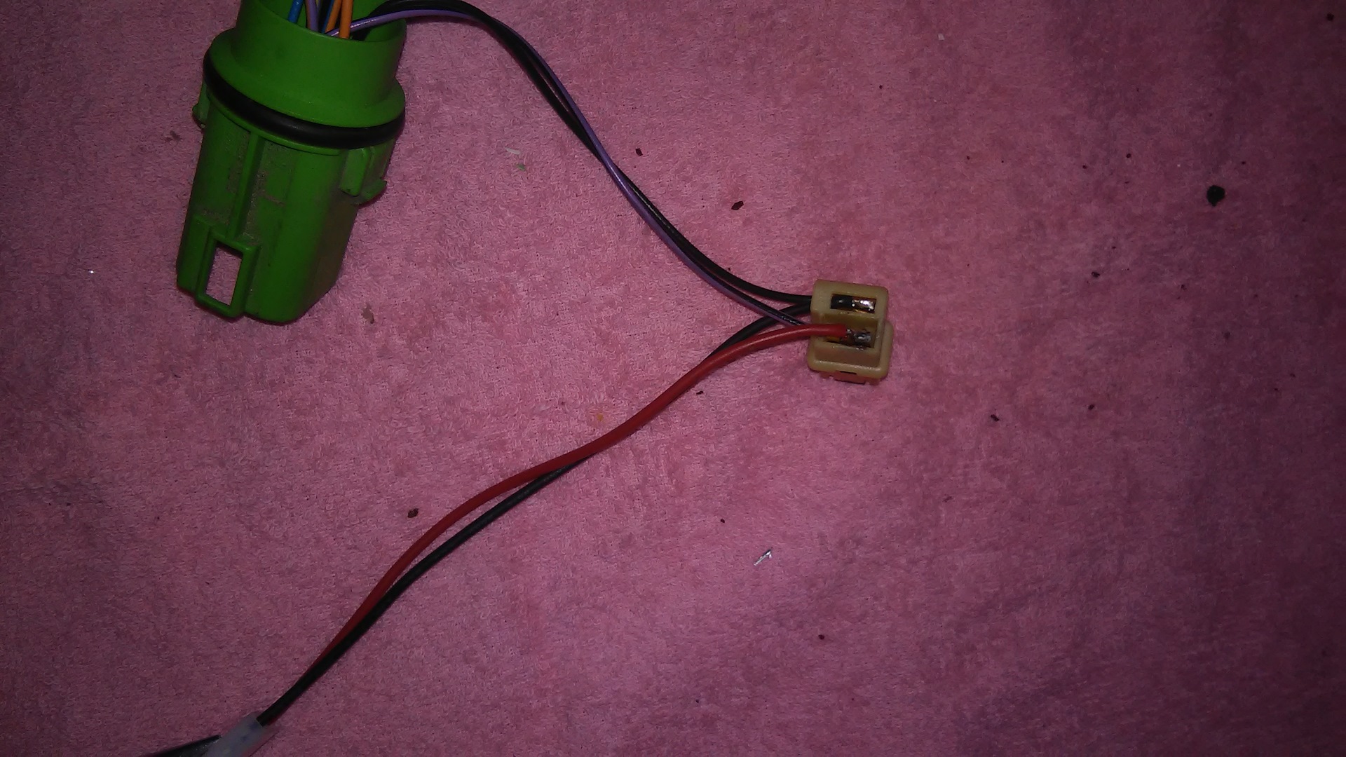

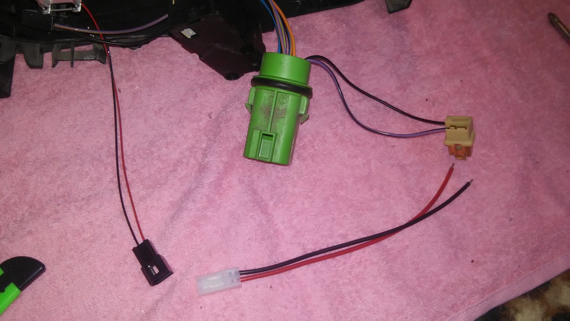

дабы не паять провода шторки в глухую к дальнему свету я купил разъемы LXmini и один конец "мама" припаял, таким образом линзу можно заменить в любое время без распайки.

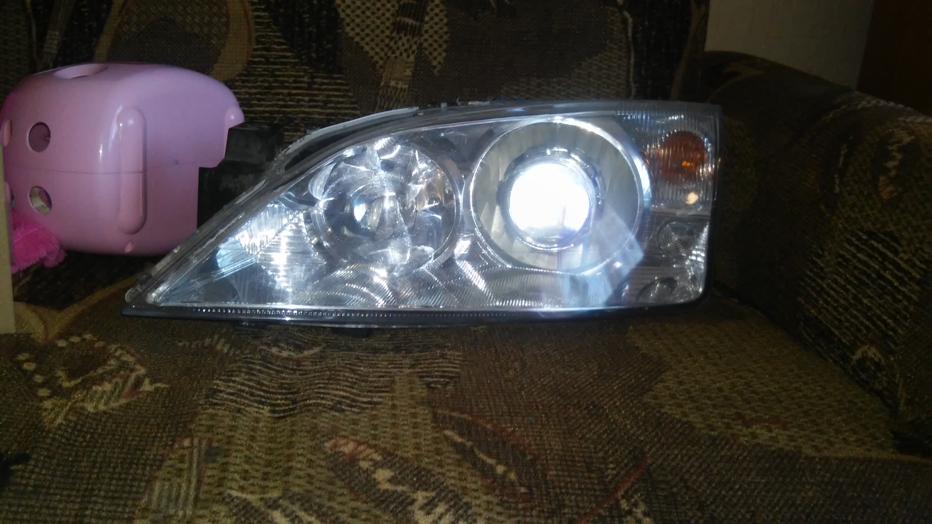

Запаковать фару обратно не составила труда.

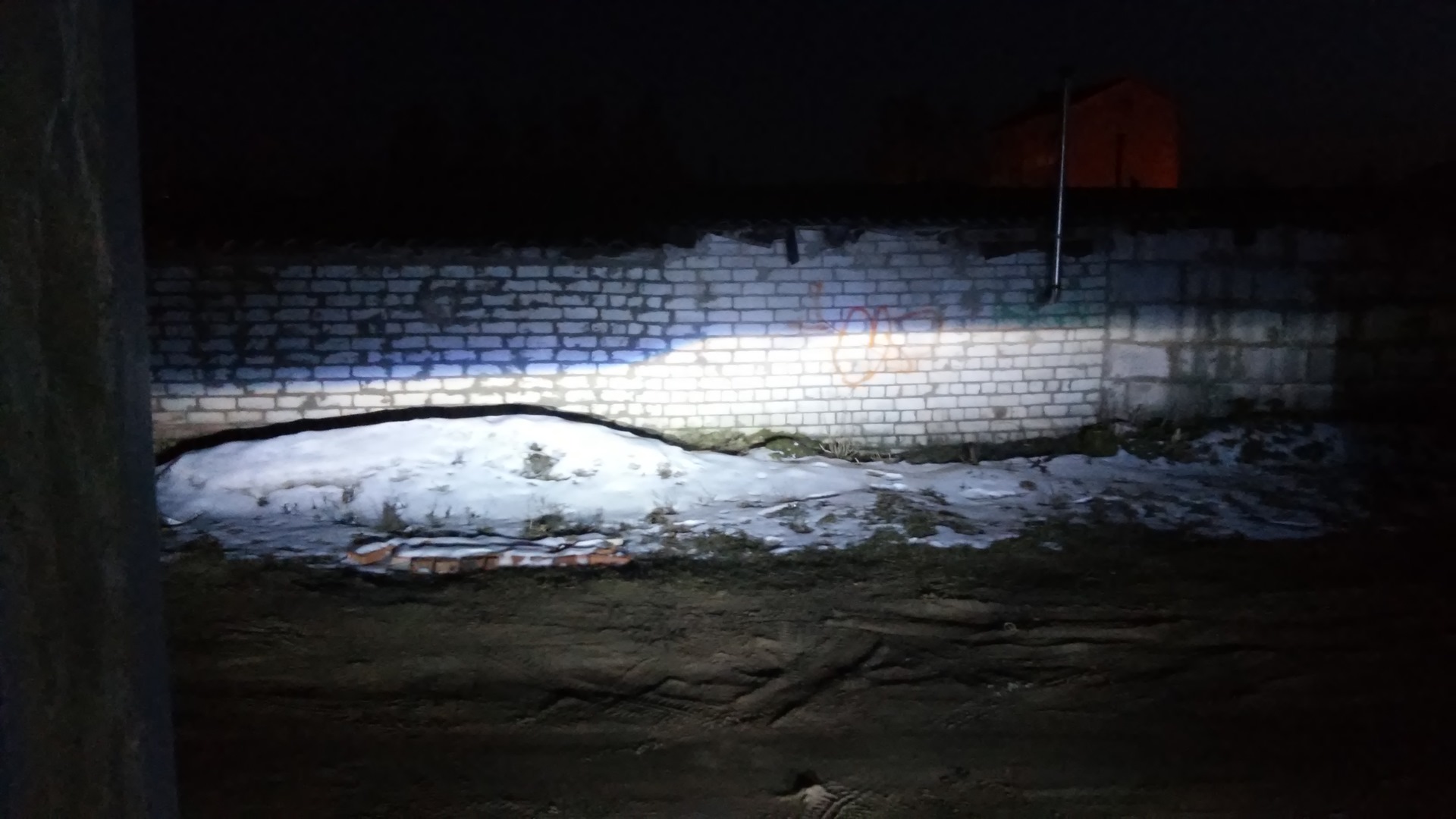

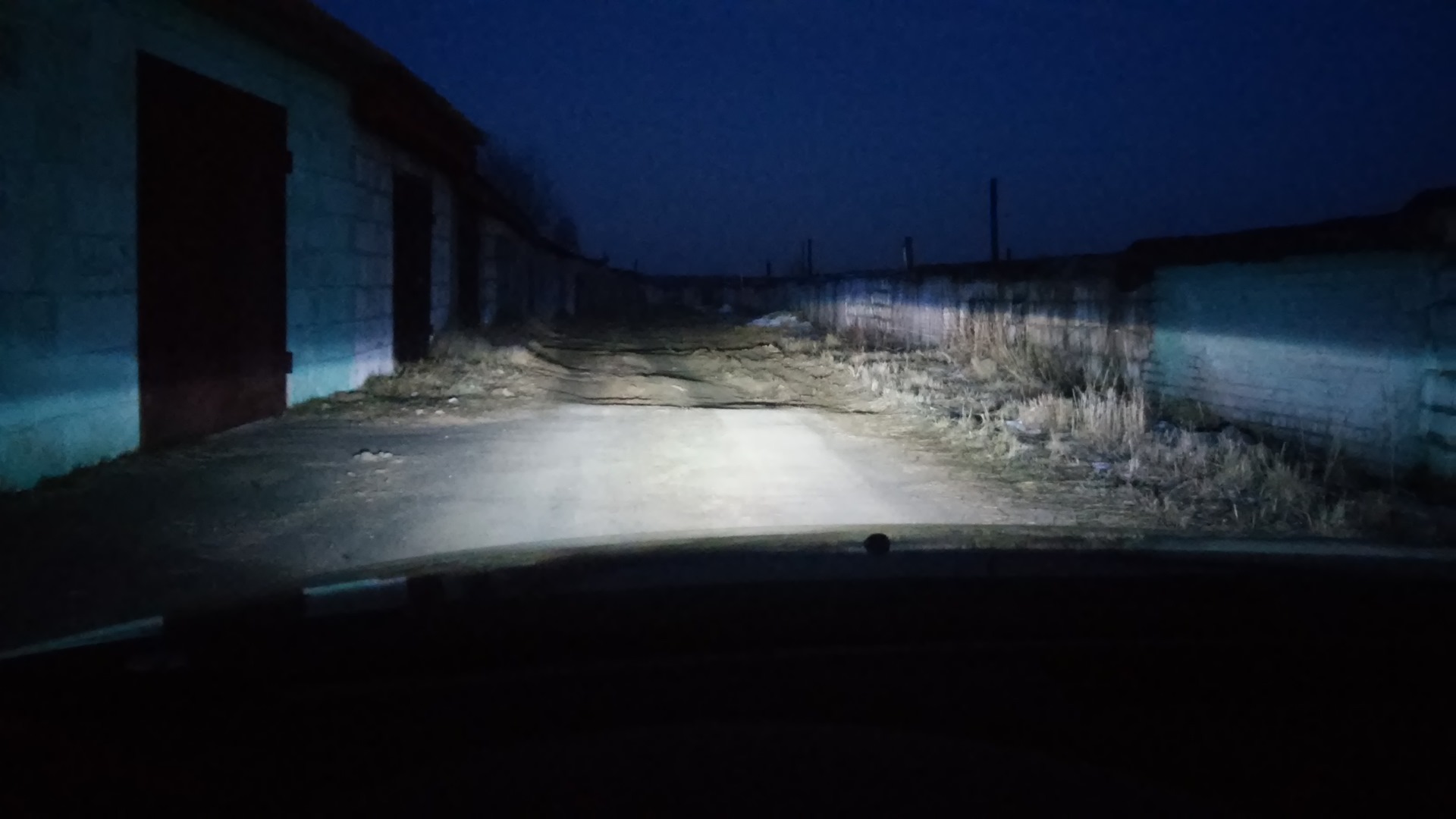

вот фото что получилось из проделанной работы, результатом доволен
