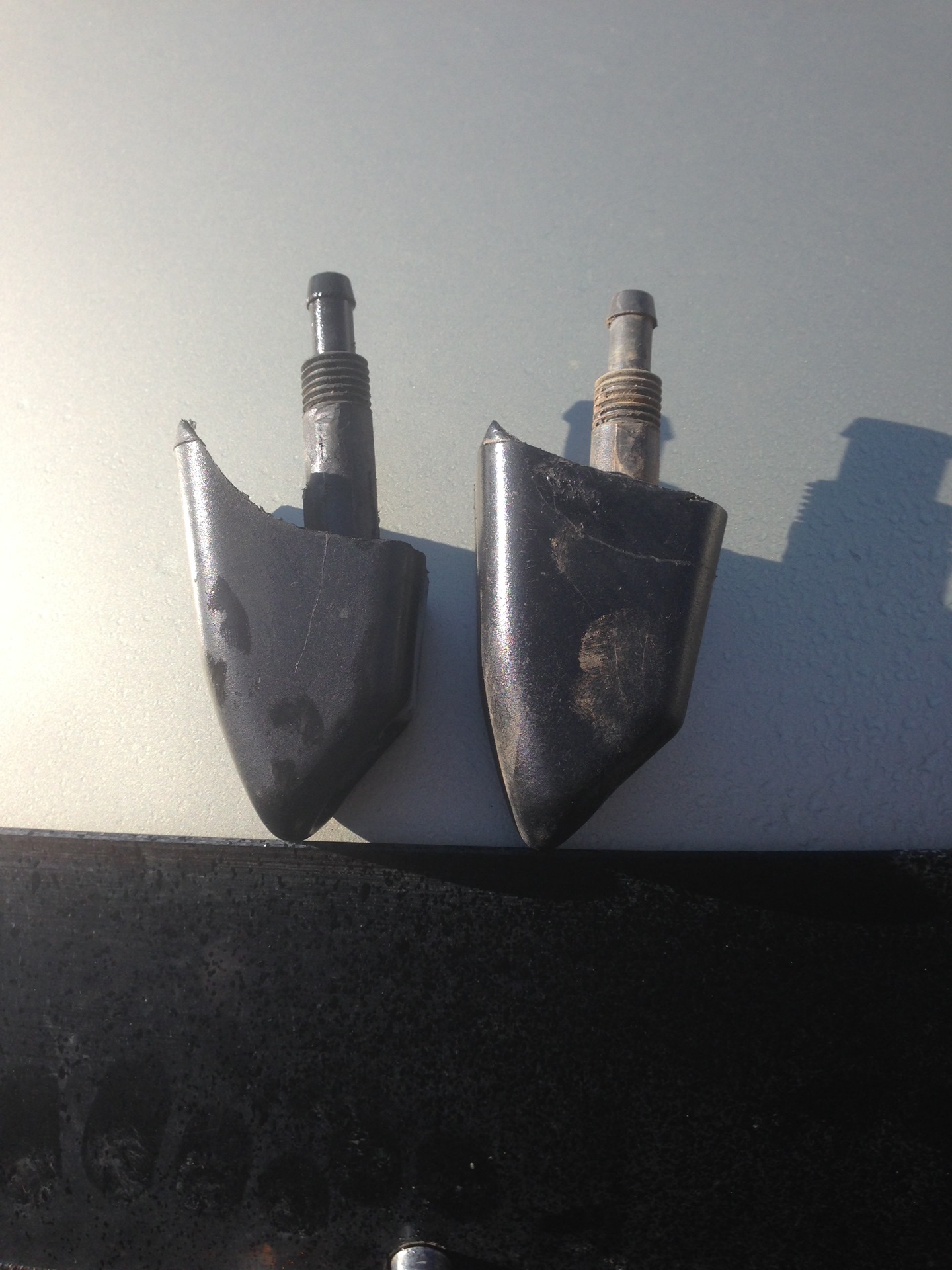

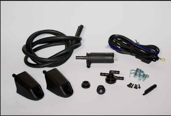

Добрый день друзья!Сегодня поставил форсунки омывателя фар, Sho-me ОФС-1Д покупал тут ещё раньше, цена была 2100руб www.xenon69.ru/catalog/do…s_1d_dlya_vnedorozhnikov/ Он у меня уже стоял ))но был поставлен на скорую руку)малость кривовато и не так как хотелось!Переделывать пришлось однозначно после того как мне бампер разнесли (два раза))Но самое трудное, это выставить форсунки!Поэтому ждал когда будет тепло и вот свершилось!Точил форсунки часа два))выводил точно по бамперу!Получилось так, как, хотел!Всем мира и добра и чистых фар!)))

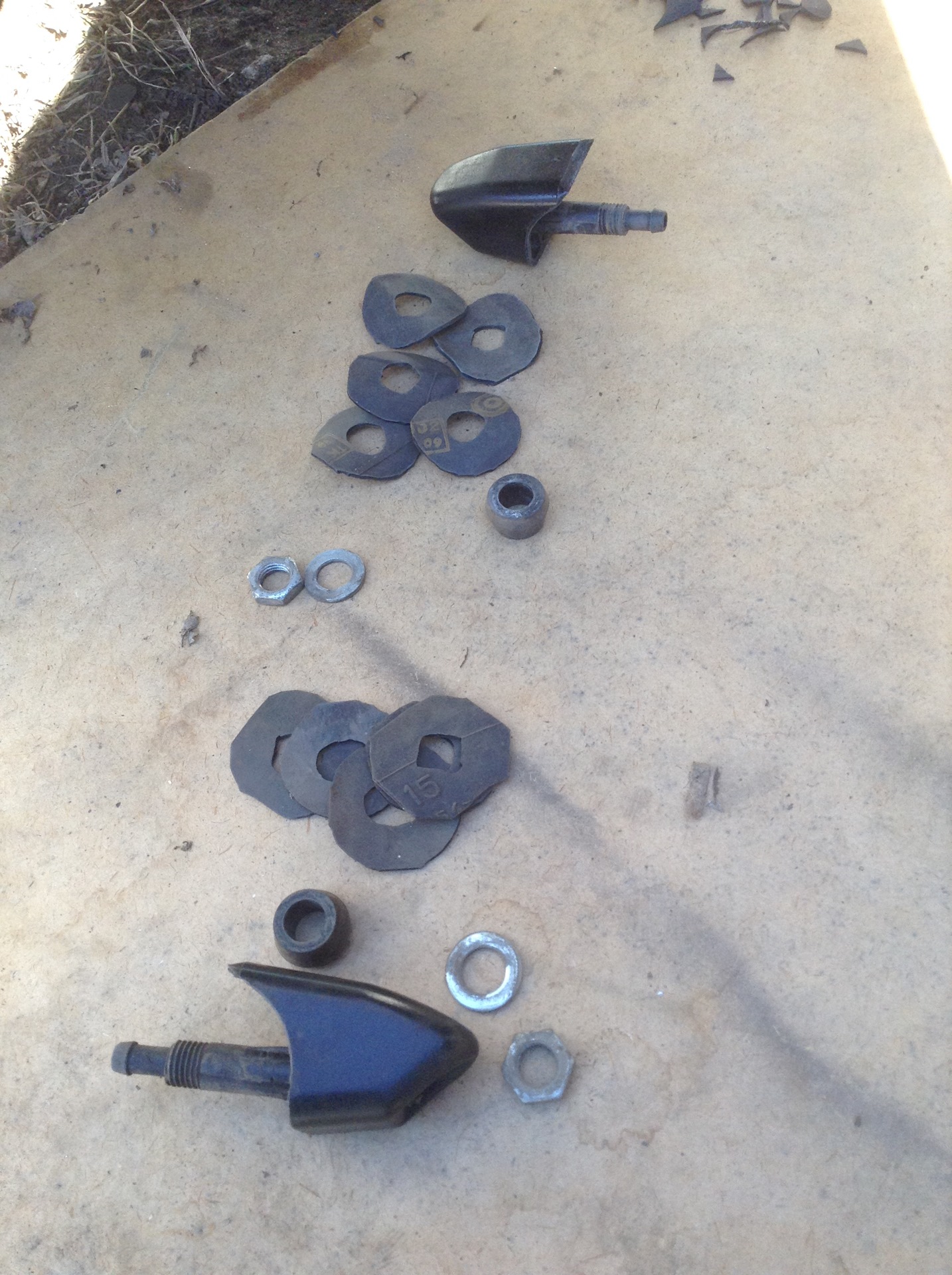

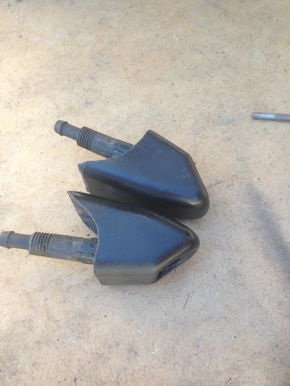

вот такой комплект покупал(высокие форсунки)

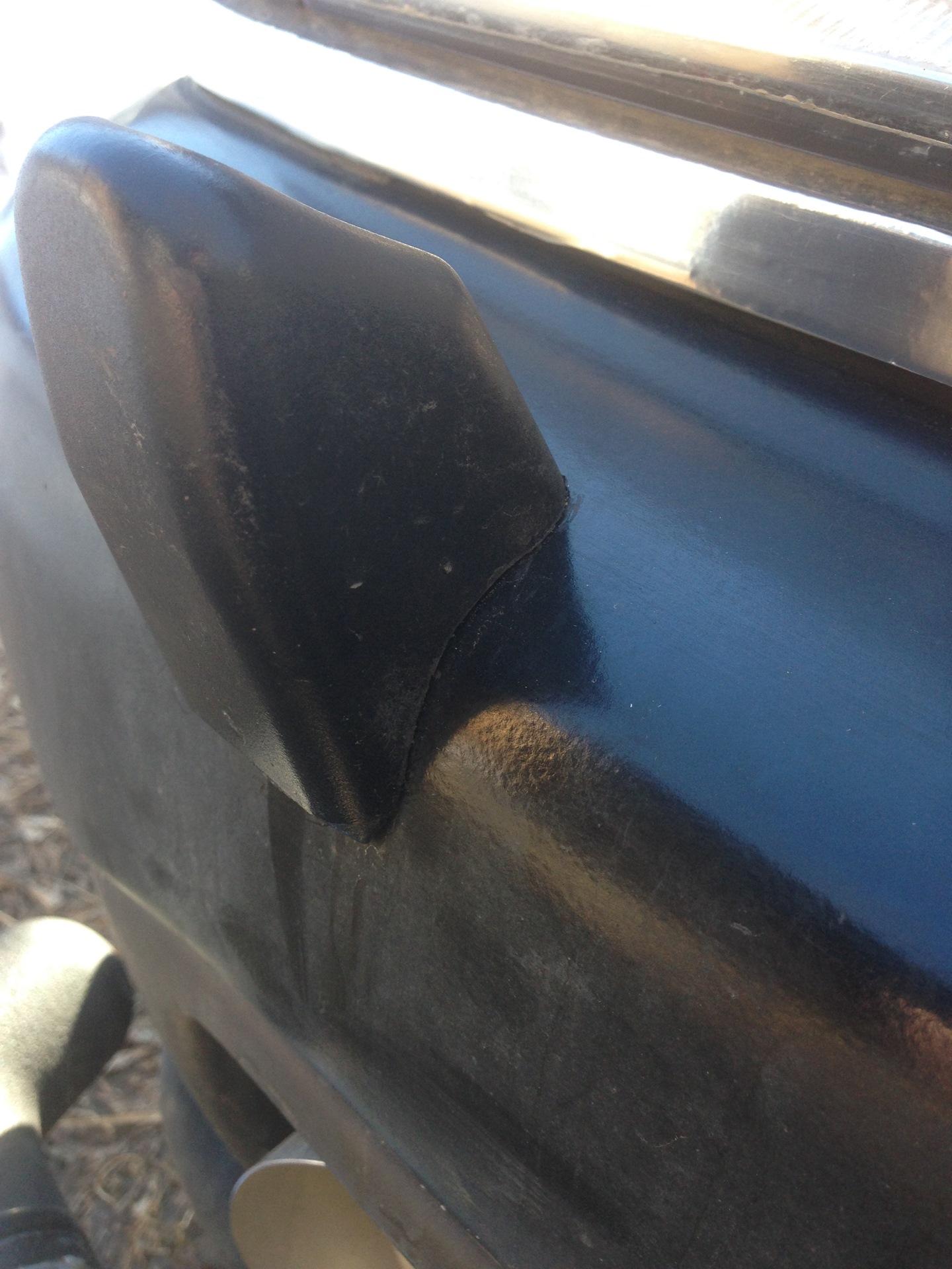

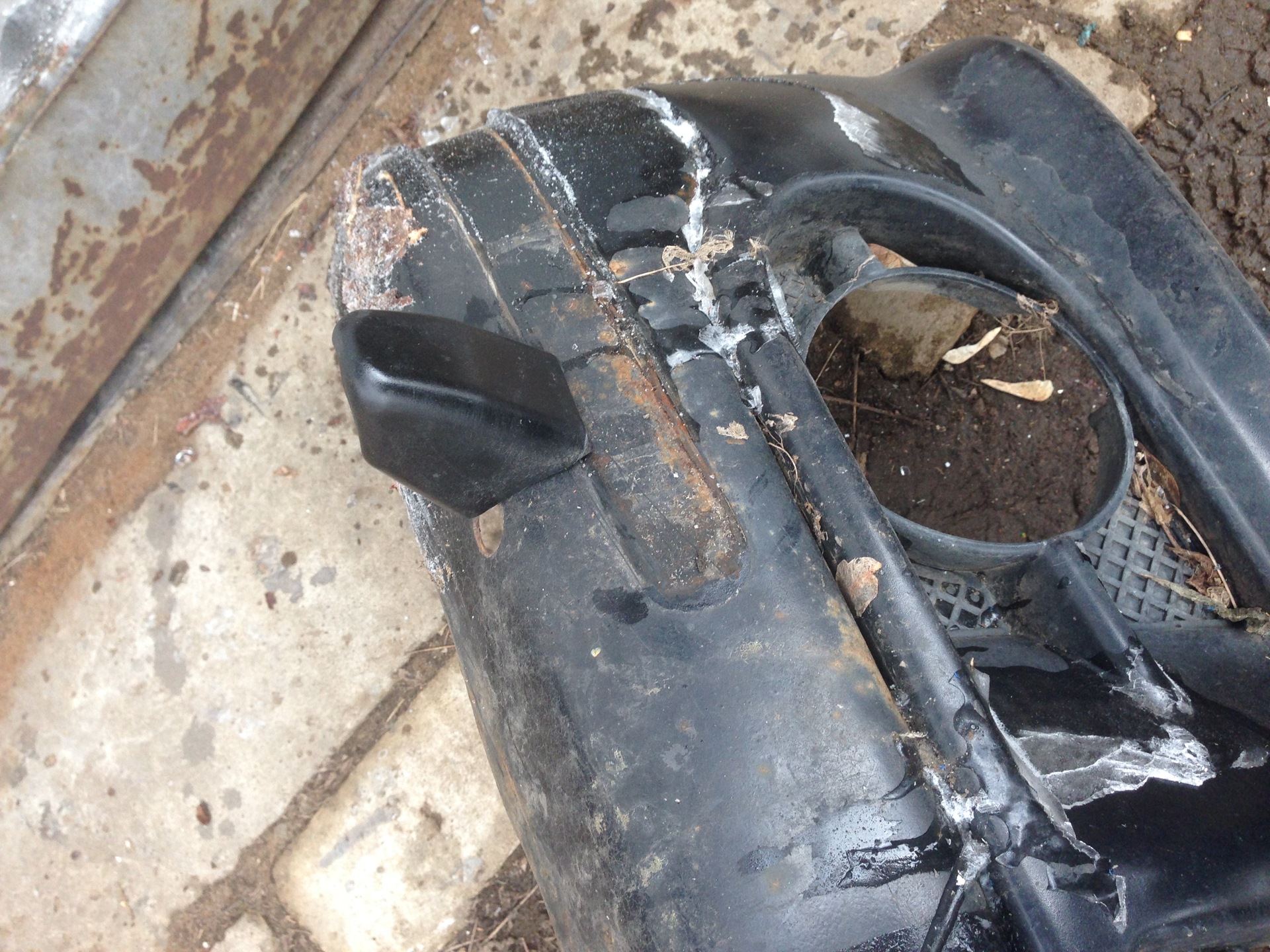

старый бампер,

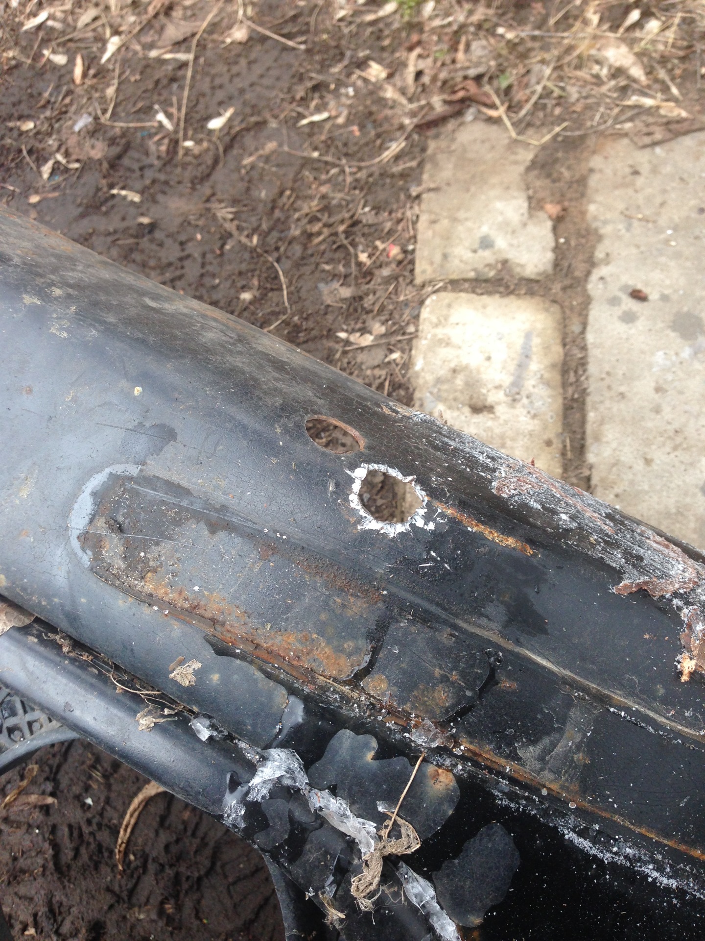

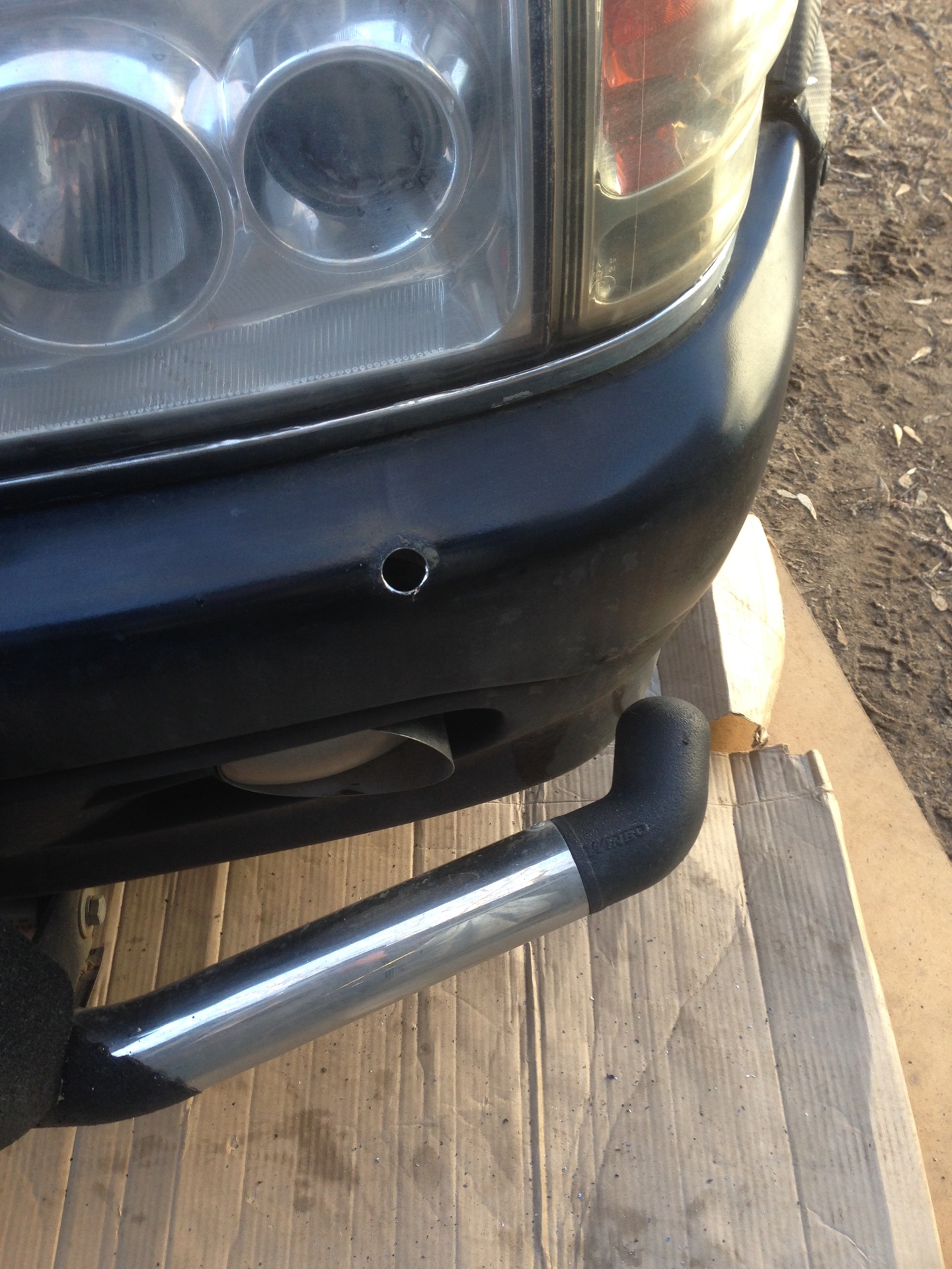

можно сверлить в разных местах, подгонять))

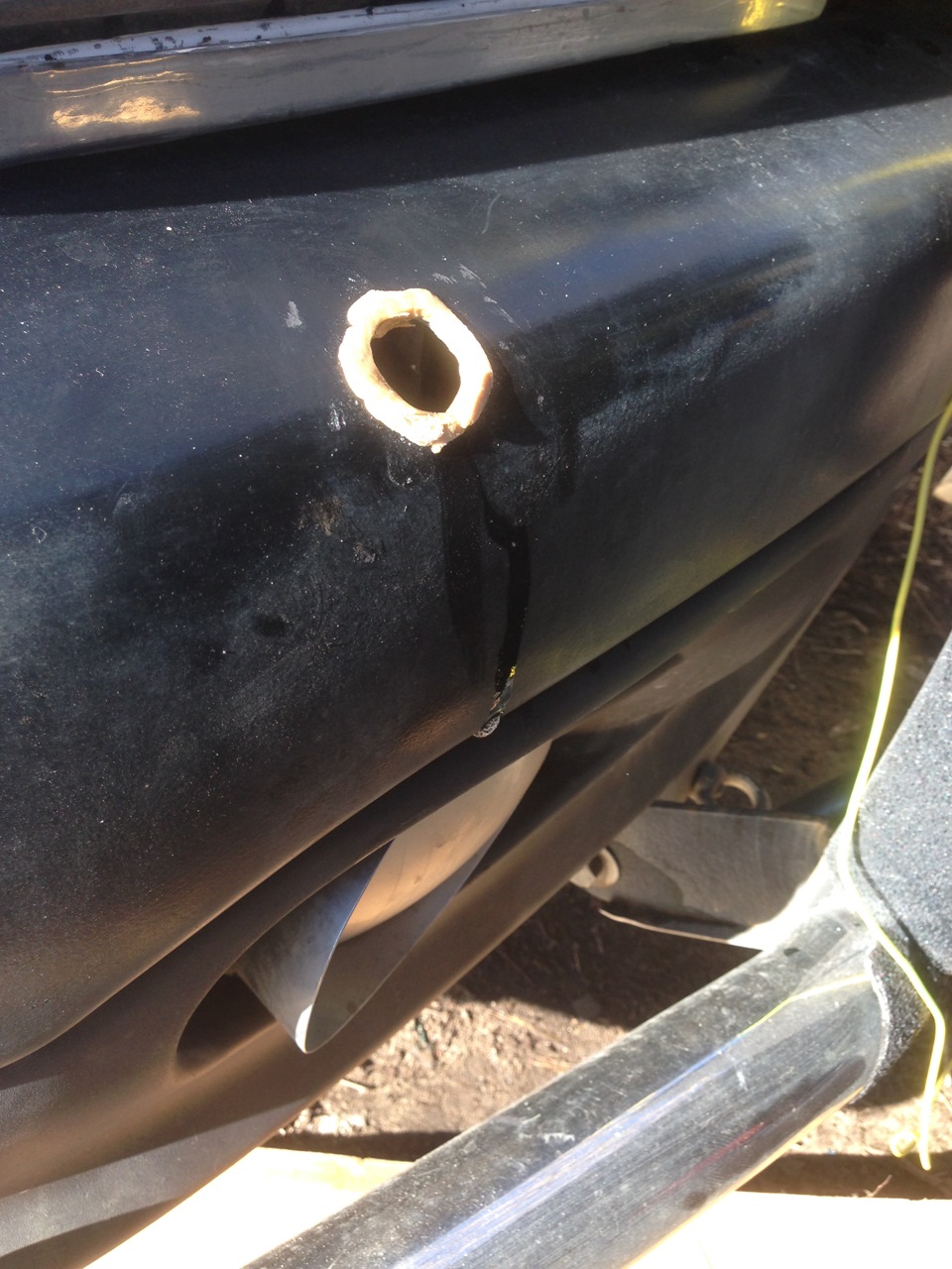

просверлил раз мимо))потом вроде нашёл место
место нашёл но форсунка отклонилась!нужно её точить
просверлил слева и справа одинаковые отверстия

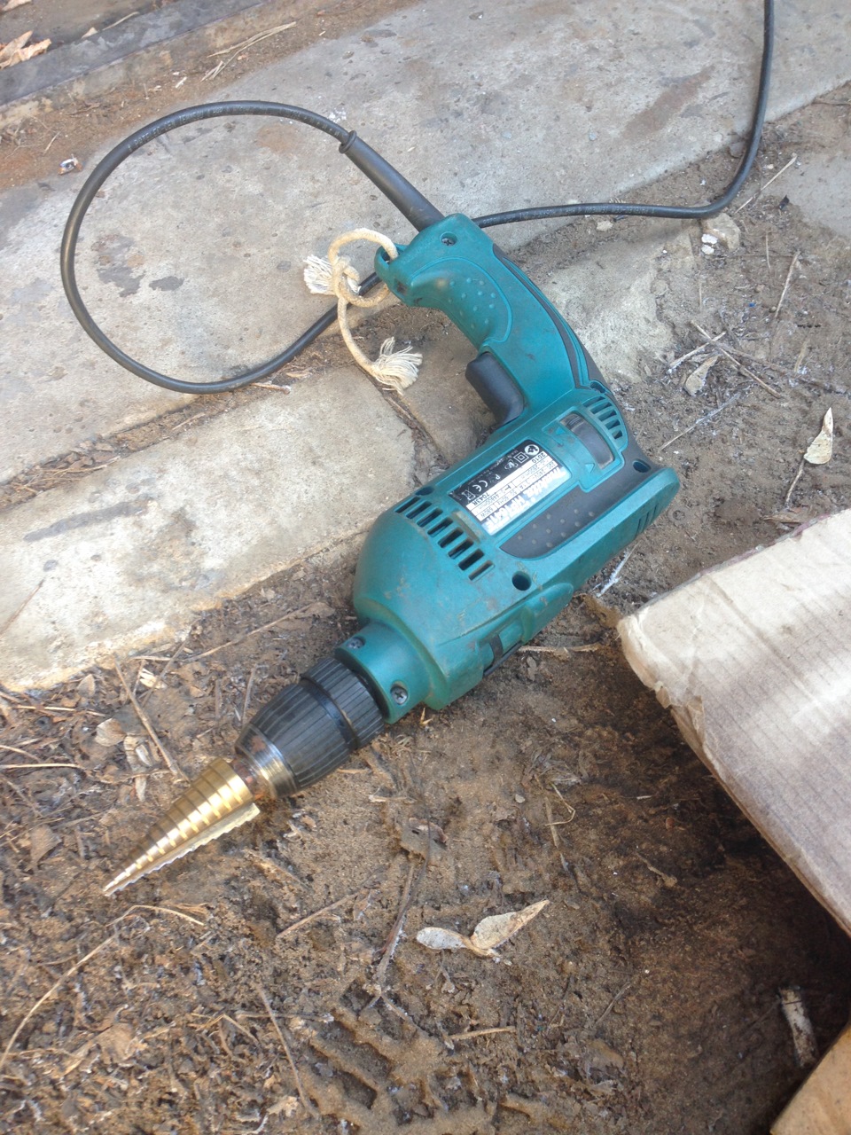

сверло в помощь))
одну(слева) сделал с перекурами!))
потом вторую))

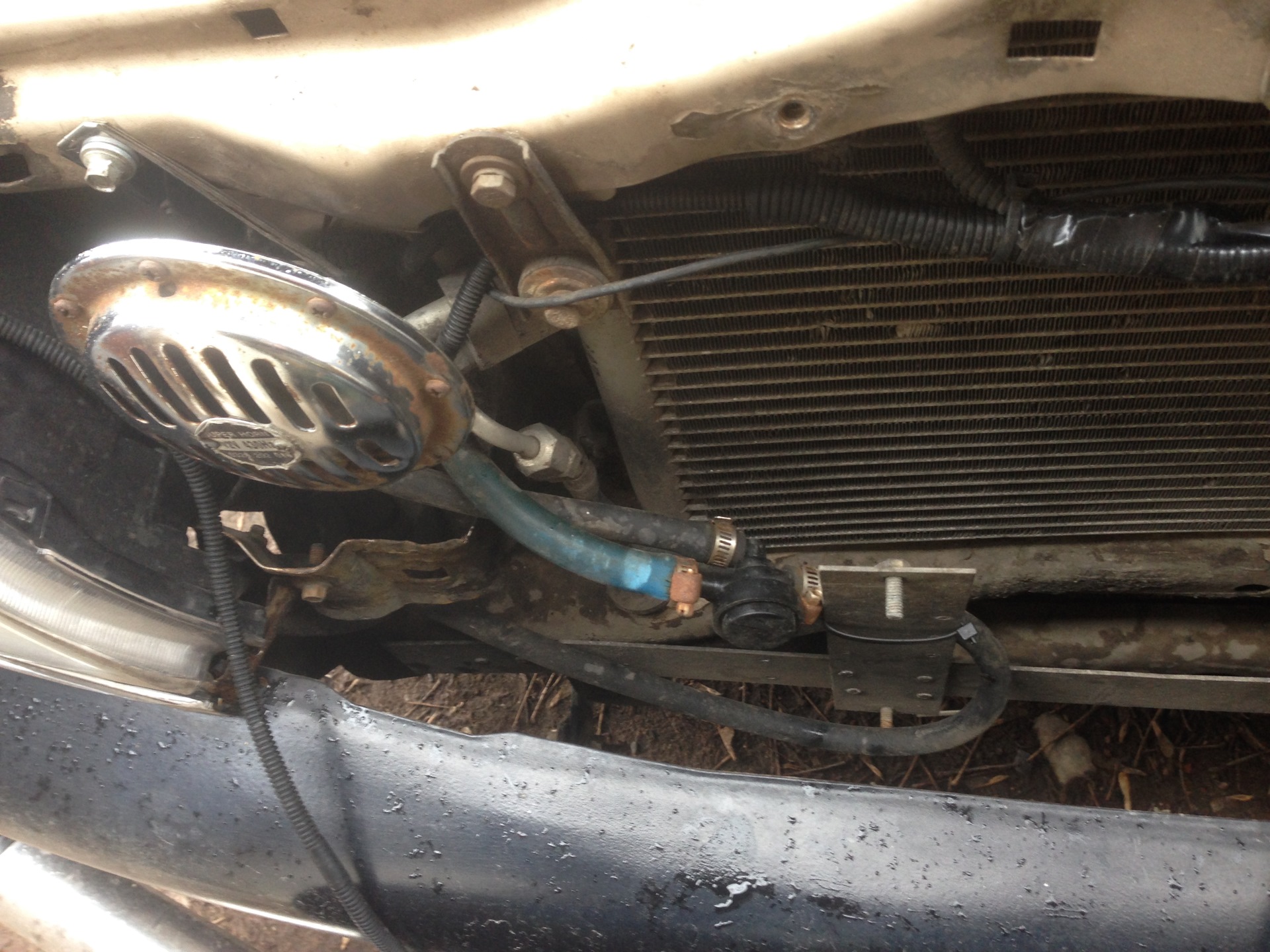

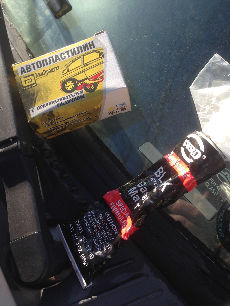

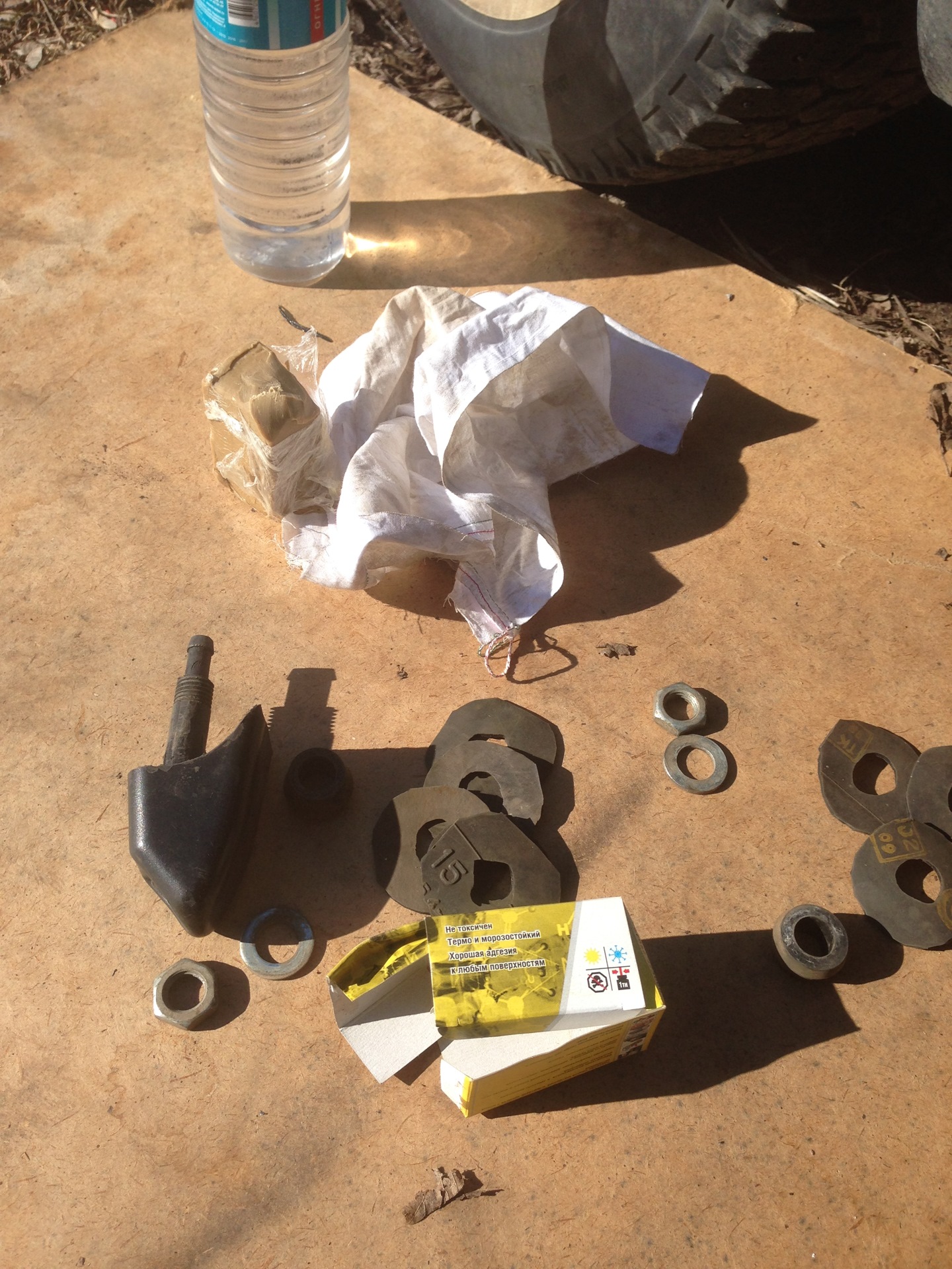

приготовил всё необходимое
герметик и автопластилин
резиночки из камеры что бы притянуть к бамперу

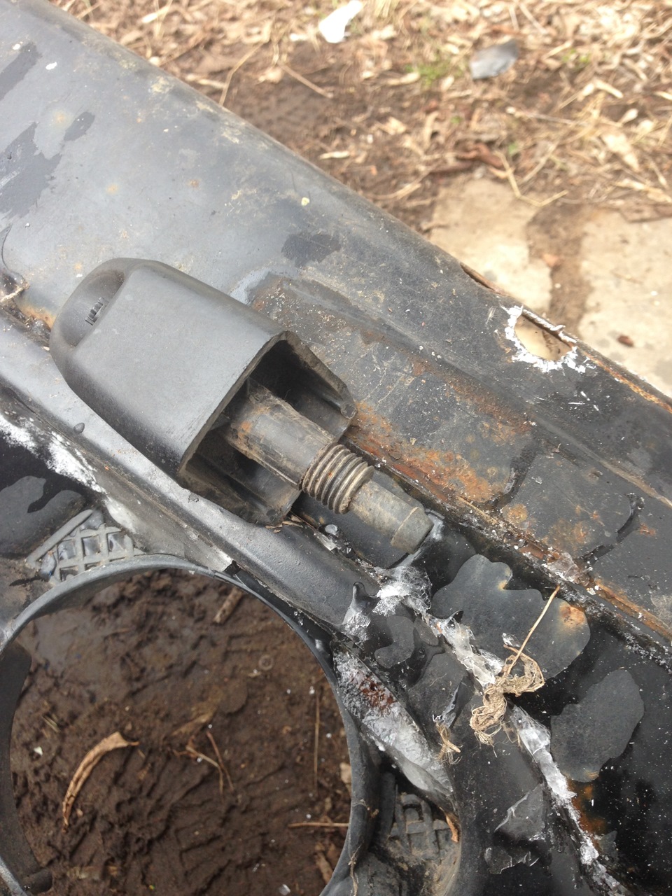

обезжирил и пластилином облепил отверстие
и прикрутил!надев шланги под хомутики
подогнал так, что и герметик не понадобился!

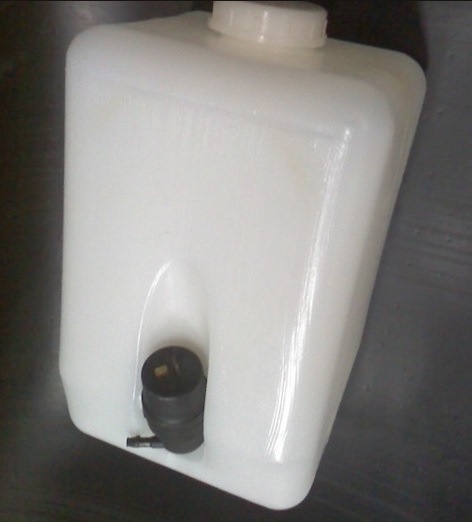

бачок стоял уже, 5литров Газель

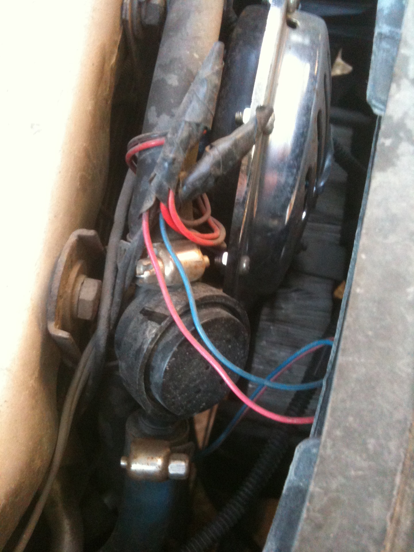

клапан убрал сверху +все сопли удалил ненужные
перенёс его вниз!
провода пока вывел наружу, для пробы а то из салона один заснять видео не мог))

хорошо!только я думаю не пойдёт((слишком бампер у нас коварный из за этого угол струи на фары подгонять нужно!высокие форсунки можно сточить как хочешь и отверстием можно отрегулировать!а на скифе форсунки под два винта и не сточишь ((я его примерял уже давно, он на другие бампера!
так на скифе они тоже высокие. закрепить на плоскую часть бампера, а не в угол как у тебя. и направление уже самим соплом отрегулировать (оно вроде там поворотное)
а вообще надо в магаз заехать и в живую их увидеть
ходил сейчас за сигаретами и глянул на бампер. ты прав, на прямой части ставить не вариант, струя будет бить практически вдоль фары. толку от такого омывания практически ноль
вот и я об этом!я их прикладывал((выбрал с большими форсунками потому что их можно обточить и дырку они закроют )))я на старом бампере помню не там просверлит на пол отверстия в сторону ушёл((ножницами ПМ подрезал и форсунка всё закрыла!
