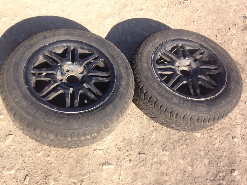

Итак на улице уже тепло и раз я снял задние колёса я попробовал поставить на заднюю ось драговые диски с резиной 185/60 R15 и уже лето… На морде пока осталась зима 195/55 R15 ибо ещё может подморозить!
Выводы которые я могу сделать по 15й резине на зиму:
195/55 R15 больше ставить не буду! Слишком широкие, зацепа совсем нет! Арки пришлось дорабатывать, стояли без проставок!
185/60 R15 буду тестить следующей зимой, НО сниму пластиковые локера ( ибо трёт) и сделаю "жидкие локера", плюс антикор обновлю ( Это Питер Детка)
На лето решил брать резину 195/50 R15. Сначала рассматривал варианты б/у, но сейчас понял что дешевле будет купить новую!
Мои доводы:
Хватит на два сезона
Шиномонтаж бесплатно
История шин б/у не ясна! А новое- всегда новое
Б/у 2000 р/шт, новое 2400-3000 р/шт ( если попроще конечно)
Это будет комплект для дисков слик (4 шт), так же буду искать что то интересное для двух драговых дисков… Силки или полуслики. Так чтоб зацеп был хороший! В планах участие в заездах на 402 метра.
