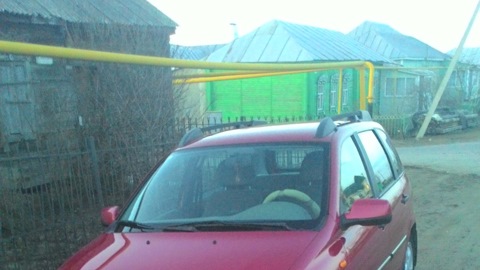

Всем привет. Подскажите, что может быть? Начали плавать обороты на холостых. Ошибку не выдает. Промывка дросселя не помогло. Что может быть?

датчик холостого хода проверь
Если подсос, то стоя, на заведённой машине, резко понажимай тормоз — если воздух "гуляет", то обороты начнут плавать ещё хуже.
Нет такого
е газ ?
Нет…
тогда, пробуй, не на заведённой, скидывай штеккер дпдз, и покатайся…
потом, не на заведенной одень обратно, и скинь штеккер с дмрв, и тоже покатайся.
если при каких то условиях — стало лучше — копай в датчик, или его цепь.
Чек, потом, скинешь снятием массы.
Скидывал сегодня провода с датчиков. Когда скинул с дпдз, машина 🚗 не изменила своего поведения.
А, на ДМРВ как отреагировала ?
При переходе в аварийный режим (потеря сигнала с ДПДЗ) расчёт идёт через ДМРВ, и если он дохлый, то возможен нестабильный хх.
Проверка ДМРВ тестером —
yandex.ru/images/search?t…r=16&noreask=1&source=wiz
У меня один контактик, на ДПДЗ не плотно касался
(подогнул, потом, иголкой)
обороты жутко плавали, и чек не загорался.
olegbatsullo
а дроссель точно чистый ? и каналы рхх, вместе с его штоком ?
Проблема решена заменой дпдз.
