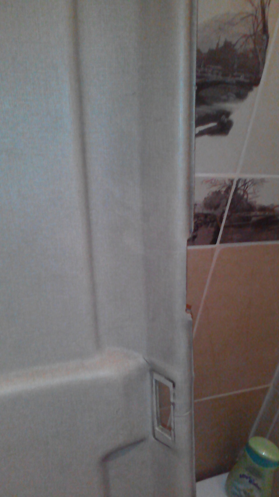

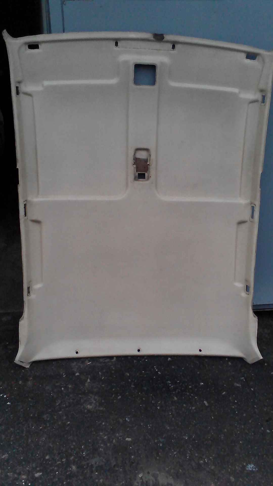

И так. Снял я потолок и забрал его домой, дабы вымыть его и посмотреть что с ним можно сделать.

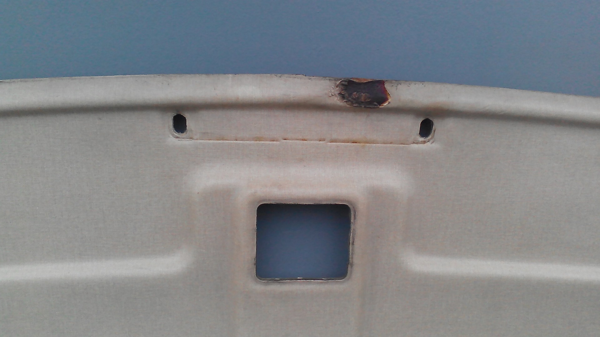

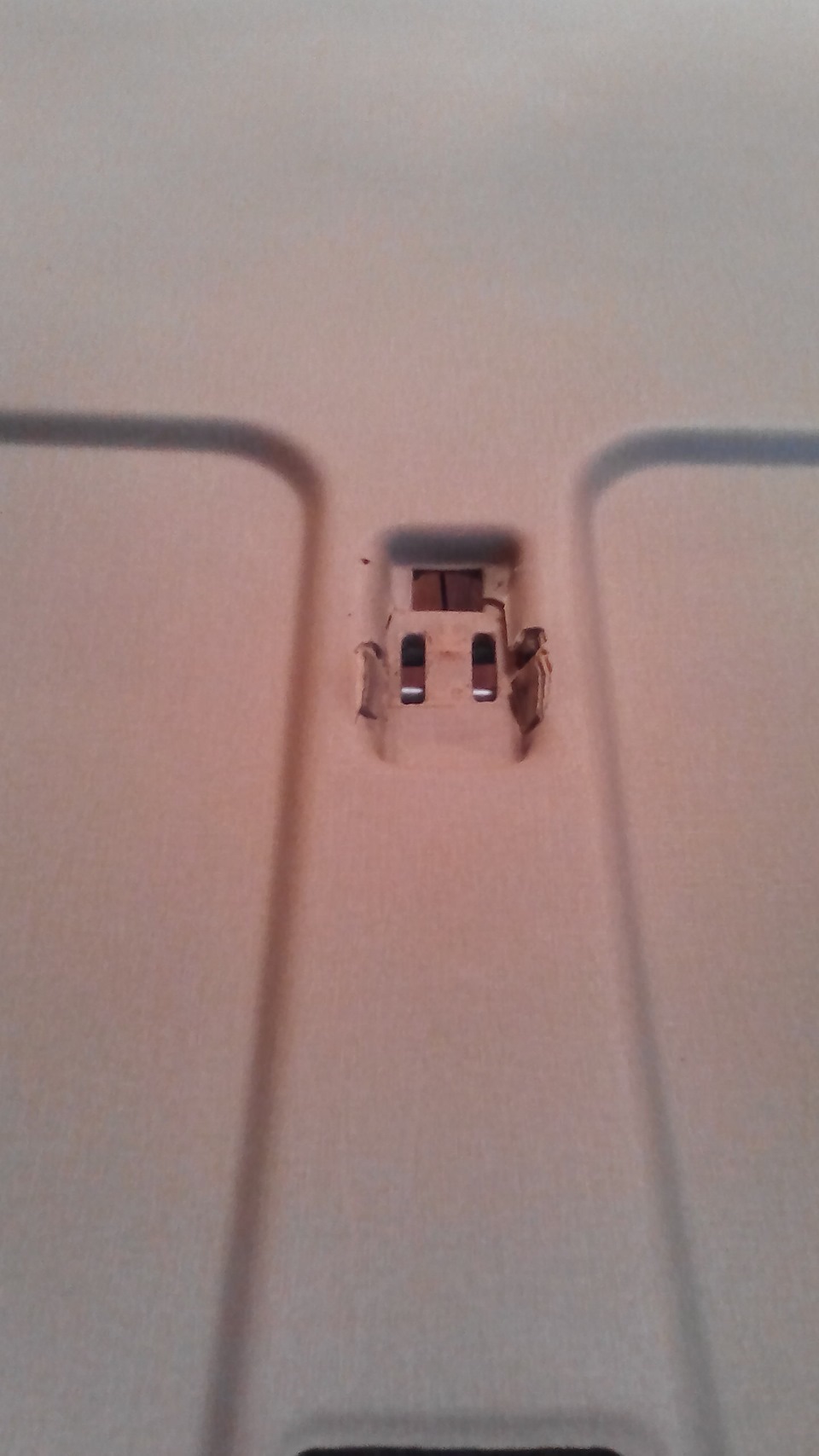

Прежний хозяин опалил чем то край потолка да еще варварски вкорячил плафон центрального освещения с какого то японца, который и так разваливался, а нынче просто начал отпадать.
Засунул потолок в ванну, и решил не стирать его по полной, так как боялся что материал отслоиться от основы или основа сама расслоиться.
По загрязнению вот такая картина.
Взял у жены пятновыводитель и натер его в потолок при помощи щетки и без воды.
Потом аккуратненько смыл легкой струей прохладной воды и еще раз натер. Всего я натирал потолок пятновыводителем три раза.
После взял мочалку с моющим для посуды и аккуратно помыл, стараясь меньше лить воды на него.

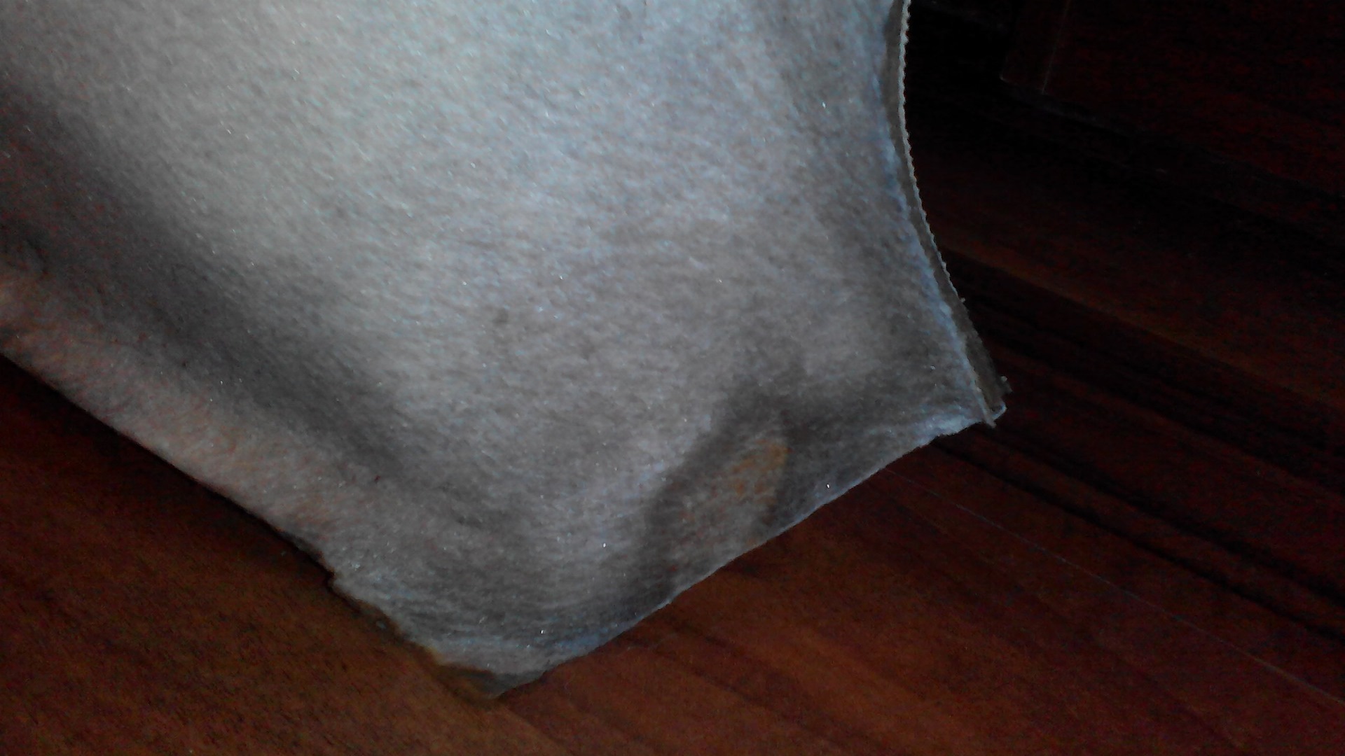

Обратная сторона была вся почти что черная, но там и материал своеобразный, мочалке особо не поддавался. На свой страх и риск я попробовал полить его водой с очень острым углом (что бы как можно меньше он напитывал воды). Грязь начала сходить, но не очень, я поддал напора и с душа смыл всю грязь, стараясь не задерживать струю долго на одном месте, опять же все для того что бы материал не напитал воды и не расслоился.

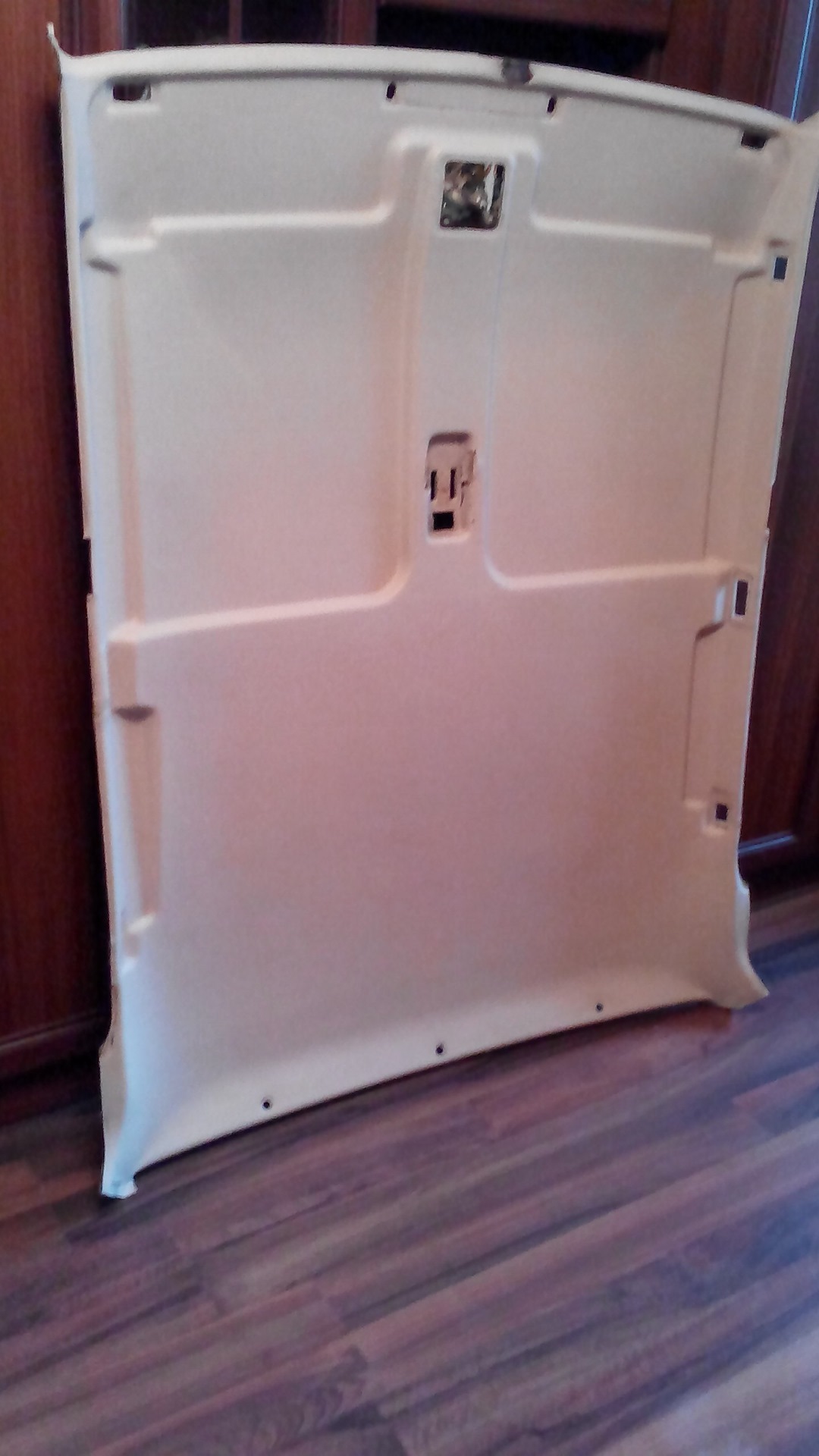

Все, потолок стек, я его отнес в комнату и положил лицом вниз на сушку для белья.
На утро потолок был весь сухой и нигде ничего нового не отслоилось. Умели все таки делать, пусть и скрипит и дубоватый местами, но прекрасно поддается обслуживанию, в принципе как и все остальное в ВАЗах.
Результат чистки.

Но я решил восстановить родное покрытие, так как считаю его очень практичным и хорошо вписывающимся в интерьер. И на данном этапе у меня это получилось.
Впереди траблы с проводкой и фонарями.
