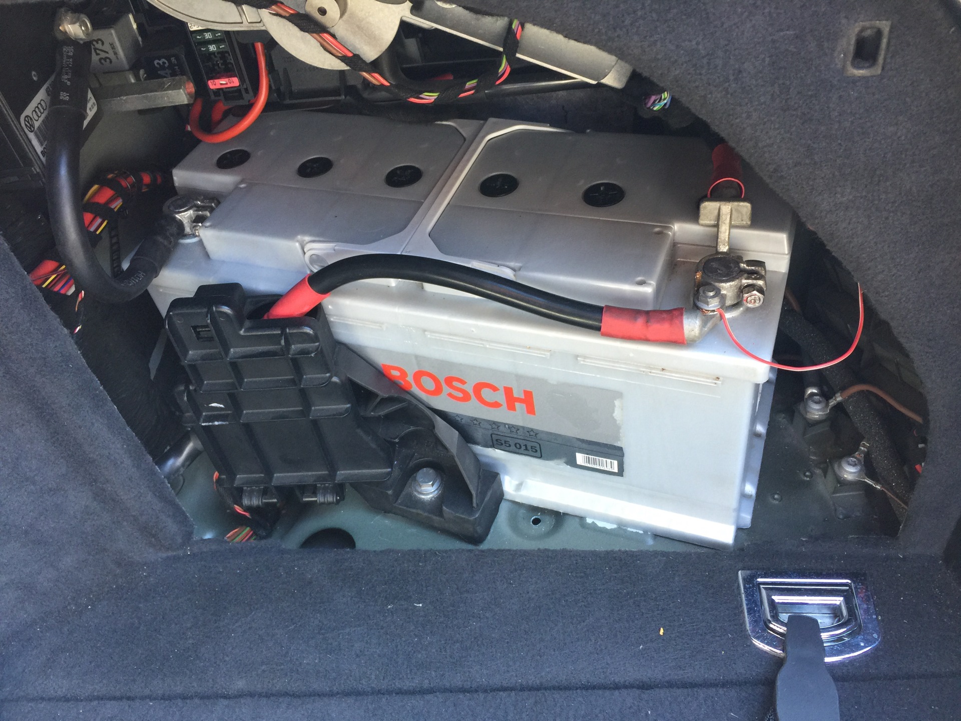

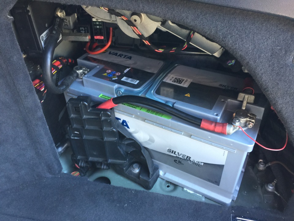

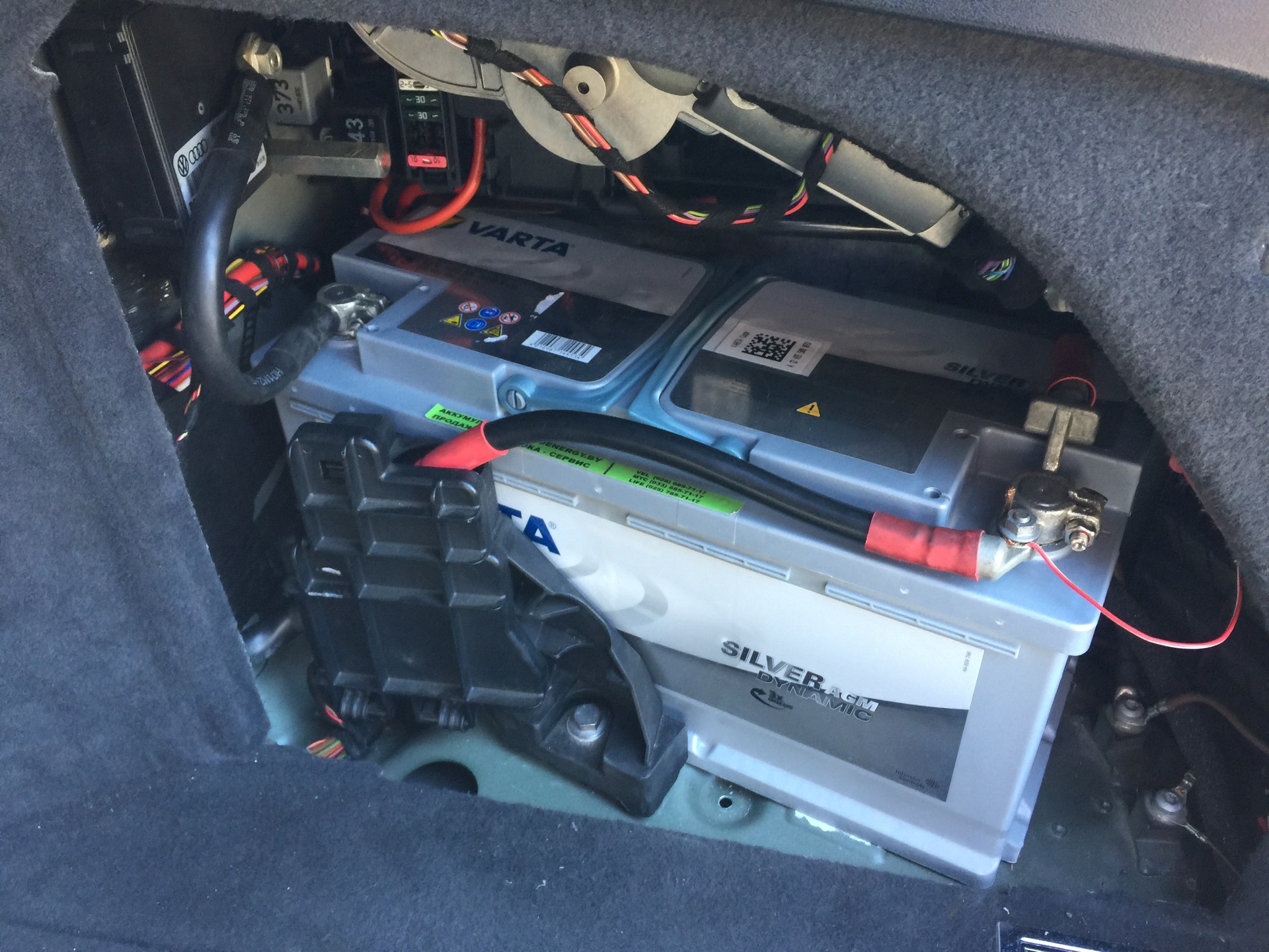

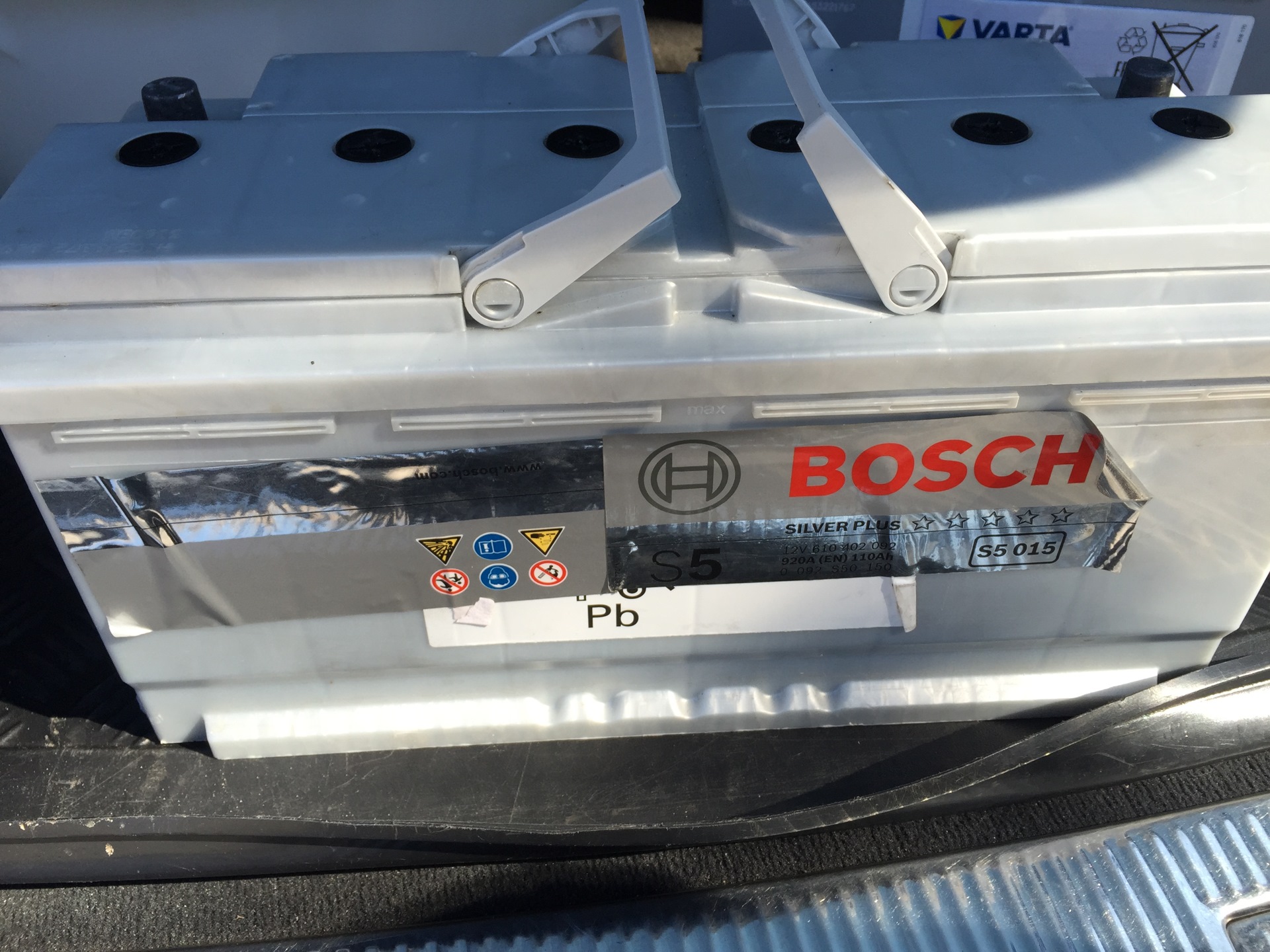

Долго мучал меня мой аккум Bosch S5 015 610 402 092 (110 А/ч) …
Кстати, самое интересное что аккум я купил в ноябре 2013 года… Ауди выжирает все соки с аккумов за пару лет…полгода я ездил на нем без проблем, потом начала появляться надпись что аккум немного подсажен, затем я его стал заряжать раз в месяц и вот теперь, каждую неделю он у меня начал просто умирать в ноль. И вот я решил, что пора его менять. Некоторые говорят, что обычное аккумы на наших авоськах не выдерживают более 3 лет — я, пожалуй, с ними соглашусь — поэтому был выбран аккум

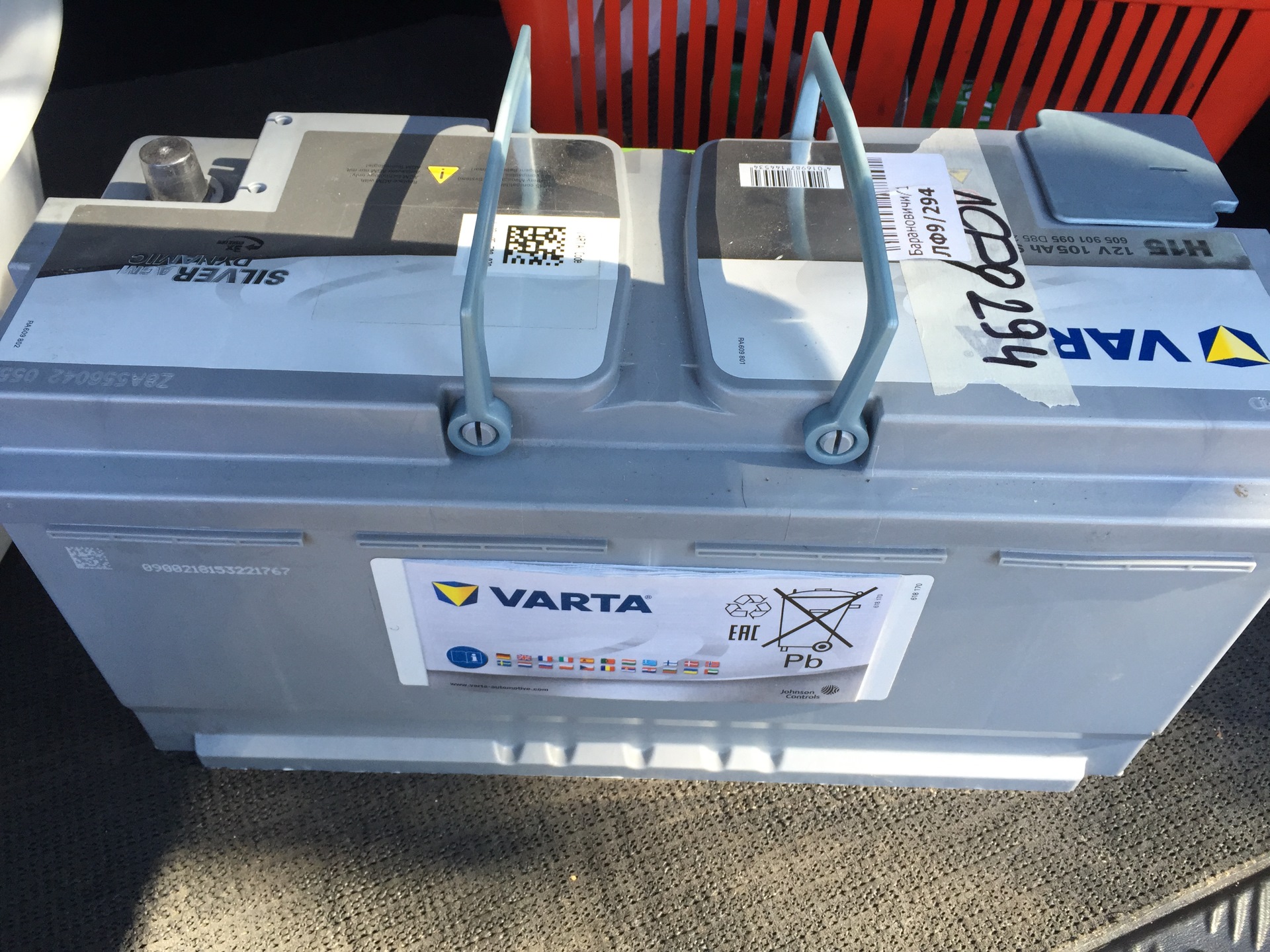

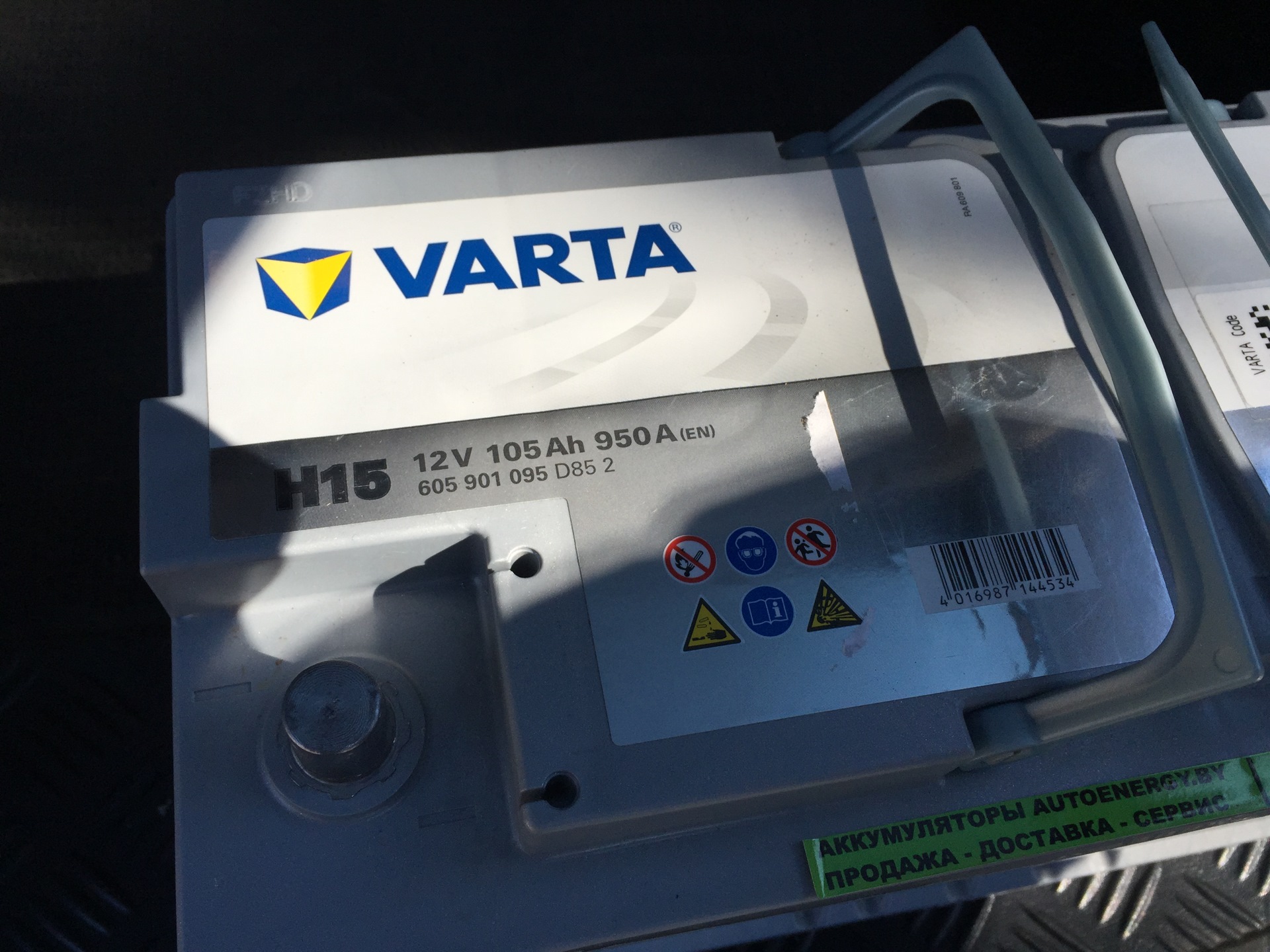

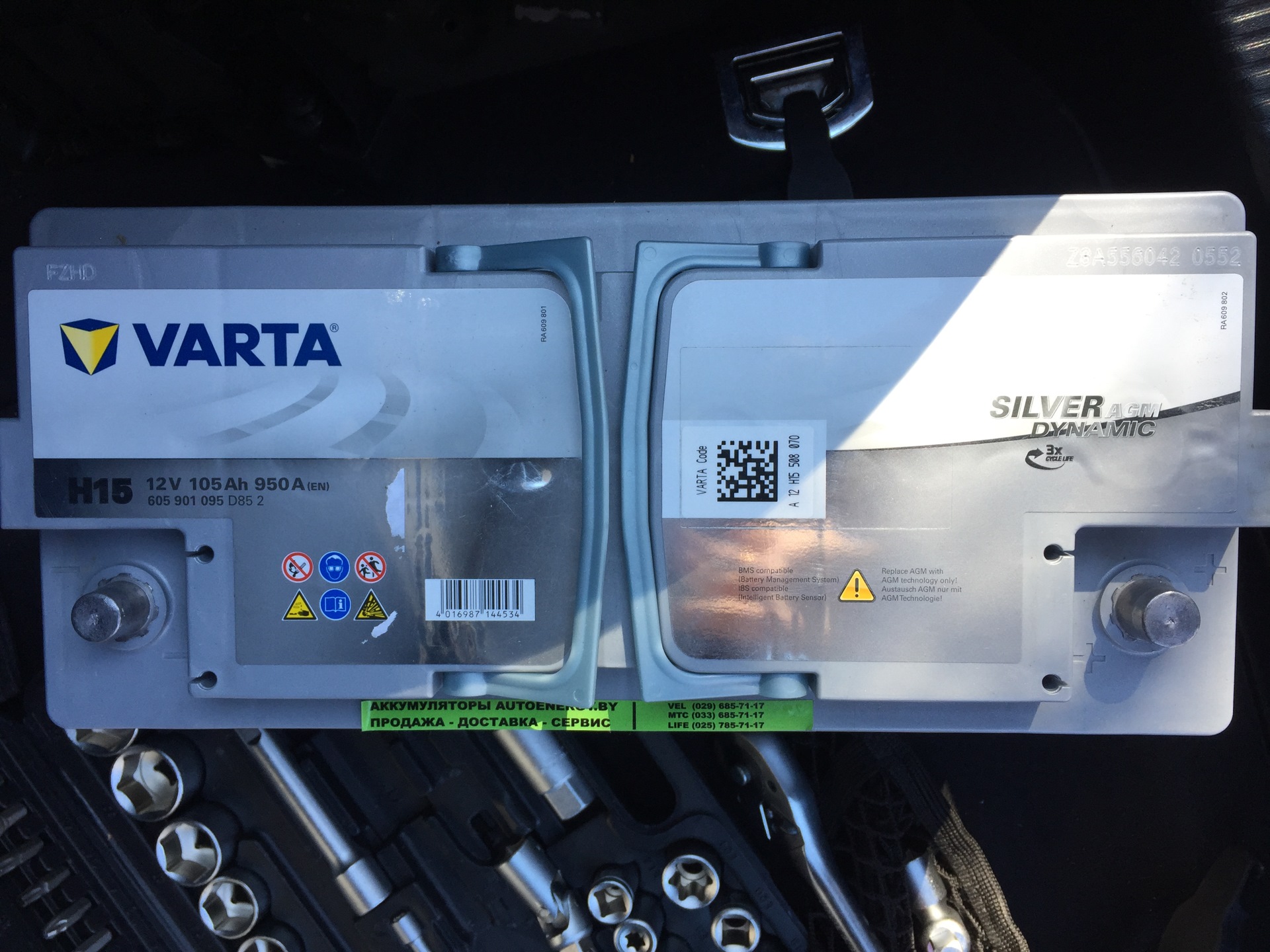

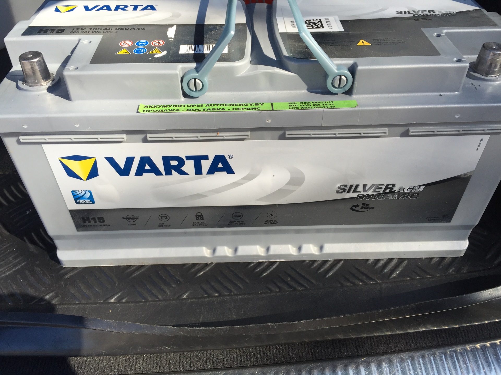

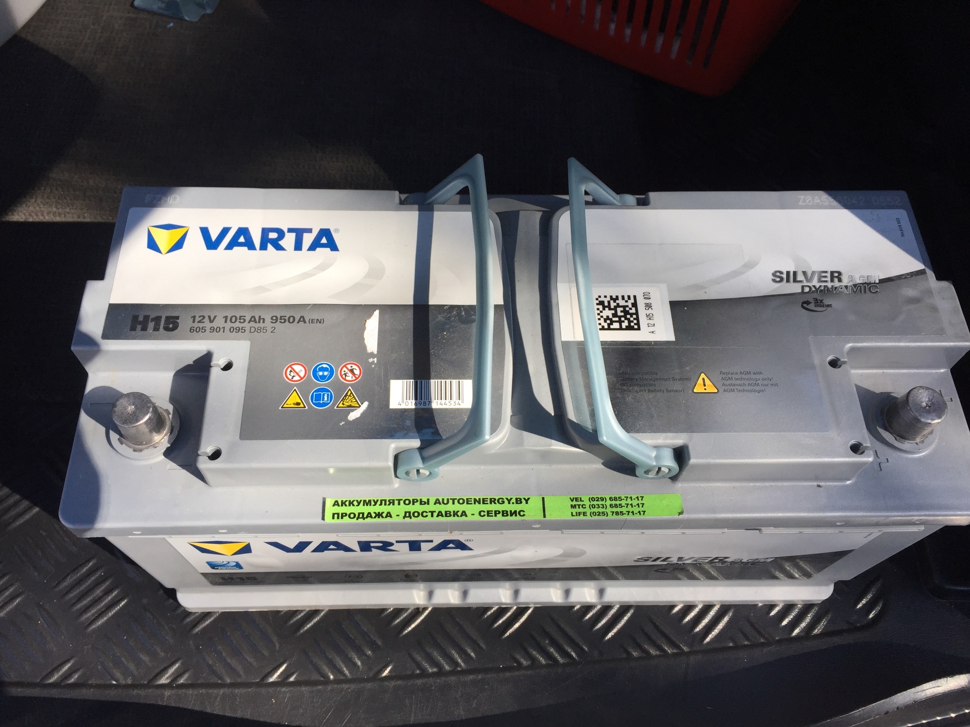

Varta Silver Dynamic AGM 605 901 095 (105 А·ч)
Вот как красиво его описывает производитель
Выбирая Silver Dynamic AGM на основе самых совершенных технологий, Вы получаете исключительно качественный аккумулятор, который способен удовлетворить потребности в энергии самых требовательных автомобилей и оборудования, а также имеет в три раза больший срок службы в циклах по сравнению с обычным аккумулятором. Silver Dynamic AGM также идеально подойдет для усовершенствованных систем Start-Stop.

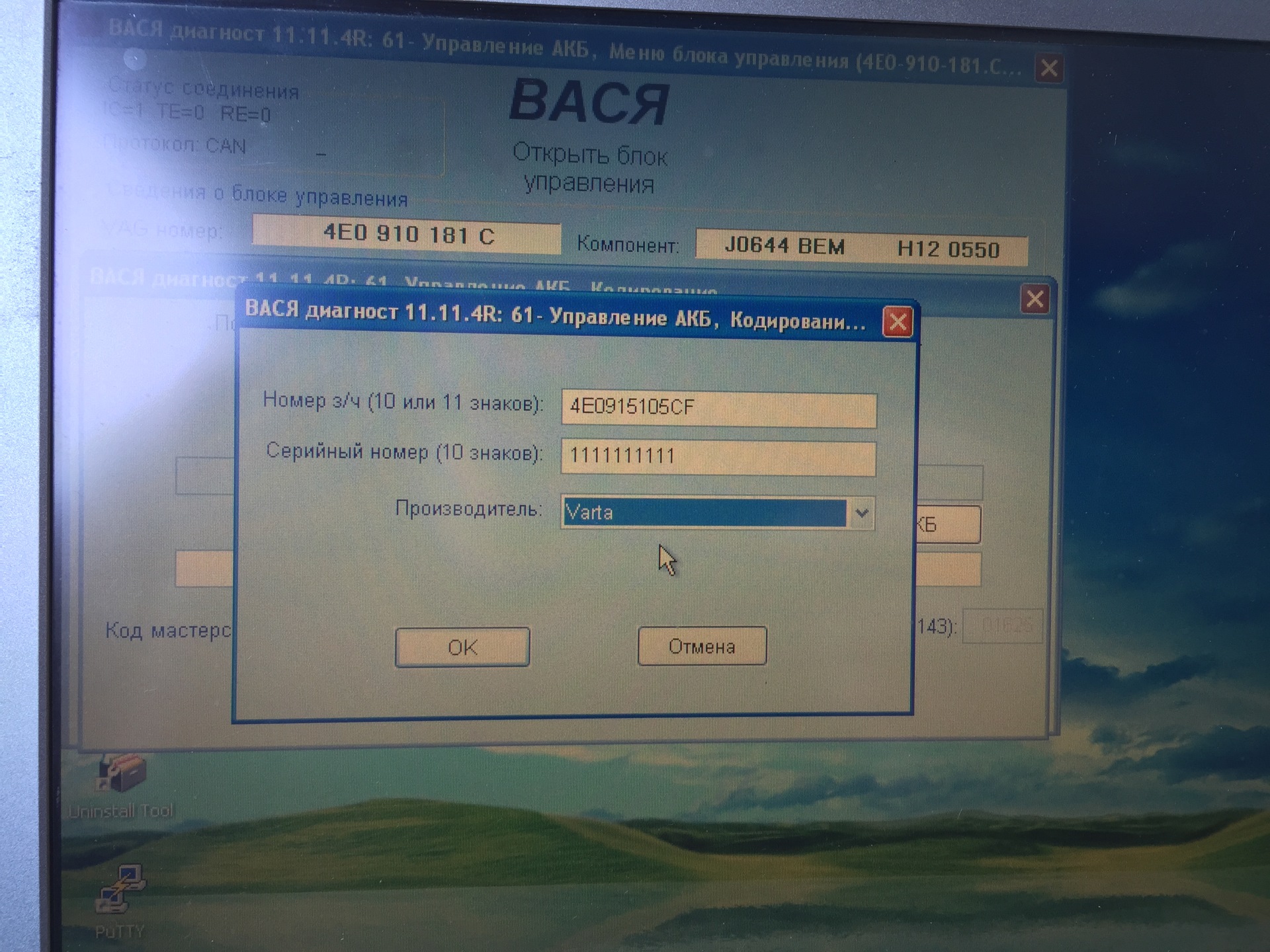

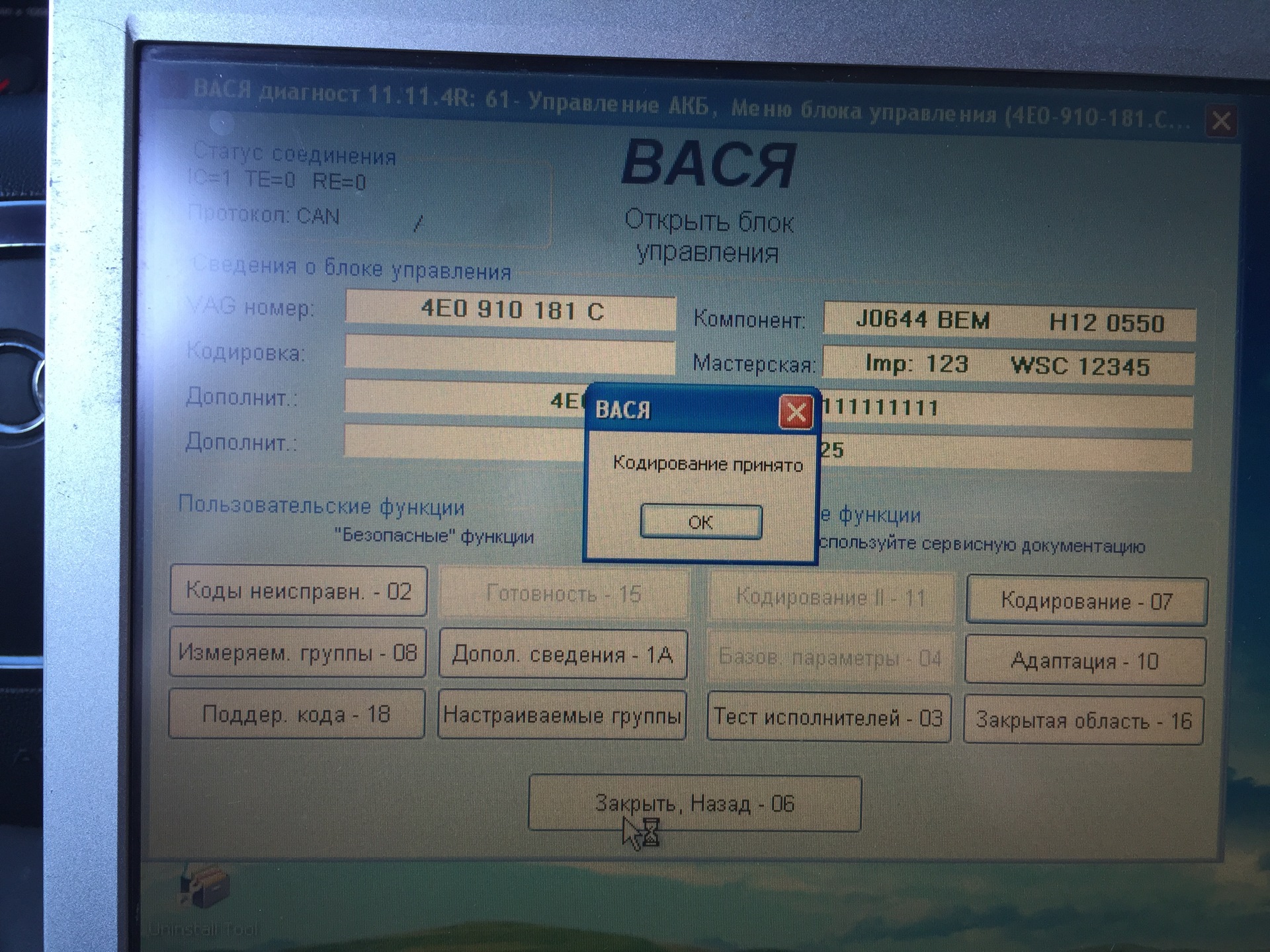

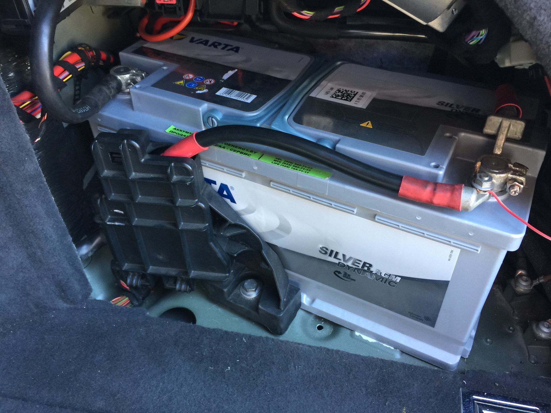

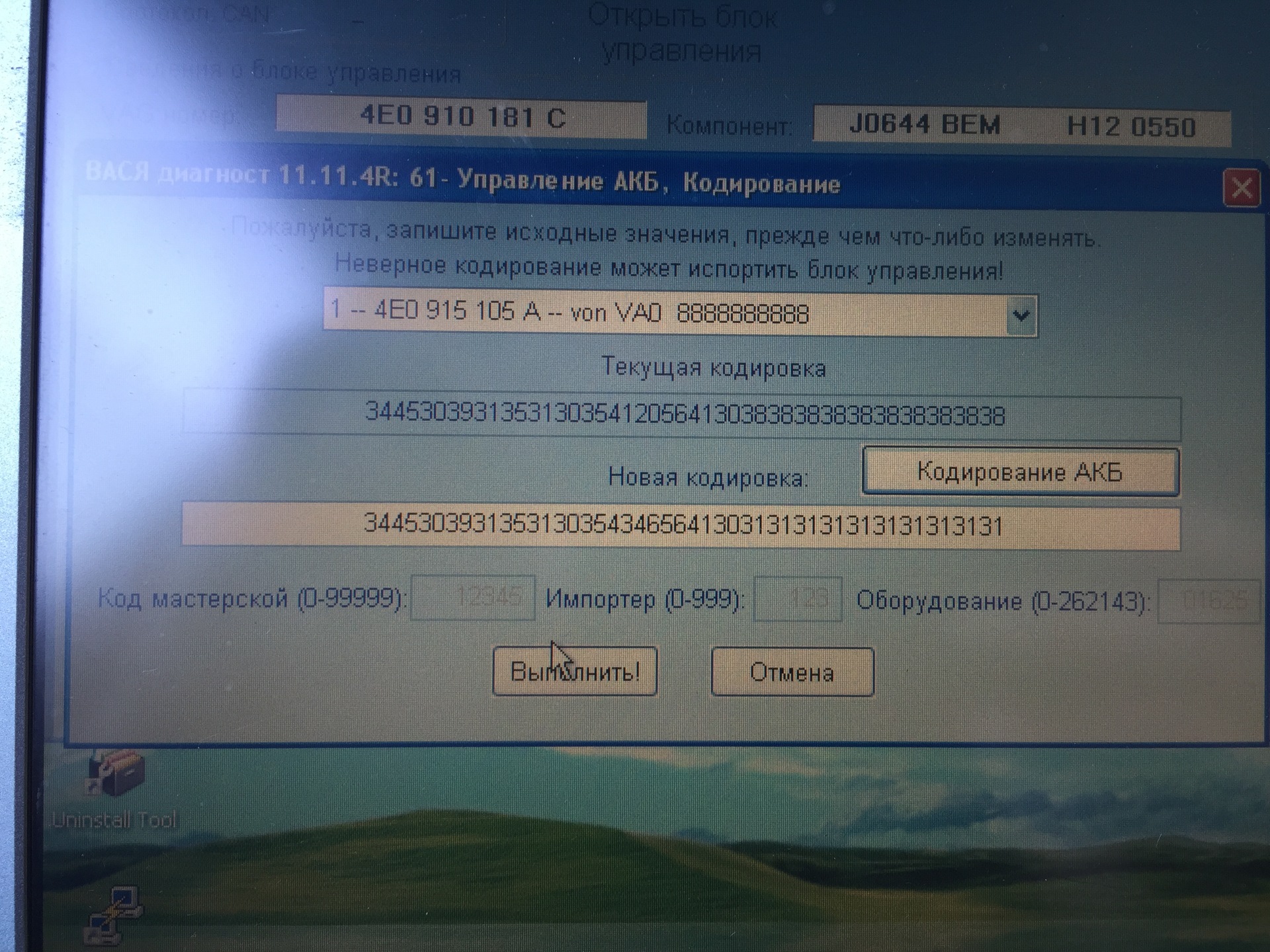

Короче, поставил, прописал — буду смотреть как он себя будет вести…кстати звонил на ауди центр — они там тоже ставят оригинальные и именно VARTA…
P.S И ПЕРЕД ПОКУПКОЙ АККУМУЛЯТОРА ОБЯЗАТЕЛЬНО СМОТРИТЕ ГОД ЕГО ПРОИЗВОДСТВА
у меня этот БОШ купленный в 2013 году был выпуска 2010 — возможно поэтому так быстро и сдох)))

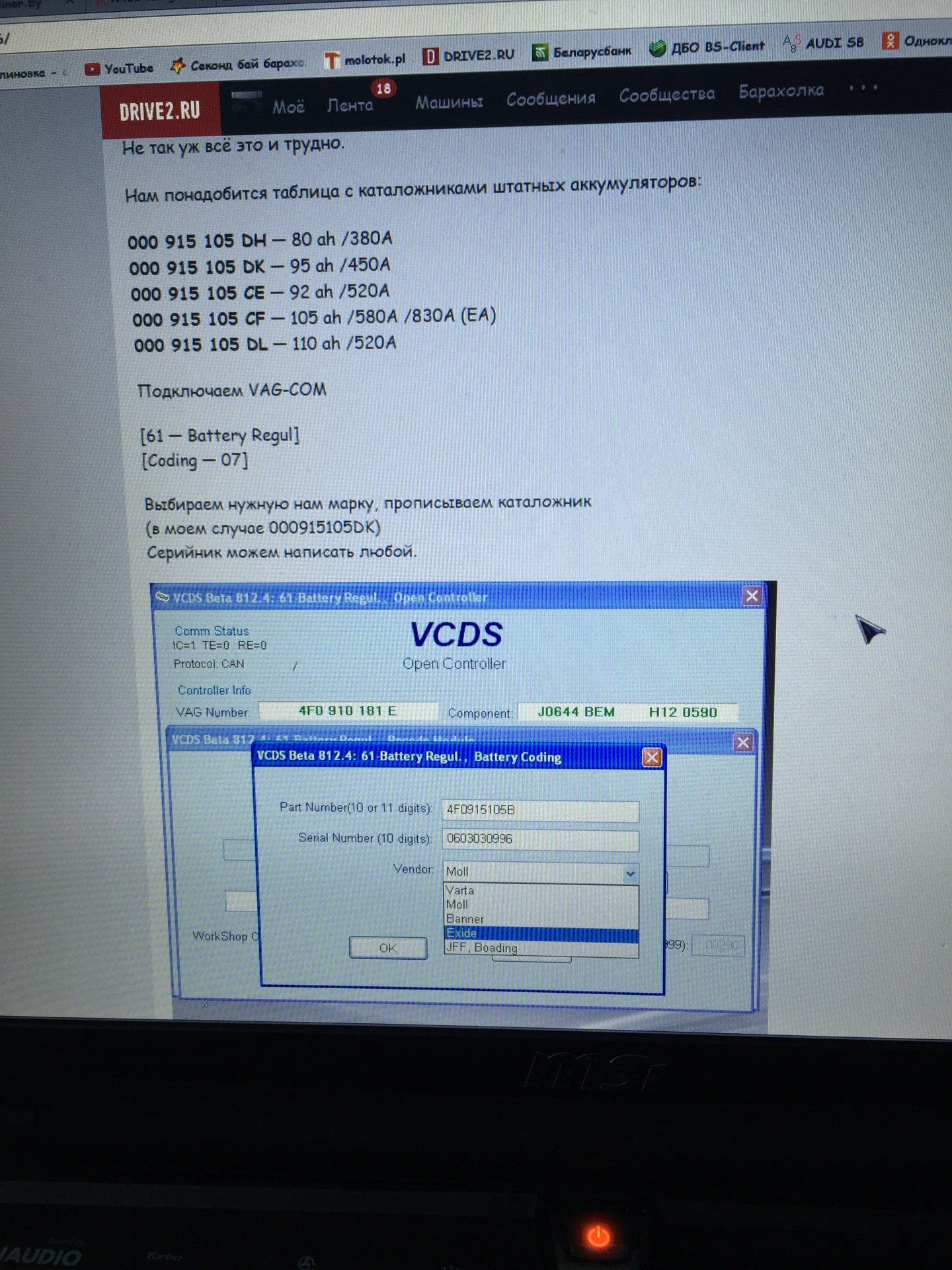

купил Exide EK1050, поставил, прописал как 000915105CF — 105 ah. Всё время показывает полную зарядку, сидел разряжал 2 часа до 11,3V, всё равно показывает полную зарядку, то есть полоска работает неадекватно. У тебя хоть на одну палочку разряжался он после прописывания?
Я машину уже давно продал но точно помню что конечно разряжался!
Спасибо за помощь! Интерсено почему у меня не разряжается:) Может надо тискануть до 10,5V :)))) буду разбираться

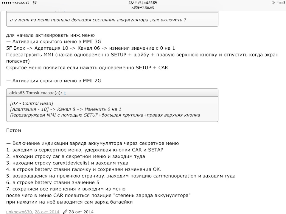

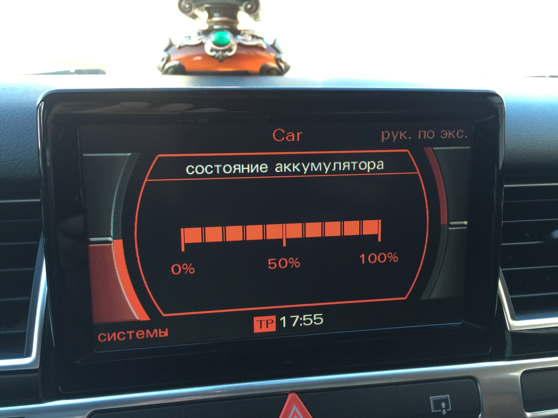

Вопросик у меня возник, какая версия прошивки на MMI что она заряд АКБ показывает? У меня 5.3 вроде но не могу найти, или это через сервисное меню надо активировать?
У меня версия прошивки мми не самая последняя и все показывает! Через инженерное меню я не активировал- эта опция изначально была
Спасибо, я так понял что через шнурок надо активировать инженерное меню, а уже через него индикацию заряда АКБ
Возможно — попробуй! Тут вот почитай, может будет
www.drive2.ru/l/4062246863888592812/
Или во как на фото попробуй
Спасибо большое.
