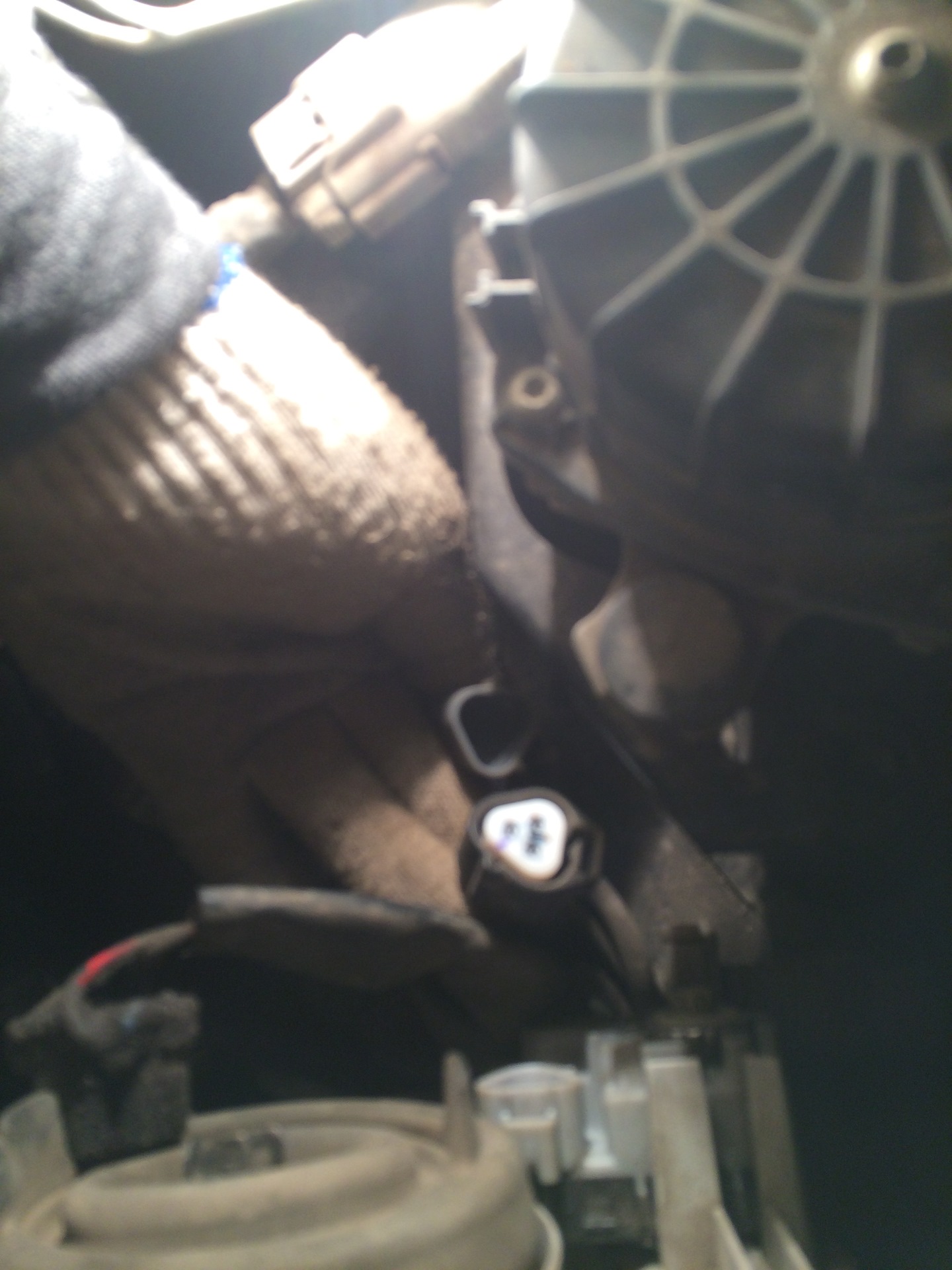

Для того чтобы установить корректоры в фары, нужно посмотреть есть ли проводка под них в салоне и под капотом где фары. В салоне это черная фишка в панели где стоит блок управления зеркалами, затем лезем под капот и смотрим фишки около фар, они черного цвета с серыми заглушками (все фото фишек есть у меня на фото) Купил два корректора для фар+резиновые уплотнительные кольца на них и кнопку регулировки из салона.

Фары на руках, ищем мех корректор фары, за место него будет стоять электро. И начинается самое страшное, это ковыряние фары, пути назад у меня не было так как всё уже куплено и деньги потрачены, в практике и с фотками в интернете я так и не нашел никаких точных подтверждений, что электро корректоры можно поставить где их ни когда не было. Чтобы вытащить мех корректор, нужно колхозить, так как просто выкрутить его не получилось, хотя это реально теоретически. Взял паяльник в руки и начал его выплавлять из корпуса фары, когда он более менее отделился, нужно выкрутить мех корректор от отражателя фары, открутили, затем выдираем это всё дело.
Потом нужно сделать отверстие более менее ровное круглое с тремя вырезами, чтоб корректор вставить и при повороте он зафиксировался и защелкнулся, предварительно вкрутив его в специальное место в отражателе фары (былый шар с резьбой) головкой на 8мь, не забываем поставить уплотнительное кольцо, чтоб вода и грязь не попадала в фару. После того как корректоры на месте, следов колхоза совсем не видно, всё окуратно как с завода.
Когда фары готовы, устанавливаем их на машину, вытаскиваем заглушки из фишек и вставляем их в наши только что установленные корректоры. Проверяем чтобы всё работало.
