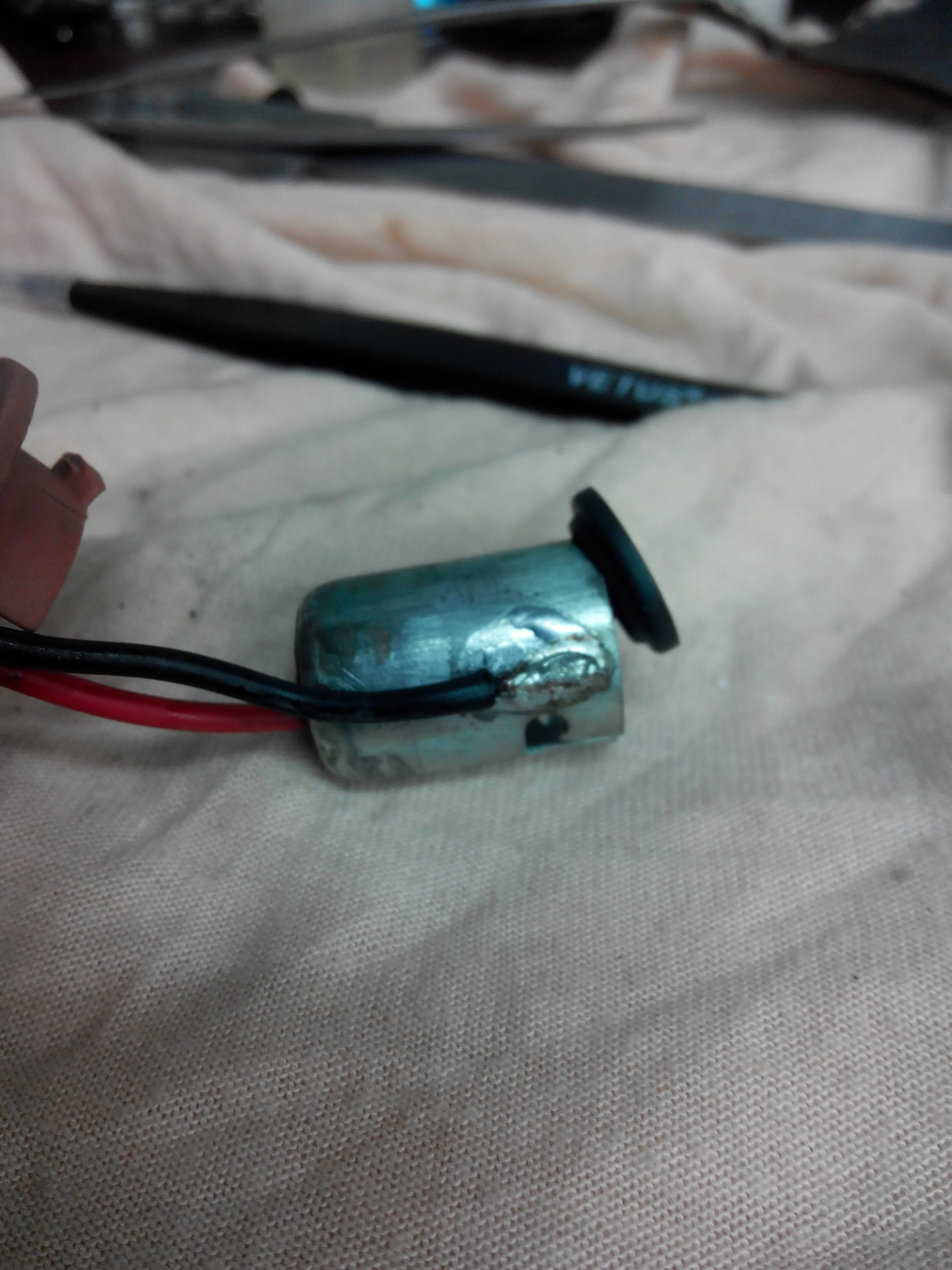

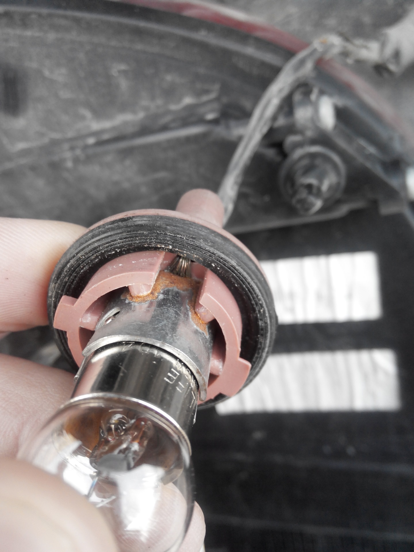

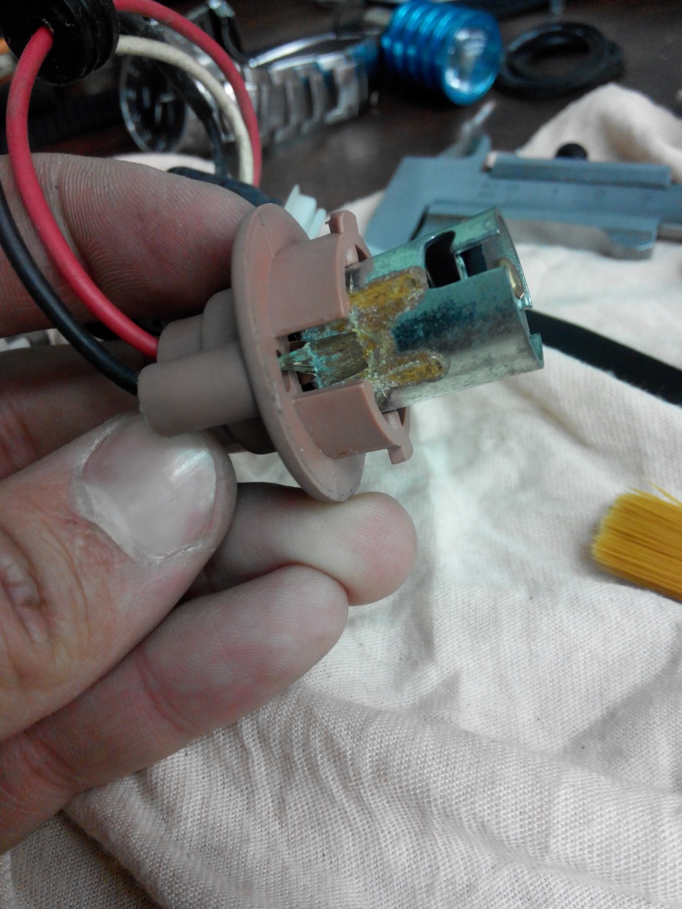

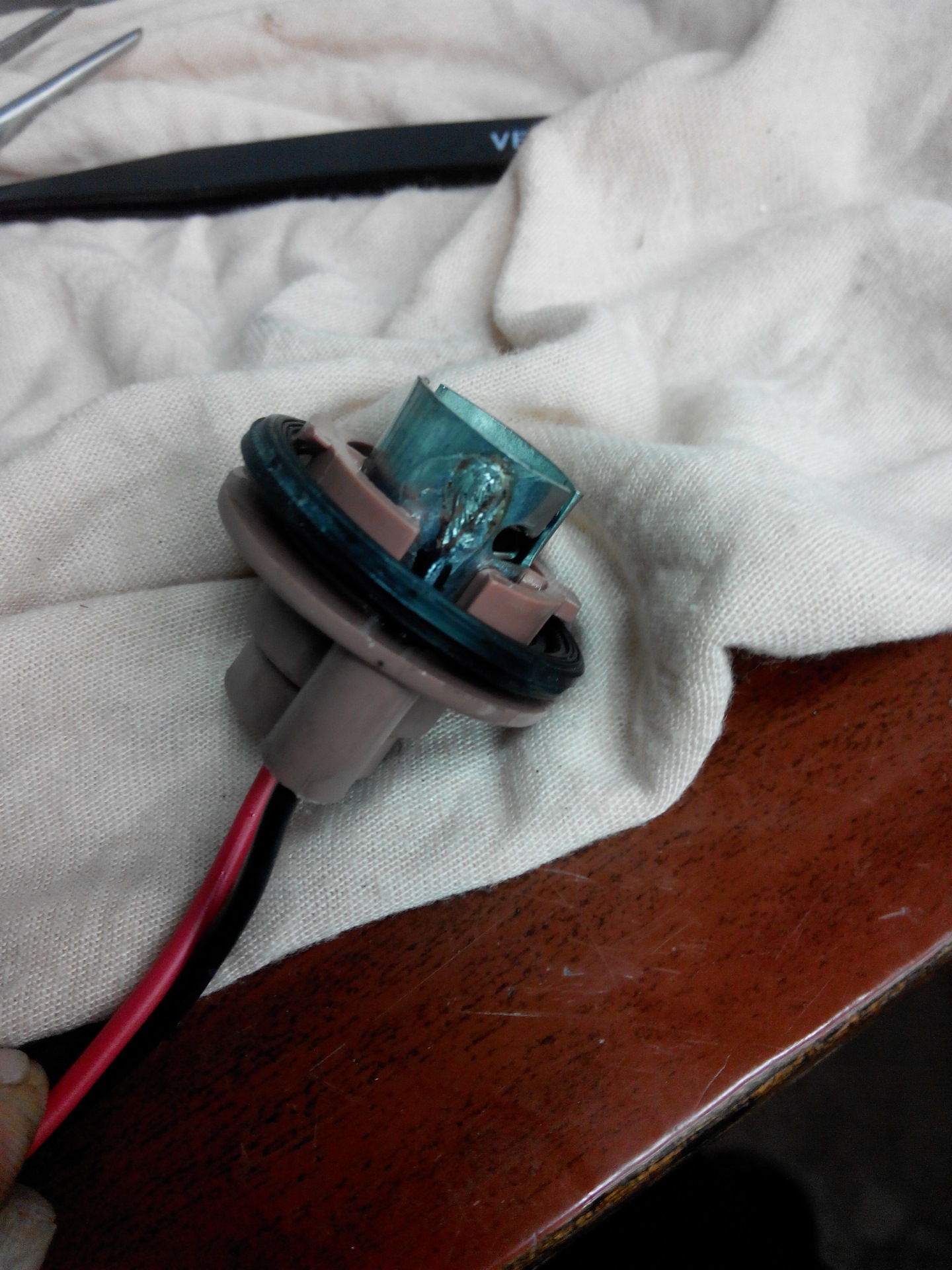

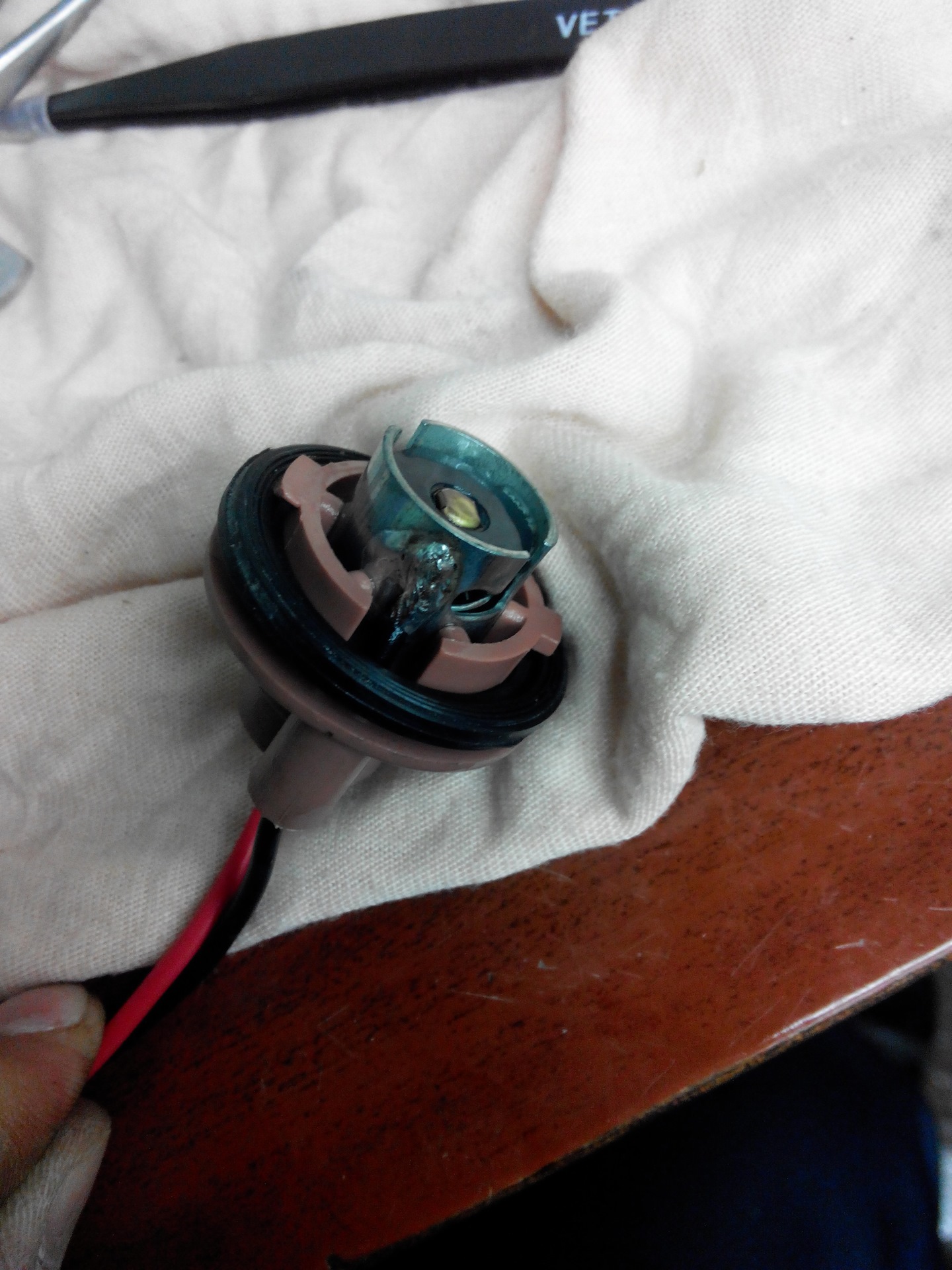

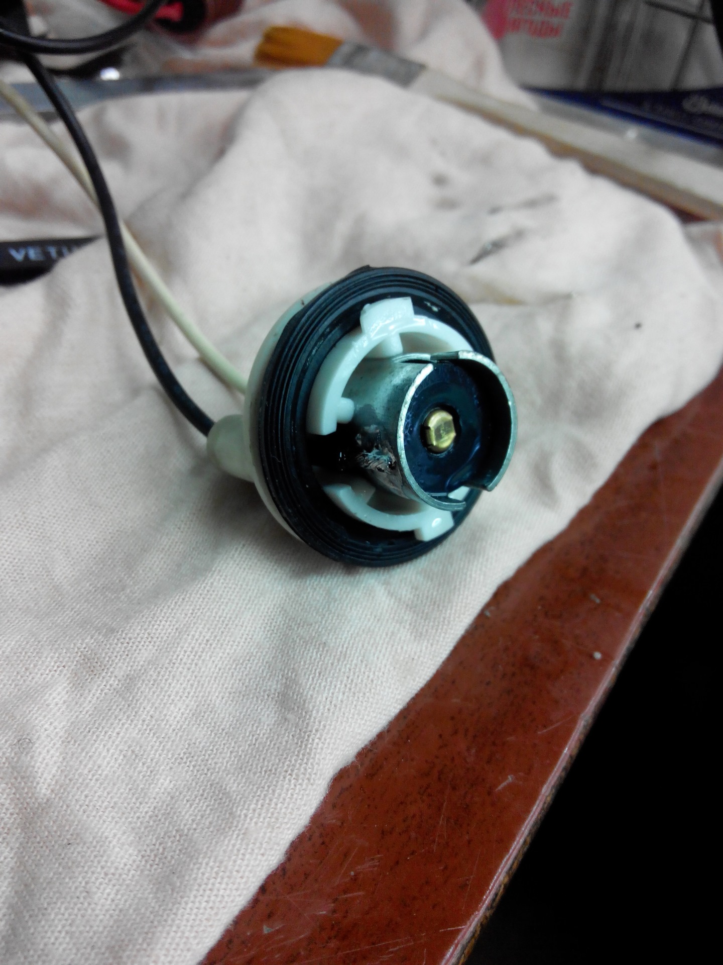

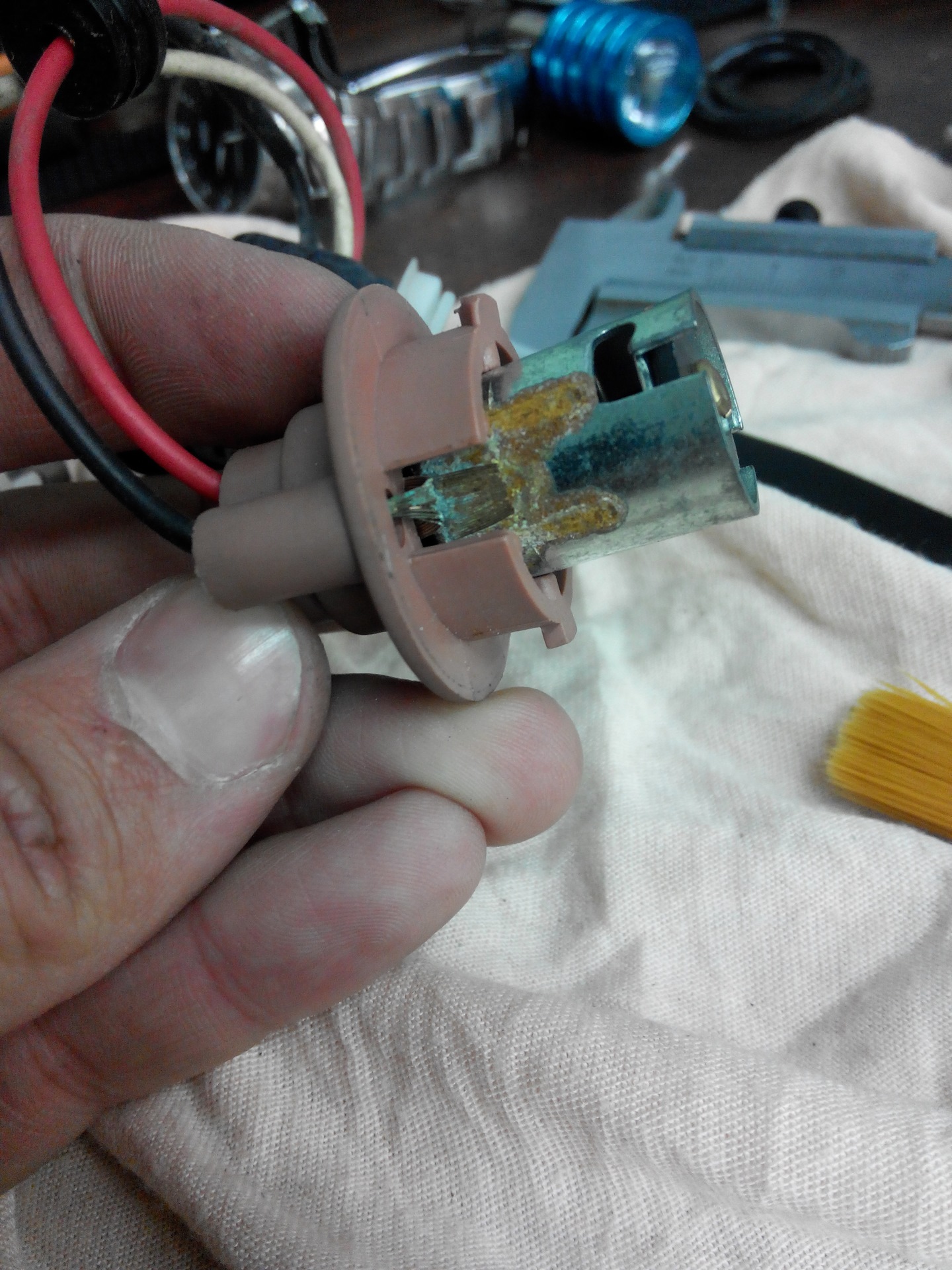

Эта тема актуальна для владельцев Hover h3, остальным моделям на заметку. Сгорел задний габарит с правой стороны, при замене была выявлена сильная ржавчина и окисление патрона в районе контакта минусового провода с патроном. При вскрытии оказалось минусовой провод не припаян и не обжат к патрону, он просто зажат между металлическим патроном и пластиком. Герметичность патрона не нарушена, такой эффект наблюдается с двух сторон, патроны заднего хода сделаны так-же, но они чистые. Разобрал все патроны, зачистил ржавчину и припаял массовый провод, при сборке залил все смазкой rw.

Что за смазка, Игорек? Для контактов?
Нет, типа WD-40, только RW.
А что она делает — хорошо защищает от коррозии?
Нет, сомневаюсь, просто под рукой только она была, там состав как и в wd.
Понял!
Это наши сборщики лодыри походу.
Может быть
