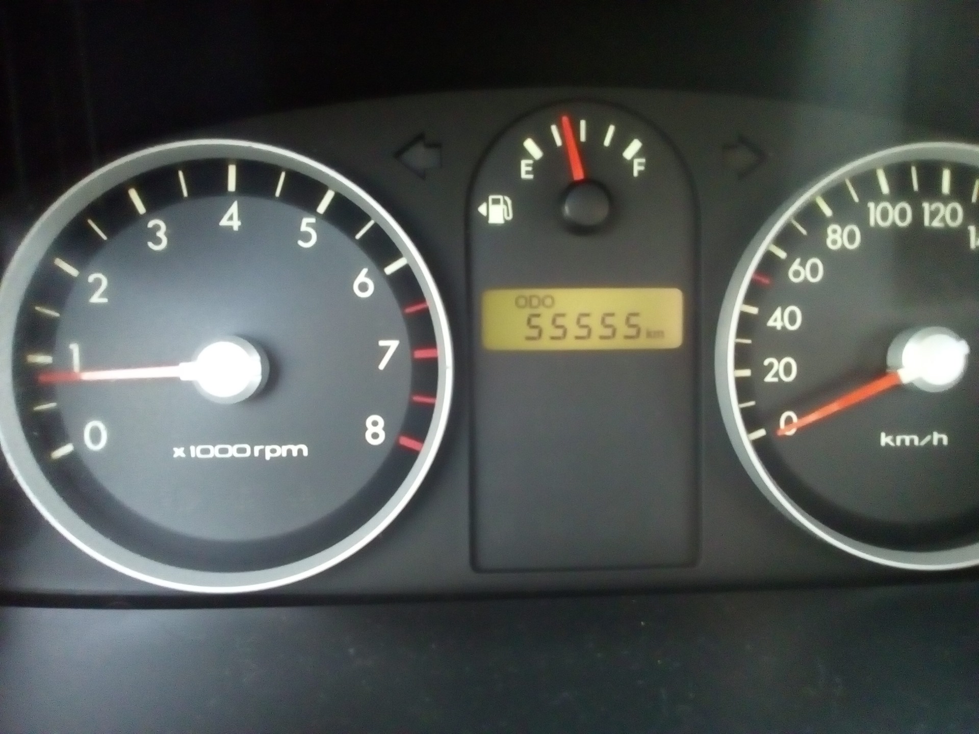

В общем пробег на одометре растет, три сотни назад успел запечатлеть пробег
