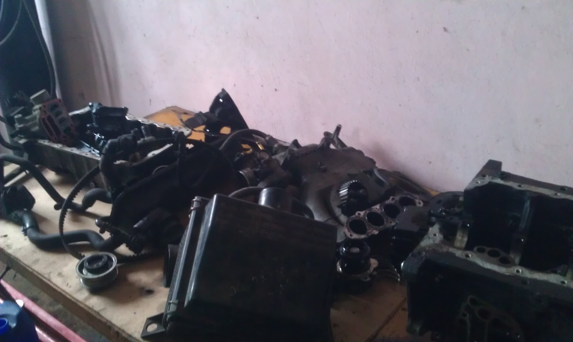

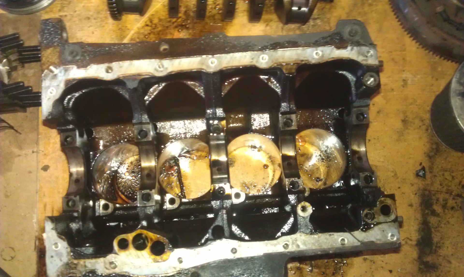

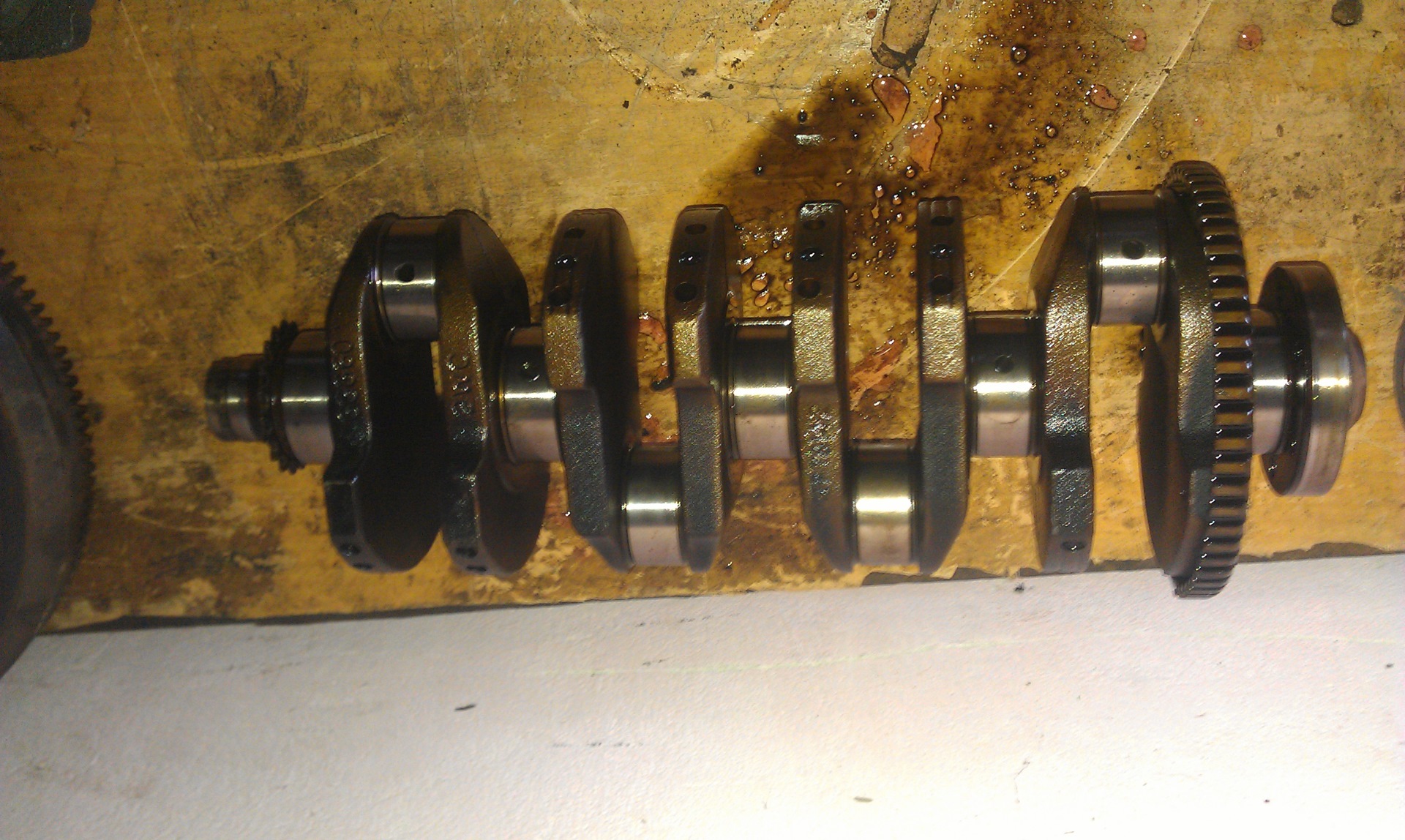

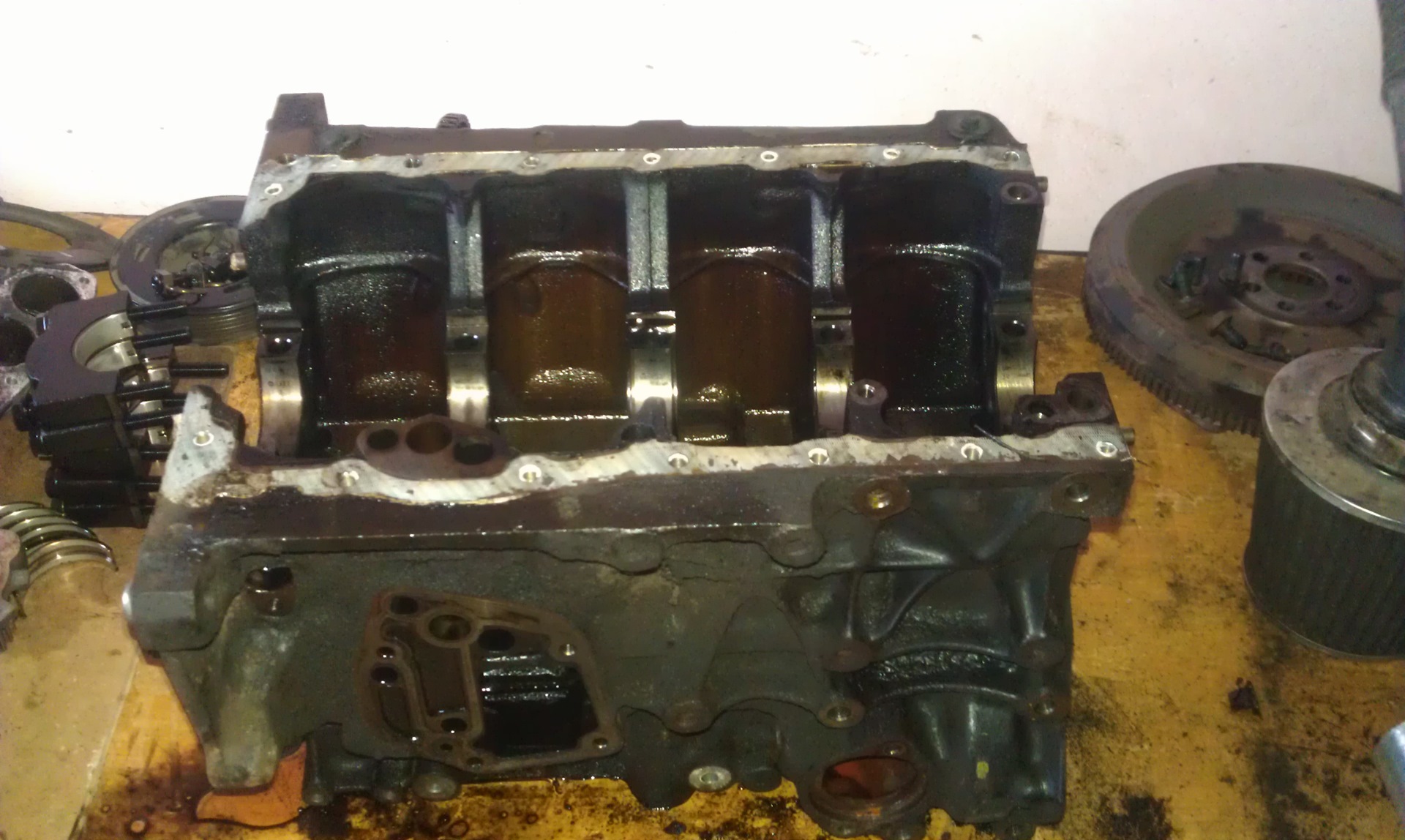

Вот и пришла очередь моего движка на капиталку. Разобрали и увидели, что поршни в порядке. Поэтому, как и планировал, буду гильзовать. Осталось определится с размерами гильз.

Сколько прошла машина после ремонта?Как себя ведёт двигатель?И какие гильзы подошли, номера остались? Мне сейчас тоже самое светит, мониторю отзывы.
Гильзы на сто замеряли и заказывали после расточки вроде в Конотопе…внутренний диаметр под стандартные кольца делали…прошла после капиталки 55тыс…поменял только свечи на иридий, который после 3-х месяцев выеживается, буду переходить на обыкновенные свечи…масло подъедает, но не критично (на 10тыс — меньше 1литра)…Двигатель норм работает…После капиталки стала светиться подушка на приборке и никак скинуть не могу…говорят перепрошивать блок подушек надо.

А каков пробег? Что так раскидали?
335тыс…кольца уже не работали…компрессия слабая и масложор…запчасти сам покупал и выбирал
