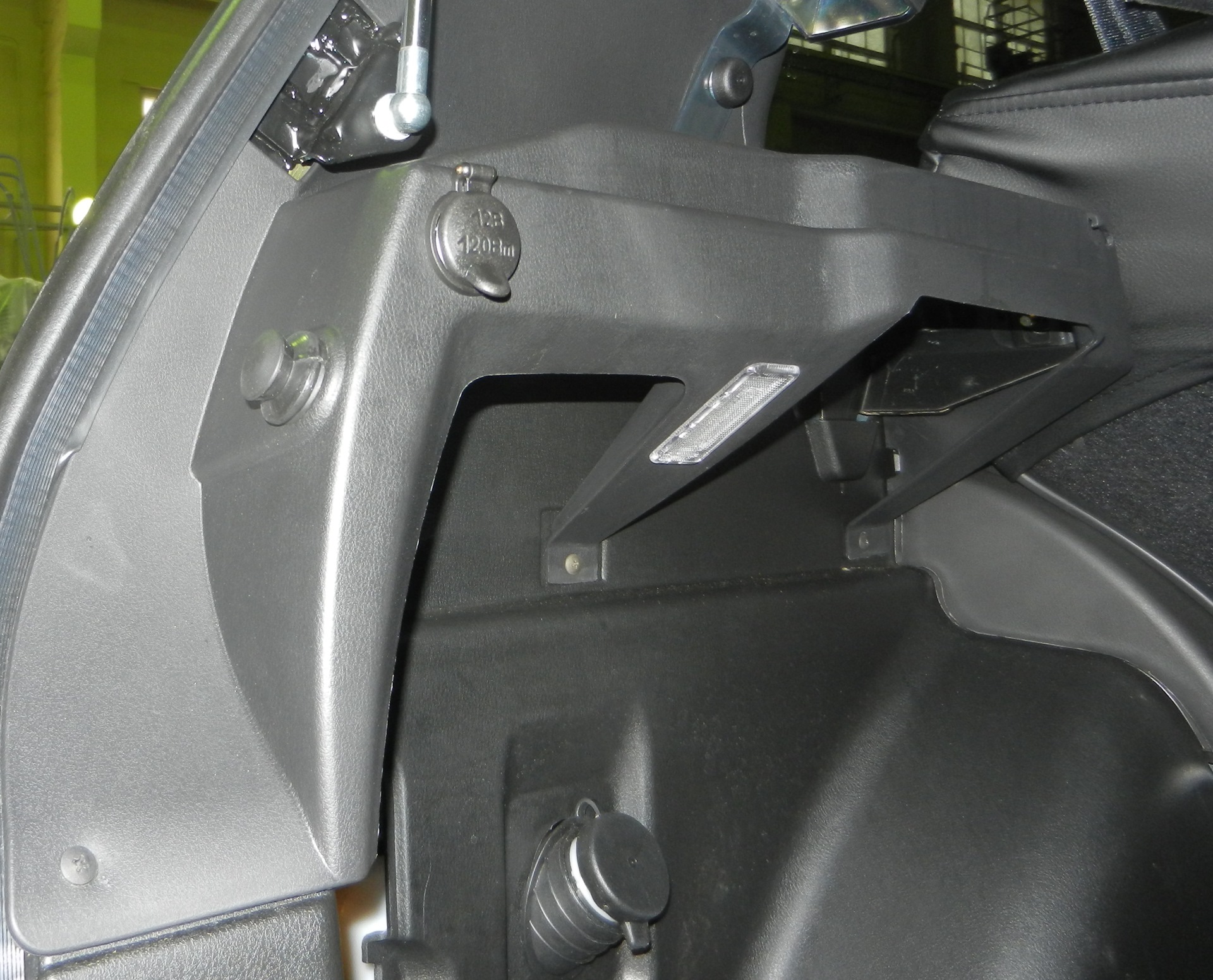

Здравствуйте! Статья будет интересна тем, кто купил Ниву в конце 2015 года с так называемой «усиленной» задней полкой и кучей отверстий и заглушек.
Сразу было понятно для чего они, но номера деталей АвтоВАЗ держит в тайне от потребителей. Обращался на горячую линию, к офицалам и на форумы к специалистам завода, но ответа мне не дали. Пришлось побегать по магазинам и подбирать всё самому.

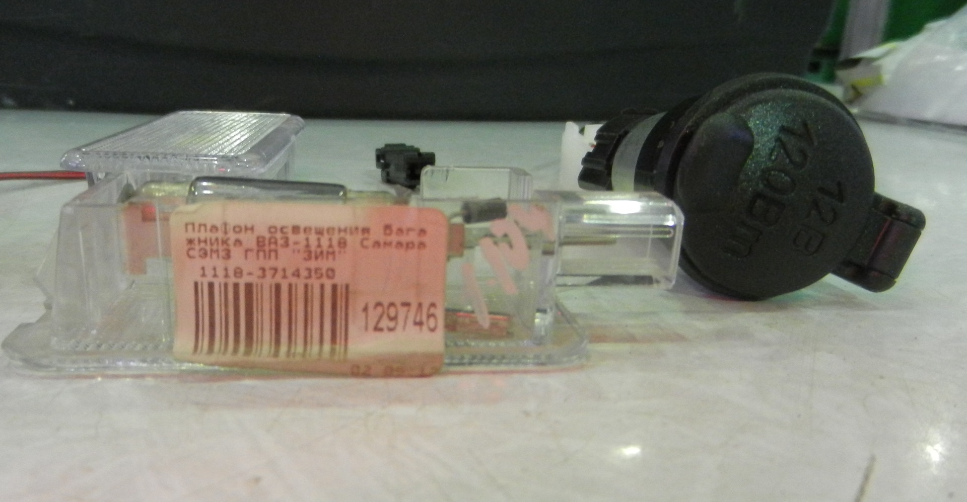

Список деталей, что нам потребуется:
1 Плафон освещения багажника Калины — 11180-3714350-00.
Плафонов брал две штуки, чтобы с правой стороны врезать, так же как и с левой. Разъем для него подходит от Шеви-нивы, что идёт в рулевой колонке на контакты сигнала. Заказывал его и многие другие разъёмы для проекта здесь — klemma505.ru под номером НГ-44. Спасибо большое Игорю и Александру, быстро подбирали и отсылали мне нужные фишки.

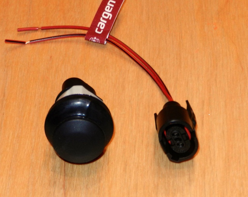

2 Концевик тоже от калины.
Но с резиновым колпачком в сборе мне найти его сразу не удалось, поэтому заказал от иномарки один в один как наш — 6N0947563.
3 Патрон для подключения дополнительных потребителей СоАЭТ – 118.3725.

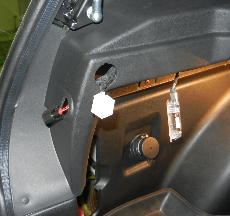

Описывать как всё подключал не буду, всё очень просто для того кто сможет отличить минус от плюса. Проводку прокинул по левому борту параллельно штатной, заодно добавил провода для будущих проектов и провода для колонок, вдруг приспичит магнитолу установить, что вряд ли конечно, скорее пара радиостанций появится, а провода уже будут. Сэкономлю кучу времени и пистонов на разборке салона. Питание хотел взять от предохранителя на прикуриватель № 14, но оказалось, что он теперь подключается где то в другом месте, не так как написано в книжке! Подключил в итоге на № 15 отвечающей сейчас за моторчик печки.

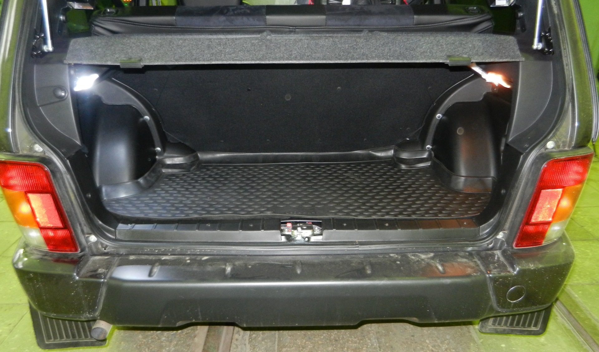

Теперь всё работает и выглядит так, как и планировалось с завода!

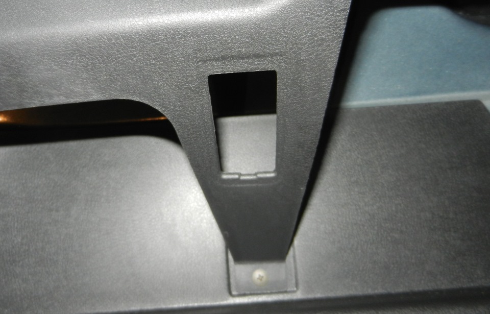

Скажите концевик до двери достаёт? я смотрю у меня там далеко. лишнее отверстие не хочется!
Достаёт конечно! Был момент когда чуть-чуть не доставало. самую малость пластик подогнал регулировкой саморезов и всё! Можно резинку снять и капнуть термоклеем каплю.

Привет. На 4 фото есть сама фишка которая в сам выключатель вставляется … какой ее номер может подскажешь?
Концевик приора, калина… Бери в сборе в магазине

Лампочку заказал на али, скоро должны прислать. Читать при таком свете не получится, но инструменты найти можно. Есть такое фото из ранее неопубликованных.
Сделай фото ночью как светит в темноте багажник? ПС правую лампочку поменял?)
Да конечно, для этого концевик и стоит, чтобы автоматически включалось при открытии багажника. Розетка всегда под напряжением. У тебя уже такая полка должна быть установлена.

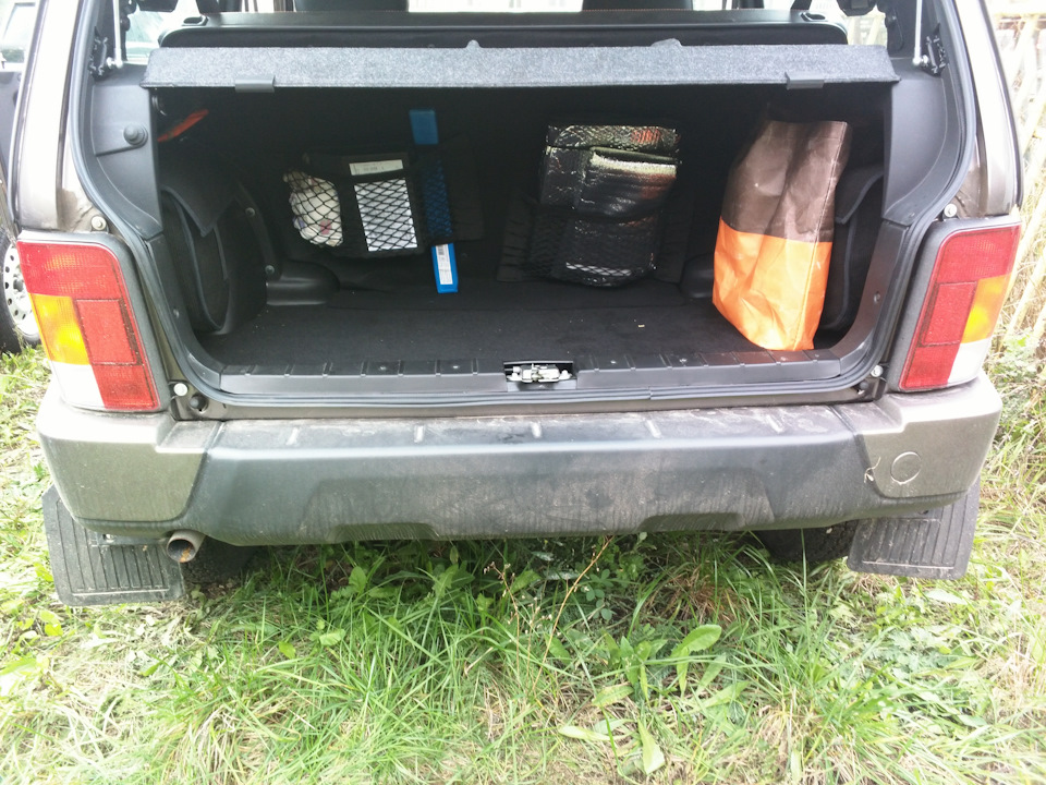

У меня концевик поначалу не доходил до обивки, когда ТО-раз проходил пожаловался на это и мне прилепили резинку на обивку — шоб доставало. Хотя жаловался с расчетом что дверку багажника подрегулируют, прижмут, сверху вода капала. Но не о том.
Если концевик не достаёт, у вас свет в багажнике всегда, достаточно включить габариты. То есть переключатель габаритов в роли кнопки света. Только зачем он нужен в закрытом багажнике не совсем представляю.
Багажник и без того маленький, так они еще и боковины полки сделали размером с веддро
Я в это "ведро" мелочевку убираю. Слева коробочку подобрал которая удачно туда входит и сама даже на кочках не выходит)) только повернув в двух плоскостях достается. Коробочка — контейнер из-под порошка стирального, не герметичный. А слева просто сверток тряпичный — спецовка с работы. "Грязная" курточка не раз пригождалась, зато в багаже по центру ничего не валяется.
Гм… У меня таких отверстий нет…
Так судя по дискам у тебя машина ещё не конвейерной сборки " примерно с октября 2015 года выпускается на конвейере". Значит и блок управления зеркала-стеклоподъёмники тоже наверное другой или как у меня ? И ещё много других изменений и не все в лучшую сторону.
Судя по наклейкам, моя машина лета 15 года. Блок другой.
Тогда ещё ВИС-АВТО их собирал поштучно и дефицит был жуткий, сейчас штампуют как пряники и 2015 года машины распродать не могут! Я точно знаю когда моя собиралась, ждал под заказ.
То есть машина шла с отверстиями, но без подсветки?
А блок предохранителей сам ставил под флажковые, или с заводу удосужились, наконец, такие ставить?
Так все нивы с Октября идут с такой полкой без подсветки. Подсветка должна появится в 2016 году, но у дилеров в Москве пока нету, заезжал недели две назад, распродают машины 2015 года.
