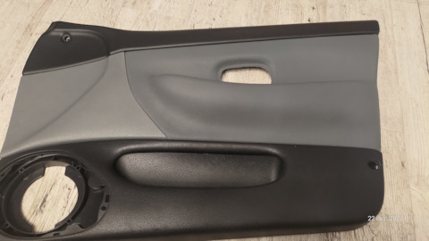

Вот и первая доработочка! Ткань на дверях обвисла, затерлась, и перемывать в который раз смысла не видел, так как ткань обвиснет еще сильнее, да и сама она мне не особо нравится. Решил поменять обшивку дверей, а пока она делалась, подумал что было бы неплохо шумку поклеить. Как рассказали знающие люди, поклейка вибры дает 70% шумоизоляции, поэтому клеить несколько слоев не выгодно, тем более есть учесть наш крЫзис. Купил 7 листов алюмаста альфа, и началась проклейка. Периодически на помощь приходил товарищ pegas406, мой брат.

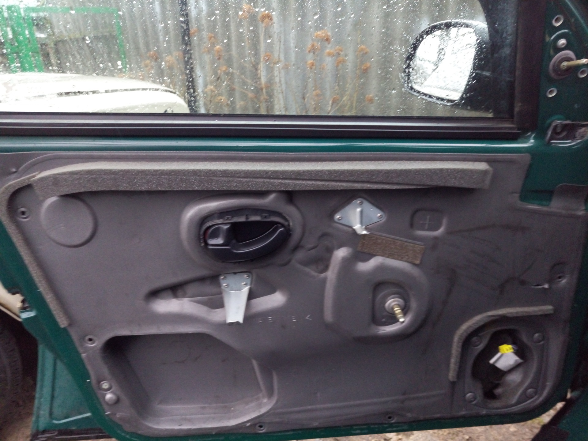

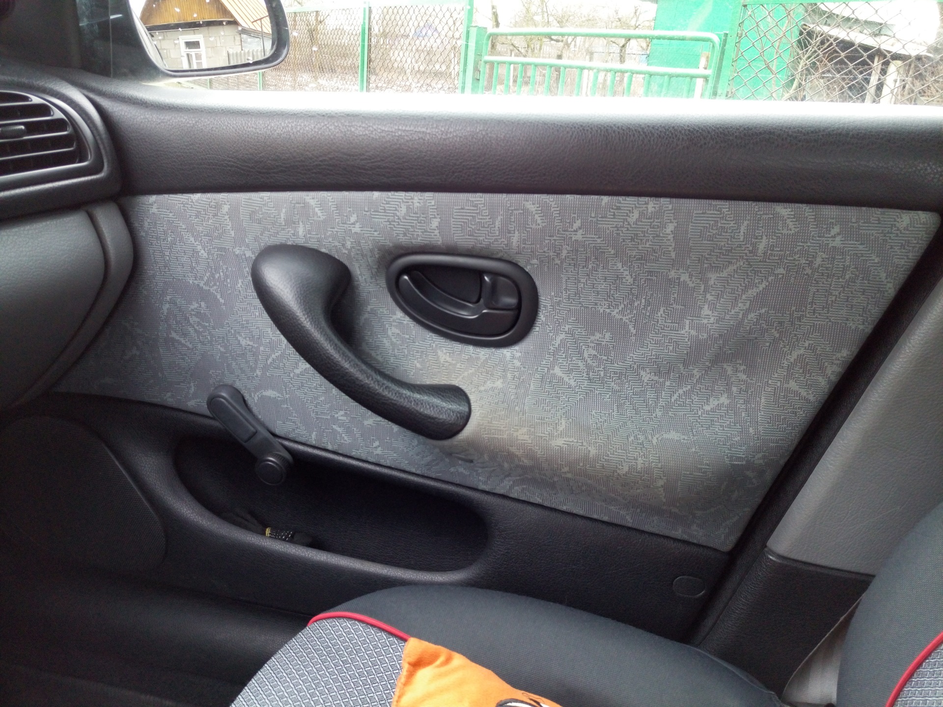

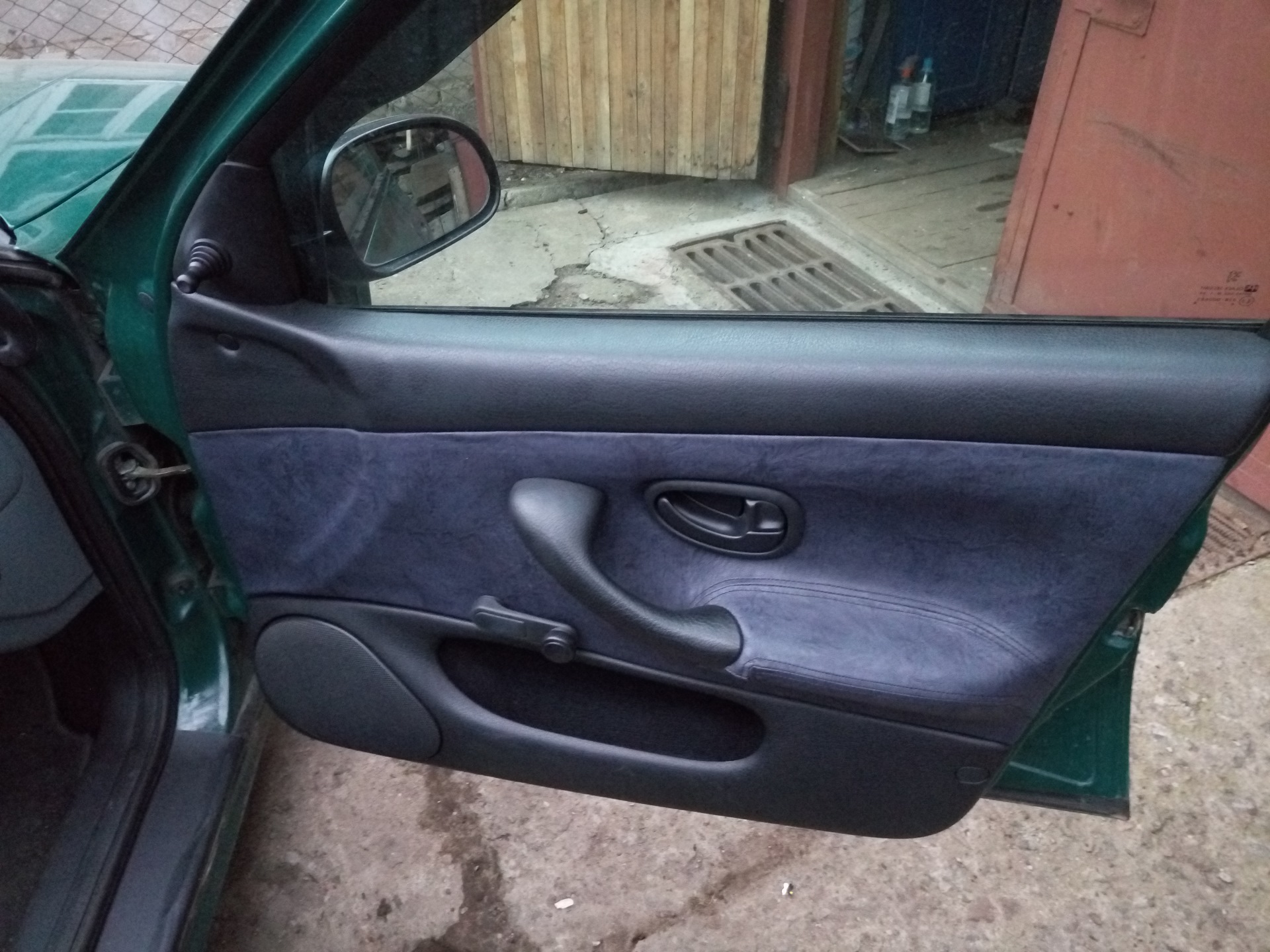

Вот так выглядела дверная карта ДО:

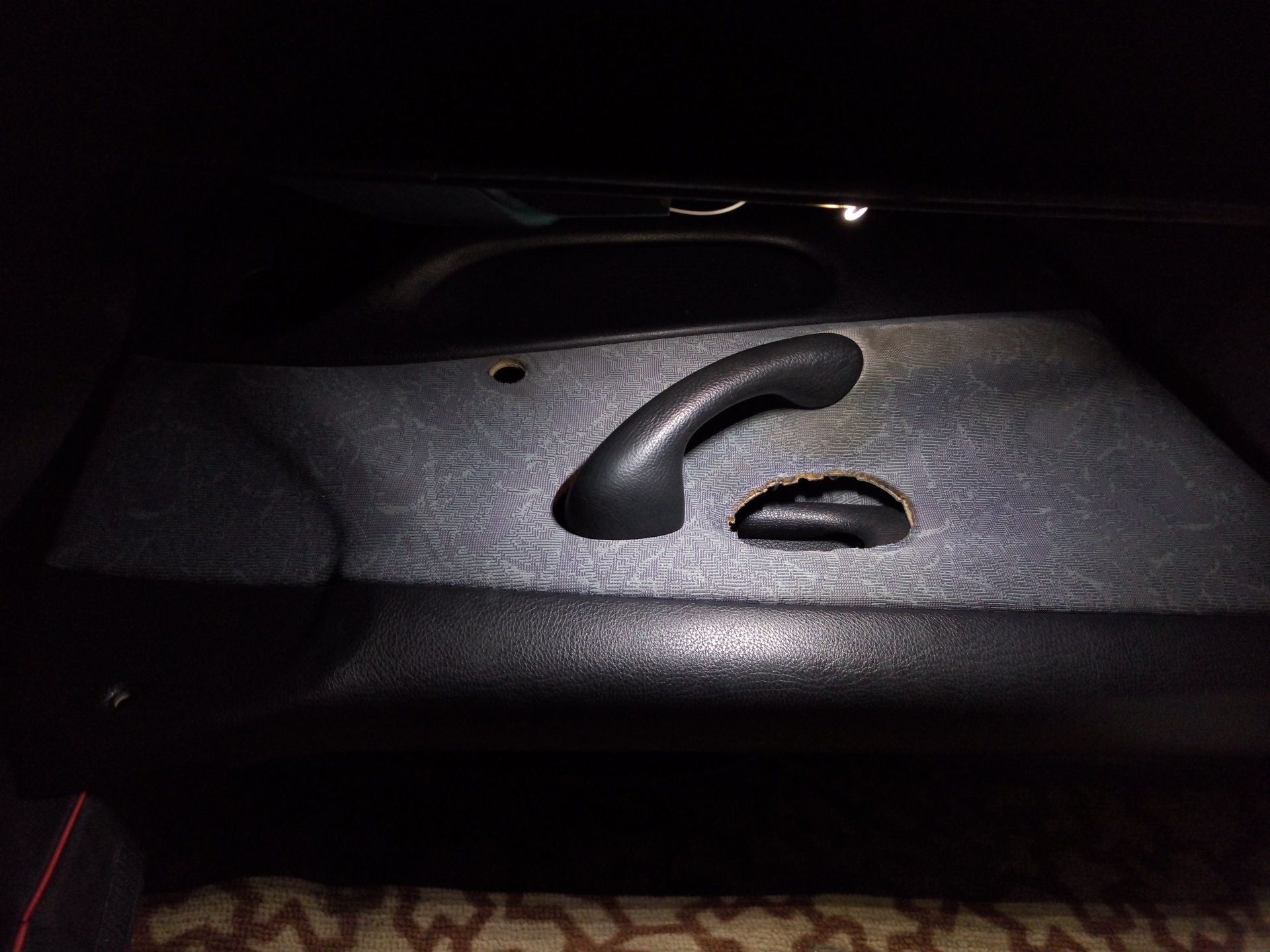

Ну а тут уже разборка дверей, сначала вынимаем саму карту, если знать как это делается — то все просто. Открываем весла, просто тянем с усилием на себя. Снимаем заглушки, под ними болты, берем отвертку звездочкой и выкручиваем. Так же еще один болт надо выкрутить снизу самой ручки. Отщелкиваем ободок возле ручки открывания двери, поддев его плоской отверткой. Если дело касается передних дверей — то так же надо снять сеточку динамиков, она тоже отщелкивается, выкручиваем болты, которые держат сам динамик, достаем его и отсоединяем. Так же отщелкиваются треугольники с регуляторами зеркал.

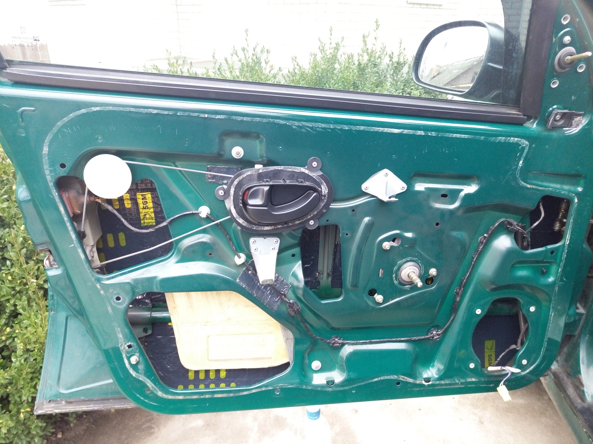

Сама дверь держится на заклепочках по периметру, а сверху вставляется в пазы около стекла. Отщелкиваем дверь, тянем вверх, снимаем.
Затем надо снять защиту, она просто приклеена на клей, отрываем по контуру, в нужным местах вырезаем ножом.

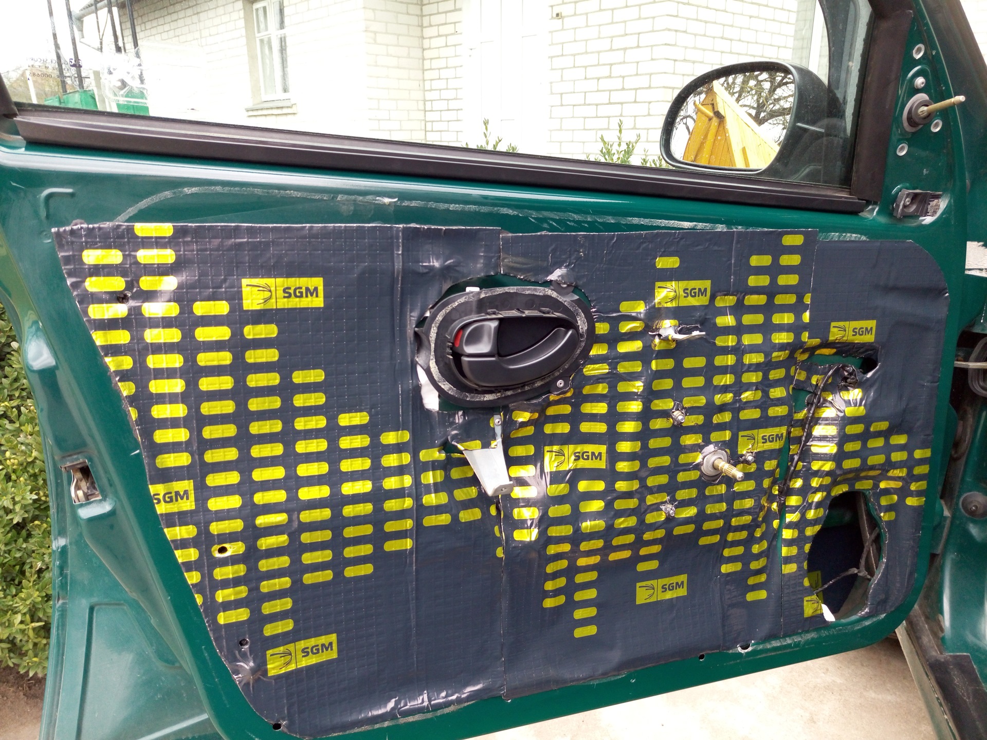

Пока мастер делал свое дело, мы проклеивали двери алюмастом. Кусками Внутри двери, а затем уже сверху. Просто отмеряем кусок, разогреваем феном, клеим, разглаживаем. В некоторых местах долезть непросто, но как уже получается. Затем верхний слой, тут немного проще, куски больше, площадь тоже увеличивается, а значит и шума в машине будет меньше. на 4 двери ушли все 7 листов, 8 был бы лишним уже, а 6 не хватило бы.

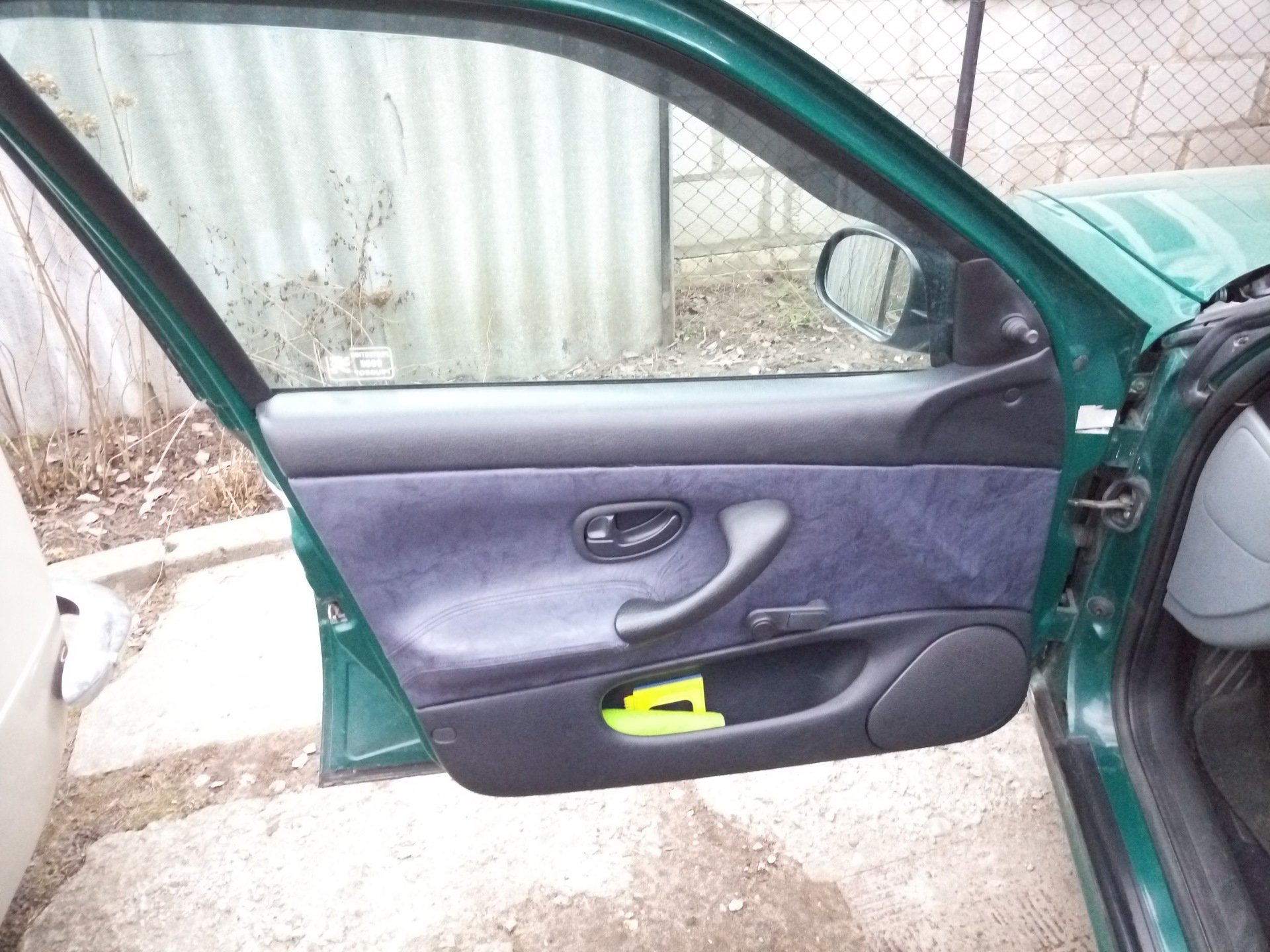

Ну а дальше, когда уже все готово, собираем все назад. Результатом я доволен, закончил работу только сегодня, проехаться не было времени, но зато музыку заценить успел, появились басы и ничего не дрожит-дребезжит, когда слушаешь громко, а еще дверь закрывается мощнее как-то, чувствуется некая тяжесть самой двери, как будто это бмв.
