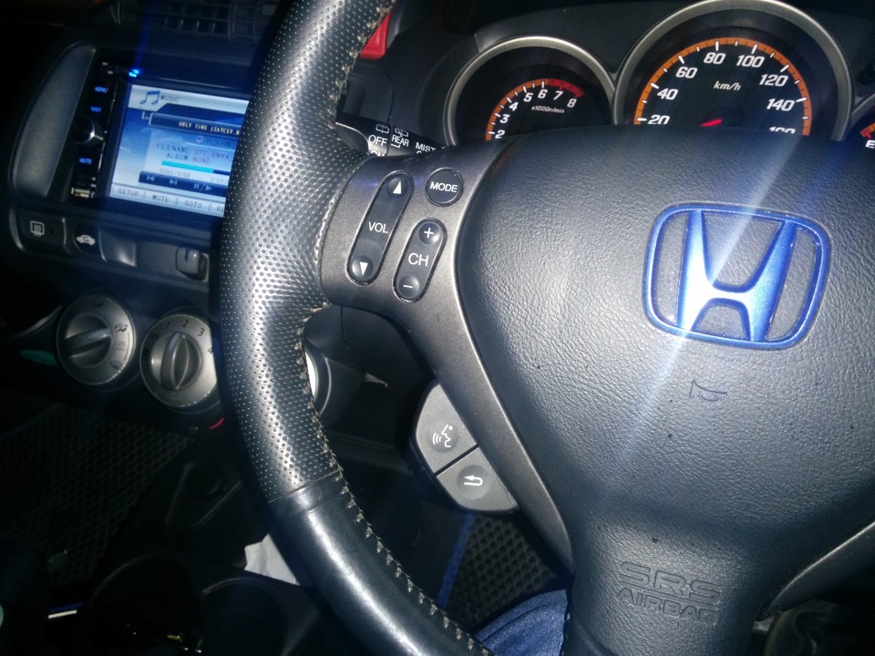

После покупки нового мафона возникли проблемы с мультирулем. Китайский мафон можно было настроить, а вот в пионере номиналы сопротивления фиксированные. Нашел в сети список нужных мне номиналов и поехал прикупил (был конечно вариант купить некий блок для настройки, но это нужно было заказывать, а потом еще ждать и цена от 1000 до 2000 мне не улыбалась).Думаю перепаяю и все готово, но не все так просто. Дело в том, что на одной дорожке висит сразу две кнопки последовательно. При нажатии одной кнопки в цепи возникает сопротивление соответствующее этой кнопки, но при нажатии другой (в этой же цепи) сопротивление обоих кнопок складывается. Пришлось колхозить.
Номиналы сопротивления для магнитолы PIONEER

А что за плата с четырьмя кнопками?
Вот смотри снизу. На фотке кажется, что две, но там еще пару спряталось
Кнопки громкой связи что-ли?
Ну вообще да. Только благодаря подбору сопротивления ты сам назначает действие кнопки
