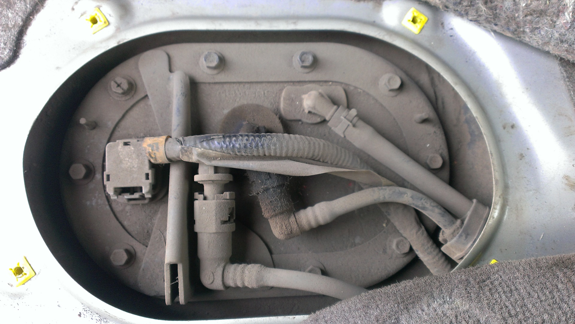

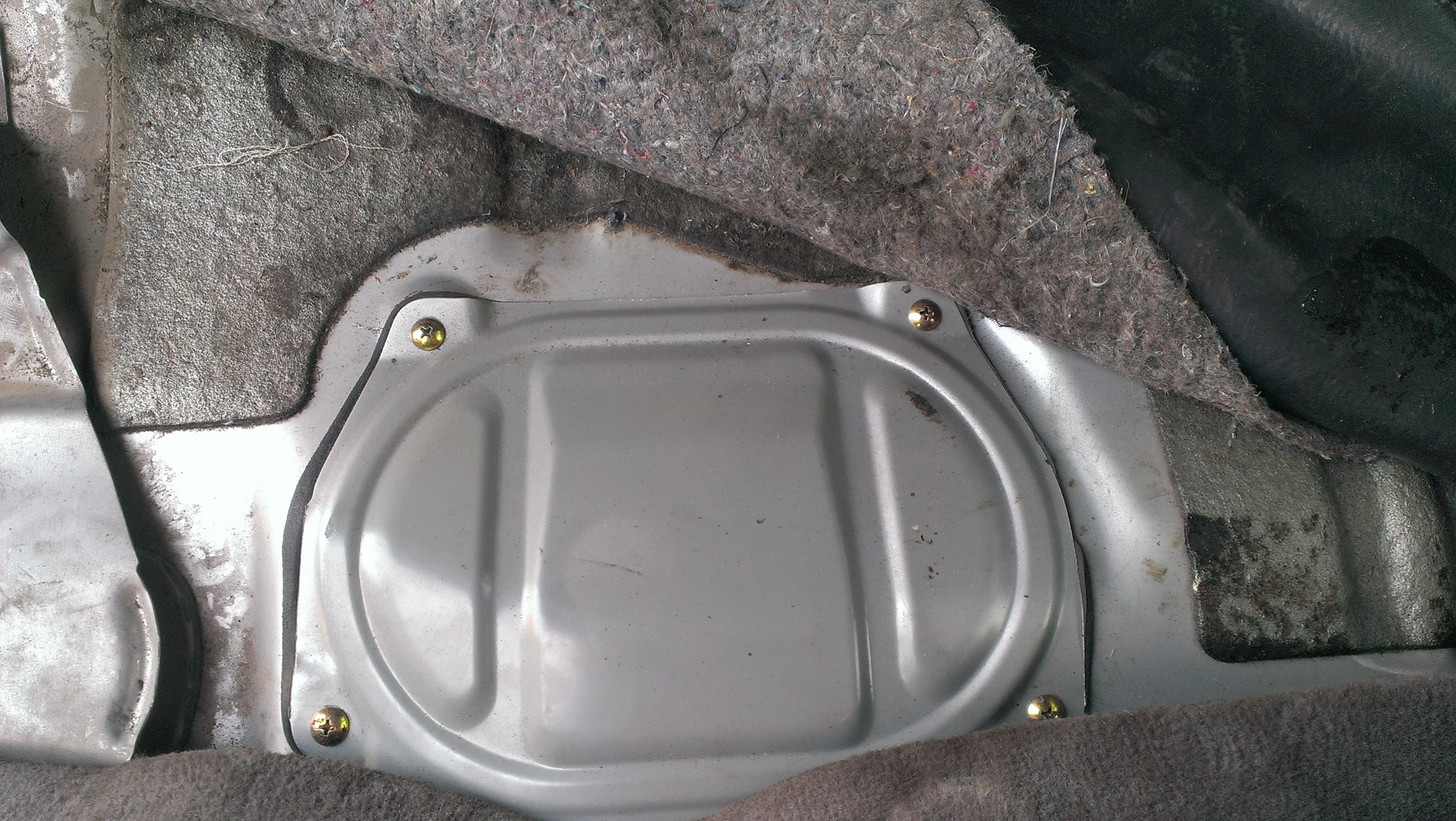

Собственно речь пойдёт о переносе фильтра из бака под капот.

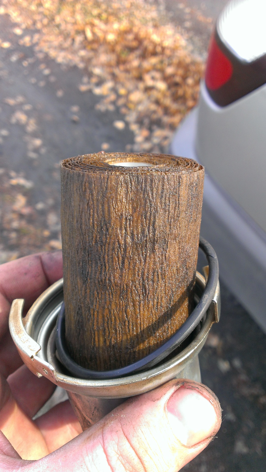

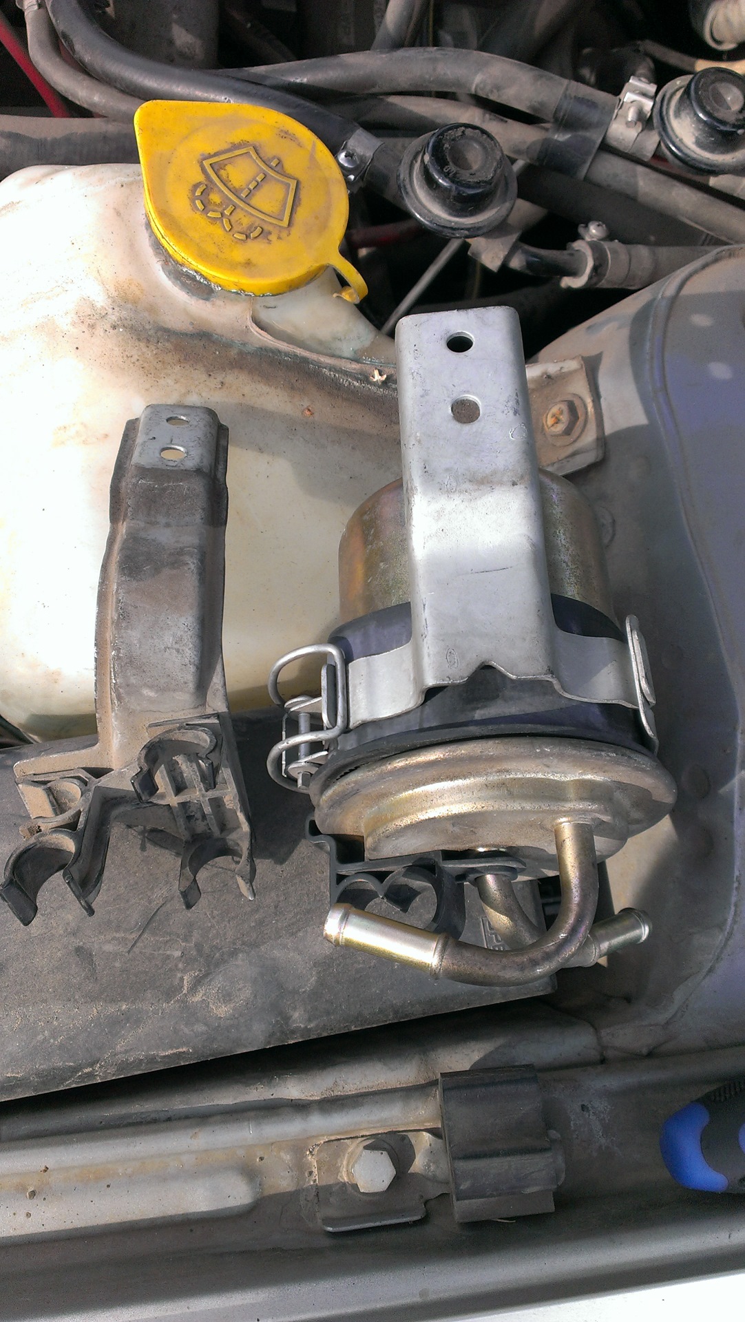

Прежде чем лезть в бак, начитался в интернете о поголовно ломающихся топливных трубках, поэтому сразу было решено: фильтр в баке менять не стану. Мало того, что его там менять не удобно и страшно ), так он ещё и дороже втрое подкапотного. На разборке купил фильтр с креплением от форика, новый фильтр, в бак новую прокладку (42025-AE020) и пару хомутов.

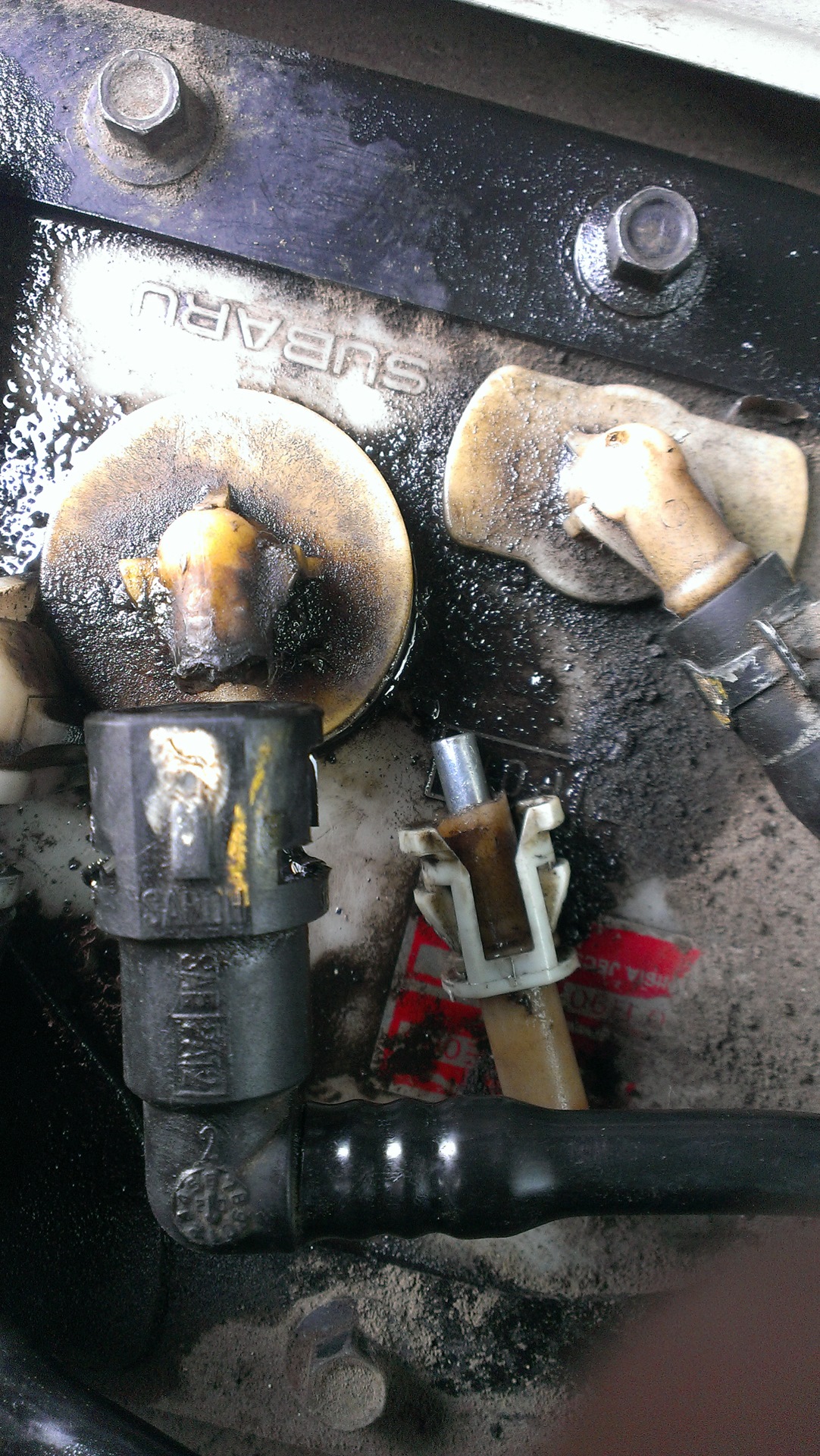

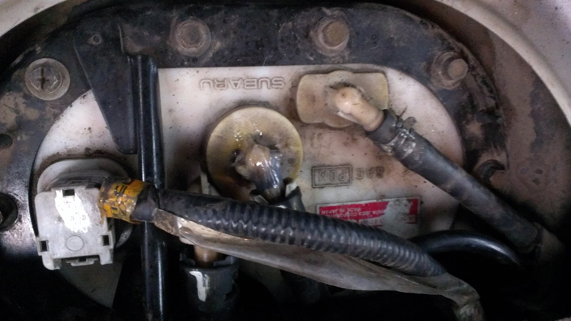

Открутил крышку, и вижу, что трубка обратки уже кем-то сломана, запаяна и сопливит…
Попытался аккуратно её снять… да куда там…
Состыковал части, залил всё эпоксидкой и на солнышко сушиться.

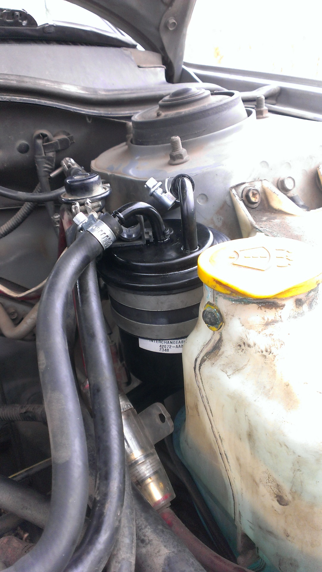

Фильтр от форика отдали со шлангами, иначе пришлось бы один докупать (от магистрали до фильтра, при установке фильтра, до него не достаёт)
В результате… никакой разницы нет ) Но в будущем фильтр менять будет проще и дешевле.
Всем удачи!

После сломанной трубки запаха бенза не появилось?)
Она была запаяна и потела — бензом не пахло. Сейчас на эпоксидке совсем сухо.
Хмм, странно… У меня такая же ерунда было, но фанило п***. Заменил на шланг топливный (хомутами затянул), но запах остался немного=(
Собака по всей видимости глубже зарыта :)
Может вообще из под капота тянет? Под коллектором топливные трубки шлангами соеденены, вроде тоже часто сопливят.
Да вроде нет… Пахнет именно от лючка, где бензонасос. Особенно когда придавишь на гашетку)
у меня с завода фильтр под капотом, очень удобно, за 1 мин. меняется и никаких проблем.
