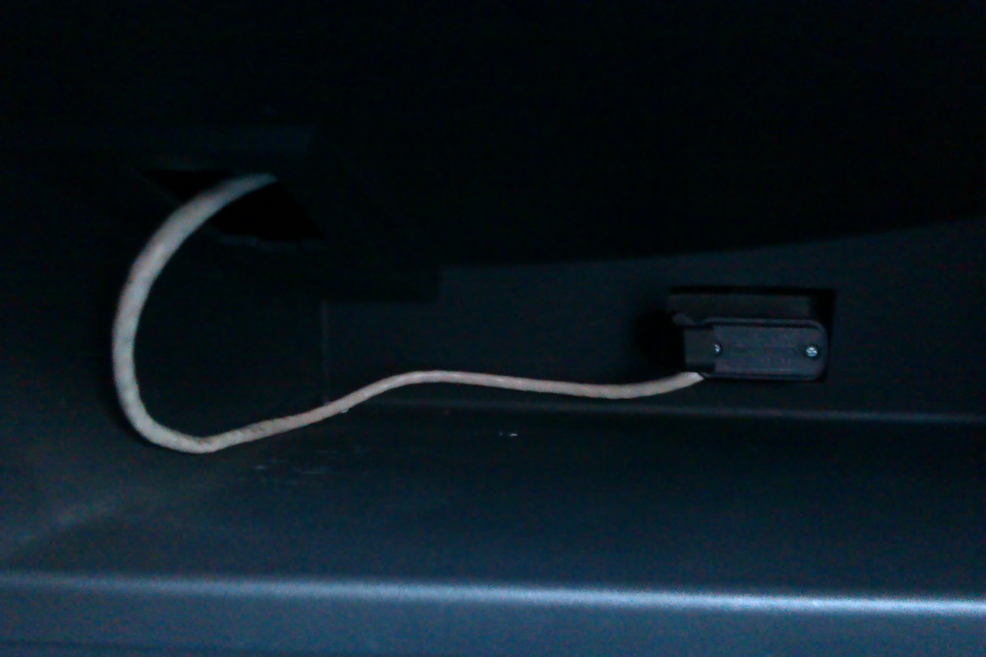

Всегда ставил на машины себе бк, реношечка не явилась исключением, мультитроникс был дороже-поэтому поставил престиж.
Подключил в разъем диагностики.
Протянул провод через отверстие бардачка, попутно сажая провод на двусторонний скотч(чтоб не болтался и не зудел).
Провод протянул возле печки, над педалями, возле предохранителей отогнув резинку запустил под стойку, провел под пластиком до верхнего левого края лобового стекла, куда приклеил бортовой.
Функций куча.использую-
1.Мгновенный расход.
2.Виртуальный бак(плюсую газ и бензин в нем).
3.Проверку и сброс ошибок.
4.Температуру двигателя.
5.Счетчик моточасов (поглядываю чтобы не сильно тянуть с заменой масла).
6.Показания расхода на 100км.
Для уточнения расхода желательно отредактировать данные используя штатный одометр и введя поправку пробега в бк.

привет помоги !почему после того как заглушу мотор бк не видит эбу ?приходится заново в настройках выбирать?
попаробуй полазить в настройках, там было что-то про питание, я поменял, теперь все сохраняется, я доволен с тех пор)
