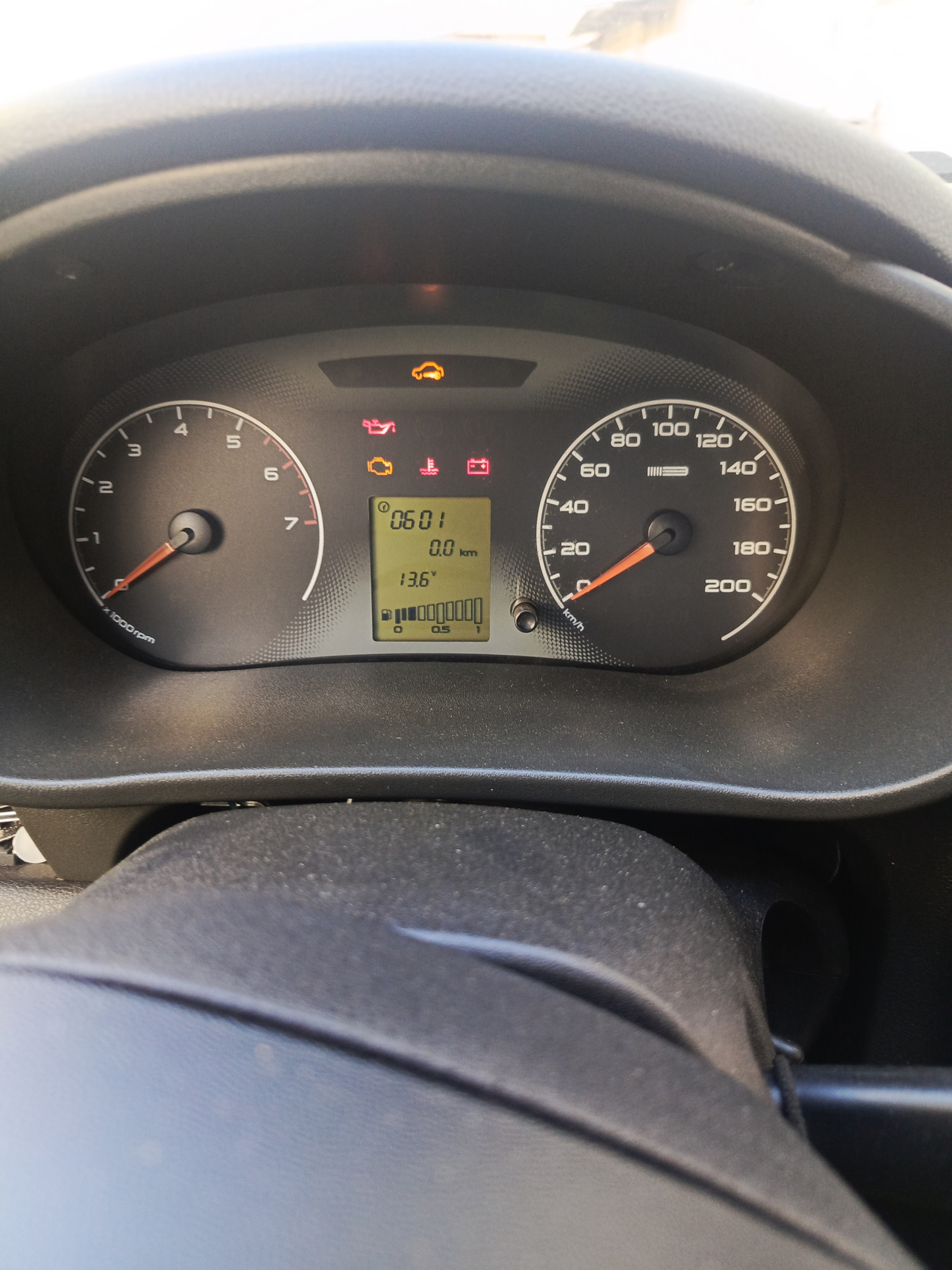

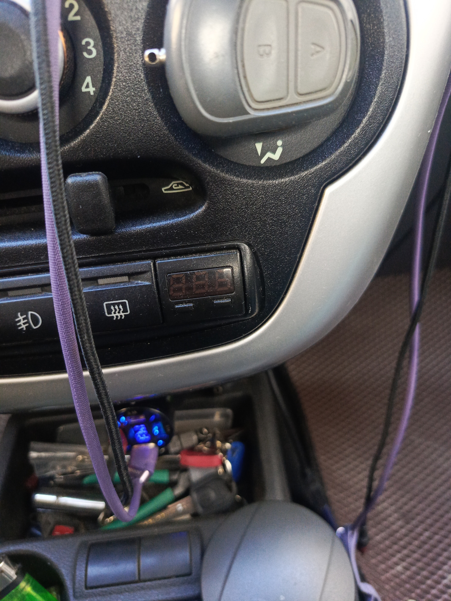

Вобщем угораздила меня помыть машину вместе с двигателем. Теперь случилась огромная проблема. Машина едет, но едет с натяжкой! Не работает спидометр + тахометр! Плюс ко всему горит — чек(ну он и раньше горел из за лямбда зонда) горит — сигнализатор перегрева охлаждающей жидкости! (сразу как включаю On начинает гореть) и не выключается и так же издает 2 звуковых сигнала! — сигнализатор зарядки аккумулятора! проверял тестером, заряд на аккум идет! гена в порядке! — сигнализатор аварийного низкого давления масла! но тут хз, машина стояла всю зиму в гараже, после того как заводил первый раз в зиму перестал гореть, но как помыл, теперь горит вечно(
Очень нужна помощь! Пожалуйста! Может кто поможет и даст сканер на ошибки! Спасибо всем кто откликнулся на помощь)

Фото при работающем двигателе

Залиты водой все разъёмы в моторном отсеке. Лечение довольно просто, нужно по очереди разъединять разъёмы и продувать сжатым воздухом.

Всё просто, тебе залили все датчики в подкапотной косе

Вот ты лоханулся, доверил мойку подкопотного автомойщикам. хочешь чистоты и работающий автомобиль мой сам. Я когда мою, закрываю генератор пакетом, снимаю клемму с АКБ минус, и все ок. А сейчас на диагностику.

Если мыл высоким давлением то эбу точно залил, через жгут.
Мою летом очень часто, ничего не заливает уже 2,5 года. Он же написал, что ЭБУ сухое.

Я бы сначала смотрел реле К11 и предохранитель ф1 ( хотя машина если ездит то ф1 по идее работает). Дальше эбу взять с рабочей машины ну и на ошибки конечно пооверить
Блин!точно, забыл дописать) Проверил все. все в норме- предохранители и реле)
Эх. Просто предохранитель ф1 ну прям по симптомам. И за вентилятор отвечает и за катушки.
Хз тогда рабочий эбу искать(
Блин, надо проверить! а то вентилятор не включал)
