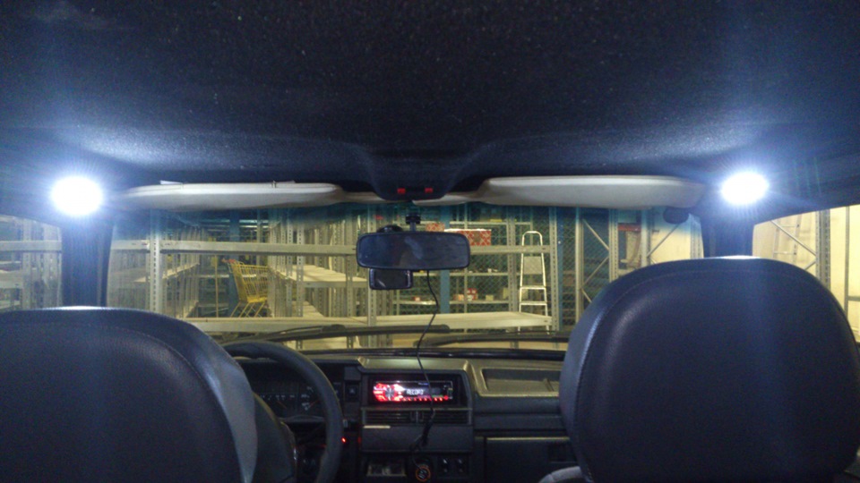

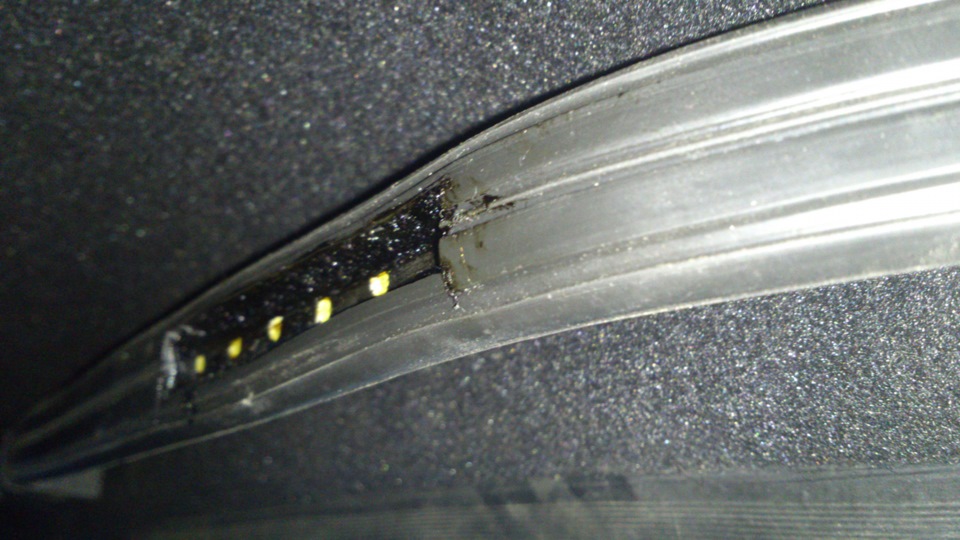

Итак! Кто читал мою запись в БЖ тот поймет) В общем установленные светодиоды над водителем и пассажиром светили так, что глаза резало от яркого света не давали никакого результата! Именно поэтому мною решено было сие чудо исправить! Для исправления мне понадобилось: 8 секций светодиодной ленты (по 3 шт на секцию) провода, кусачки, паяльник, немного рук (моих двух мне хватило) и терпения (т.к. паяльник ко мне на вы, а я с ним вобще не общаюсь))) В общем порезал ленту кусками по 6 шт, покрасил в черный, припаял провода — ПОГНАЛИ!) Снимаем ручки над дверьми, режем резину на них по форме ленты, вклеиваем туда ленту а провода под резинкой протягиваем, заливаем по кругу либо силиконом черным, либо термоклеем черного цвета (у меня термоклеем, но на фото ещё без него)
Плюсовой контакт взял напрямую от аккумулятора через предохранитель! Массу соответсвенно с концевиков дверей. Подсветку в ноги запитал параллельно подсветке в ручках. что касаемо кнопок — правая включает свет при закрытых дверях, левая разрывает плюсовой контакт (т.е. хоть заоткрывайся дверьми — не включится подсветка. В последствии, когда приведу в порядок, займусь подстветкой в багажнике! Фото с мыльницы! Строго не судите!)
P.S. Козырьки на сегодняшний день обтянуты в черный карпет!
P.S.S. В дверях Hertz dsk 165 вставленные в подиумы из кожзама (фото наверно не поленюсь сделать на днях)

Ну как же? обрати внимание на то, как криво вырезанна резинка вокруг ленты и как неровно заклеено по периметру) а плафоны не хочу, банально, на мой взгляд)

вот очередные фотки под углом) тут более заметно, что лента внутри ручек)
Ну нащет плафонов ты зря конечно погарячился)неужели не нашел альтернативы, кроме зведного неба?
сделай пожалуйста фото ручек днем
нет худа без добра!))) сделаю фото, добавлю в эту запись)
добавил, ужасно не хотел делать этого, ну может кто подскаэет, как переделать))
что то не понял, вроде не похоже по фото, что в ручке встроенные…
