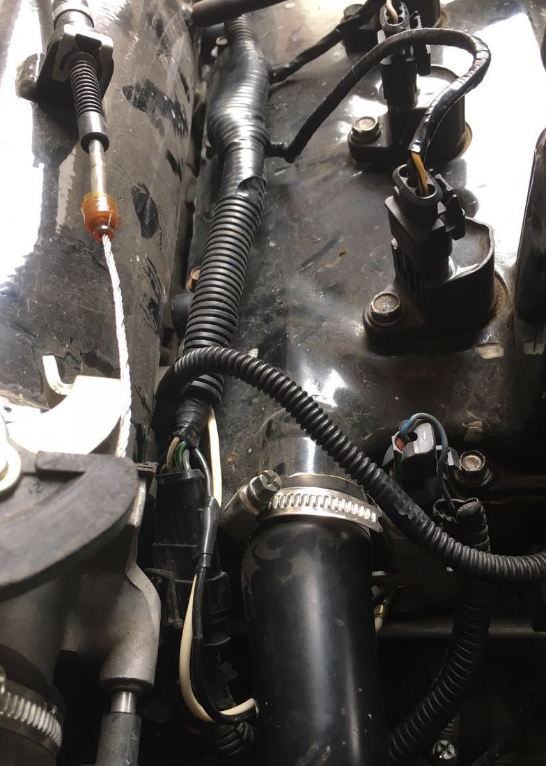

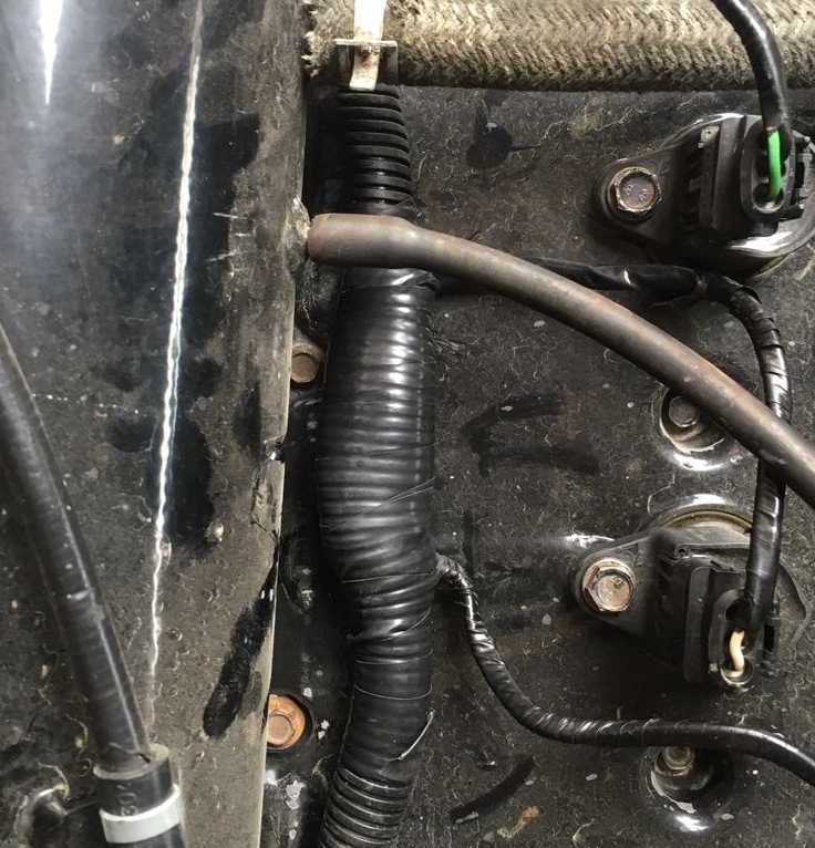

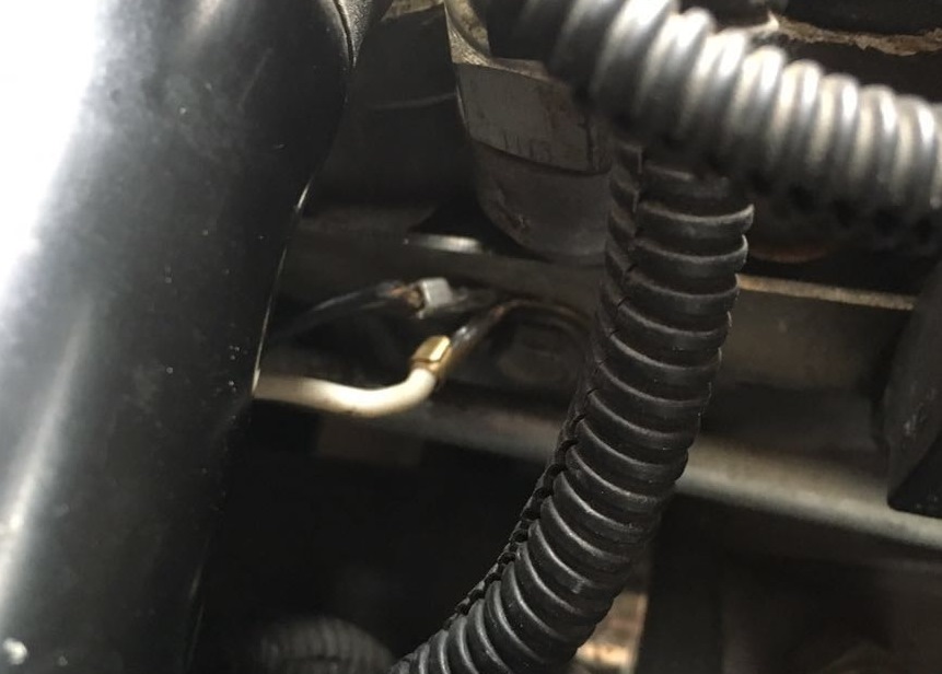

Зашел вчера к товарищу который хорошо разбирается в радиотехнике и показав ему статью McSystem про доработку шнура ИКЗ под названием Из искры возгорится пламя? Не всегда! решил ее замутить. Фотографии в этой записи только готового результата, все подробно расписано в вышеуказанной статье, от себя хочу сказать что лишней данная доработка думаю не будет (делов на 30 минут и затрат, кусочек провода с изо лентой и два кондера) а эффект от доработки еще не знаю какой будет, поездию посмотрю))))

Я так понял провода резались? В приоромоторе тоже есть готовый разъём для конденсатора
не резались, с кондеров плюс припаял к скрутке а минус видно на фото, под массу
