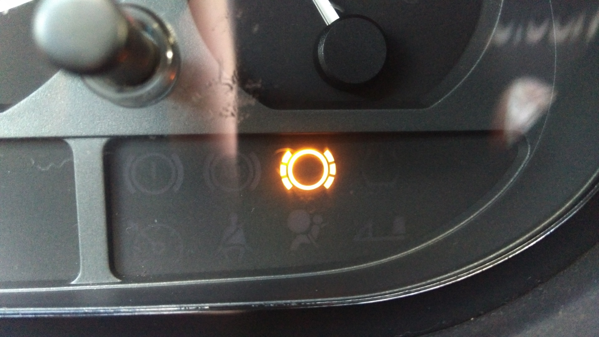

С рассветом солнца, вижу мини солнце на приборке.

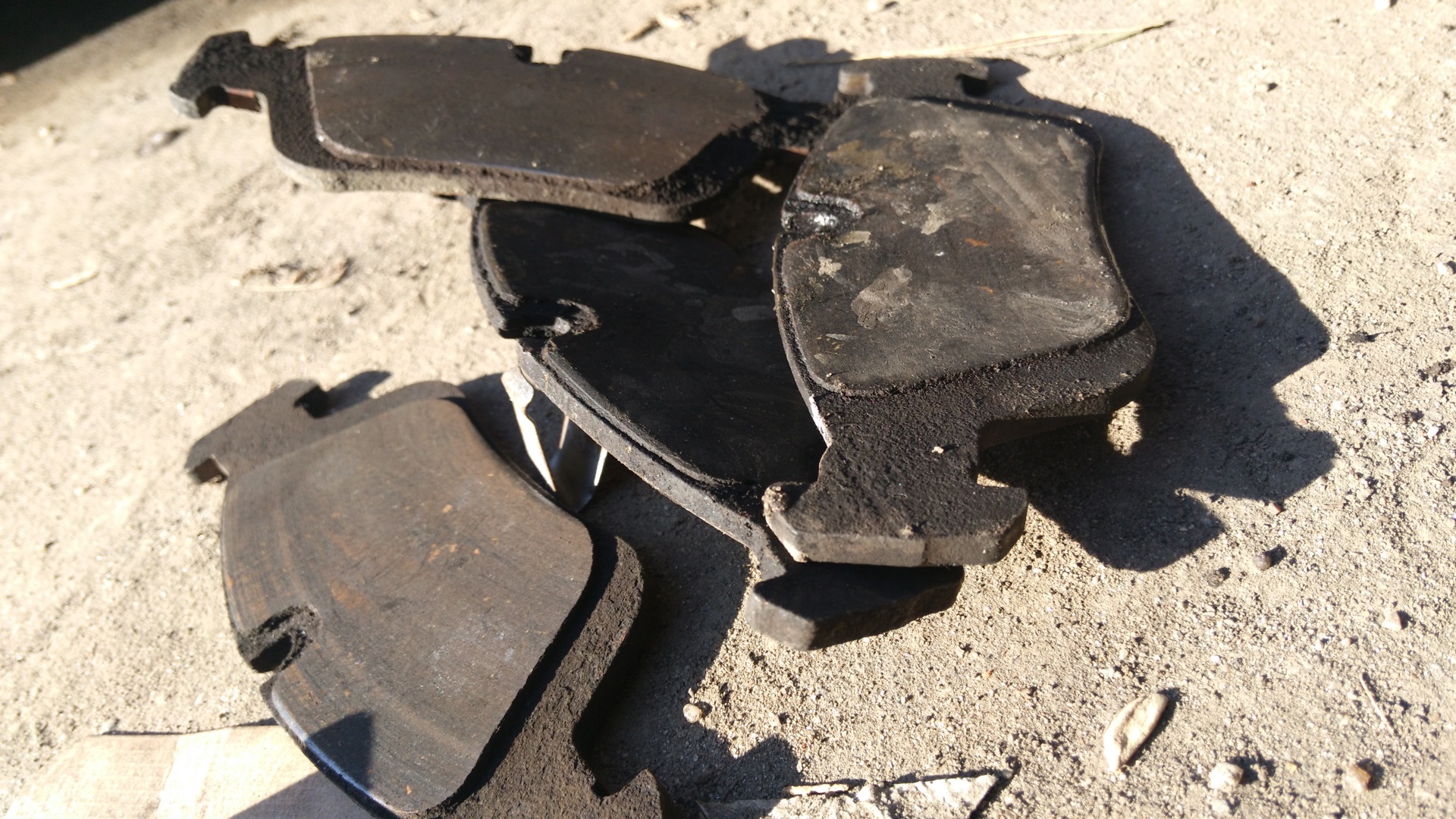

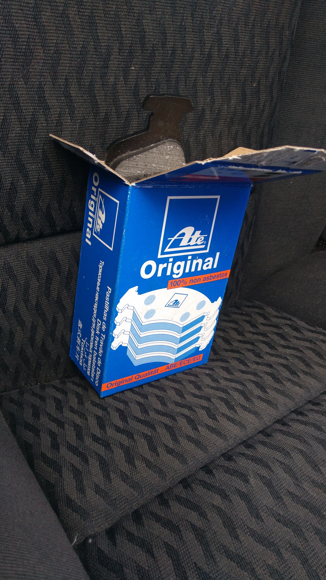

Тормозные колодки были куплены заранее, во дворе выходной, ручейки текут, иду менять
Не стал делать фото отчет, считаю ничего сложного нет.
Равномерный износ колодок, замечательно.

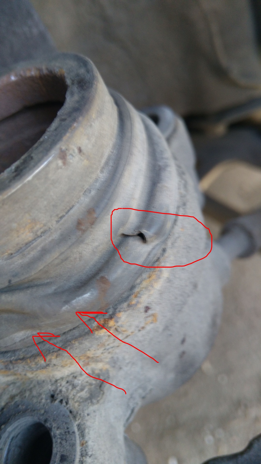

А вот и неприятность, порван сальника правого суппорта, и немного уже деформировался.
Итог, заказал новый датчик тормозов, заказ сальника суппорта и поршня
STARKE 171269 Датчик износа тормозных колодок передних 180 руб.
Ate 11.0441-5402.2 Ремкомплект суппорта тормозного переднего 320 руб.
NK 8615007 Поршень суппорта пер. 550 руб.
STARKE датчик износа решил попробовать Китай, до этого покупал Febi, датчик работает тупо на замыкание.

датчик STARKE поставил, внешне качество того же пластика не уступает ATE которые в 3 раза дороже, ошибку на приборке скинул)
Недавно менял тоже перед и с правым суппортом такая же проблема была. Но я закажу frenkit. Сзади вполне нормально все встало
правая сторона во всех узлах больше изнашивается, тоже рассматривал frenkit
