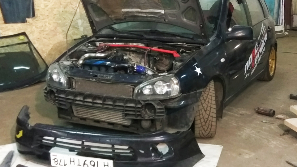

Дано:
Калина без облегчений по салону (были запрещены)
Капот и крылья пластик + довесок в виде спойлера, усилителя кузова и других железок, не имеющих прямого отношения к драгу
КПП 104 ряд, пара 3.9
Резина Toyo 888 195/50/15 давление 1.5
Развал кольцевой — по -2 градуса на сторону, кастер тоже "до упора в бампер"
Макс. буст 0.9 бара
Итог — ЕТ 14.120
Комментарии 3
Более чем отличный результат.
0.9 это максимально настроенный давляк?
Какая скорость на финише есть данные?
Настроено 1.2, больше 0.9 не дую чтобы сберечь кпп. О скорости данных нет.
