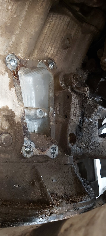

Здравствуйте. У меня двигатель 3mz-fe 4wd американец переделанный на 2wd, вот не могу найти кранштейн привода. Дырки от болта не совпадают на блоке. Вообще существуют такие кранштейны?
Приветствую. Интересный вопрос. Не готов сказать, не сталкивался.
