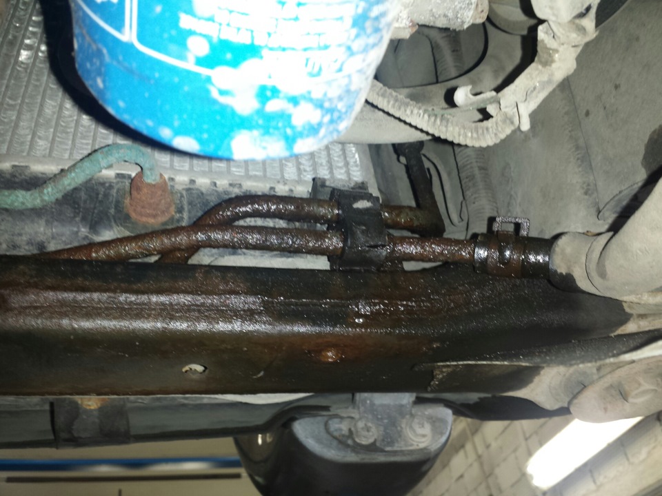

У меня один в один такая же проблема. Такой вариант пока ни жарко сойдет, а ближе к лету надо будет медную трубку изготовить и поставить. Благодаря этой трубке жидкость охлаждается. (Если завод сразу бы ставил медную трубку, то таких проблем не было бы)
Комментарии 7
Нормально всё будет. Только жижу правильную залей в ГУР.
Psf3 залил
Зря. 71141 нужно лить, тогда проблем не будет, ни в жару ни в морозы
Это точно))
)))ясно.ну дай бог.чтоб не навредить г/у!
Случайно двигатель на нее положил, раздавил. Кусок отпилил, поставил шланг на хомутах. 2 недели, пока вопросов нет.
