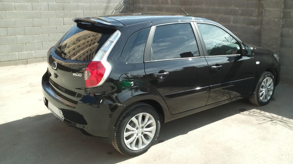

Привет. Владея двумя машинами все время сравниваю их. И понимаю что Солярис катается себе спокойно хоть и побрякивает рейкой. Мидоха же требует к себе внимания. Постоянного падла))).
Где то ранее я писал что в машине реально холодно. Ездит она только по трассе. После заматывания морды мидо стало чуток веселее в салоне, но все равно холодно. Термостат работает исправно. Малый круг, большой, все путем. Теперь родилась новая идея. А может дело в заслонке тепло-холодно? Допустим она не закрывается полностью и печка подсасывает холодный воздух?! Если это так то это объясняет все мои мучения с холодом.
Как в известной игре- Внимание вопрос! А как я могу это проверить? Как добраться до этой заслонки? В некоторых источниках пишут что доступ за панелью около правой ноги водителя. Так ли это? И может кто подскажет порядок разборки или ткнете меня где почитать об этом?
П.С. ОД находятся в 150 км от дома, сервисов дельных тоже особо нет подлизости. Поэтому ремонтируем сами.
