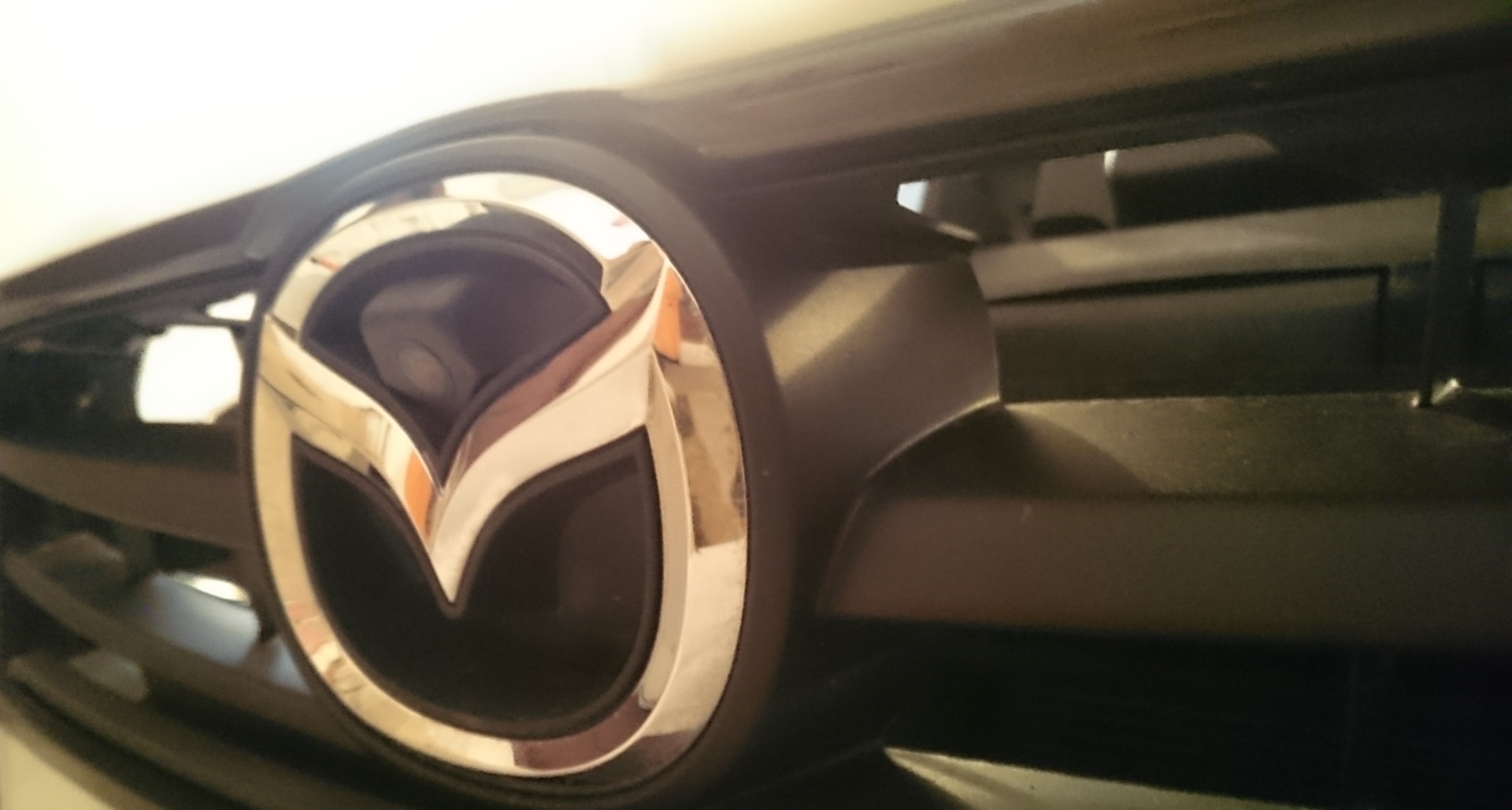

Главная задача была в том чтобы установить камеру в эмблему мазда и протянуть проводку в салон.

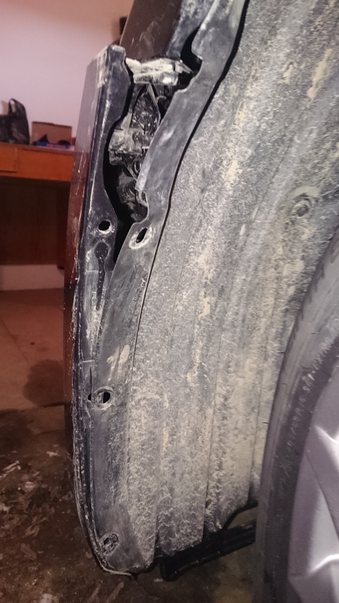

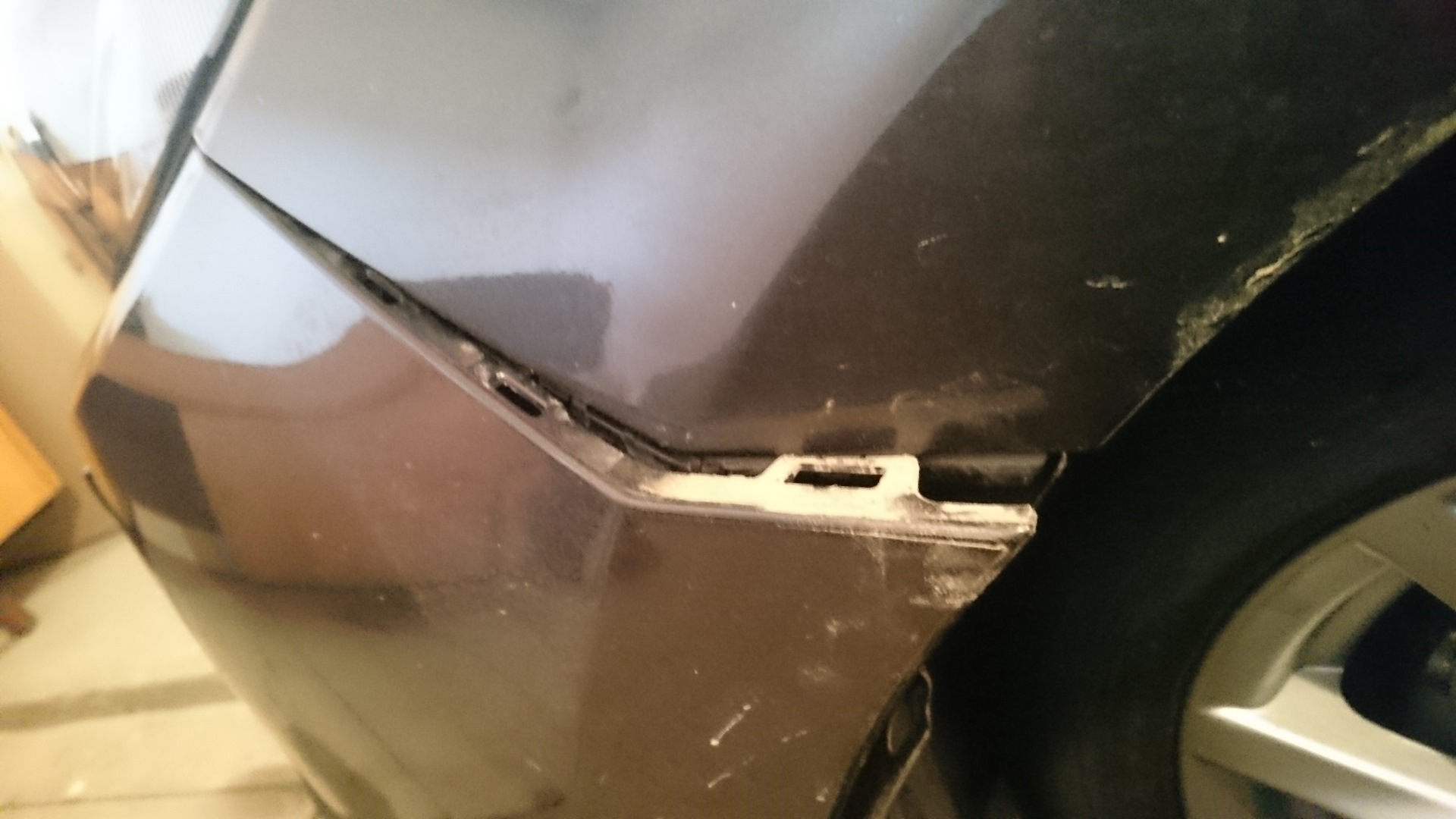

В тоже время, пока бампер скинул (фото процесса по минимуму), нужно:

Не знаю как будет снимать камера — в каком диапазоне от бампера "ЗАГАДКА"

По поводу камеры видны края эмблемы т.е можно смело подъезжать к обьекту пока он в зоне видимости камеры, но лучше всего потестить на чем нить))) вот как у меня www.drive2.ru/l/6998069/ Сетку брал изначально чёрную и пластиковую, т.к метал может со временем ржаветь и деформироваться от ударов, а пластик более упругий.

По своей камере все по 10 раз примерял как камера будет вставляться в значок … изначально как то глубоко садилась пришлось на посадочное место 2 сторонний скотч поклеить (что было под руками) на пару мм вышла из значка! Вот не на чем проверить угол обзора каким будет захват передней картины перед бампером! Бампер поставлю, а после что ни так придется по новой снимать не хотелось бы*(
Питание камеры идет штекера черного цвета (красный и черный провод), а красный идущий от тюльпана не нужен вообще? Питание хочу брать через АКБ и кнопку ставить (место ищу подходящее)

Хах дружище спасибо старался, можно на ТЫ, я еще не такой старый))) Да по сути этот красный нужен как я понял для питания зеркала или экрана, т.е. со штатным экраном он ни к чему)
😁 хорошо! Ну я к монитору на зеркале буду подключать, Так что этот провод ликвидирую 😜
Ну раз так, то ты можешь им воспользоваться))) в кратце ты питаешь камеру от АКБ и там же берешь питание на этот красный провод к зеркалу, либо наоборот ты питаешь зеркало от плафона освещения и по этому красному проводу даешь питание на камеру))) в моем случае так сделать было нельзя потому как 2 камеры с разных источников, т.е мое зеркало запитано от плафона освещения, перед.камера от АКБ и зад.камера от заднего хода)
зеркало буду запитывать от прикуривателя, и если туда же подключить красный провод то камера постоянно будет работать с зеркалом (а — на него не нужно?)
А я планирую камеру пустить от 2 х проводов красного и черного которые идут в начале камеры, провести через АКБ и кнопкой прерывать питание (так грамотно будет думаю) Красный не будет задействован)
Ну это да логично, но можно и кнопку воткнуть))) кароч сам смотри, хозяин-барин)))
Да без нее не желательно, чтобы камера работала постоянно) +12 в. на нее подается?
Ну да конечно
👍 на днях заберу зеркало и буду тестировать камеру на угол обзора 😃
