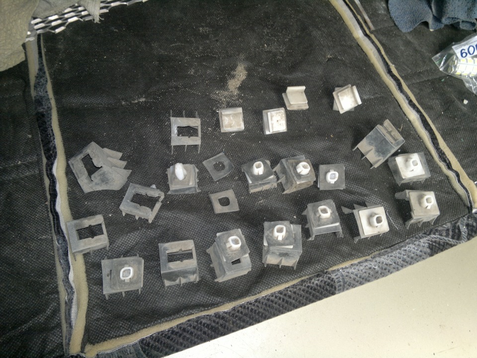

Думаю в жизни каждого обладателя хэтча восьмого поколения, как 5D так и тайпов наступает момент, когда он слышит неприятный звук и при осмотре наблюдает сломанные крепления накладок крыльев или порогов.
В общем летом, сразу после покраски и установки обвеса, мне повредили правую накладку переднего крыла. сломаны были первые 2 клипсы. Начались мучительные попытки припаять, приклеить, опробовал куцу разных клеев и герметиков.
В итоге решил попробовать напечатанные клипсы.
Думаю, что мастеру можно в качестве эксперимента мат модель повернуть на 90 градусов, чтобы слои печати на готовой клипсе были не горизонтальными, а вертикальными. возможно это придаст крепкости изделию.
Ну и при помощи паяльника, соды и космофена клипсы были приклеены к накладке, на места старых, оторванных.
ну и дело не хитрое, раздались несколько щелчков и накладка встала на свое место.
Потом губа была установлена и закреплена на своем месте. надеюсь клипсы продержатся долго.

Из 3д принтера клипсы материалом ABS, а накладки вроде как полипропиленовые. Их спаять паяльником между собой чтобы хорошо держались мне кажется невозможно. Клей это всё гавно если честно. Твой метод он держать накладку конечно будет, но я думаю что это на разок — при следующем разборе всё отвалится (((
Я свои накладки ремонтировал нарезав из куска <pp> пластика "электроды" по 3мм шириной и длиной по вкусу и уже припаивал паяльником отломанные клипсы к накладке используя эти "электроды" как дополнительный пластик, там даже спецом его побольше вокруг напаял чтобы держалось нормально.
Думаю так шансов, что не отлетит всё это дело при разборе, намного больше!
Ещё могу дать совет: вози всегда с собой PoxyPol прозрачный упаковку.
Если что всегда на него можно по быстрому накладку подлатать чтобы не отрывалась !
Миш, я чего только не пробовал, даже штифты из скрепок нарезал. На накладке переднего бампера написано ABS, по тому как ведут себя при нагреве накладки- одинаково. Поэтому я так и поступил. А так, мне главное чтобы держались) но если оторвется, буду еще искать выходы. а про электроды- я же написал, что использовал литьевой пластик для связи.а вот PoxyPolлежит, у меня на стоковом обвесе ( при покупке я был в шоке, когда его снял) практически все клипсы передних накладок и порогов были на нем))))
если тебе надо склеит ABS с ABS, то всё вообще намного проще: берешь абсовый электрод или кусочек такого пластика, измельчаешь его на мелкие фракции примерно с половина спичечной головки, далее берешь ацетон очишеный и в шприц набиваешь этого пластика например 1 куб и столько же ацетона туда заливаешь. Ждешь минут 30-40 и у тебя в шприце жидкий ABS — им заливаешь поверхности, которые нужно тебе склеить вместе, только перед этим поверхность надо сделть шершавой и обезжирить!

А вот на счет клея ты не прав, попробуй суперклей с содой думаю изменишь свое мнение, клипсы при столкновении если и ломаются, то так же как и оригинальные, клей хрен оторвешь, я у себя пределывал на распечатаные минут 20 отрывал два крепления старых из ПВХ. Паять конечно нериально так как платсики разные.
Я не про столкновения имел ввиду, а просто банальное снятие детали. Пластик я никогда даже и не думал чем-то склеивать т.к. считаю что его проще и надежнее будет запаять
ну а так зачем его паять, если можно просто приклеить? )
потому что пластик паяют, а не клеят, бро )
главное паять одинаковый тип пластика, тогда всё гуд. А клей это немного не то всё таки, потому как к примеру склееная поверхность уже не будет обладать такой гибкостью и пластичностью, в сравнении с запаянной.
Ты неправ увы, пластик клеят любой и полиолефиновые пластики — РР, РР/ЕРDМ, ТРО, и наш хр…нов жесткий ABS-пластик, но сие весьма дорого и поверь дешевле самопалом паять и армировать. Цена материалов для склеивания будет дороже 2х бу . накладок с целыми клипсами. Не будешь ведь тратить 6 штук на приклейку 10 -20 клипс. Пользовался.

Парень пост о продаже делал, цена 250 руб за штуку, паял я, специально чтобы кипели все три материала, для лучшего проникновения друг в друга.
