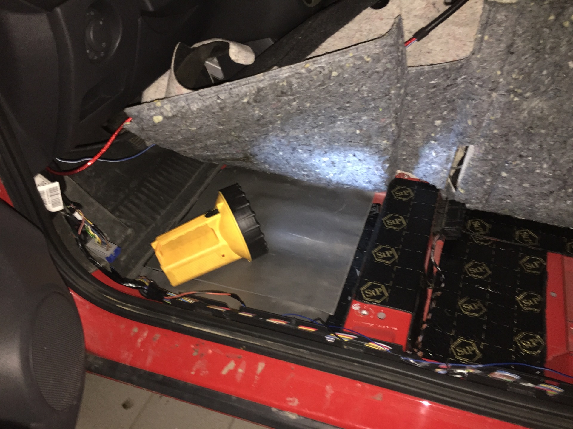

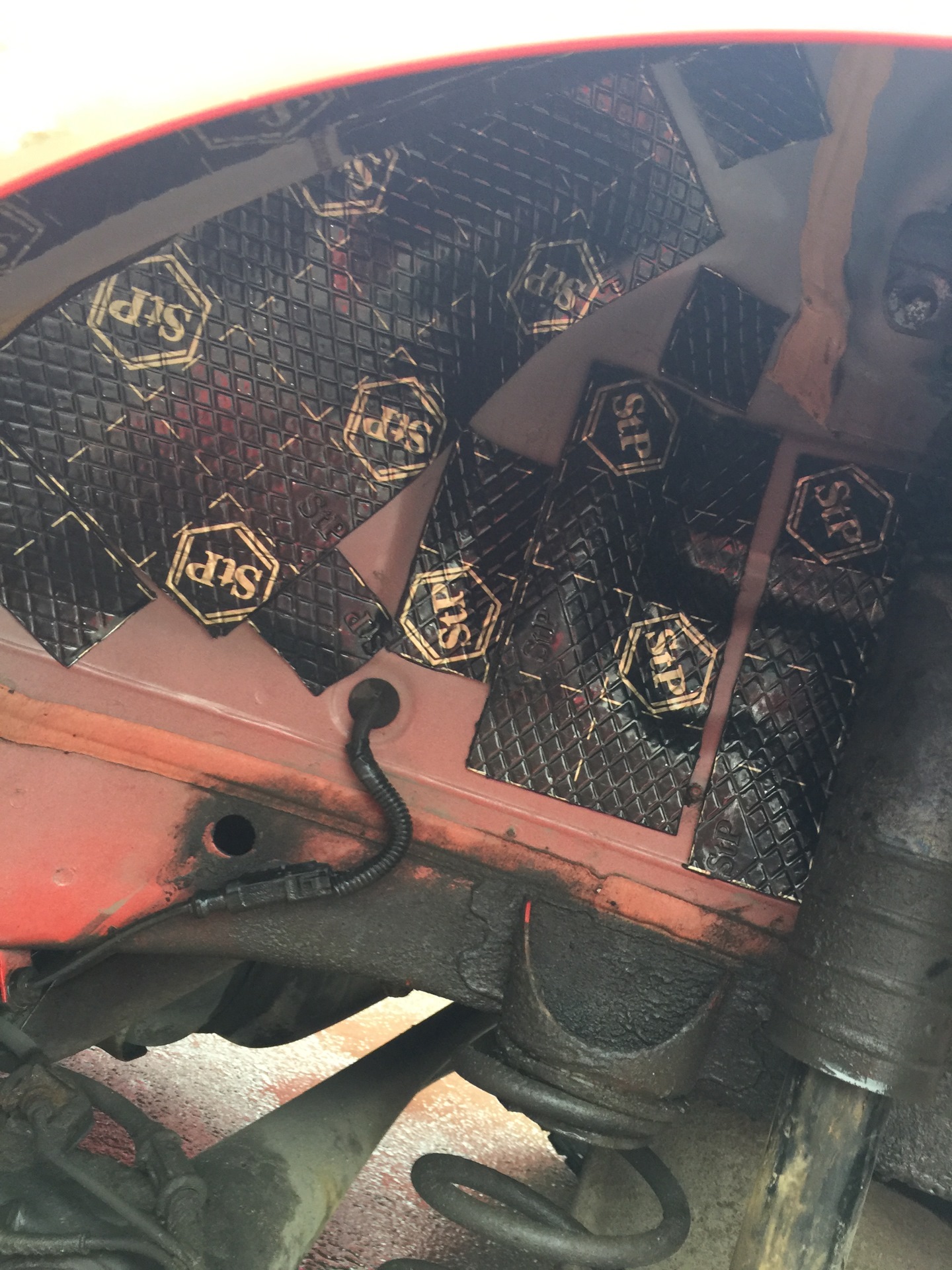

Итак был обработан пол под водителем и пассажирами, от заднего дивана до зоны под торпедо — туда не залез. Материалы stp bomb premium, сплен 4 мм. А также были обработаны передние и задние арки.
Далее виброизоляция арок (stp bomb ptemium, stp silver, битумная мастика в баллончике, болтики м5)
Результаты:
Результат х@ровый. Не знаю толи я придирчив толи че. Шум от колес снизился незначительно — 1-2дБ. Но стоит отметить гарантированный результат при работе подвески на кочках — ее не слышно вообще! (Такую же пользу я отметил при обработке арок на шкоде, там был несколько иной способ и результат по хуже)

После обработки пола и арок
80км/ч — 76-77дБ
60км/ч — 73-75
40км/ч — 68-69
Финансы:
Мойка авто (снаружи, арки, локеры) — 600₽
Три баллончика мастики по 150рр-450₽
