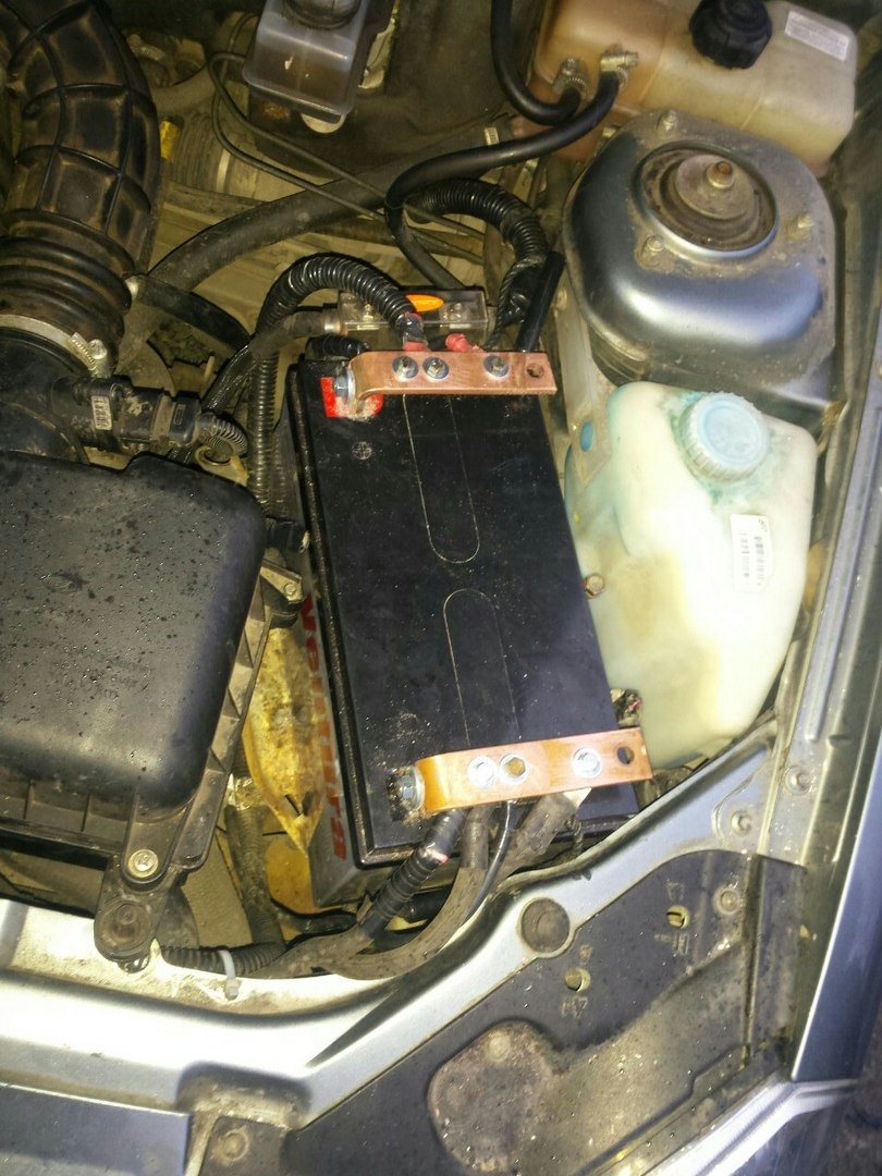

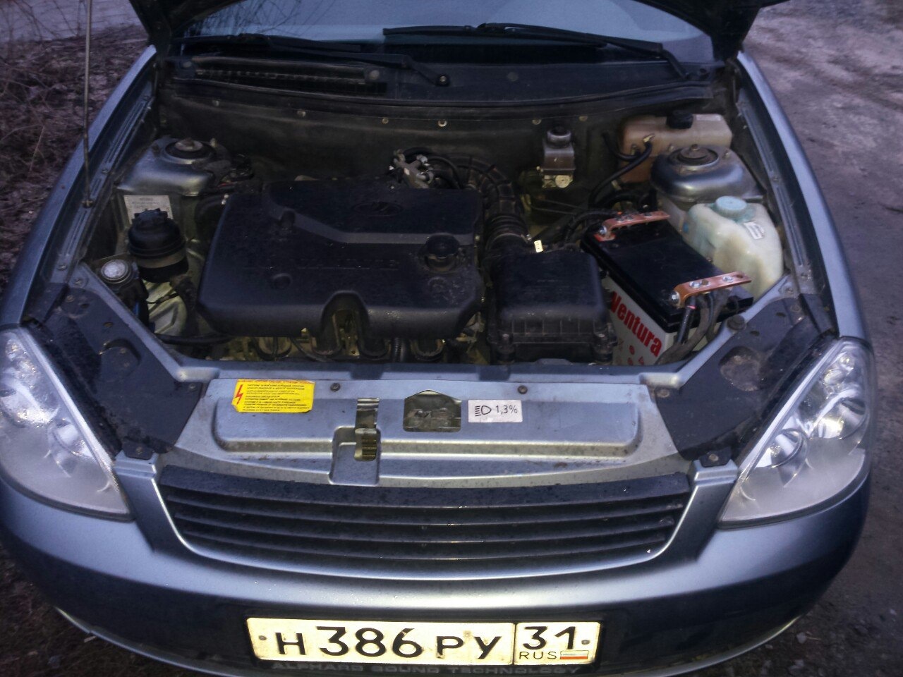

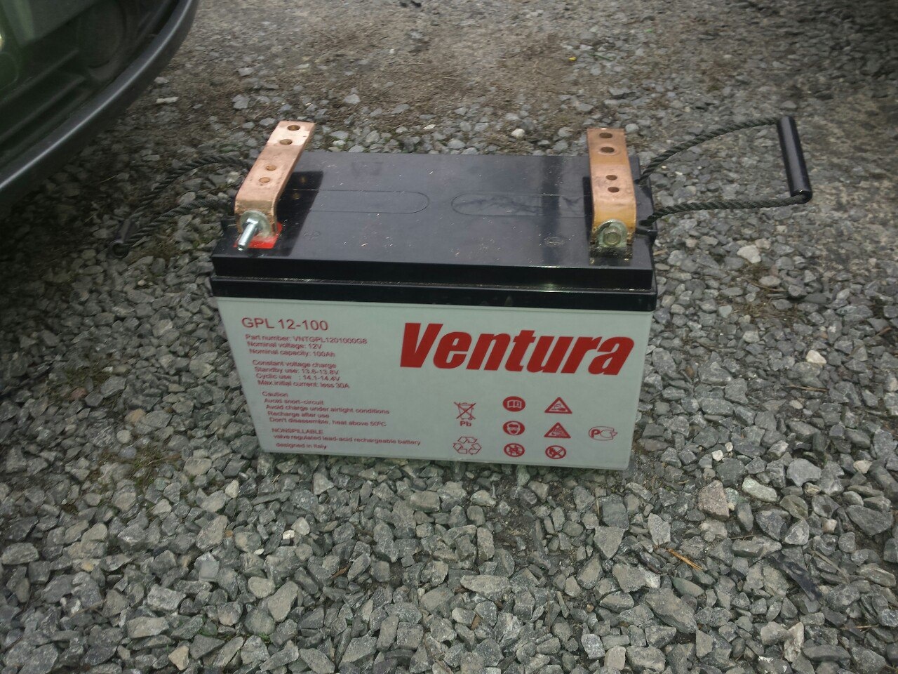

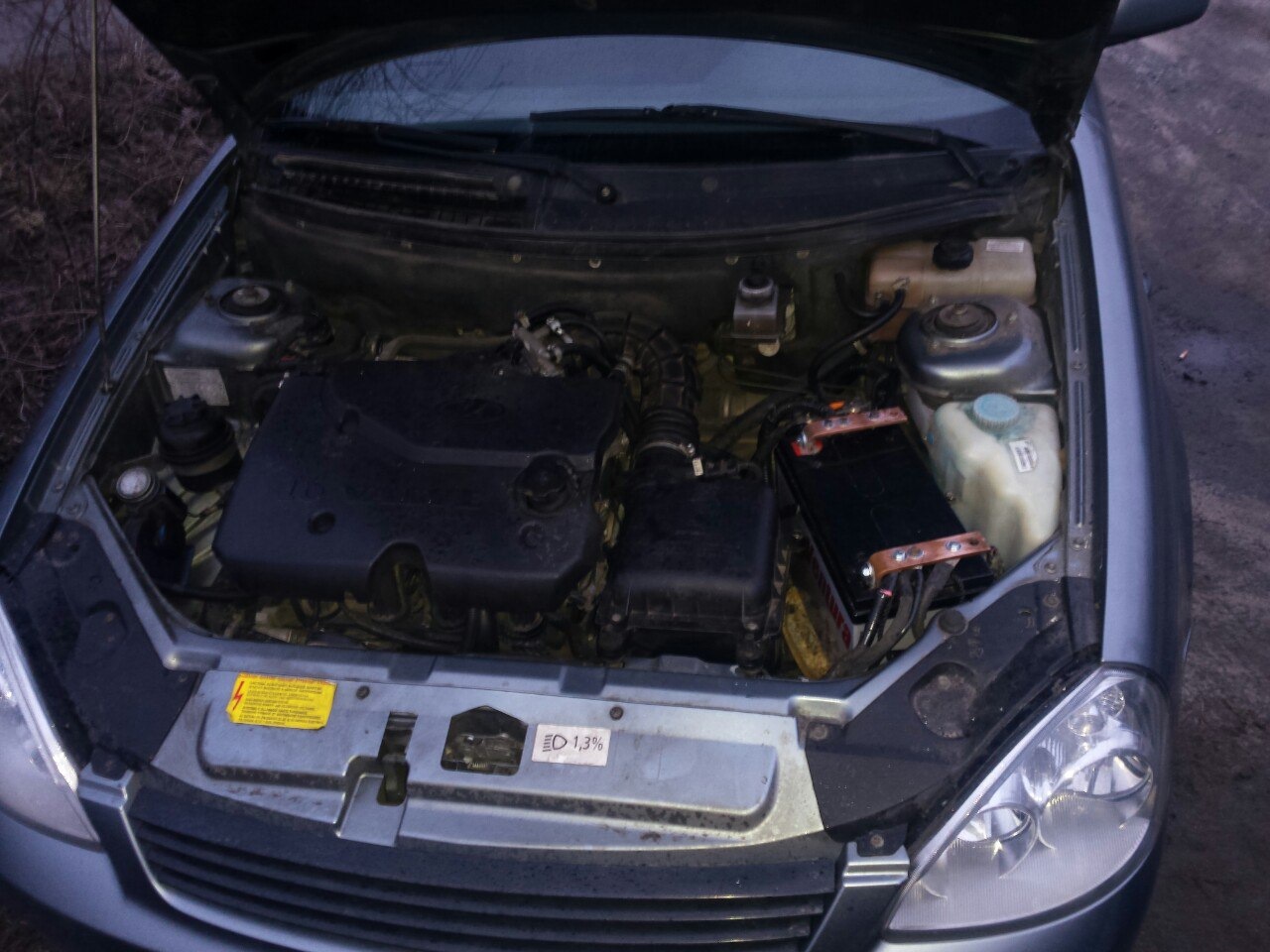

Ну вот сегодня я окончательно установил АГМ) С утра у ребят местных взял медные шины и поехал в магаз за наконечниками. Далее к знакомому, у него есть пресс 12 тонник)) С ним обжал клеммы и помчал в гараж подгонять шины) Далее болтики, гаечки…и акум на месте! В сумме получилось 340а\ч. Следующий этап по питанию ГЕНЕРАТОР) Но пока с финансами туго…

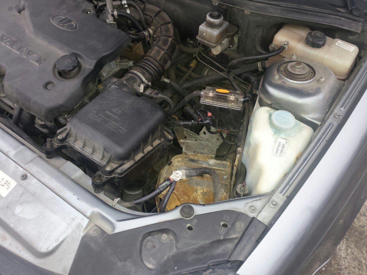

Куда блок предохранителей перенёс?!
muzz31rus
ды у кориша забрал.
Все увидел, ты просто выгнул его? Или пластину добавлял?!
выгнул и все)
Понял спасибо, будем экспериментировать;)
Мощно ! Только уделить внимание электробезопасности нужно, открытые токоведущие шины — небезопасно.
термоусадки небыло. на днях куплю, укатаю в терму))
Чётко вошла, без проблем?
крепление пришлось немного переделать. от стартера провод по другому провести. вообщем по мелочи)
