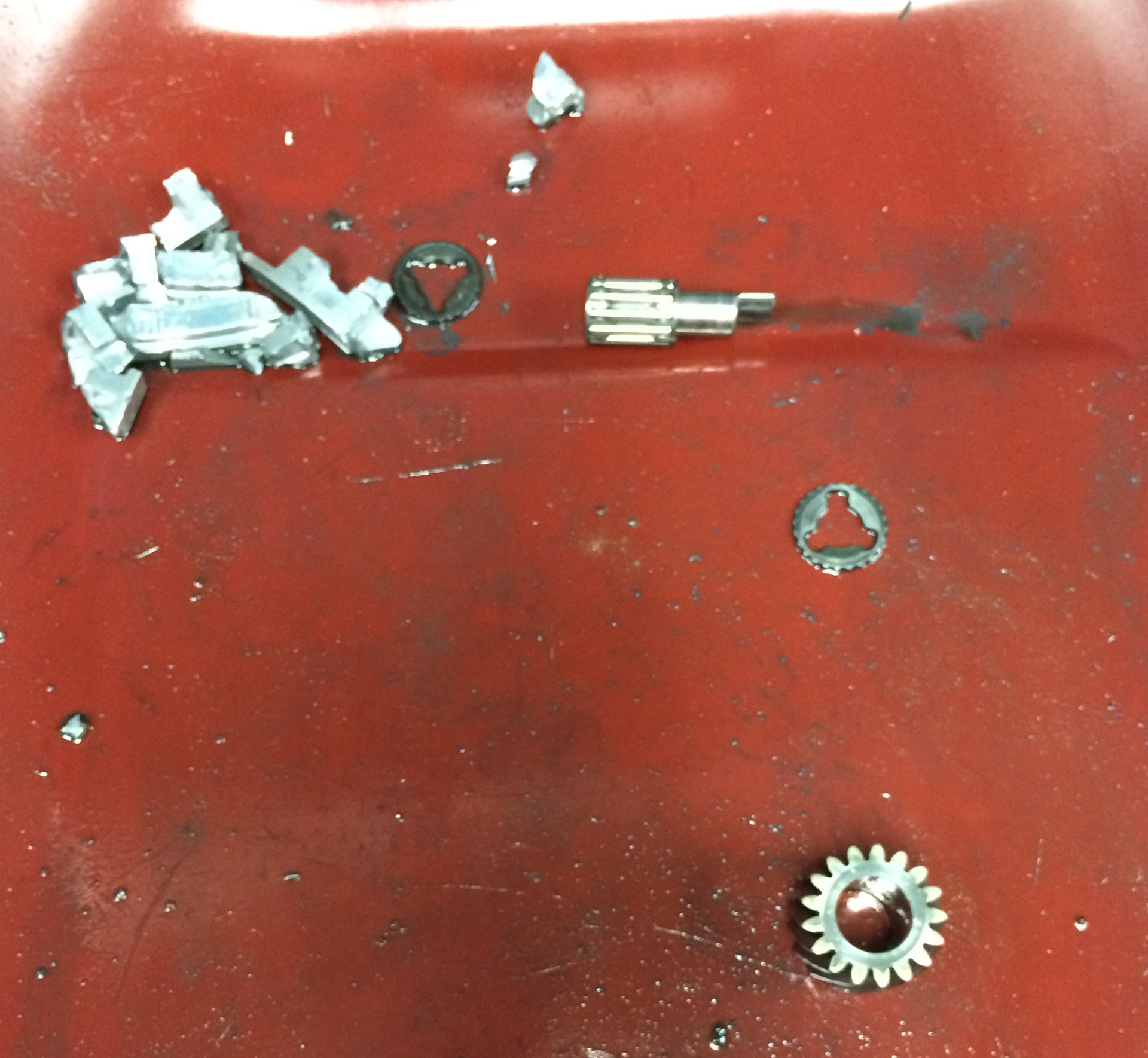

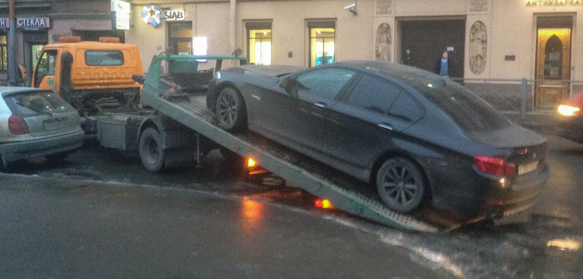

Вечером того же дня, поворачивая на Большую Пушкарскую, я получил очень сильный и громкий удар, остановился, выбежал на дорогу, было ощущение, что я пробил днище каким-нибудь ломом или ран флат разорвало на части. Ничего не обнаружив я сел в BMW и увидел надпись "КПП не исправна", готовьте бабки. Я лишился задней передачи вообще, давишь на педаль, обороты растут, а движения ноль. Вперед едем, но очень медленно и ясно, что лучше этого не делать. Селектор не заблокирован, все положения доступны, двигатель работает ровно. Тут же был вызван эвакуатор и мы поехали в сервис.
Приехав, стали сканировать ошибки, осталась одна ошибка – «Проблема приключения передачи 4->хх». Интересный момент, когда начали разбираться, что в итоге случилось, хотели своим ходом загнать BMW в бокс, но на D она не захотела ехать, зато как только врубили N, она сдвинулась с места на метр, наверное, коробка совсем сошла с ума. Загнали на подъёмник, скинули поддон коробки и начало стекать масло (цвет вы видели в предыдущем посту), естественно, в поддоне была металлическая стружка и немало.

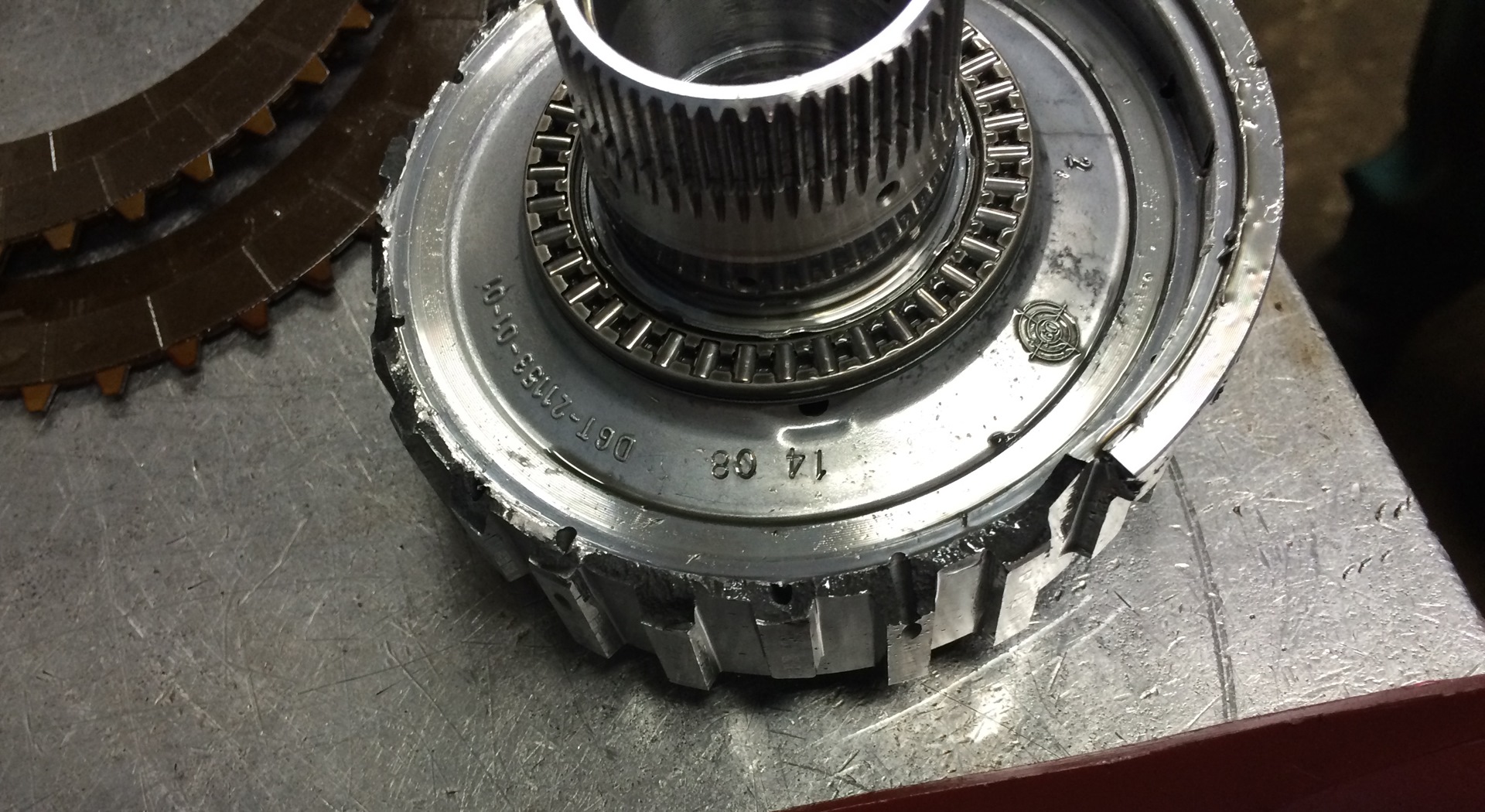

Я поехал домой изучать коробки ZF и их слабые места . Ребята отдали коробку на дефектовку мастеру и он вынес вердикт – раздолбало планетарную передачу. Поясняю, в коробки разболталась ось (какая именно я не понял) и она пробила планетарную передачу ( так мне объяснили), То есть, проблема была не в неоригинальном масле, а в механической части, рано или поздно это должно было случиться, так получилось, что практически на следующей день после замены, это просто стечение обстоятельств, но факт остается фактом. Не поменяв масло, я получил тот же эффект.

В результате было поменяно очень много:
—Все пакеты фрикционов на новые, справедливости ради, мастер сказал, что они были в пределах нормы ( 115 тыс. отходили), немного подгоревшие, но ничего критичного, несмотря на значения коррекции.
—Естественно, сама планетарная передача ( для справки, их там четыре. Раздробило только одну, остальные остались старые).
—Все резиночки, прокладки и сальники.
—Поддон с фильтром тоже новый, оригинальный ( других и не бывает) .
—Залито новое оригинальное масло.
