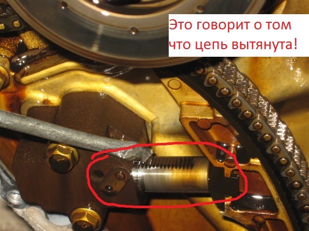

Привет как ты это проверил? Давил на нее? Или она провиснуть должна? Взарание извеняюсь за тупизну вопроса.
Снимать много не недо там, Я снял верхний шланг радиатора, воздушку(часть которая к экрану прикручена) и открутил дифузор! он просто вверх выходит, держится только сверху, снизу просто вставлен! и все впринципе, можно откручивать лючок!

Вот смотри, там есть лючок, на четырех болтах, откручиваешь, и смотришь, если шток торчит сильно, как на этом фото, это растянута!

А на этом фото натяжитель не выдвинут, следовательно цепь не растянута, как и у меня, единственное но, то что натяжители немного по разному выглядят!
Спасибо, давно хотел у себя проверить, а то 5 лет уже катаюсь))) хотя 2 года назад проверяли все норм было

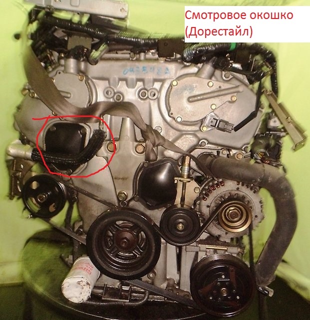

Вот окошко через которое смотреть!
StylingHouse
