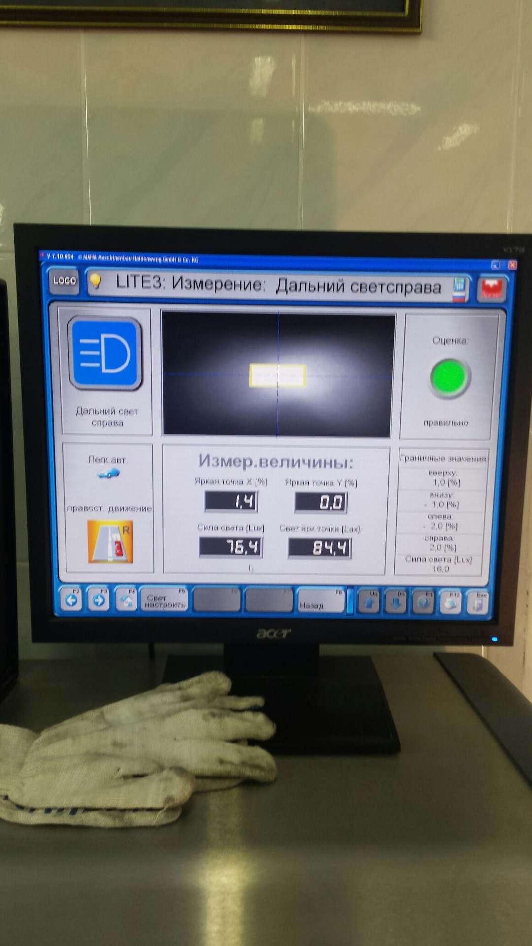

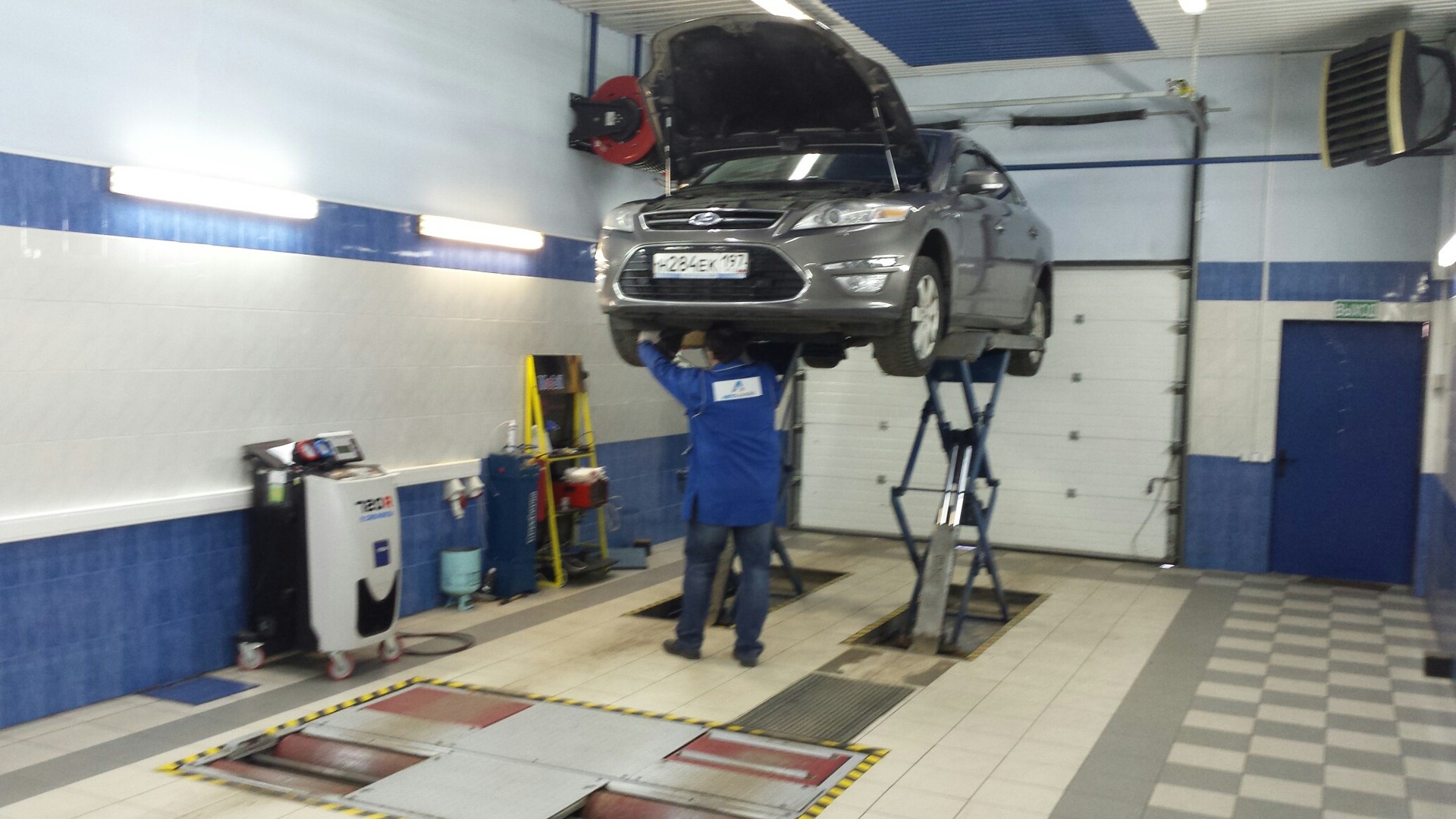

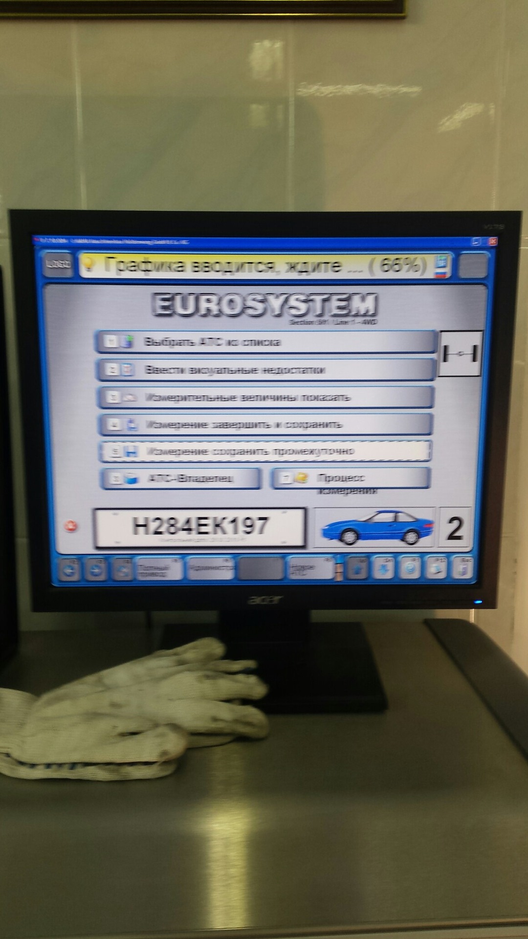

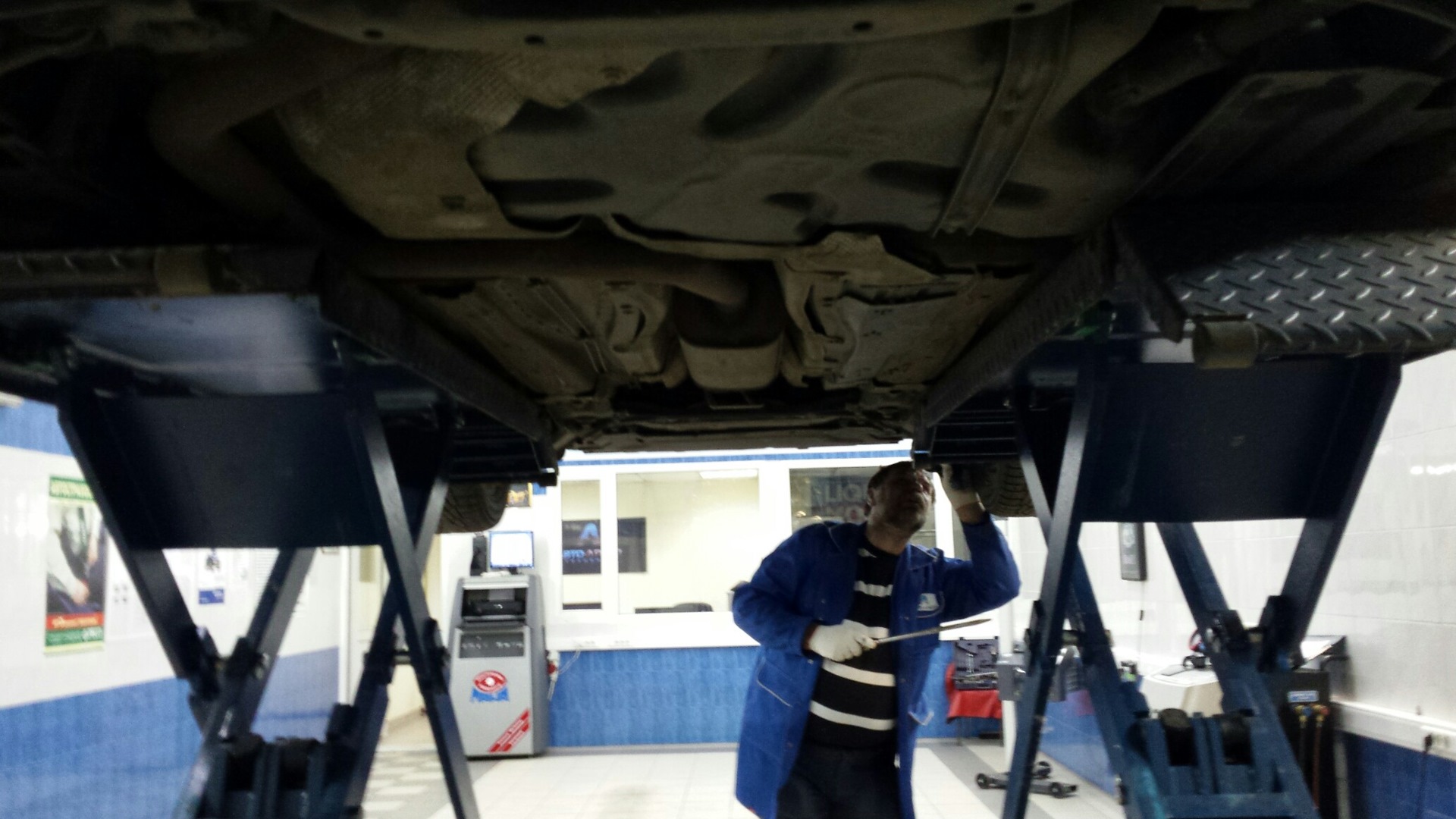

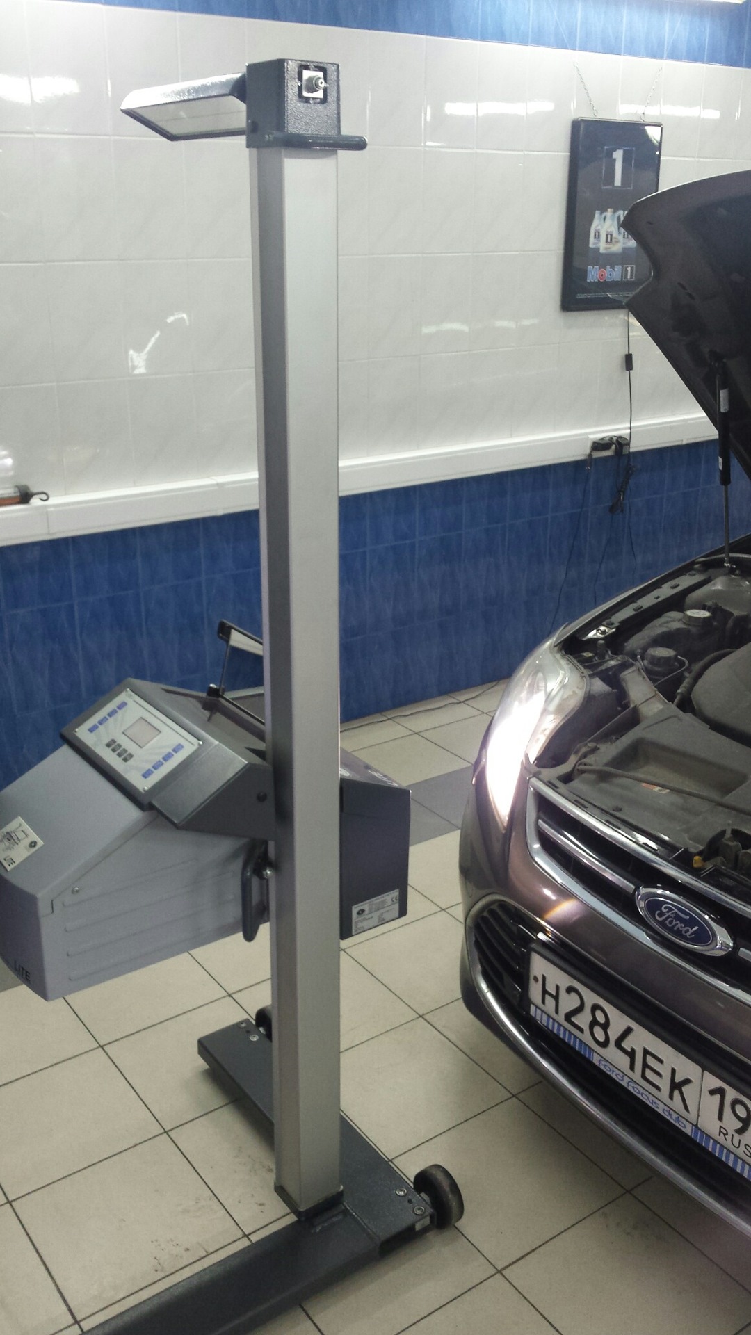

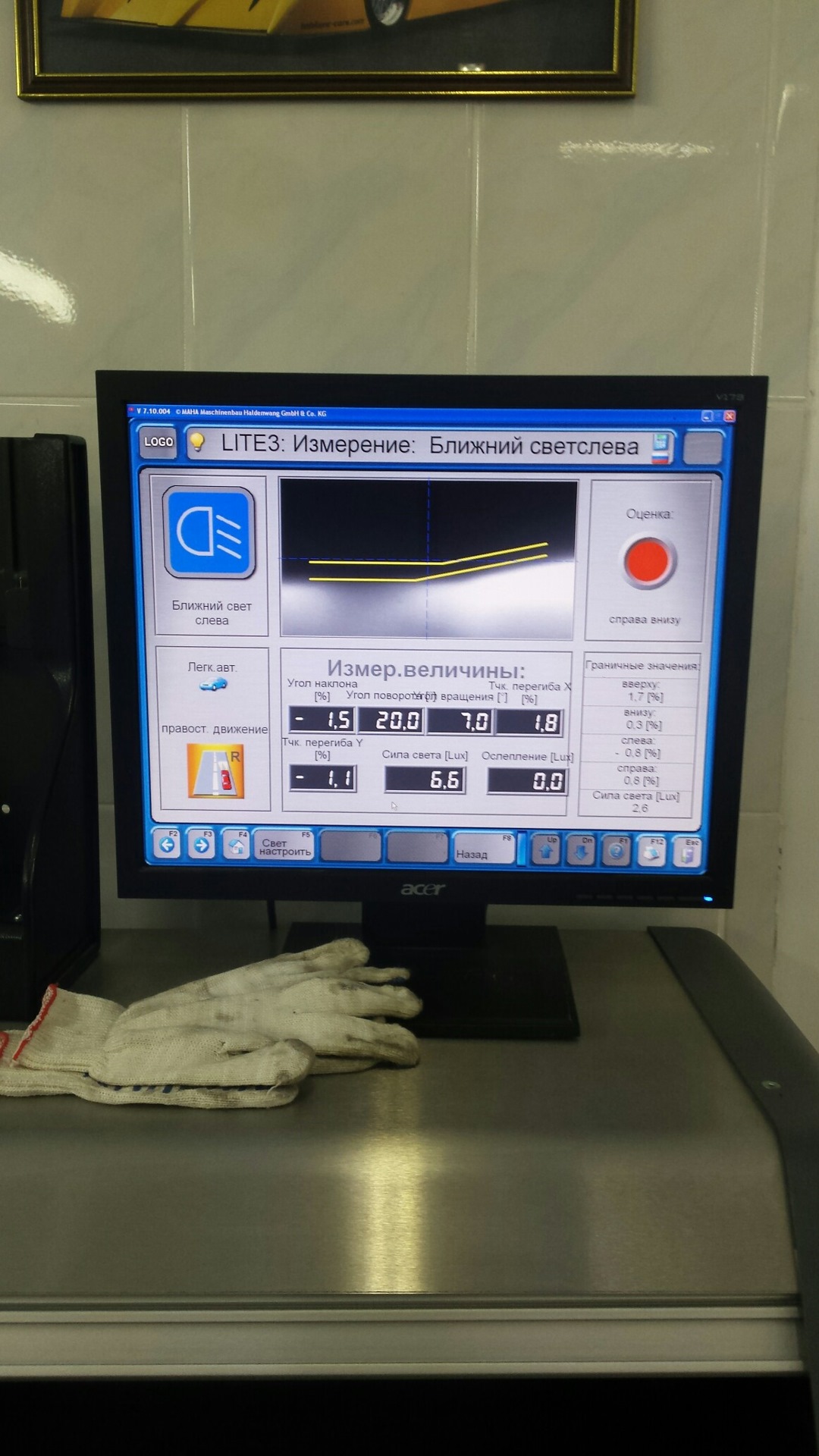

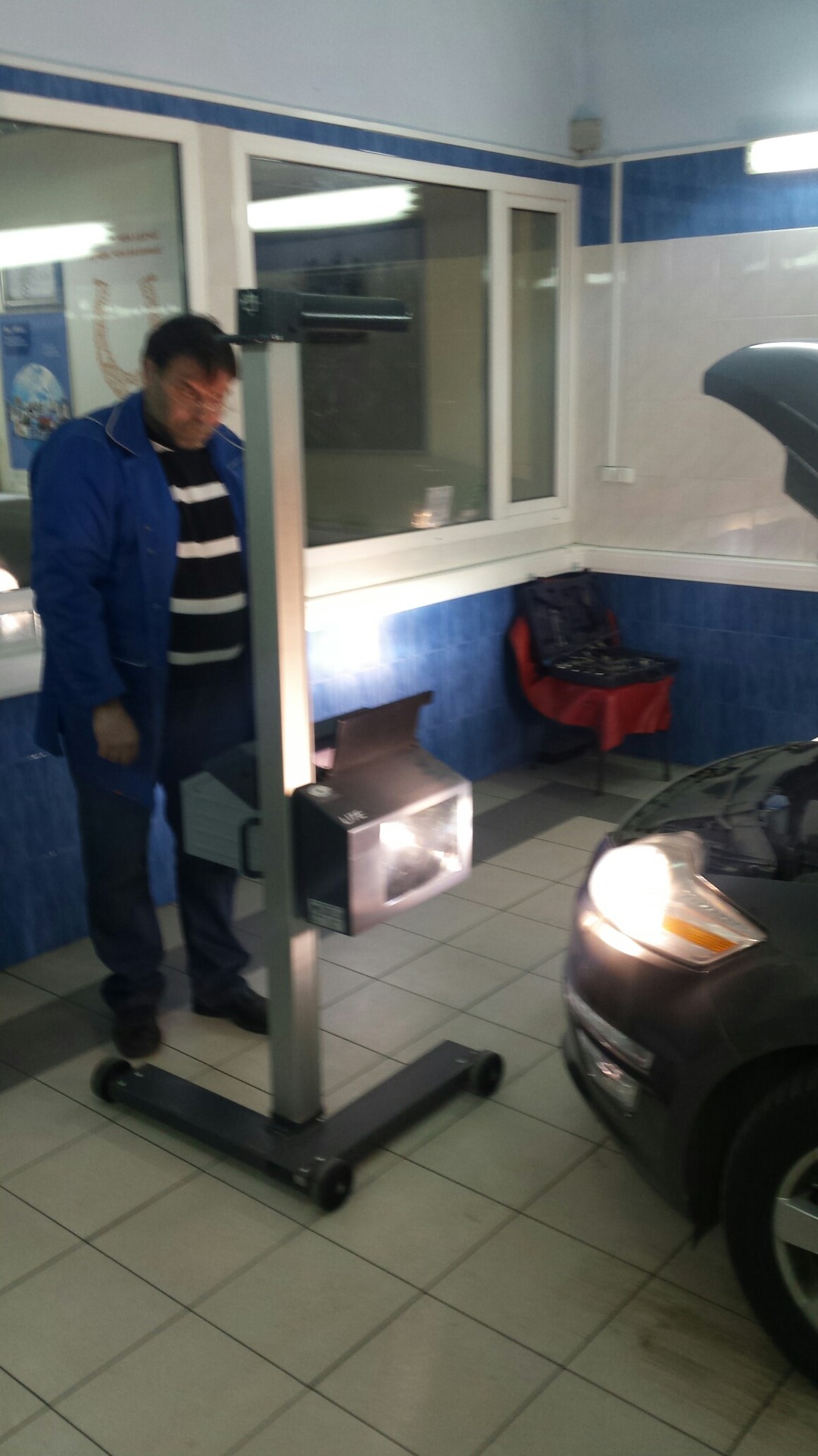

Начали с осмотра под капотом… потом подняли… подвеска перед, подвеска зад. Далее вибросенд… интересная штука! :) Трясёт поочерёдно каждое колесо. :) Потом на ролики — проверка тормозов, проверка правильности углов установки фар. И далее диагностика электрики. :)
Итог: Спереди потеря эффективности аммортизаторов… примерно на 30%, в задней подвеске приговорены передние сайлентблоки продольных рычагов, и… ну начал надрываться нижний левый сайлентблок поперечного рычага. Ориентировочно… на летний сезон его хватит, но наверно буду менять этот и противоположный вместе с передними сайлентами продольных рычагов.
