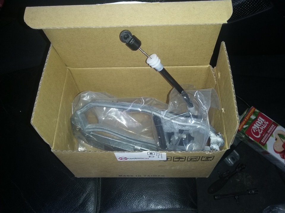

И поменял пассажирский кронштейн ручки двери (181502 STARKE)
Пассажиры теперь счастливы, что не приходится под дождем ждать пока я открою=)

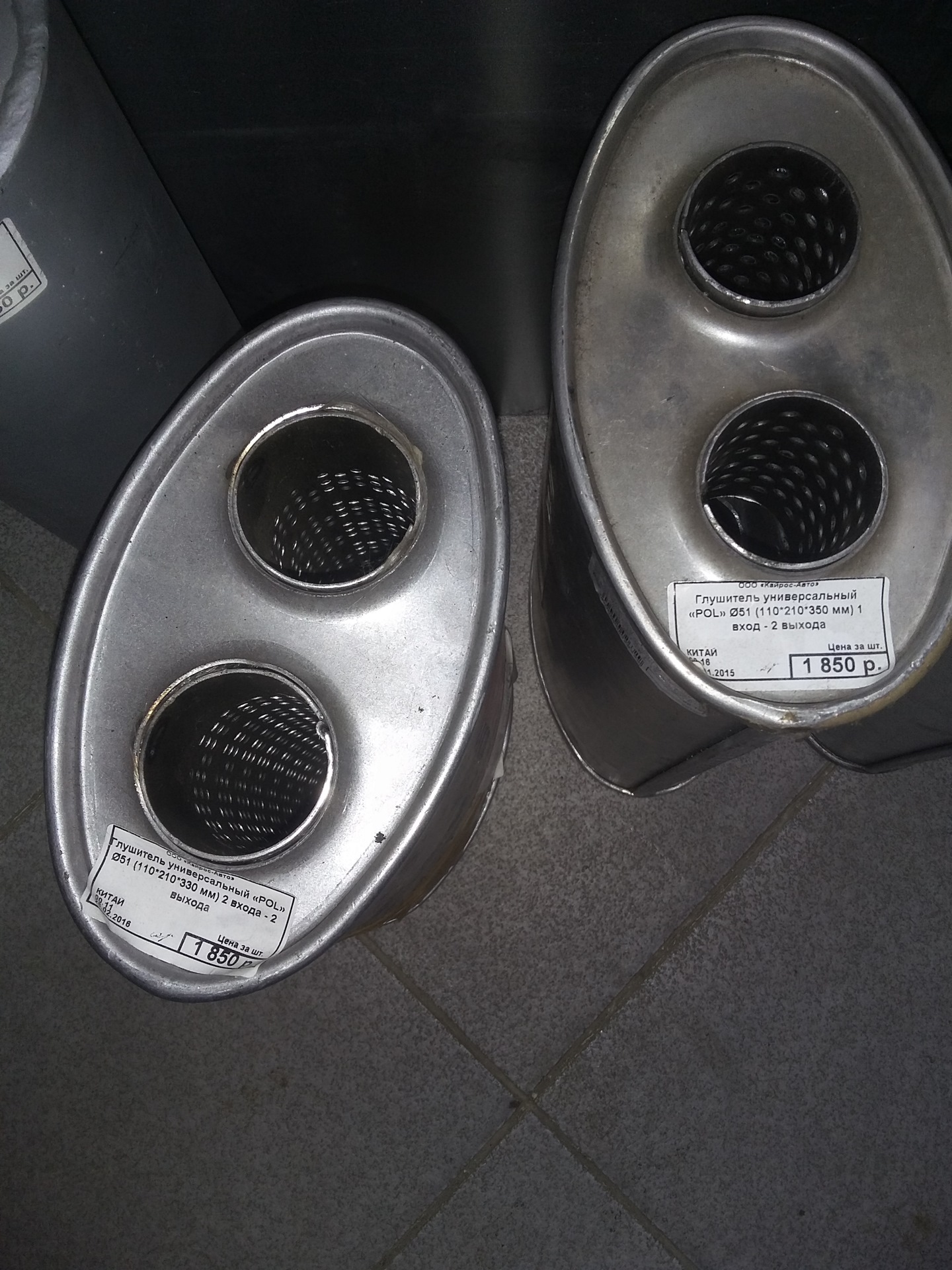

По ходу заскочил в магазин "тюненга", решил взглянуть на глушаки (мне нужен плоский и 1-ин) увидел подходящий вариант, но мне кажется что он не будет работать)
