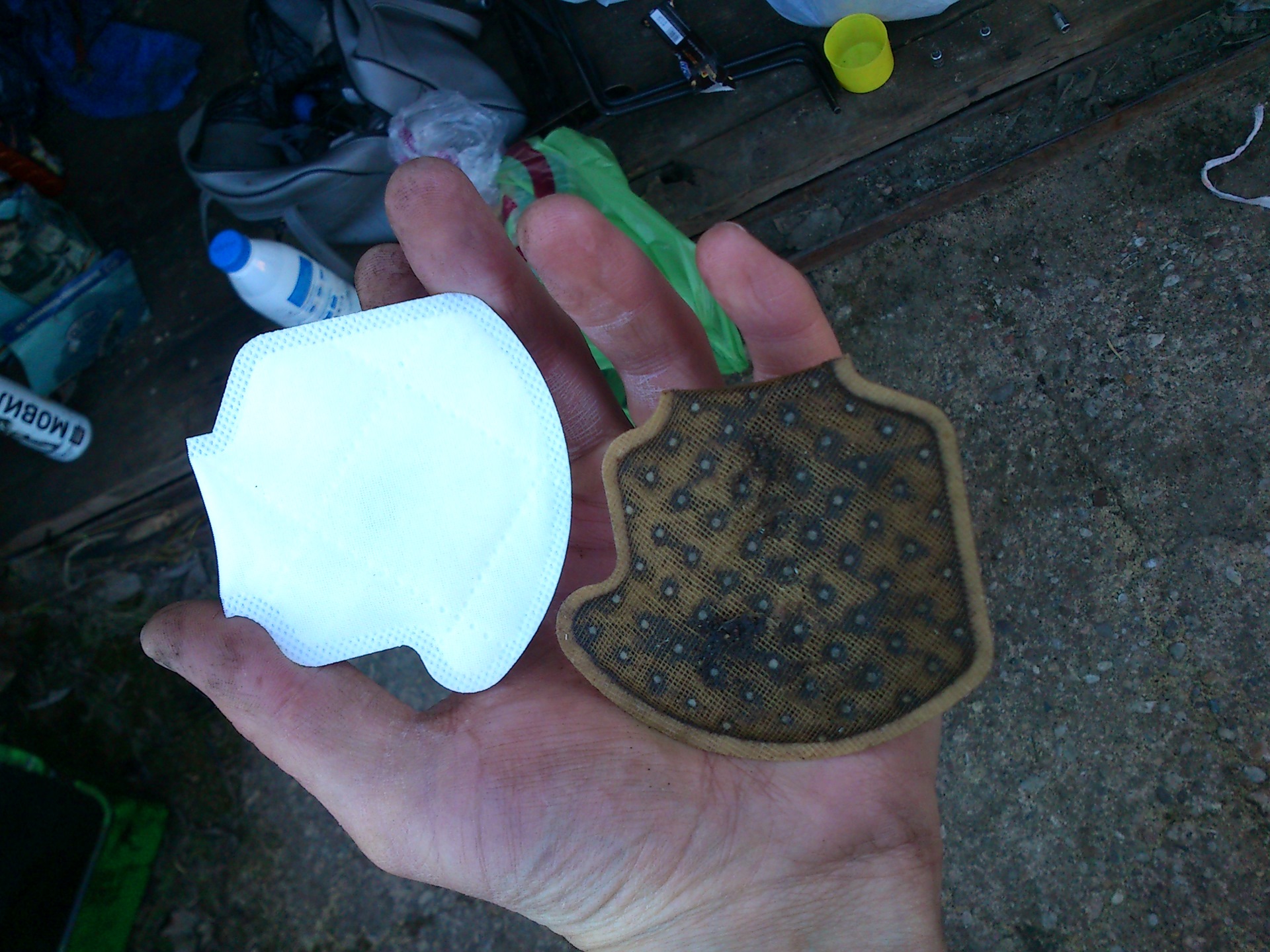

Процедуру замены топливных описывать не буду, всё описано не раз, да и интуитивно понятно. Давление я не стравливал, как многие делают. Бак чистый. Сеточка на топливный насос не налазила, пришлось пластинку металическую с снять, тогда только налезла.
И вот возник вопрос опять же, я конечно не знаю, только зачем нам 2 датчика топлива в баке?

ты пишешь, что 3 топливных фильтра, можно попобдробнее? я так понимаю тойотовский это сетка заборная в баке внизу бензонасоса, еще один должен быть пластиковый большой(конкорд), а еще одна сетка куда?
На резерве "грибок", 2 фото.
Japanparts контора упаковщик. Их только коробочка, а содержимое может быть любой фирмы. Брал ролик кондера внутри оказался NTN как оригинал. Короче лотерея))))
Я знаю что упаковщик, тут точно лотерея, неизвестно что могут упаковать, один раз одно, в другой другое.

надо тоже грибок поменять тот что в резерве
Самой грязной была это сеточка на топливном насосе. грибок ещё "читый")))
ну на насосе я уже поменял.
а тот не трогал, как-то проигнорил ))
надо будет заказать, чувствую ее давно не меняли так же игноря
