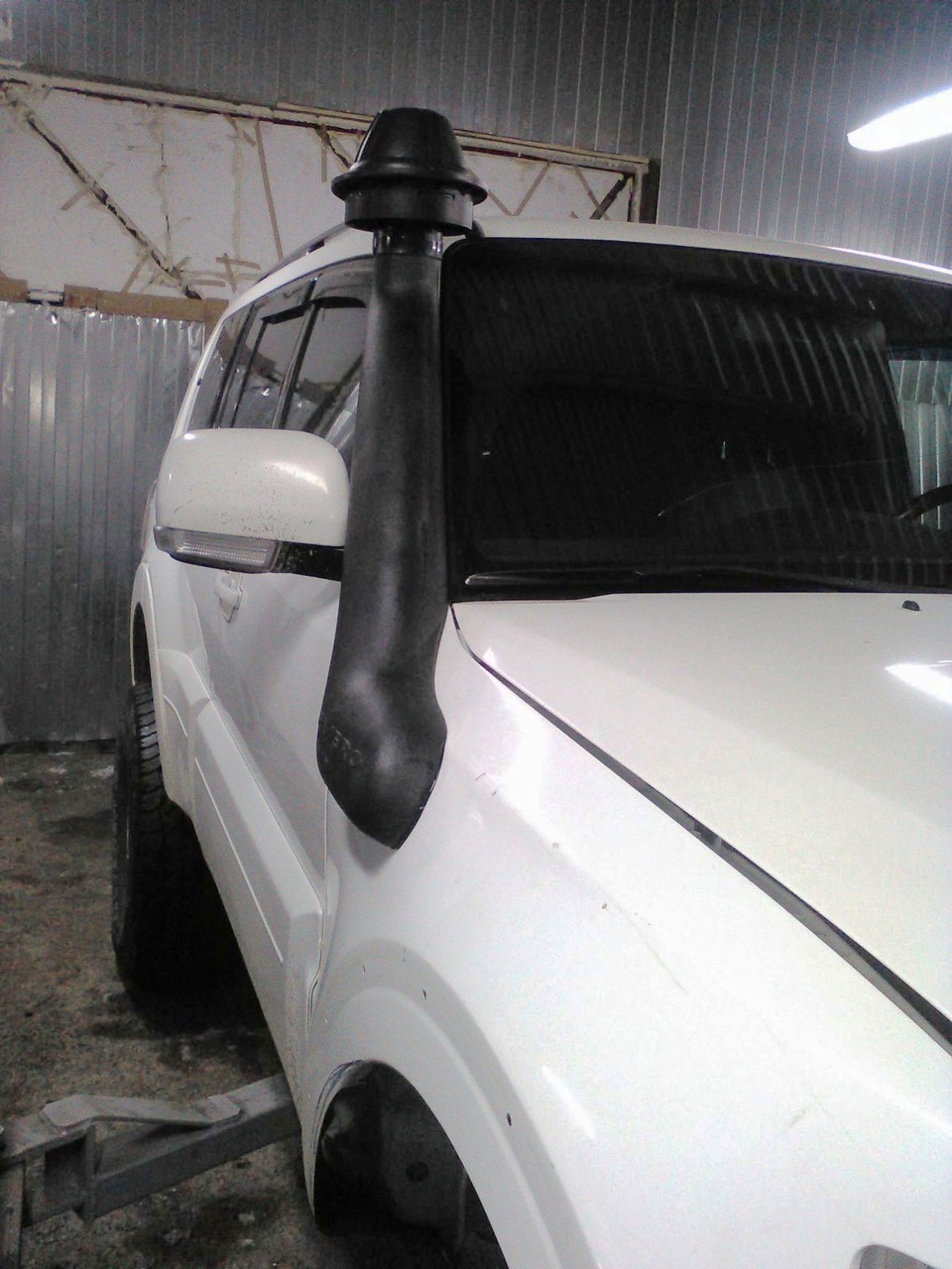

Решил я поставить шноркель, для езды в пыльной колонне, ну это лирика.
Столкнулся я с тем, что есть на Паджеро 4, два варианта шноркеля: Safari и Стократ, один по дороже, другой по дешевле соответственно, НО, есть шноркель на Паджеро 3 который ещё дешевле и вот тут я решил рискнуть.
Перед тем как купить я прикинул, что называется "на глазок"…, не делайте так))) Приехав в сервис мы прекинули лекало, которое шло в комплекте со шноркелем, но у всех участников безумия закралось сомнение, что лекало не от П4. Не прокатило, подумал я.
Решено было устанавливать шноркель, что называется "на глазок", имея не очень хороший опыт, я начал утешать себя тем, что крыло всё равно чуть мятое, хорошо что оно откручивается, можно купить новое и ну его этот шноркель с новым крылом ну и всё в таком духе. Максим из сервиса Япония62, почуяв что я сам уже не рад, что согласился на эту авантюру, решил меня подбодрить смайликом.
После этого смайлека мне полегчало, особенно когда мне вырезали его на память. :-) Дальше мы долгое время подгоняли шноркель до идеала и как всегда не заметили, что солнце уже встало. Вторую часть Марлезонского балета, мы решили перенести на следующий день, ну как день, на вечер. Самое главное во всём этом, что надо убирать омывательный бачок из под крыла. У Safari и Стократ в комплекте предусмотрен омывательный бачок, который крепится в передней части автомобиля, но мы же знаем, что это самый простой путь :-)
И вот заветные слова от мастера Максима: "Ни чего не надо переносить, тут и так всё подходит, но надо чуть подпилить и чуть подварить!" Объяснив мне всё на пальцах, затем на бумаге, потом с матюками, я решил не вдаваться в подробности и удалился домой, благо там есть чем заняться и голову забить другими заботами. На следующий день, придя за Паджеркой, я обнаружил кучу лишних деталей как от машины, так и от шноркеля, но всё стаяло как надо и работало.
На мой взгляд сделано достаточно аккуратно и эстетика не пострадала.

Приветствую ! Я так понимаю вы отверстие сделали на прямую в жесткость крыла сквозняком ?🤔 что ли раз остался штатный бочек !
Сделайте пожалуйста более подробные фото под капотом, где входит патрубок со шноркеля.

Здравствуйте! Так и не нашел ответа на вопрос: штатный бачек омывателя на месте? Да, и где же покупали таки?
Штатный бачок на месте. Покупал у себя.
Было бы еще не плохо, снять с вашего авто лекало по месту установки. Что бы те кто купит такой же шнорк от П3, смогли сами без проблемм установить на П4!
Лекало снял ;-)
А с нами поделиться?:)
Эээ, я конечно могу фото выложить :-)))
Фото тоже можно, но еще лучше лекало и фото как провели через крыло. Шноркель сам уже есть! И что за гофру вы использовали для подвода к корпусу фильтра? Делитись опытом, не скромничайте! :)
я не совсем понимаю как лекало смаштабировать, гофру взял со шноркеля для УАЗ 469

Молодец! А я все думал подойдет или нет! Теперь без раздумий поставлю! Судя по фото, плоскость пролегания шноркеля совпадает полностью с крылом? Бачок остается на месте? И если не трудно ссылку на шноркель, где брали? Подводных камней не было при установке?
Чтобы прилегал, надо приложить не малые усилия. По поводу где брал, ответ в лс
