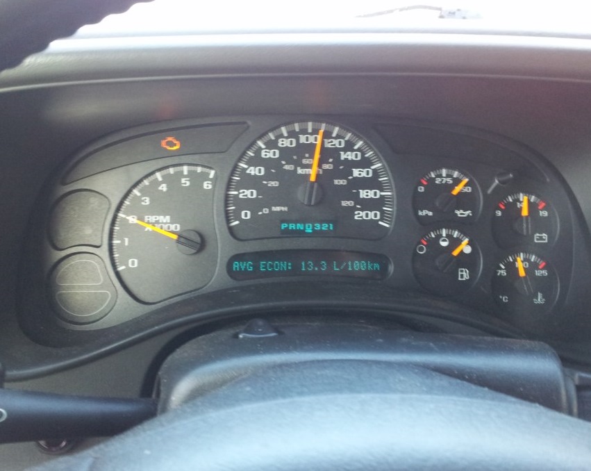

Часто читал отчеты владельцев Tahoe 5.3 (модель GMT840) в которых упоминались цифры среднего расхода топлива по трассе, на мой взгляд, абсолютно нереальные: 14 — 14.5 л на 100 км… пока сам не поехал на дальнюю дистанцию. Готовился к расходу в 17-18 литров. Ехал почти всегда больше сотни. Ну, сказать что я был удивлен — значит ничего не сказать! Средний расход за поездку составил менее 13 литров на сотню!
Основная часть — это трасса со скоростными участками, которая чередуется участками со светофорами, деревнями и откровенно разбитыми отрезками пути, поэтому нельзя сказать, что ехал постоянно с одной скоростью. Большая часть пути, около 3/4 — чистый и сухой асфальт, а вот 1/4 — обледенелый асфальт, временами абсолютно заснеженный. Ехал большую часть пути на заднем приводе (2 HI), иногда в режиме 4AUTO и 4HI. Дополнительная нагрузка: включены фары, музыка с двумя усилителями и сабом, печка. Чего действительно не было, так это пробок и разгонов с "тапкой в пол".
Вторая фотография сверху: средний расход топлива ближе к цели моего путешествия. Впечатляет и радует!)))

А это норма что датчик давления масла лежит?
Нет, не норма. Лежит индикатор, а неисправен датчик. Тут описалово проблемы и ее решение:

У всех так вообще-то. С набором скорости гидромуфта дальше продолжает зажиматься, скорость растет, обороты нет (при условии не топтания педали в пол). Это норма для исправного автомобиля. В отличии от многих автомобилей (того же Блейзера, например), у Тахо нет виртуальной пятой и муфта плавно работает все время, т. е. ступеньки, при которой идет сброс оборотов, нет.
У меня показан средний расход за поездку. При постоянной скорости 120 расход могу не напрягаясь уложить в 12 (чистые форсунки, заслонка, воздухан и прочее, катализатор в идеале).
Не очень понял насчёт блейзера. Муфта с повышением скорости у блейзера не зажимается?

Что бы получить расход на трассе 9,5-11 литров, Вам надо сделать диагностику АКПП.
Судя по скорости и оборотам двигла, у вас не срабатывает блокировка гидротрансформатора.
Оптимальный режим движения для коробки 4L60E — немного больше 100 км\час.
Необходима замена датчика давления масла двигателя, находится на движке, почти вплотную к щиту моторного отсека. Меняется сверху.
Блокировка полностью исправна. Когда блокируется гидротрансформатор обороты заметно падают, но это происходит на чуть более высокой скорости и блокирока держится до снижения скорости и (или) нажатия на левую педальку. А здесь возможно как раз нажал на педальку в этот момент. А чтобы добиться расхода еще меньше надо погасить "джеки чана", который сигнализирует о периодическом глюке одной из лямбд.
Датчик давления уже заменен. Ссылка на пост на форуме (мой ответ №4 с фото):

А чавой engine горит?!
Загорелся после заправки на левой АЗС.
Лёха. . .
Чо "Леха"? Я тебе в какой деревне в лесу за пятьсот км от сервиса буду джекичана гасить?! Зажегся, никому не мешает. Залил другой бензин и погас. Фиг ли его трогать.
