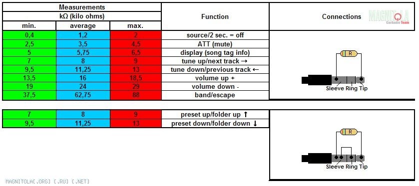

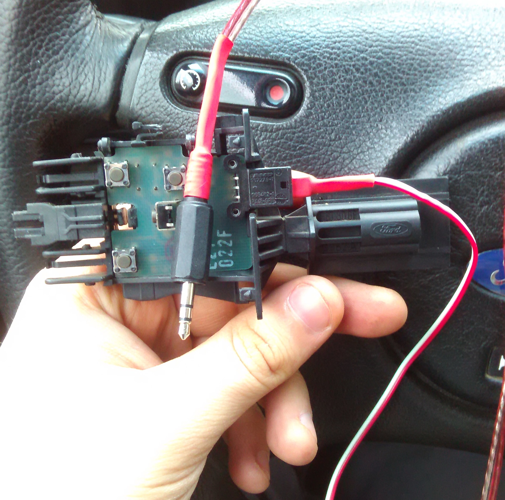

У отца в машине (мондео 3) стоит подрулевой джойстик от родной фордовской магнитолы. Начал искать информацию — оказалось что он простой, резистивный. А в 95% магнитол pioneer с проводным входом для д/у используется один и тот же набор сопротивлений.

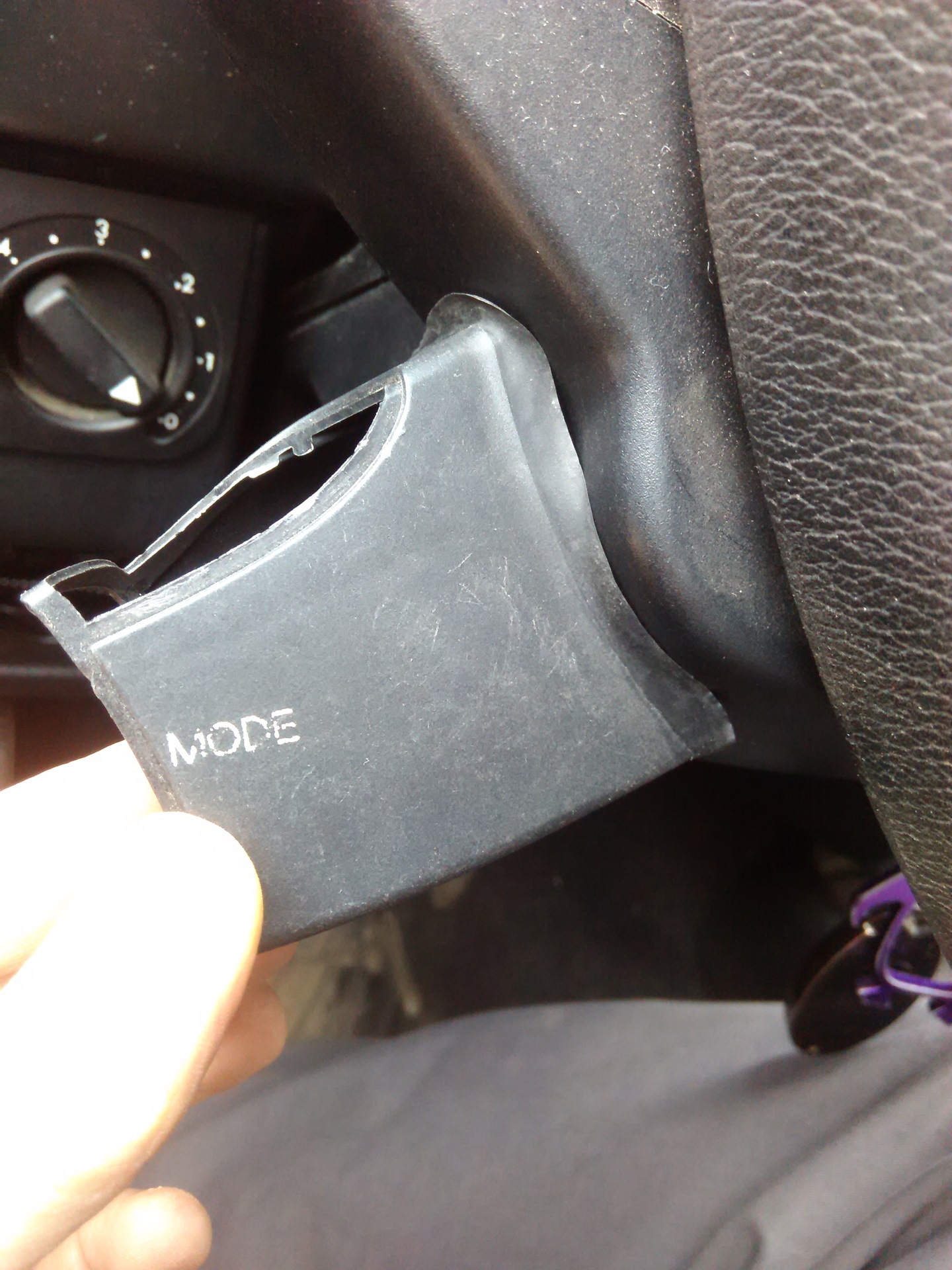

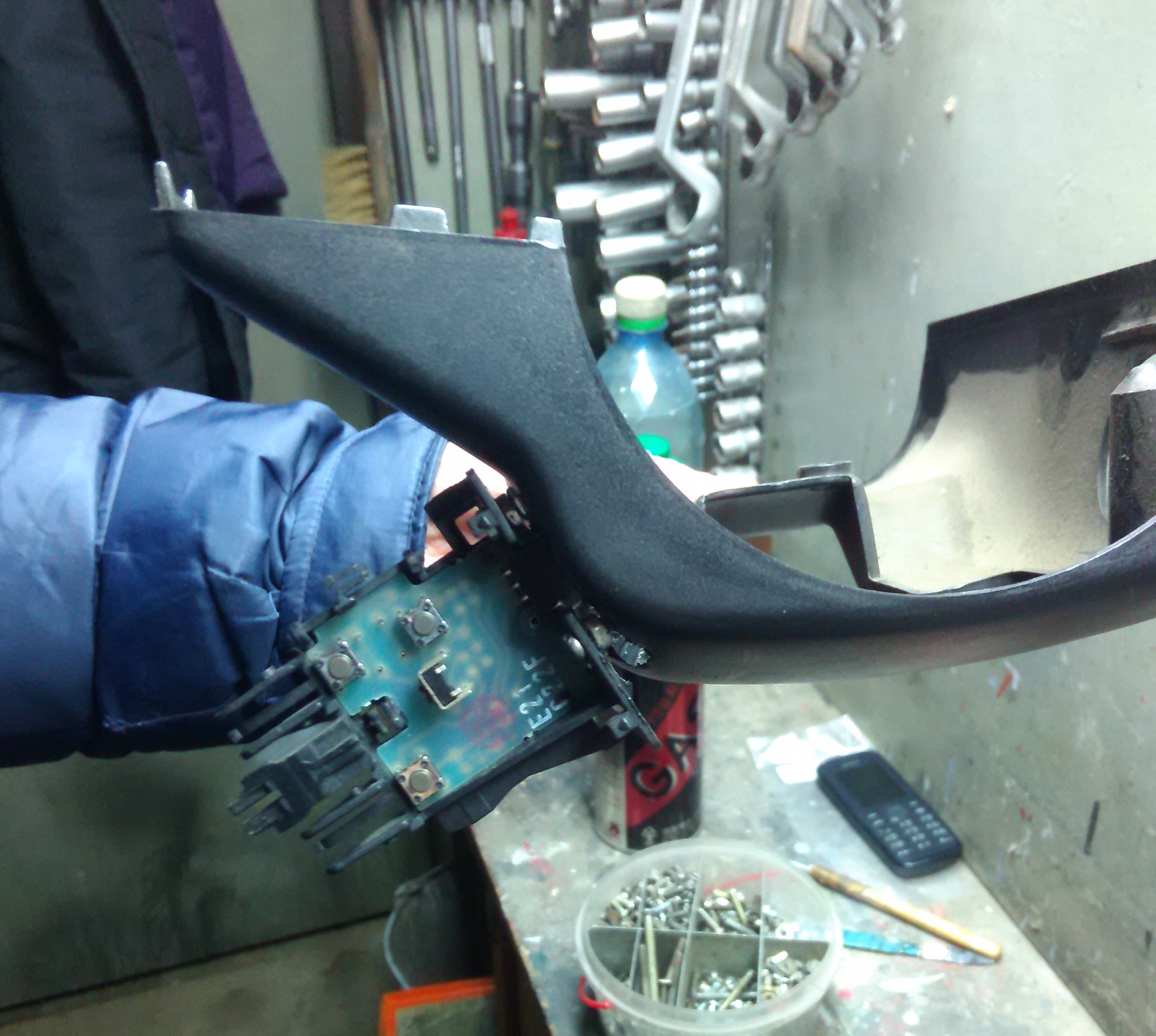

Инструкция по разборке джойстика

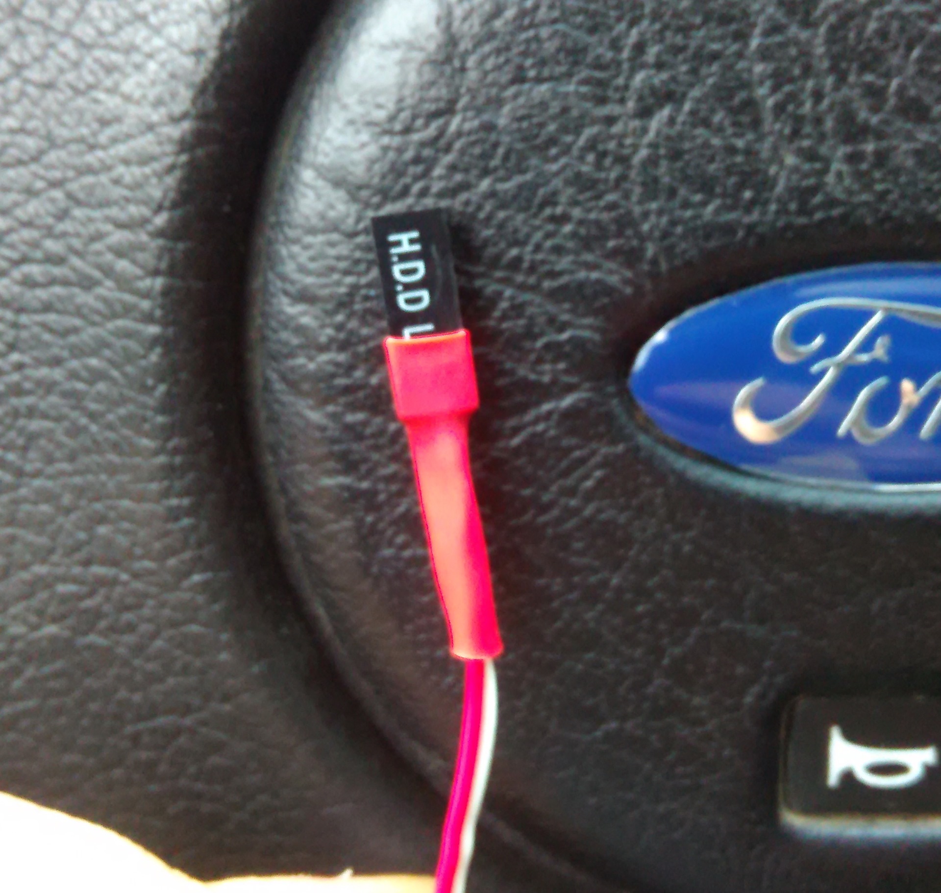

Нужное значение принимается на 1 и 3 контакты 3,5 мм джека, со стороны джойстика контакты 1 и 2 (использовал фишку от компьютерной кнопки включения материнки)

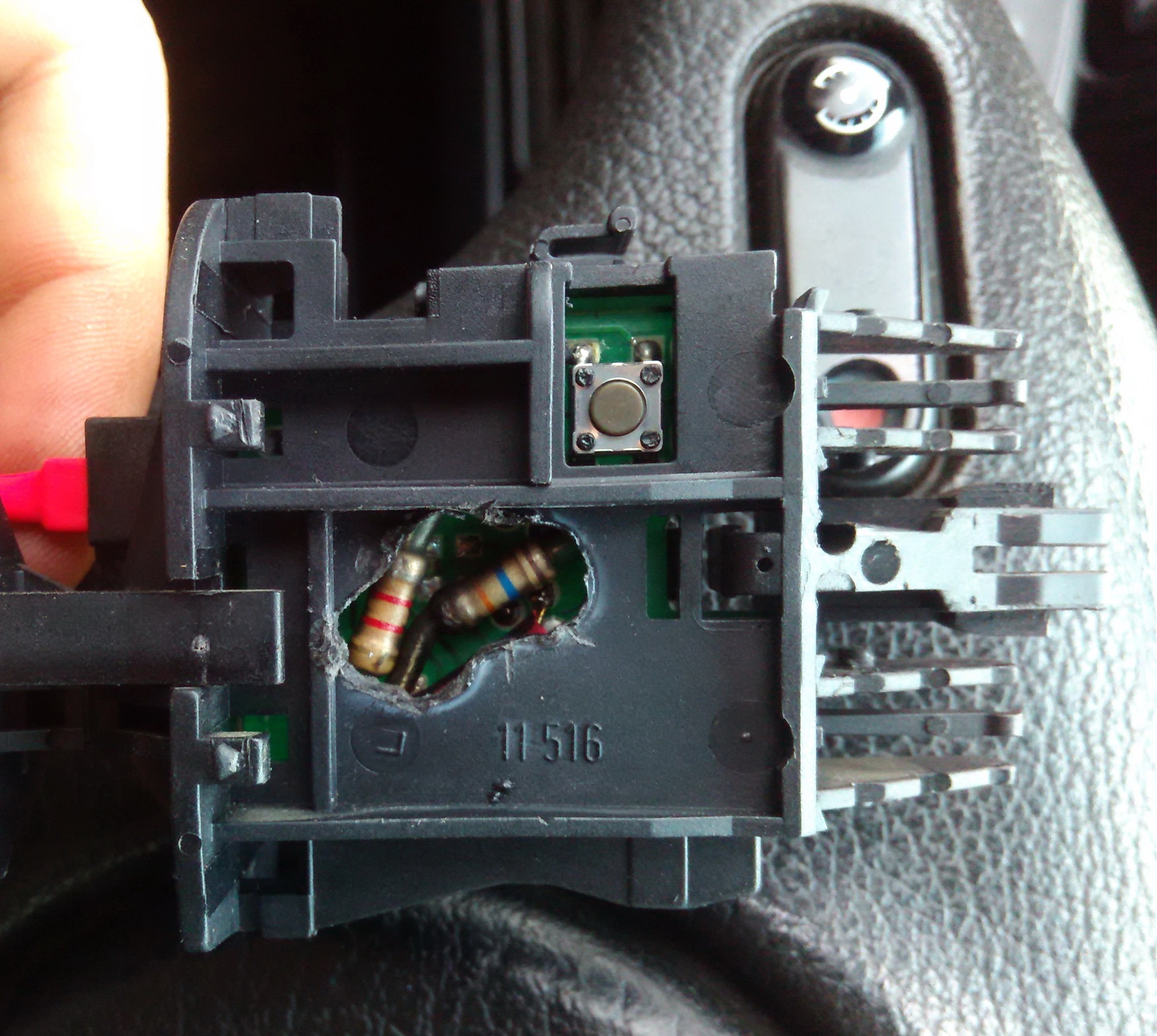

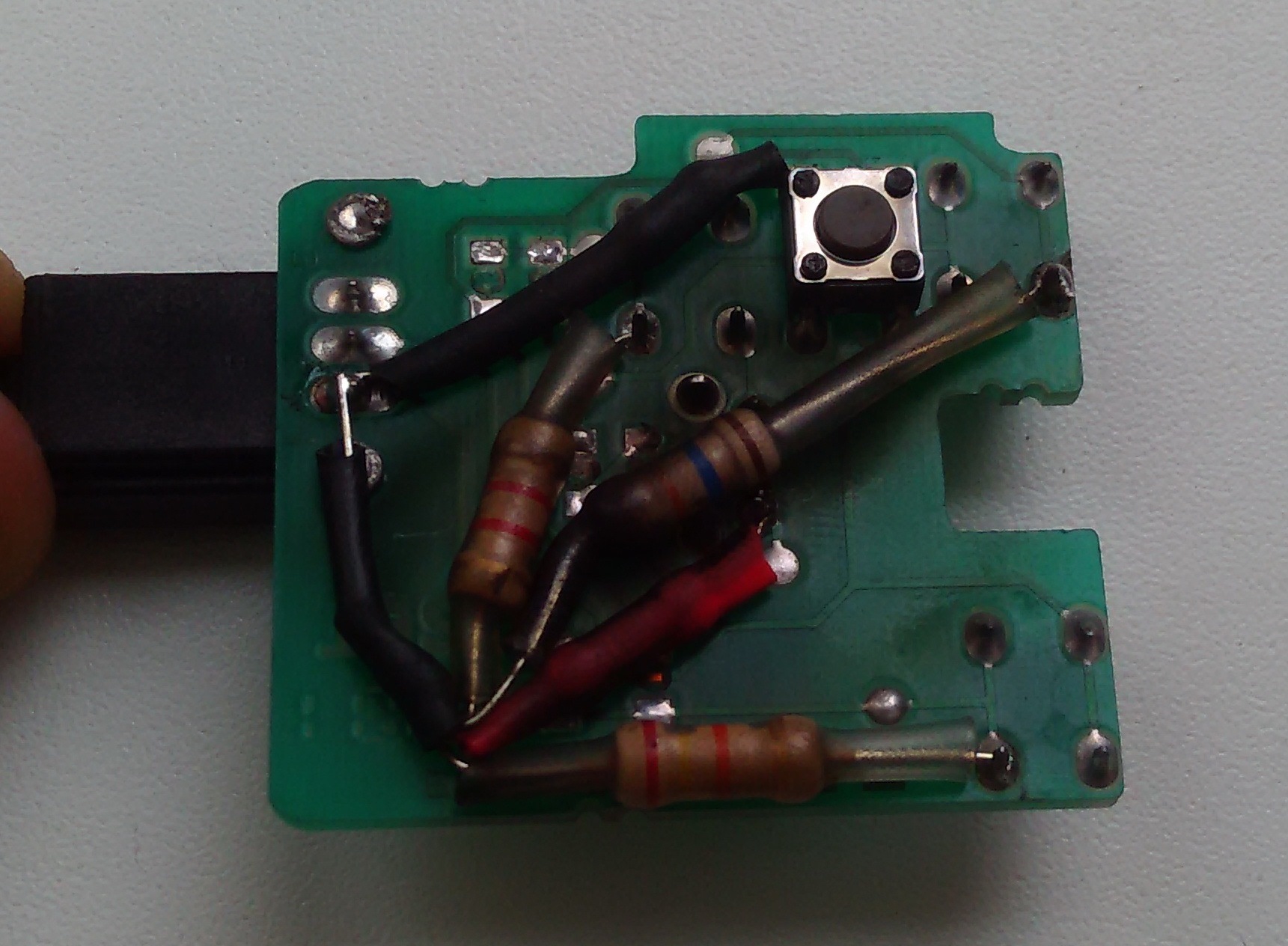

Информации по такой переделке именно фордовского джойстика полно, так что тут ничего нового. Выпаял все родные SMD резисторы, подобрал номиналы по таблице и перепаял.
При установке выяснилось, что резисторы в термоусадке мешают плотной посадке = пришлось делать отверстия в самых толстых местах.

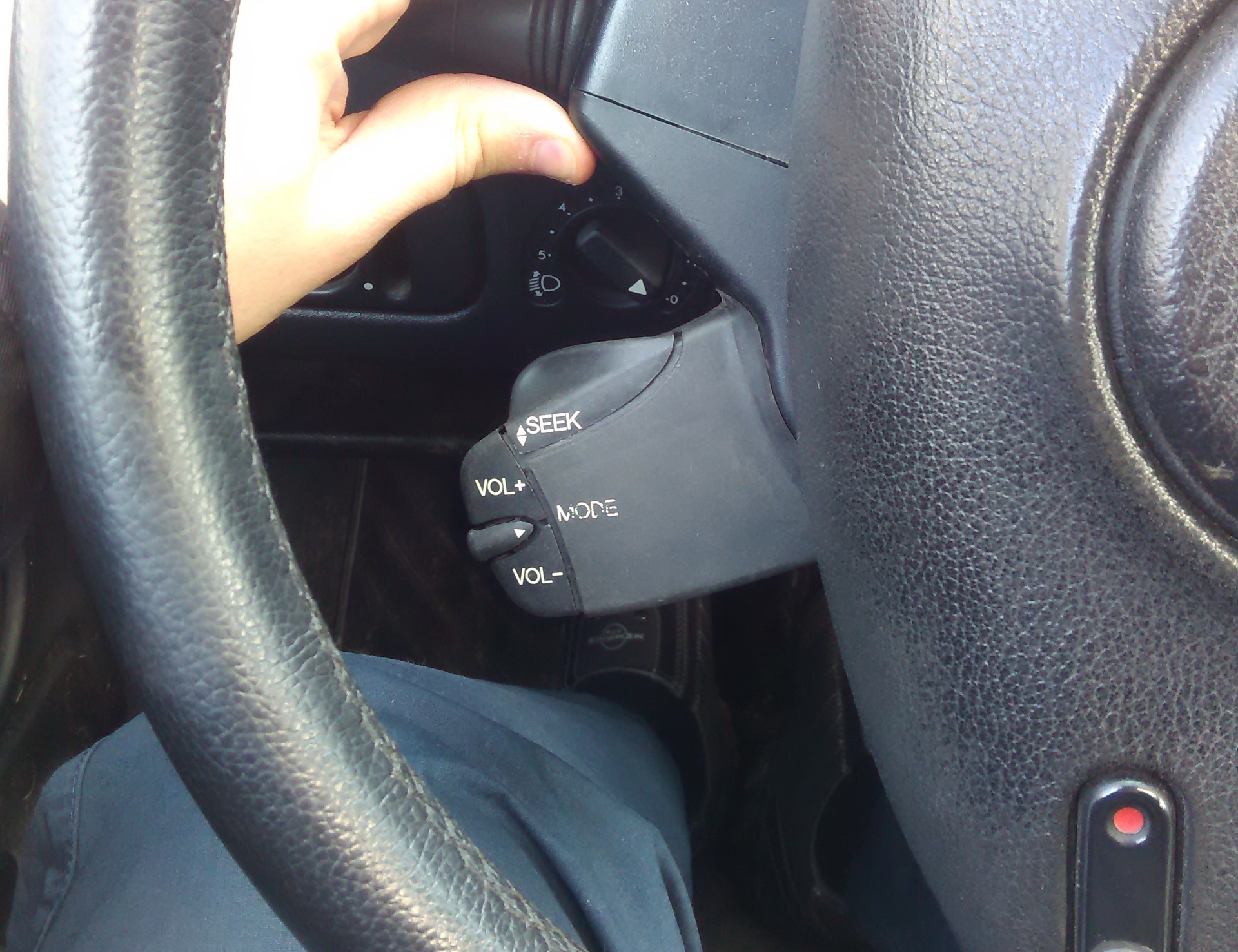

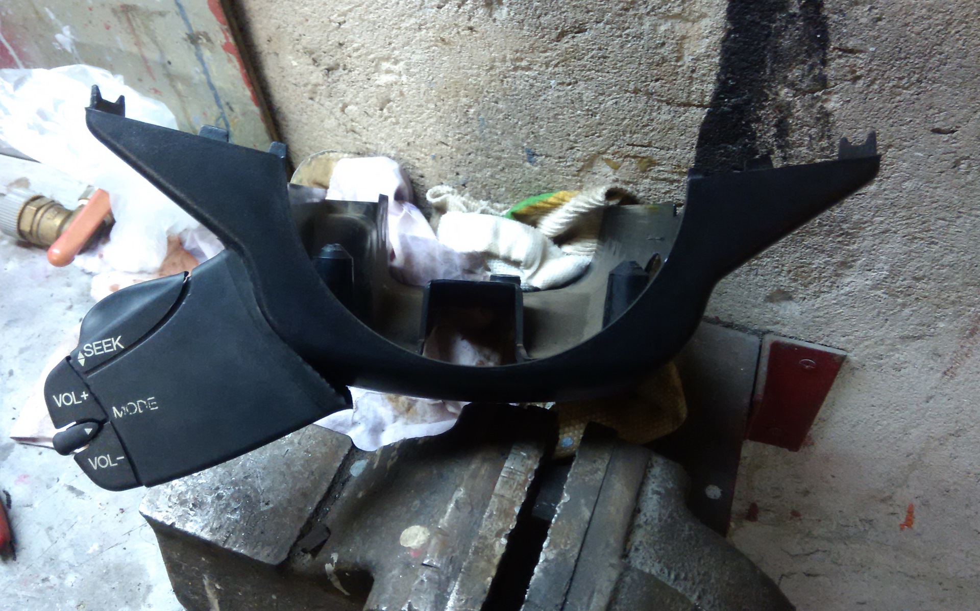

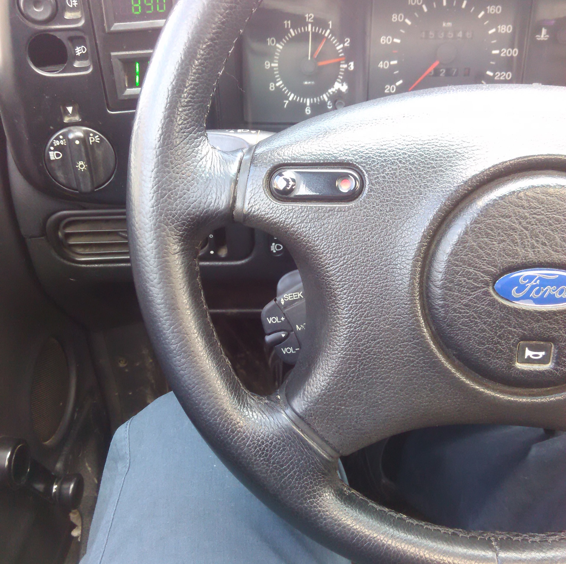

А вот по установке в скорпио информации не нашлось, так что наверное буду первым)

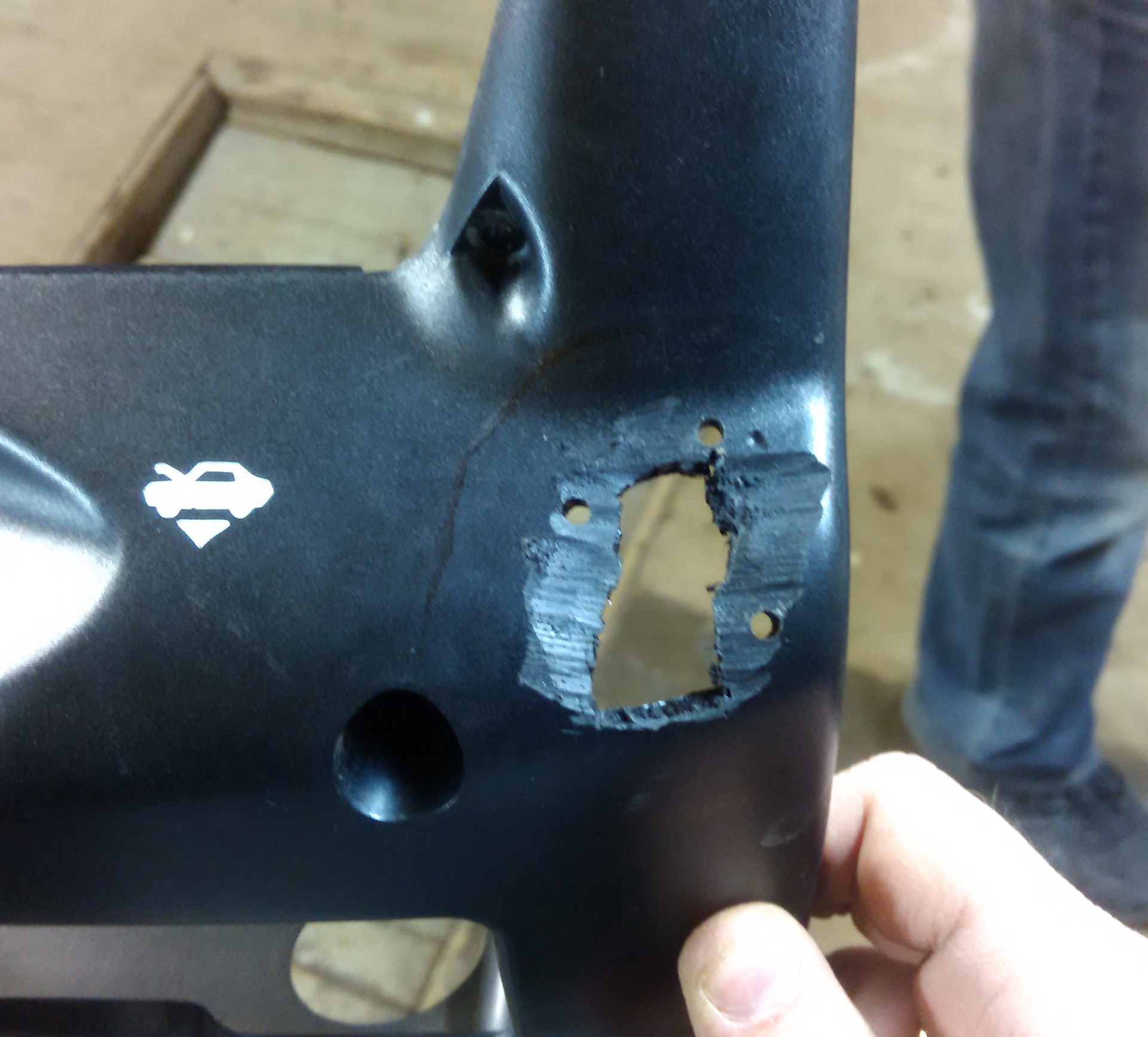

Устанавливать нужно максимально близко к краю кожуха, иначе пальцы не будут доставать до кнопок. В установленном варианте от колена до края джойстика — минимум 6 см, а даже если поднять колено вверх, то я сначала дотрагиваюсь до обода руля, а до джойстика еще 1.5 см.

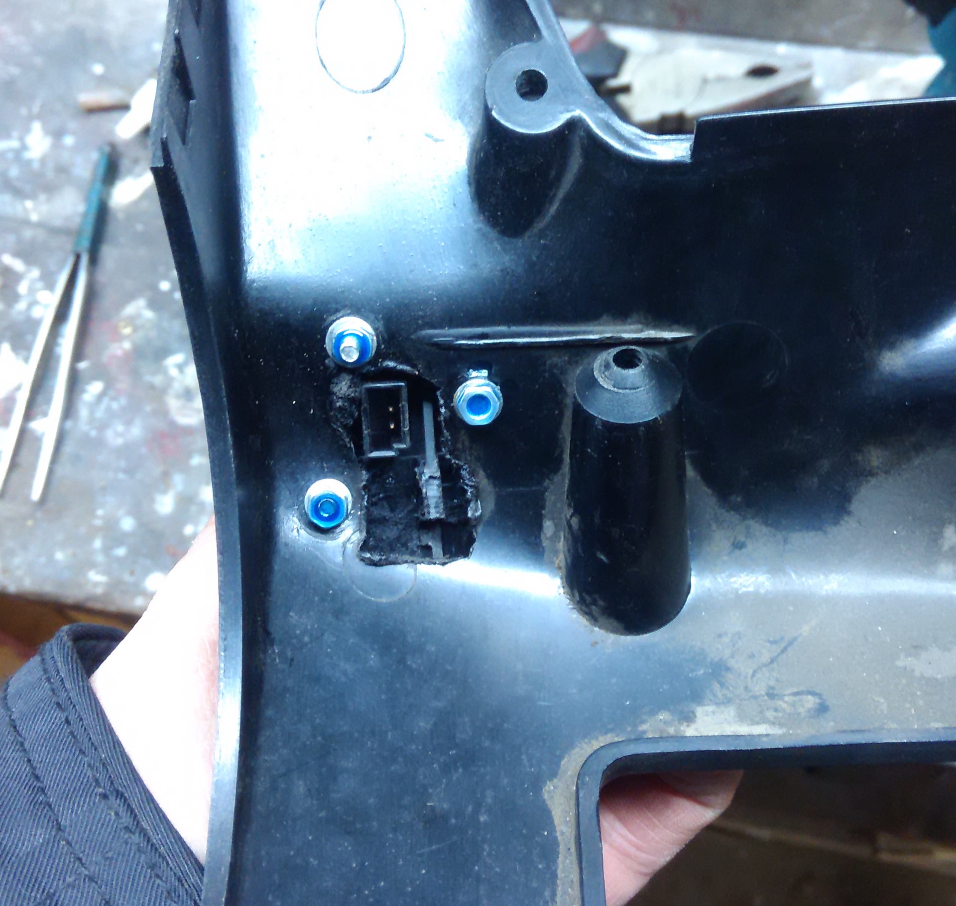

Родное крепление нужно спилить, в итоге закрепил на 3 болтиках. Сидит крепко. Протянул провод до магнитолы и теперь использую по полной программе.
