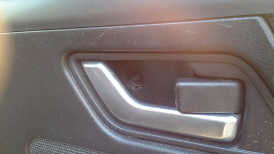

Для начала понадобится крестовая отвёртка. Надо открутить 5 шурупов.

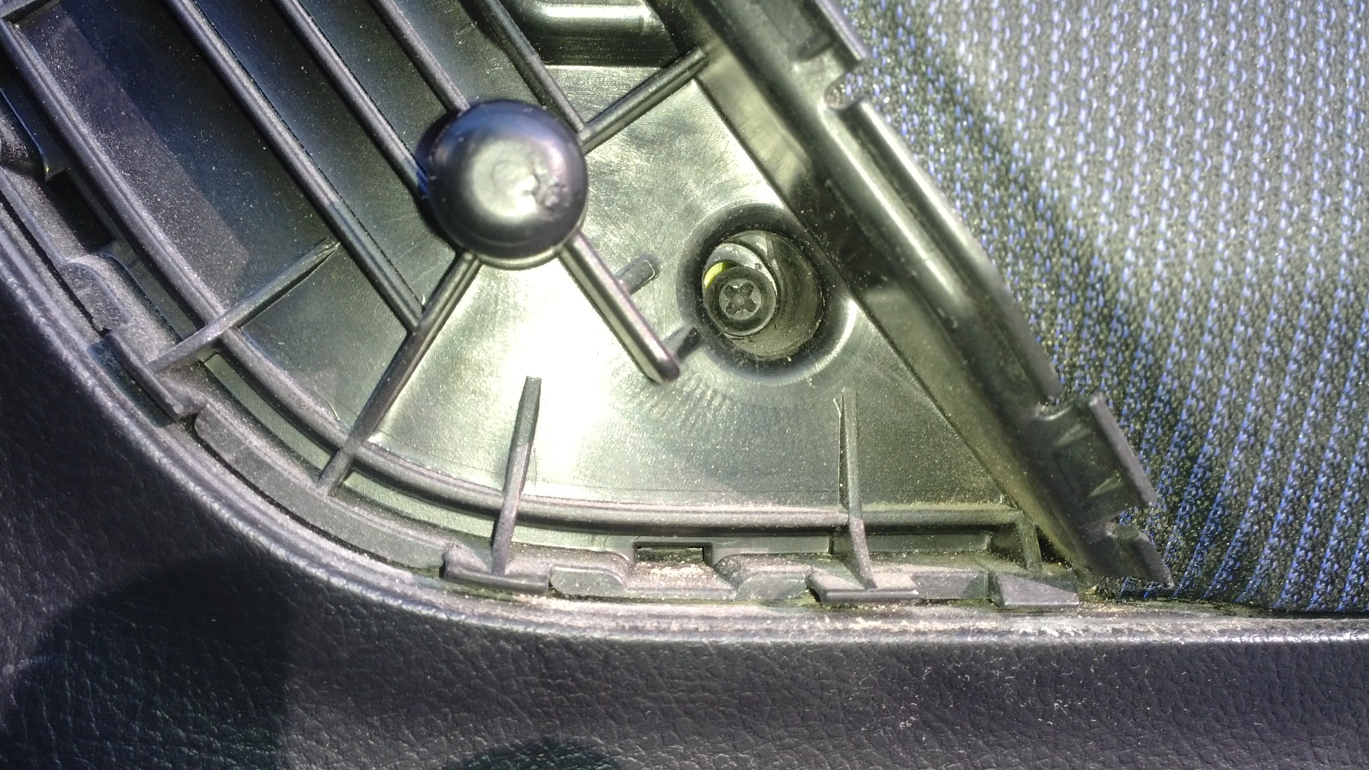

Следующий прячется за круглой пластиковой затычкой. Мне её проще всего вытаскивать, если нажать на неё снизу

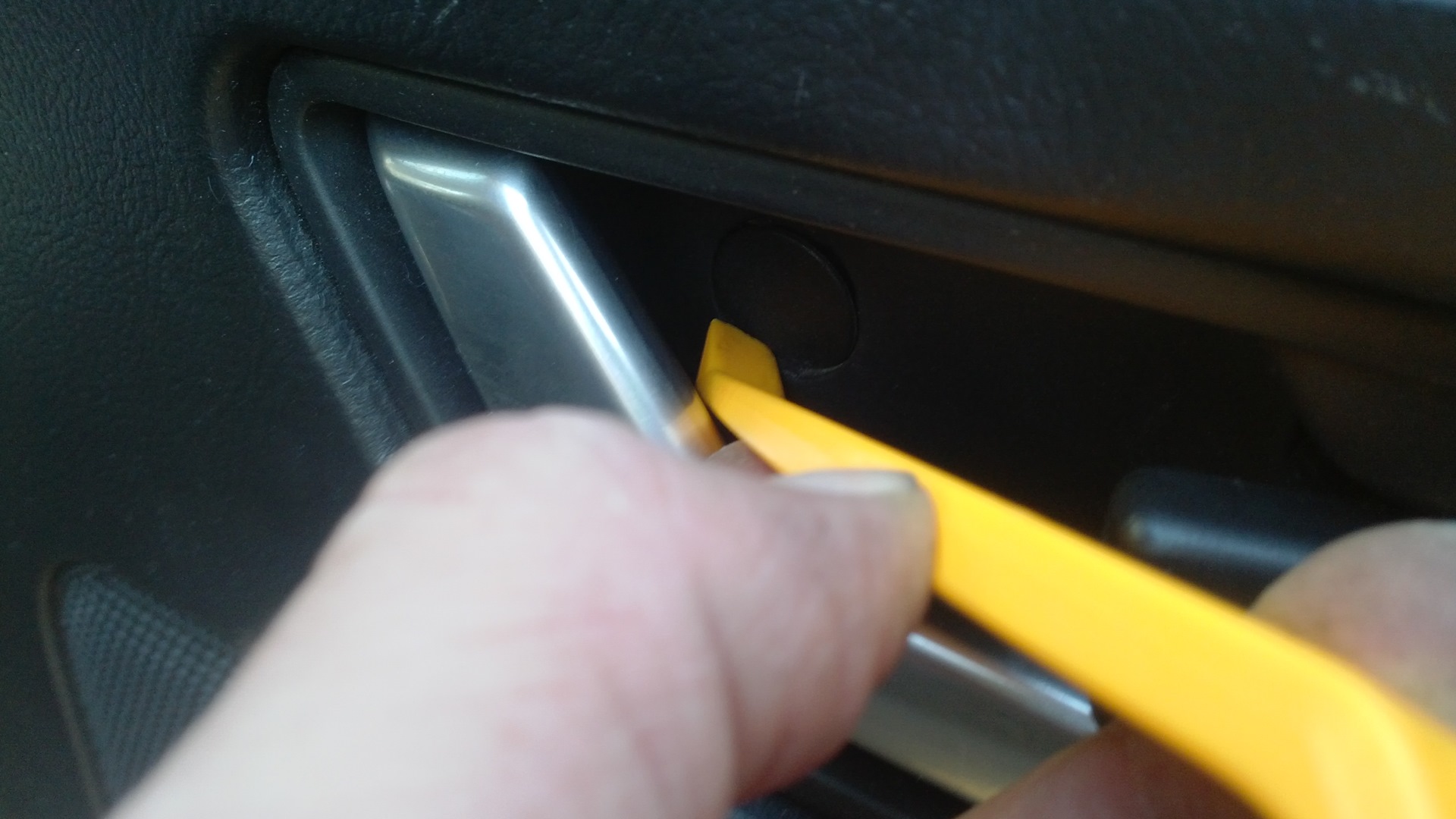

Дальше надо снять ручку двери
Пятый справа внизу кармана

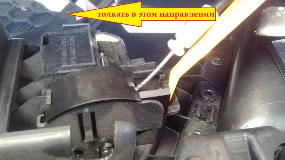

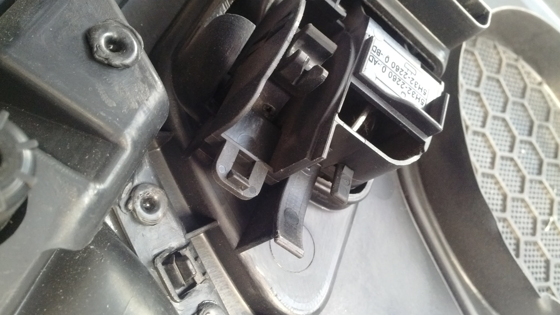

После того, как отщёлкнули клипсы, обшивка повисает на проводах и тросике замка. На ощупь отсоединяем фишку в районе кнопки окна. Дальше не забываем про фишку подсветки снизу двери. А вот с тросиком вышла полная засада. Я никак не мог понять, что там надо отсоединить и как. В результате:

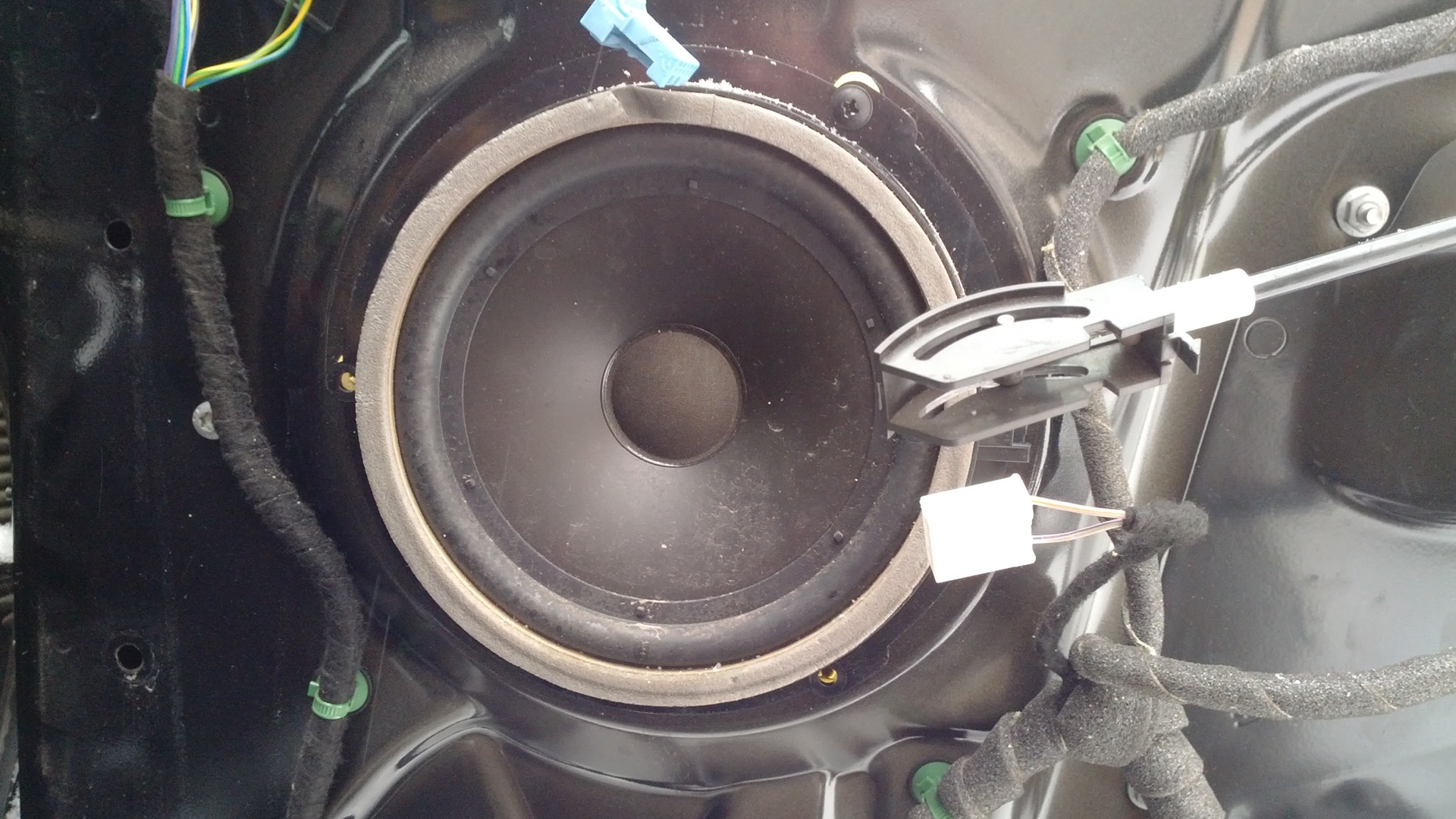

Снимаем динамик

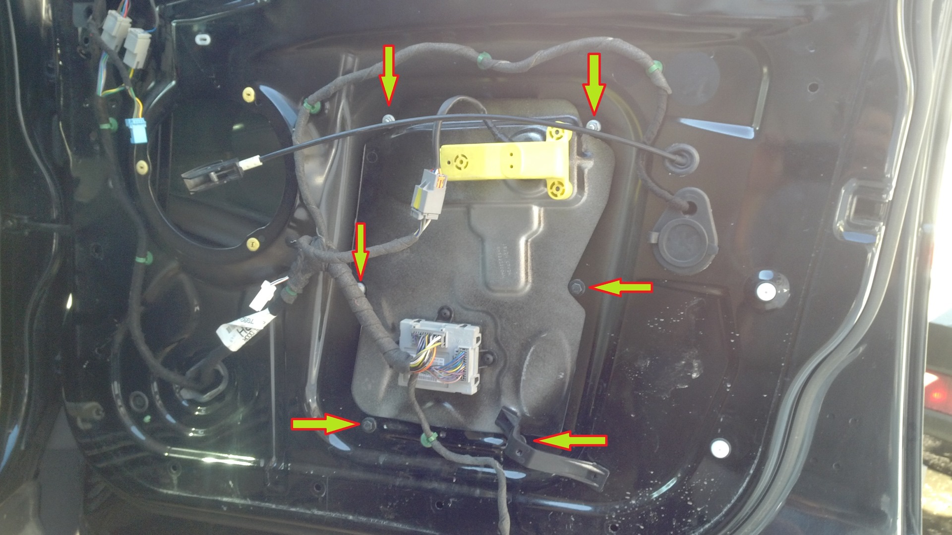

Далее берём ключ на 10 и решительно всё откручиваем
Дальше нужно просунуть руку в отверстие под динамик и отстегнуть клипсы, удерживающие стекло. После чего средняя часть будет освобождена.
В таком положении её надо сдвинуть левее и после этого можно вытаскивать. Хочу обратить внимание, что согласно мануалу, перед этими операциями лучше приспустить стекло на 1/3. Я позже поясню почему. В каком положении что находится у меня – я не знал. Поэтому делал, уж как есть.
После того, как вытащили, стекло надо подпереть. Постарайтесь не допускать сваливания стекла вниз – очень трудно потом попасть в правую направляющую. Я здорово намучился. Ничего не видно, всё на ощупь. Лучше не надо.

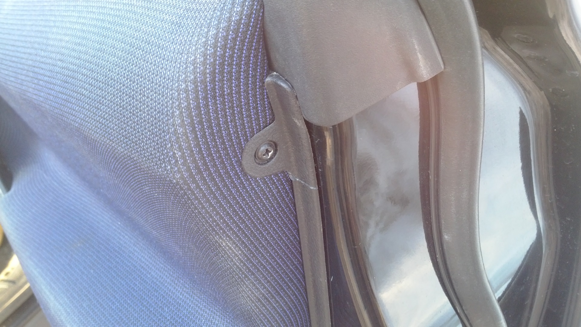

Подскажите если не сложно, крепление "тряпки" (часть двери) на дверной карте, как осуществлена заводом изготовителем? Заплавкой пластика, саморезами?
А то есть намерение поменять тряпку из-за постоянных пятен, разводов на что-нибудь влагостойкое.

если речь о так называемом подоконнике, то эта часть на основой облицовке двери держится на расспаяных пластиковых штырьках, аккуратно срезаем или высверливаем, обратно заворачиваем короткие саморезы с пресшайбой и заливаем термоклеем/

А вода в двери, это нормально. Затекает при мойке и дождях, плюс конденсат. А для её слива предусмотрены дренажные отверстия (от двух до пяти на разных авто), которые, во избежание накопления влаги и развития коррозии, всегда должны быть чистыми.

В двери всегда есть немного воды, пока не высохнет, она же не герметична.
Нужно проверить дренажные отверстия, возможно забиты грязью или герметиком…
Нет, ну, там же губка пропиталась, не было информации о стоявшей в двери воде, например. То есть все в пределах нормы.
