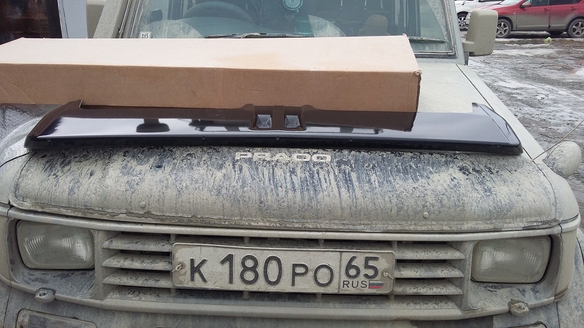

Давно мечтал хотел и чисался чтоб преобрести сие чудо. Сколько читал смотрел и думал а нужен ли он мне. И решился. На форуме ьенд-крузер.ру пишу Олегу с Магадана обсуждаем все вопросы. 2 недели ожидания и мой козырек с диодами выехала в мою стороно. 7 дней и эта кепка у меня в городе. Теперь бы найти время для ее установки.
Теперь голова болит на что крепить?! В комплекте шли саморезы отказался сразу от них. Может кто подскажет на что лучше посадить ее на свое место.

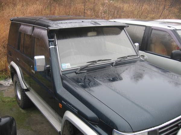

Последние фото как он выглядеть будет на машине

Аэродинамики он точно не прибавит но смотрится неплохо ;)
Он наверное для красоты. А так мне нравится.
Ну я думаю что от солнца тоже будет прикрывать

Я бы крепил на клёпки. просверлив крышу все отверстия смазываю герметиком для установки стёкол и так же в меру намазать на козырёк что бы у воды вообще шансов не было. Ну и проклепать аккуратно ! А просто приклеит можно согласен, но не уверен что со временем какой бы клей не был он может оторваться вместе с краской( Я за клёпки)))
Меня угостили клепками с внутренней резьбой. Заклепаю и посажу на болтики. У нас тут на форуме на прадике стоит так козырек

Я садил кепку на клёпки для бензобака, с пластиком которые.
Дополнительно герметик
Всё гуд
Расход не увеличился и смотрится хорошо

Я нашел клепки с внут резьбой на них поставлю. Тоже слышал только плюсы не одного минуса

Зачем он? лишнее сопротивление…
От солнца прятаться. Сопротивление. Он и так как кирпич не думаю что что то изменится. А так как говорится время покажет

А Шноркель стоит тоже его производства?
Нет шнорх китай. Жабу насчет него еще не задушил. Сейчас все планы поменялись насчет машины
К взлету готов))) смотрится неплохо, но целессобразность данной вещицы? В лесу ветки собирать, да на трассе взлетать))) не в обиду.

Нихера себе какое сопротивление ветру будет! А если ещё и встречный ветер, то расход топлива будет как на гтт. Литр-километр. Нахрена такой фетиш нужен?
Насчет этого не кто плохого не писал там для воздуха и ветра есть полости две
Лёш, ну ты как ребёнок прям! Нахрена тебе дополнительное сопротивление ветру? И в лесу от неё очень быстро ничего не останется.
Все может быть посмотрим. Тут на драйве прадик у него давно такая стоит и еще не сломал и плохого не чего не сказал. Посмотрим. Как говорится время покажет

На джипе как-таковой аэродинамики вообще нет, а в солнечный день это плюс (козырек)
Прадик аэродинамикой не блещит как керпич. А от солнца да плюс хороший

Ну да, ну да! Давай его обвешивать тогда всякой хернёй. Всё равно кирпич! Я ещё пойму сзади что либо подобное, но спереди вешать такую ступеньку, в которую будет упираться набегающий поток… это не ко мне.
Андрюх там два широких воздуховода чтоб поток уходил и не упирался. А там посмотрим

А если на стекольный клей посадить. Ноздри лепят, держатся очень хорошо
Улетит. И на клей не хочу так же можно и на японский 3М ленту приклеить. У него 3 точки опоры
Ноздри клеют к капоту тонкой полосой и сопротивление воздуху к нее тоже не маленькое. Отодрать потом невозможно. Это тебе не скотч какой то. Я бы попробовал

Че она внутри какая то не прокрашенная?
Все красится по месту.
как ты ее по мечту будешь красить? стекло закрывать? Проще уж пока снятА
Так я ее красить буду до установки
Попробуй клепки с резьбой.
В городе найти не могу маленькие. Когда спрашиваю про них на меня смотрят как на дурака. Если знаешь где купить можно буду благодарен за информацию
