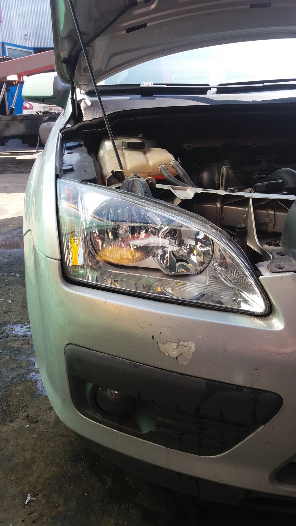

На сто было мало работы и было время хоть что нибудь сделать для Форда … Полировка фар результат очень приятный. Сразу заметил что даже До полировки фары светили на много лучше чем на VW POLO? хотя стоят обычные лампочки. По приезду во двор сосед сказал зачем ты фары поставил новые лучше бампер покрасил принял за комплимент))))

А как и чем полировал?

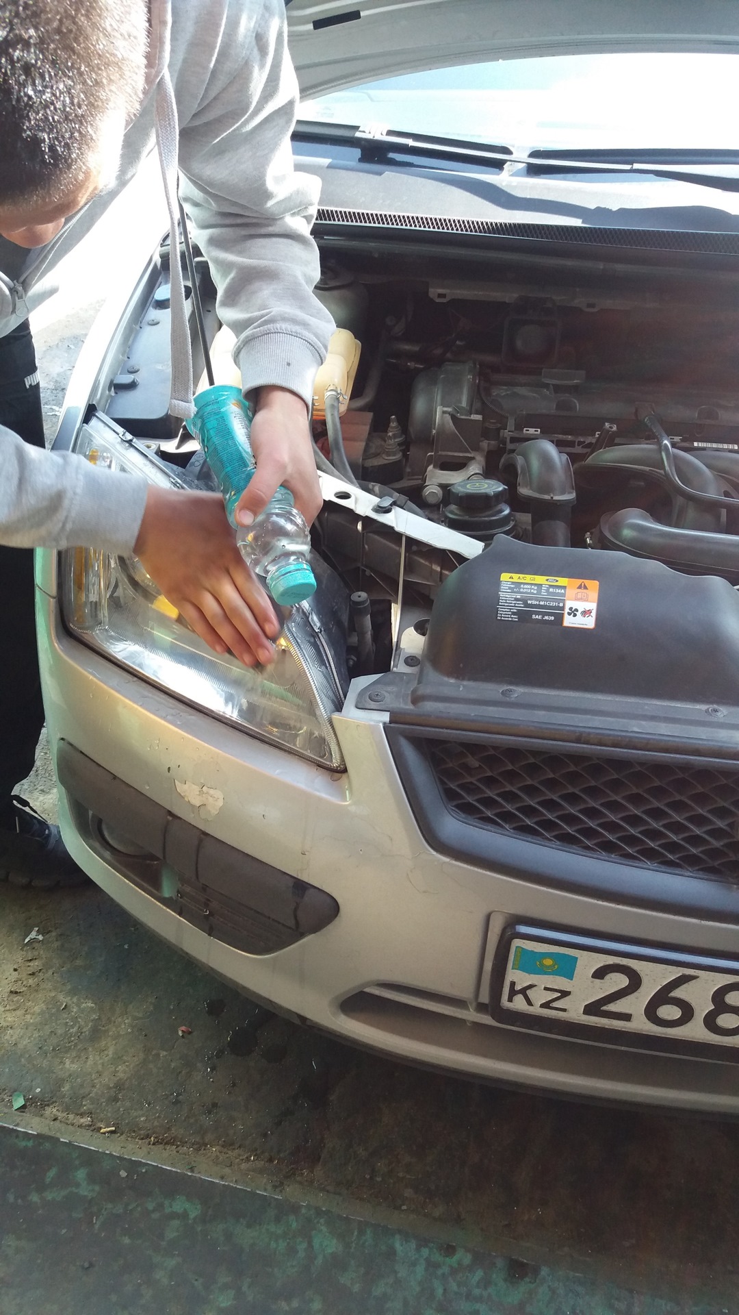

Люди специально обученые делали)) я за Пивом пока бегал. Вода шкурка 1500 потом 2000 . Затем специальной смазкой потом машинкой полировочной с двумя насадками

а защитный слой никакой не нанес?
нет, какой обычно наносят ?
Двухкомпанентный лак для фар. www.drive2.ru/l/2245395/

насколько я понял, что без лака — быстрое помутнение. С завода фары идут с покрытием. тут получается ты его стер.

Расскажи, чем и как полировал? Здорово получилось!
вода, потом 2000 шкурка, 1500 потом, специальное средство для полировки и собственно машинка с насатками

сначала надо 1500, потом 2000. А так всё верно.
