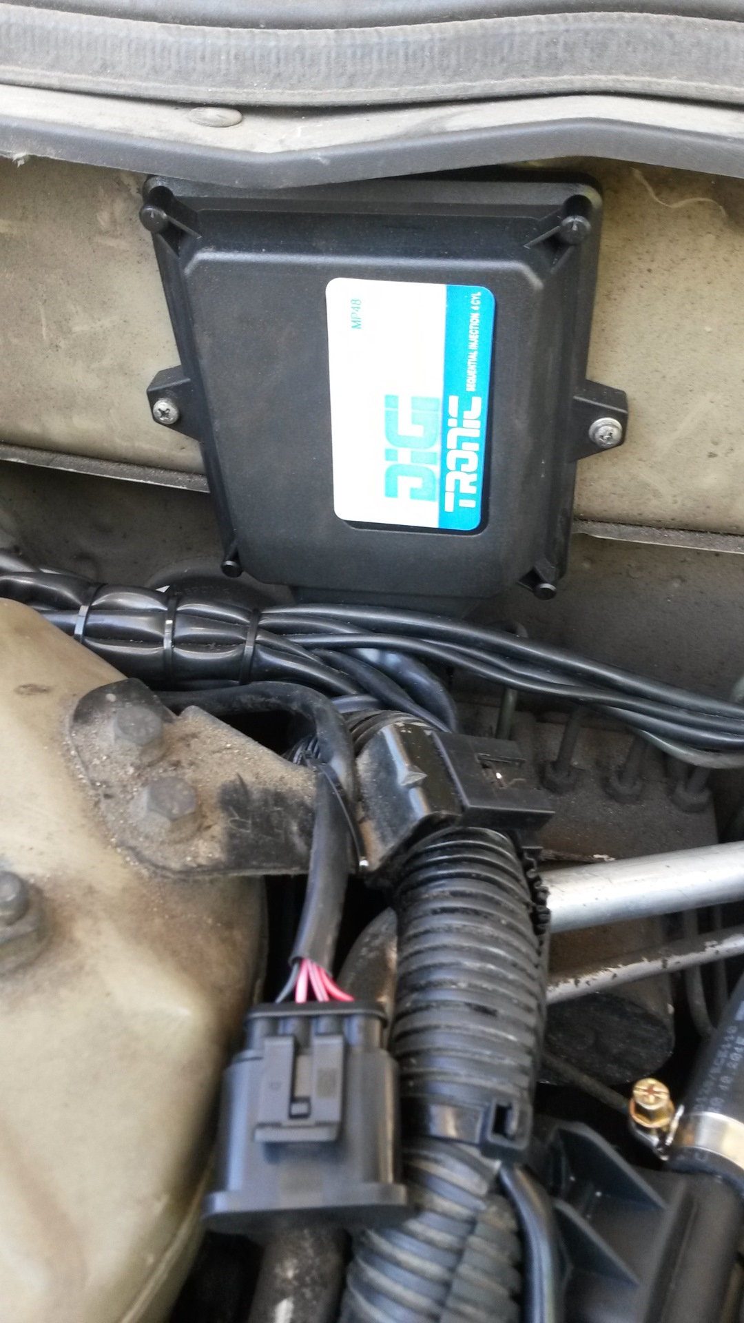

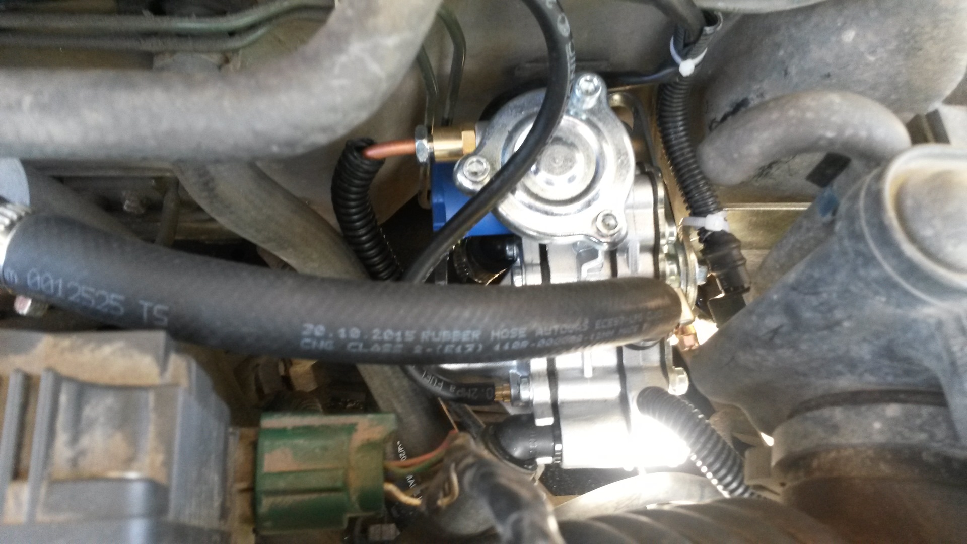

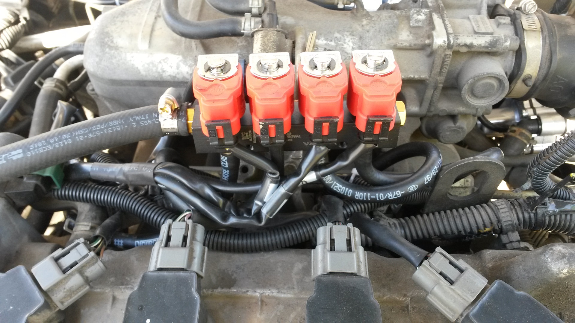

Начали установку из подкапотного пространства, с примерки и установки редуктора, врезки форсунок и подключения ЭБУ.

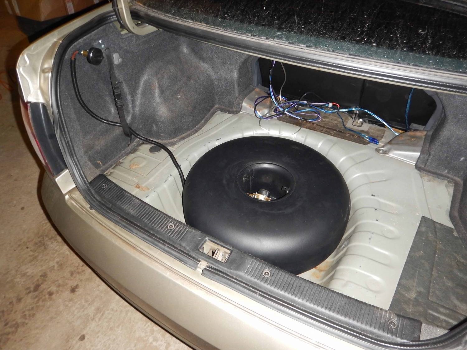

Далее установили баллон в нишу запаски, изначально планировали поставить на 42 литра, но в наличии не оказалось и поставили 53-х литровый баллон (бублик), вошел он как положено, немного выпирая вверх, но не критично.

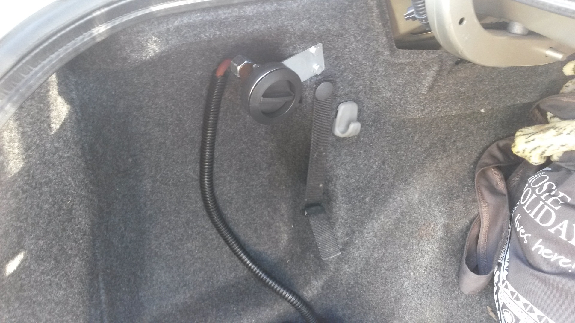

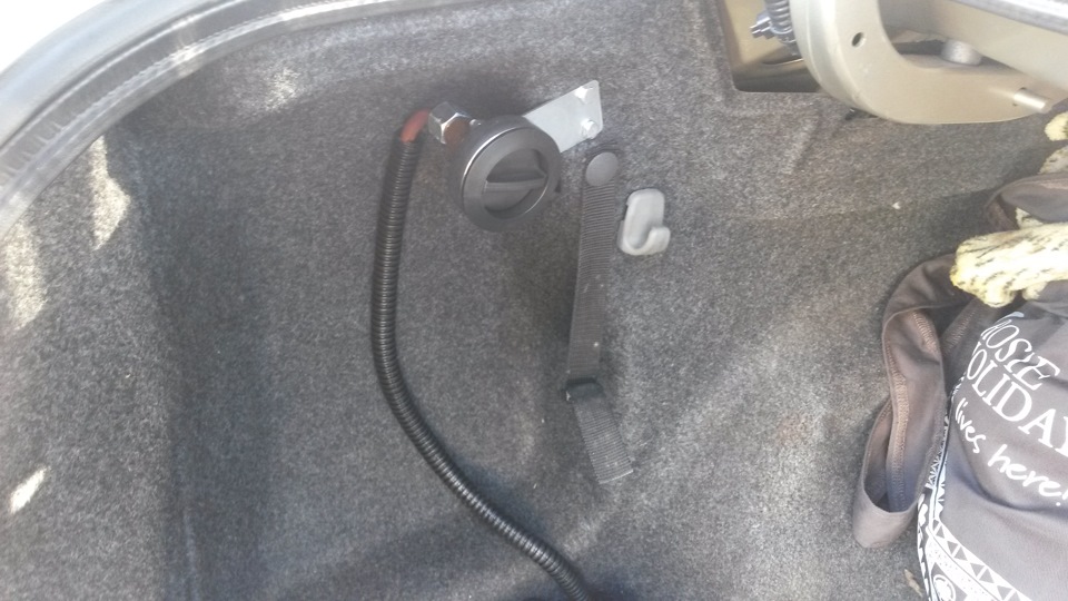

ВЗУ решили вывести в багажник, т.к. на бампере он вечно будет грязный, а в лючке мало места, необходимо было бы использовать переходник постоянно!

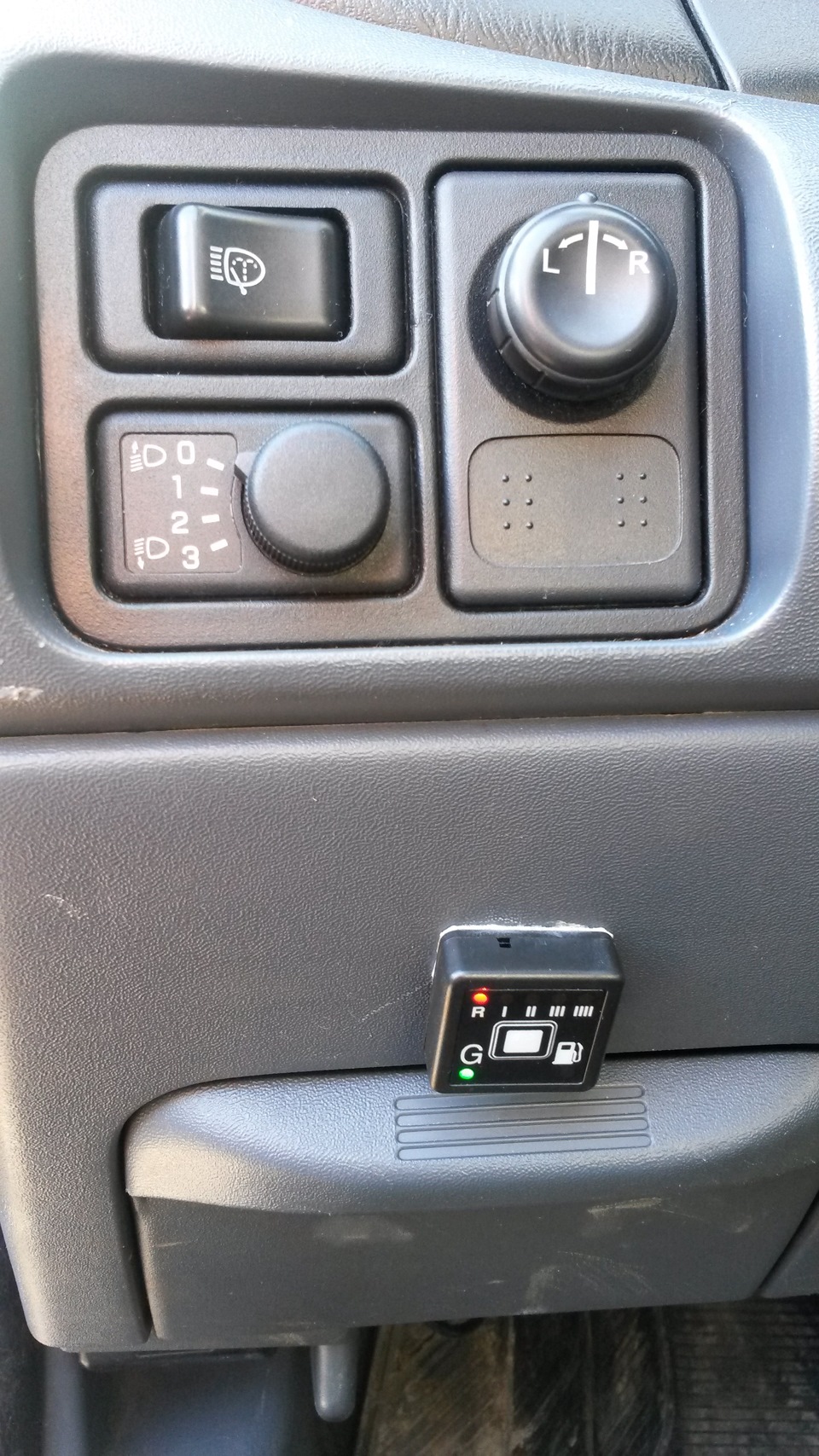

Кнопка разместилась в удобном месте, на глазах не мешает и видно всё, что надо.

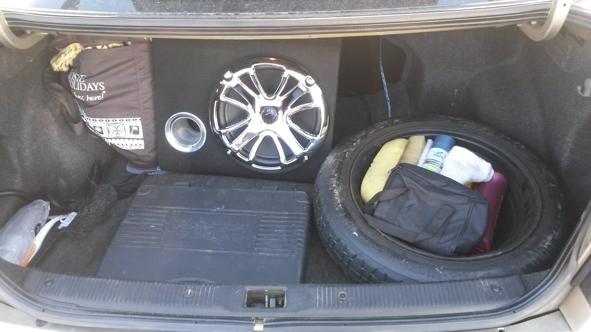

В багажнике в принципе ничего не вожу, только иногда могу бросить пакеты с продуктами. Потому саб оставил, а я рядом положил докатку, а в нее всё барахло. Надо теперь чехол найти или сшить для докатки, если у кого валяется, то приму в дар ))

А что ж редуктор с форсунками такие поставили? Тем более если брат работает на установке, не мог получше найти? в свое время намучился с ними пока не поменял.
В чем проблема была? 12 тыс проехал, тьфу тьфу, всё хорошо.
Редуктор давление нестабильно держит, сильные провалы при акселерации, после сброса забросы. Получается двигатель на бедной смеси работает, тяга плохая и клапана перегреваются. Увидел только при подключении оборудования. А из-за форсунок вибрация была, там демпферные резинки стоят, они от температуры высокой и особенно низкой зимой разбиваются и начинаю металл по металлу стучать, отскакивая, из за этого дисбаланс по цилиндрам, зимой каждый месяц ездил на замену этих резинок.

Какой фирмы у Вас баллон и насколько он торчит?
Баллон надо по документам посмотреть какой, на 53 литра. Торчит вверх он совсем немного, меньше 2-х сантиметров, раньше у меня там фанерка лежала вогнутая в запаску, я ее перевернул и нормально легла. Совсем не критичное выпирание.
я имею ввиду марку баллона кто производитель?
вот это я и имею ввиду, глянуть документы, отечественный это точно
И еще если это блок МР-48 в нем есть функция сброса ошибок, многие нерадивые установщики ее используют вместо того что бы правильно настроить гбо, заедь куда нибудь, но не к ним и проверь
В смысле? Про какой сброс ошибок речь? ГБО настраивали сразу после установки, откатывали карту.
При подключении этого блока к разьему OBD в программе можно активировать функцию сброса ошибок по составу смеси, всех ошибок…зачем настраивать)))) чек не горит клиент спокоен.

поздравляю. вариатор нафиг не нужен. а заправочное в багажник зря вывел! после пары заправок поймешь при отключении пистолета весь газ в салон… вонять будет, да и в ВЗУ шарик может подтравливать- опять запах. — выведи к буксировочной петле -так удобней будет www.drive2.ru/l/3334782/
Спасибо! )
Буду просить заправщиков чтобы не закрывали багажник, пока буду расчитываться выветрится.

вот так у меня ВЗУ выведено:yadi.sk/i/ojsPuV1MqXXmR
yadi.sk/i/NdJ36EoHqXXoU
переделать не долго.
блин яндекс диск че то не пашет… вот тут видно заправочное www.drive2.ru/l/3334987/
Спасибо за совет, попробую и себе тогда пару градусов убрать, там помоему больше и не получится.
На счет ВЗУ, я отказался там ставить, потому-что сдавая назад можно об бордюр зацепить, т.к. фаркопа у меня нет, а бампер дырявить вообще не вариант.
В лючок было бы конечно самое лучшее, но переходник это муторно.
ниразу не цеплял :) у меня парктроник, там шар фаркопа видно на камере . бордюры не цепляю :)
Воооот ) А у меня нет сиего чуда и порой бывает бампером наезжаю на бордюр, благо высота позволяет не упереться )
