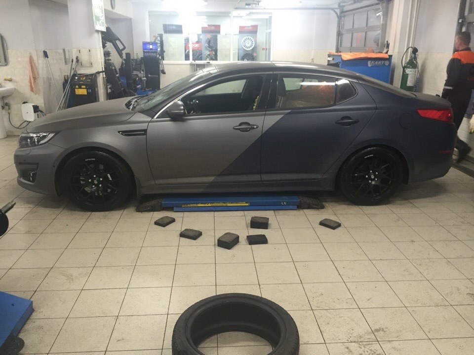

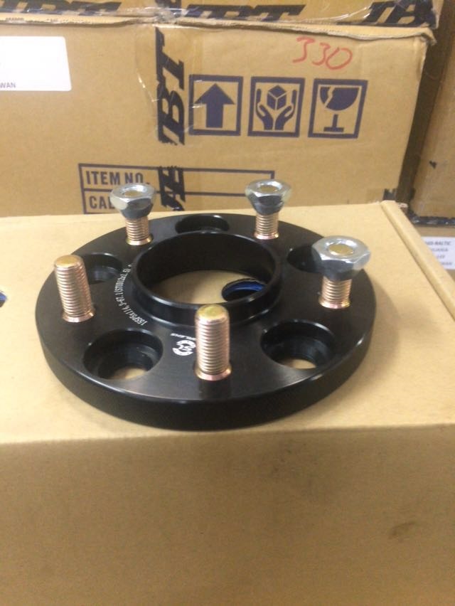

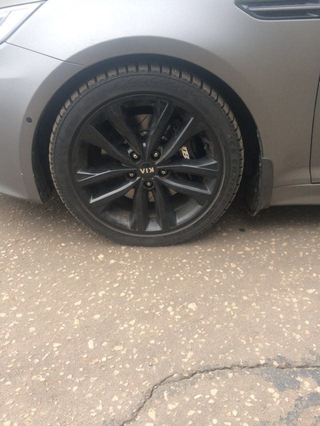

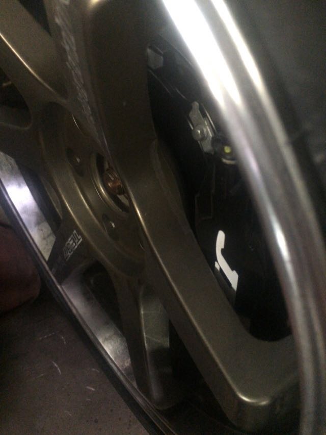

И вот, пришла моя прелесть (к сожалению фото коробки и в коробке нет). Но тут пара форс- мажоров, которые отодвинули установку ещё на 1,5 недели, в лице, кто бы мог подумать, !КОЛЁС!, дело в том, что я продал свои летние Enkei SC35 (по причине опускания авто и их слишком большого вылета), а под зимние колёса этот кит ну никак не помещался. И тут на выручку мне пришёл мой друг Pastuh-Ivan, у которого я стрельнул его летние 17" Volk Racing TE37 (ага, как в NFS), которые вроде должны были подойти, но, как оказалось, они тоже не одеваются на данное дело, в связи с конструкцией спиц.
И пришлось мне покупать 2 проставки на 15мм.

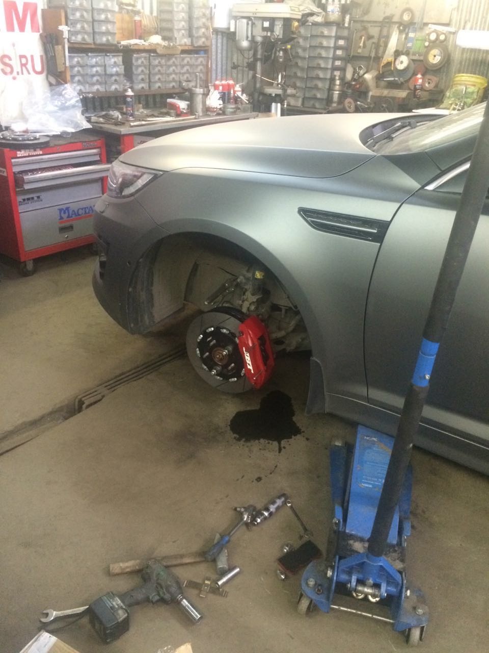

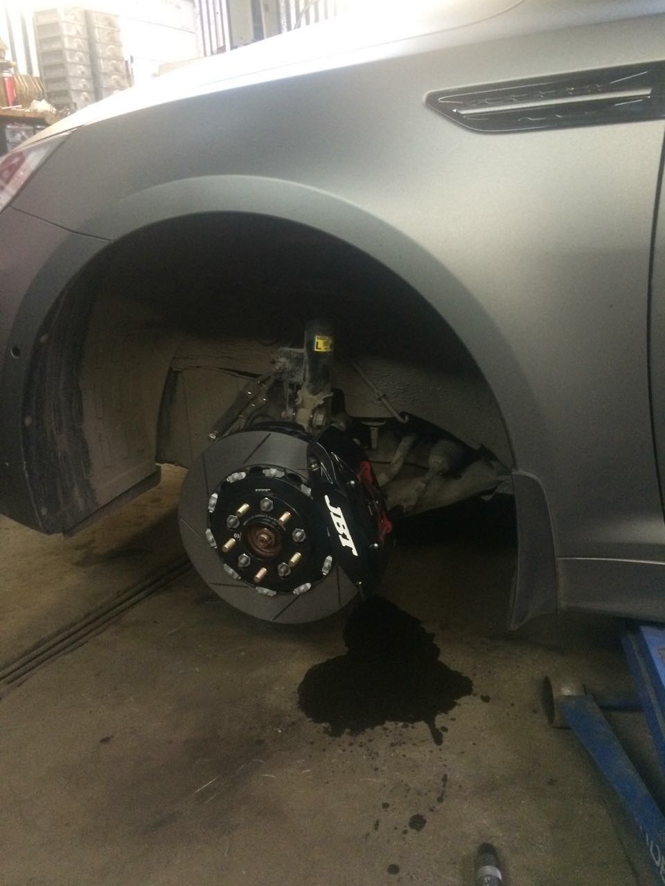

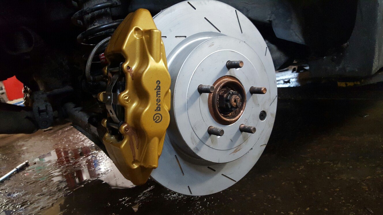

Про процесс установки я писать ничего не буду, т.к. на нём не присутствовал, я просто привёз авто к ребятам, оставил его, и вечером забрал. Получал я только фото-отчёт с места событий, которым с радостью с вами и поделюсь.
Далее бесплатный фотосет от JBT:

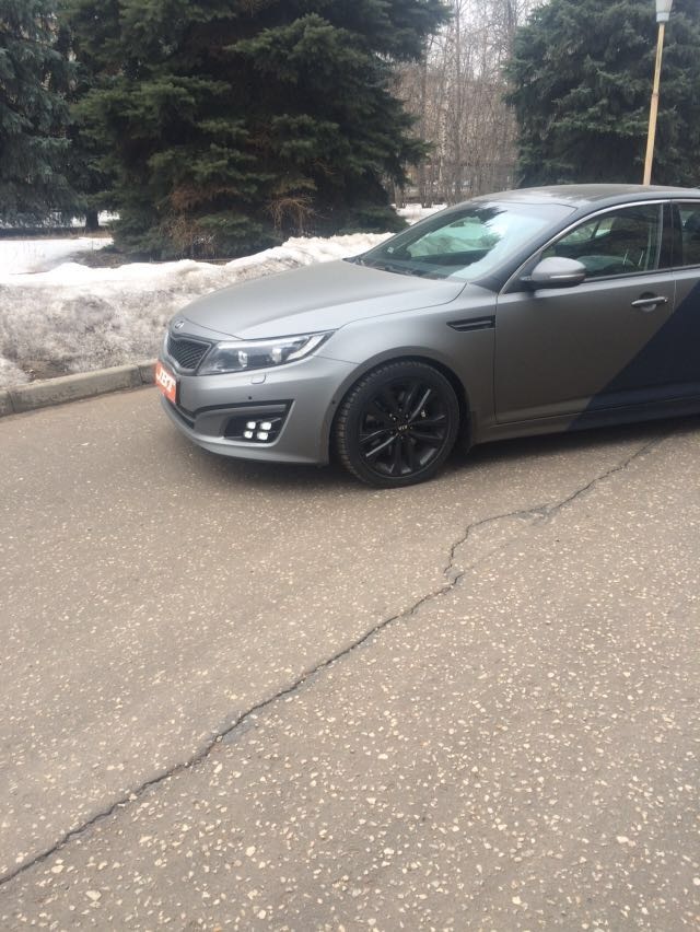

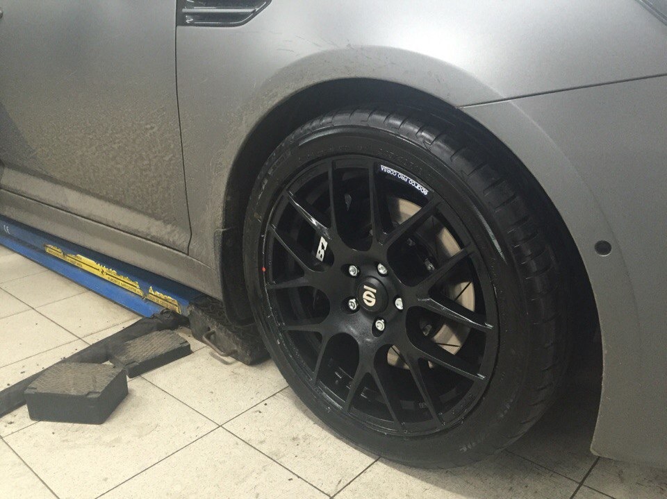

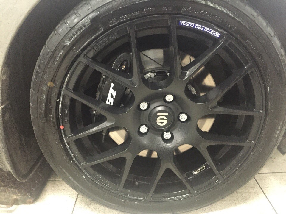

В связи с продажей родных дисков пришлось срочно ехать покупать замену и теперь всё выглядит вот так:
В общем, итог у меня теперь передний тормозной кит JBT Суппорта CB4P тормозные диски 330*32, и в завершение этого мегадлинного поста поделюсь с вами ощущениями:

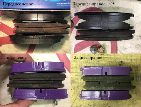

Привет. Подскажи номер колодок под эти суппорта. И какие ты ставишь? Скрипят?
Привет! Ставил Ferodo, номер не помню, но их надо дорабатывать и подпиливать, плюс диски они жрут нещадно. Так что лучше оригиналы СВ4N17, если пожёстче хочется — состав спорт (чёрные), скрипели когда новые совсем были, сейчас ок всё)
