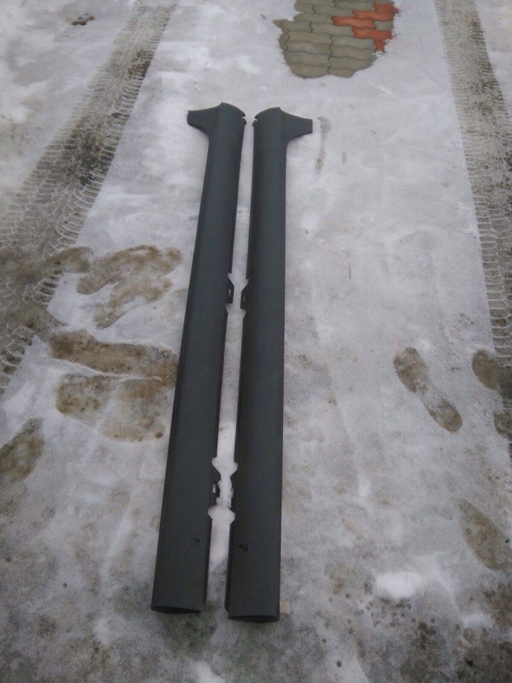

Итак, сегодня расскажу Вам про изменения, которые коснуться кузова)
Еще со времен первого "сетапа" если ЭТО можно так назвать :D я очень хотела убрать всю "черноту" с кузова.
Перекрасить молдинги на дверях, бампере и зеркала, в цвет кузова) Выглядит это эстетичнее, на мой взгляд.
Казалось бы все просто, нужны деньги и хороший маляр)
НО))) Есть у меня один друг :D, благодаря которому работы у маляра прибавится, а количество денег в моем кармане еще уменьшится))) Спасибо тебе npapirosov за все! За всю помощь в поиске этих пластмассок и в частности за юбку))
Также, отдельное спасибо Kostya-M за его губу) и спасибо Pashik068 за пороги!
Что ж, на днях все уже отправилось на покрас) Все будет в цвет) Затем оставим машинку в малярке, чтоб покрасить молдинги на дверях (так как они не съемные, насколько мне известно) и зеркала.
Кстати зеркала хорошо бы снять, правда геморрно… Если у кого будут мысли по поводу зеркал или советы как их грамотно снять, welcome в комментарии)) Буду ждать:)

Молдинги должны сниматься. у меня на 4 гольфе и на мерсе тоже они откручиваются изнутри поэтому лучше сними карт и посмотри прежде чем сдергивать
Эх, завидую по-хорошему! )
Дверные молдинги сьёмные. Крепятся на двусторонний скотч, как правило красный, 3М.
Снять можно осторожно, леской или зубной нитью.
Для ровной установки на самих молдингах изнутри три направляющих, а в дверях соответсвенно три отверстия под них.
P.S.
При установке покрашенных молдингов придется заменить и сам скотч. Снять можно феном. А двери обезжирить средством для очистки тормозных дисков. И клейте их только при позитивной окруж. температуре, а то отвалятся.
+ для того чтоб попадать там есть пару отверстий
Полностью черный я бы не убирал, особенно сзади, диффузор не помешает.
Зеркала, какую часть хочешь покрасить? если верхний пластик, то он снимается очень легко и без инструментов.
Да верхний! Реально легко?
да, эта часть на защелках
Супер! Спасибо будем пробовать
Снизу начинайте, там где тонкая часть. Думаю в интернете найдете. Там реально ни чего сложного.

Зеркала снимаются без проблем. Когда был 5 гольф у меня я повторители менял. Зеркало как снимите, оно на защелках, дальше поймете как действовать
только треугольники зеркал не красьте

Красота! Если не секрет, сколько обошлись пороги ?
Спасибо)
Не секрет )) мне с ними несказанно повезло! Новые в идеале за 7 деревянных))
если оригинал — халява!)
Да оригинал
И с продавцом очень повезло! Все упаковал качественно отправил незамедлительно👌 побольше бы таких ответственных
